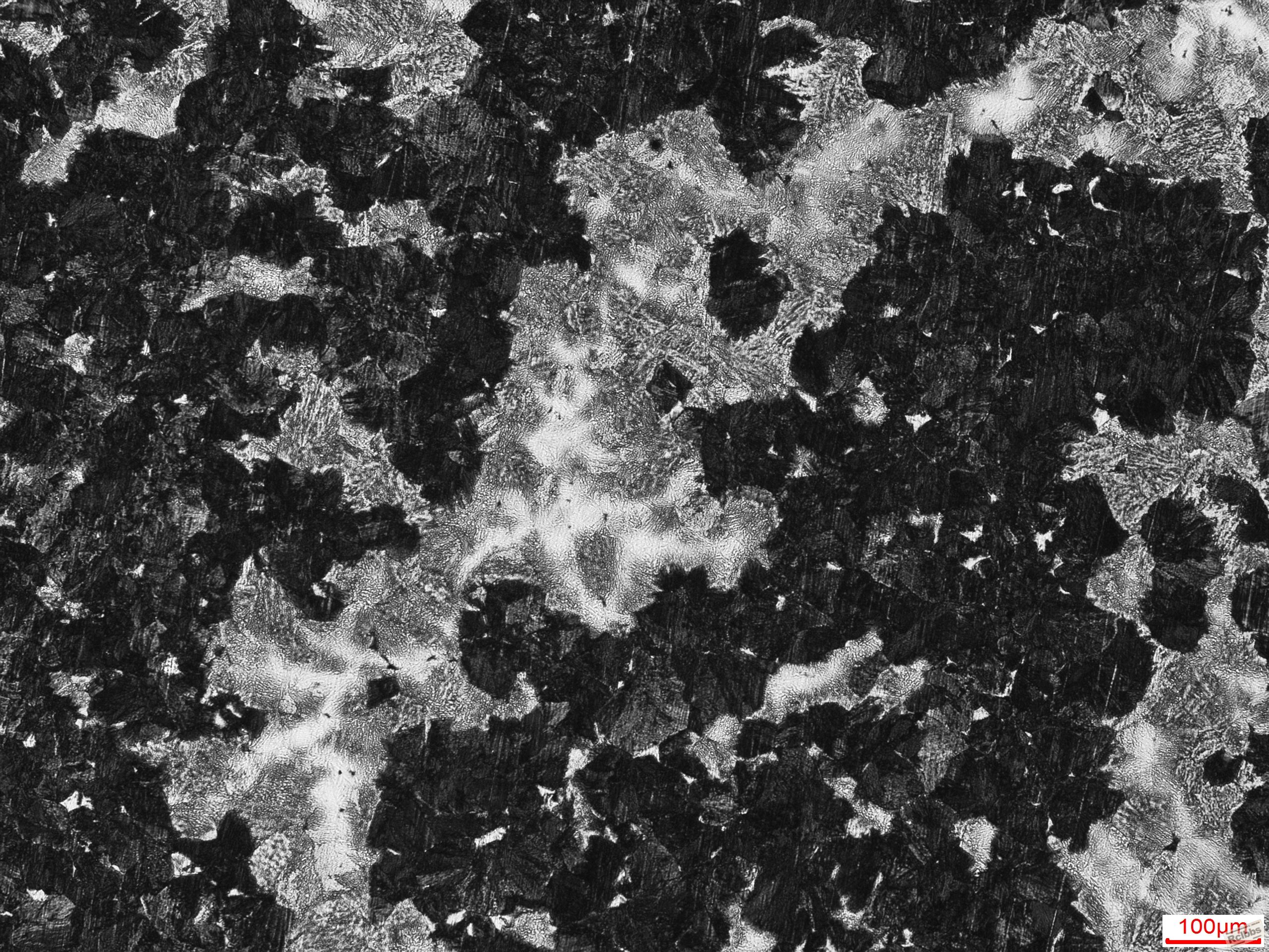

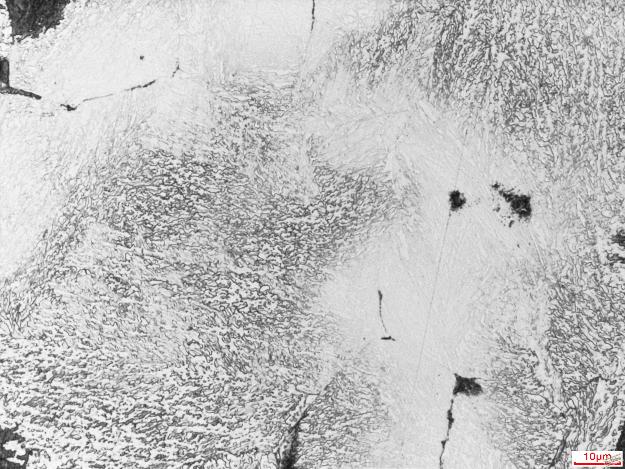

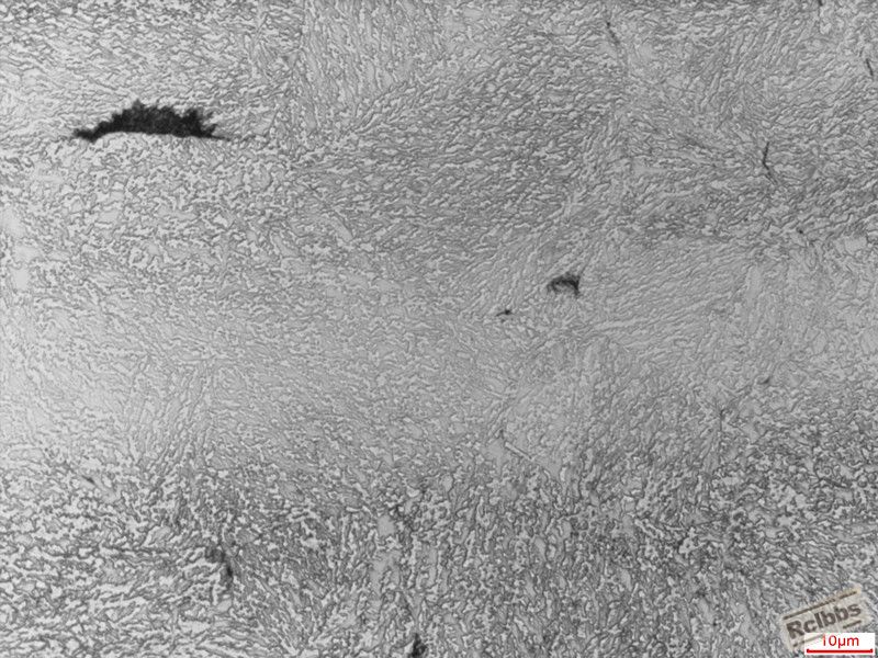

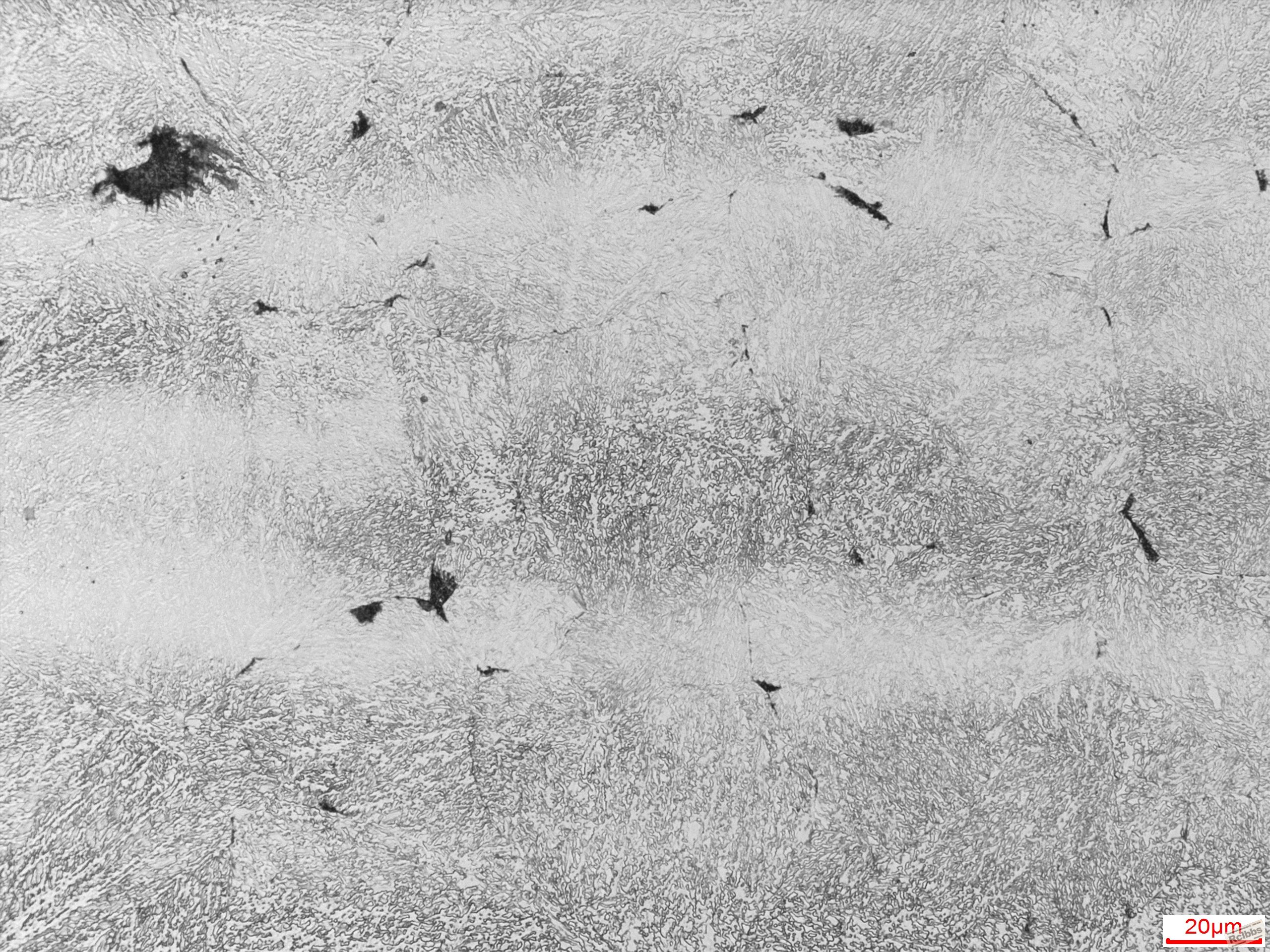

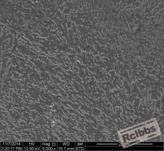

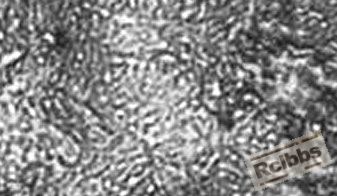

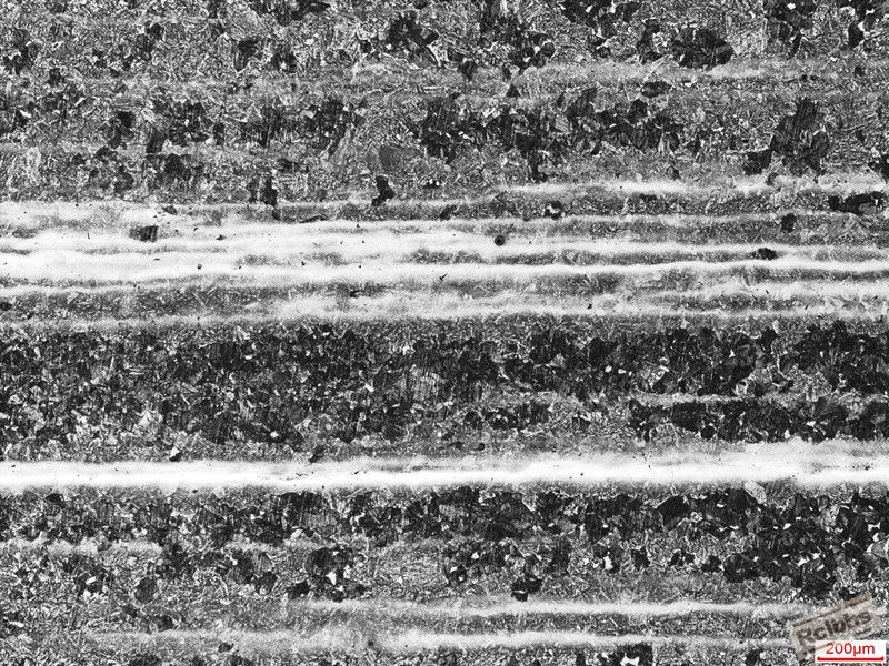

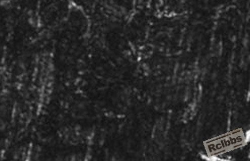

38CrMoAl,锻造+调质处理,硬度在330HBW左右,金相如图,制样两次都是一样的金相,图片中的白色条带应该不是抛光或腐蚀产生。问题:金相组成,金相中白色条带是什么?形成原因是什么?

谢谢夸奖!个人认为组织组成是粒贝+少量铁素体+屈氏体,但是,从提供的处理工艺看,没有看到正常调质处理的组织特征。可否详细说明下从这个组织的形成过程?

白色带状应该是制样没做好!
但是从第一张照片里,貌似有锻造过烧的痕迹,建议抛光别腐蚀看看。
签到天数: 128 天
发表于 2014-11-10 16:36:27 | 显示全部楼层
照片的水平很不错。第二张照片显示冷速低了,产生了屈氏体转变;第二、三张也是由于冷速低生成了M-A组织,既在过冷奥氏体基体上分布着岛状的马氏体+残余奥氏体。材料或多或少总会有一些带状组织,在正常热处理时不至于产生不正常的组织,如果热处理不正常了,本不严重的带状组织就会表现出不同的组织状态。你还可以检查一下,原材料的带状组织是否严重。

恩,好的,谢谢。白色带状今天制样好几遍,都产生了这种现象。抛光后迎着光看,可隐约看到类似于偏析带的花样。EDS线扫却没有显示主要合金元素有明显波动。很纳闷

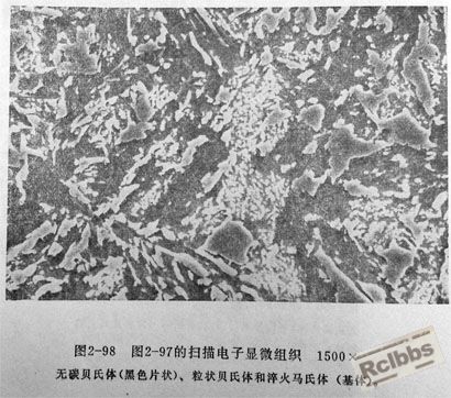

恩,好的,谢谢。白色带状今天制样好几遍,都产生了这种现象。抛光后迎着光看,可隐约看到类似于偏析带的 ...

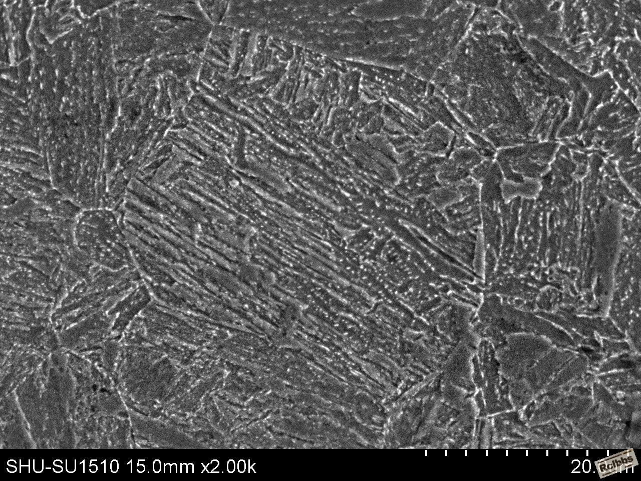

既然有扫描电镜何不看看粒状贝氏体的形貌。参考下图

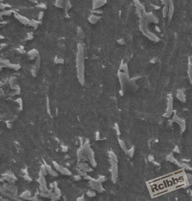

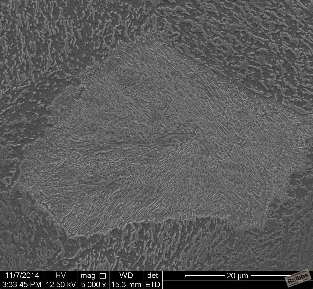

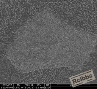

 楼主| 发表于 2014-11-11 11:49:43 | 显示全部楼层

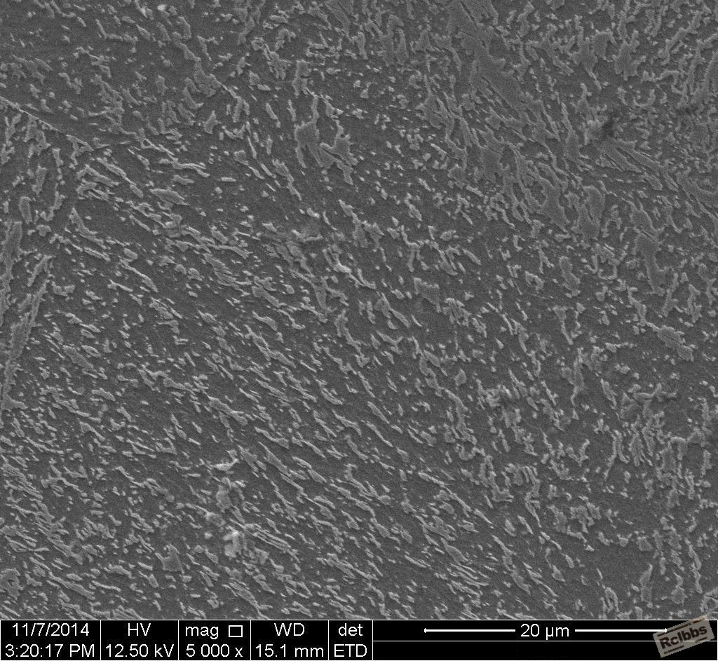

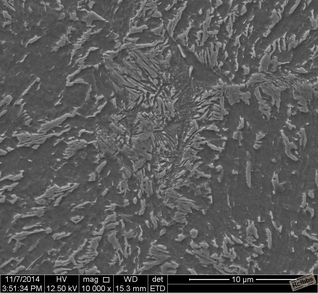

你好,这是我的扫描电镜图片。另外,我最大的困惑还是低倍组织中的白色亮带是什么原因造成的,可以解释下吗?谢谢
2.jpg 50倍金相图片中黑色区域
1.jpg 金相中灰色区域,即对应的上述1000x图片组织。
发表于 2014-11-11 14:03:32 | 显示全部楼层
不是很懂,,我本来的判断是,黑色是屈氏体,白色就是粒贝。。
但是fengyonghe老师说的很细,说是过冷奥氏体基体上分布着岛状的马氏体+残余奥氏体~~。。。还是再听听老师的意见,学习学习

发表于 2014-11-11 14:20:09 | 显示全部楼层
图片很清晰。黑色是索氏体,其余是无碳贝氏体+粒状珠光体,基体铁素体;第二张图是无碳贝氏体+粒状贝氏体,基体铁素体。暗条带中的组织除了索氏体外与亮条带组织组成物相同,但看起来析出相的密度稍大些。之所以会形成亮带肯定是比较耐腐蚀,最可能的是有铬的偏析。能谱没测出元素偏析不知做没做线扫描,在暗区和亮区间做线扫描有可能看到成分的微小差别。
签到天数: 953 天

第二张图的组织这么细腻,,像是屈氏体啊。。。老师为什么说是索氏体呢,他们之间不是按细腻程度来区分的吗?如果片层距小于0.1um,应该是屈氏体呀。。
老师说的无碳贝氏体,那不就是魏氏组织吗?可我看50倍里面没发现有魏氏组织额。。。
还有,,为什么会有粒状珠光体?有粒状珠光体的话,硬度没有这么高吧。。

EDS线扫没有显示主要元素的明显波动。是金相切割机,加冷却液切割的。制样三次都是这种特征。

这是横截面心部的组织,部分区域也发现亮色组织。

图片很清晰。黑色是索氏体,其余是无碳贝氏体+粒状珠光体,基体铁素体;第二张图是无碳贝氏体+粒状贝氏体, ...
老师说的无碳贝氏体是指晶界处类似以粗针特征的区域吗?
在扫描过程中没有区分亮色区域还是暗色区域,是随机找位置拍的。
索氏体与屈氏体该如何准确界定呢?

发表于 2014-11-11 21:51:56 | 显示全部楼层
先说屈氏体和索氏体。我最初说是屈氏体,看了扫描电镜的图觉得是长的条带状,认为是索氏体,大家提出疑问。简单地说我把它放大到1万倍,看到碳化物是短而且弯曲的细条状,由此断定是屈氏体。这个就是很细的索氏体与屈氏体的区别。

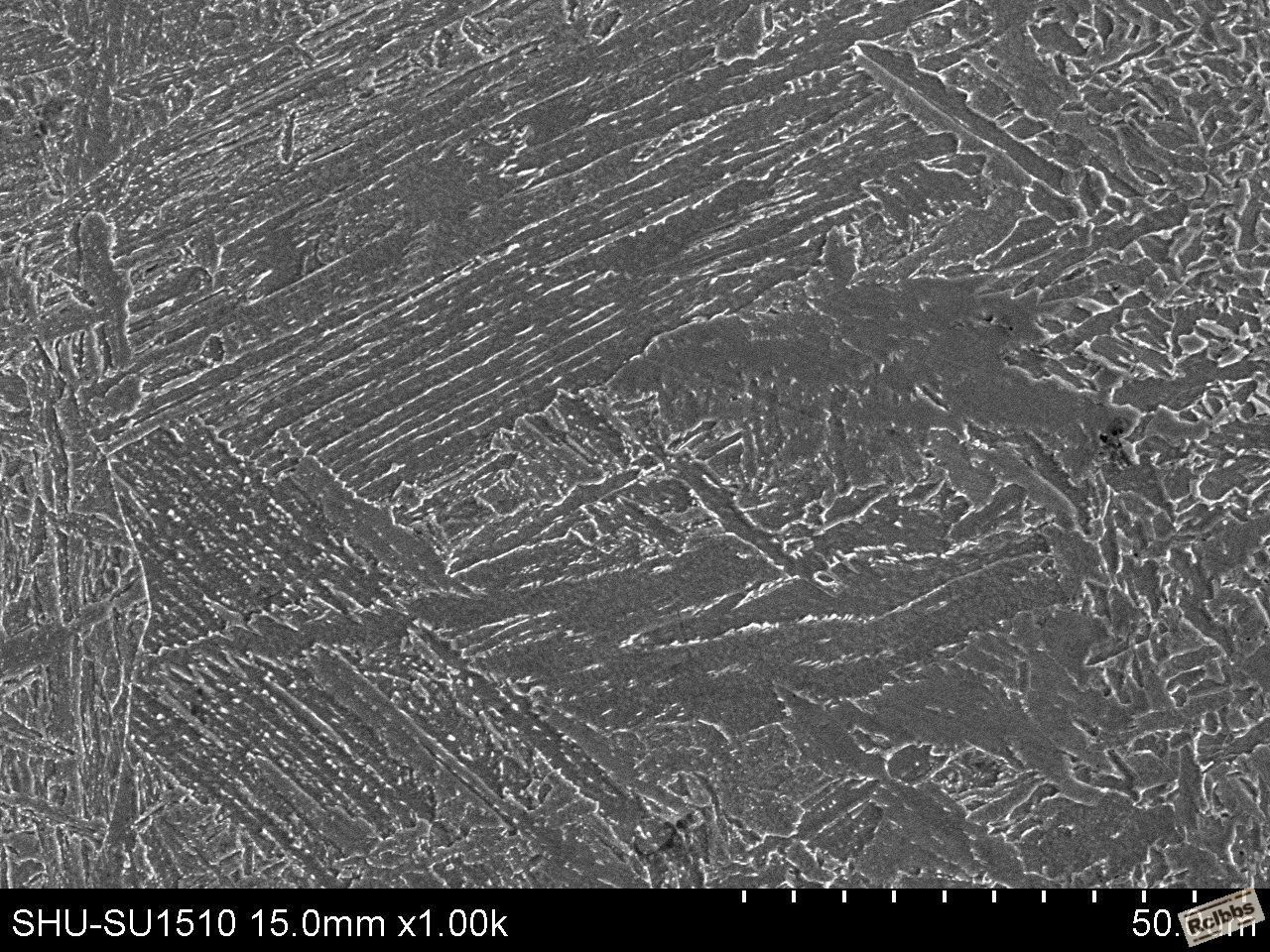

看了楼主最后一张扫描电镜的照片,我想起曾经看到的一张扫描电镜照片如下
结合其他照片对组织的描述应该是这样的:析出相主要是无碳贝氏体,少量粒状贝氏体,基体是马氏体。你那最后的照片,放到最大可以看到板条结构:
马氏体是耐腐蚀的,因此也可以解释出现的灰白色耐腐蚀区域。
粒状贝氏体与粒状珠光体的区别:前者的基体是铁素体+贝氏体,颗粒是马氏体+残余奥氏体,不成岛状结构,颗粒分布有方向性。这最后一点是与粒状珠光体最直观的区别。
15楼的心部组织,黑色区域是粒状贝氏体和很少量铁素体,灰白色区域是马氏体基体+无碳贝氏体+粒状贝氏体
以上讨论是和大家交换意见,欢迎继续。
