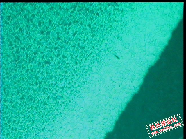

M8线材经球化退火后脱碳严重,有什么好的工艺没有

由于工件变形量不是很大,我打算用再结晶退火的温度来处理,可以吗,是否可以避免脱碳

正宗马钢35K材料,退火脱碳太严重,所以看起来有点象低碳钢
