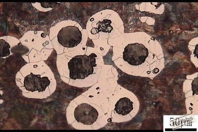

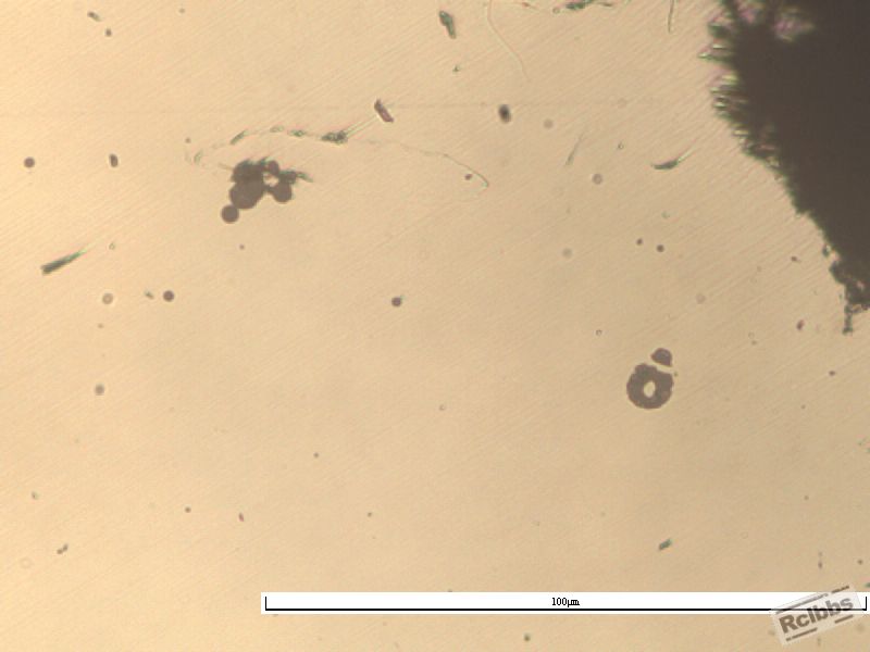

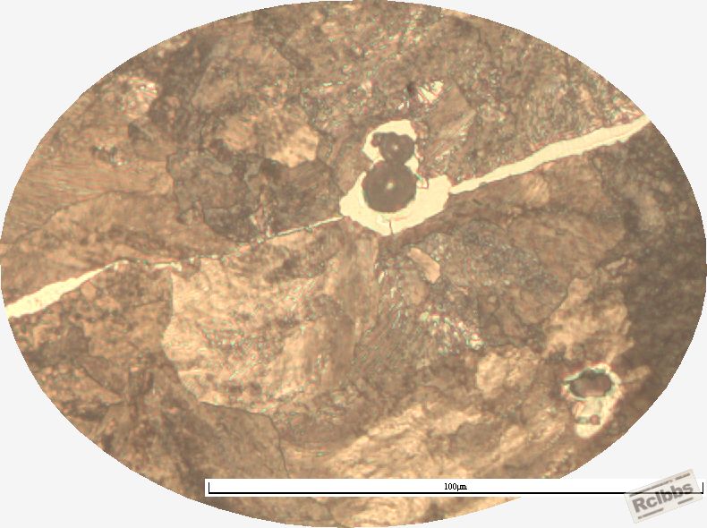

如题,U75V钢轨采用铝热焊焊接,在热影响区断裂。在本体的金相检验中,发现一种灰色的圆球,有一点透明的感觉。很多这种小球周围还包裹着铁素体。看起来很像球铁中的牛眼状铁素体。
请教高人,这些灰色的小球到底是什么东西?是正常组织还是异常组织?怎么形成的?不会是石墨吧?
我第一次做这个材质的钢轨,希望有明白的老师帮忙解答一下!
没腐蚀的200x(图片中标尺不对,请无视)
组织500x

发表于 2014-11-10 17:43:19 | 显示全部楼层
要我能看到夹杂物的本来面貌,请不要用滤色片,用白光。

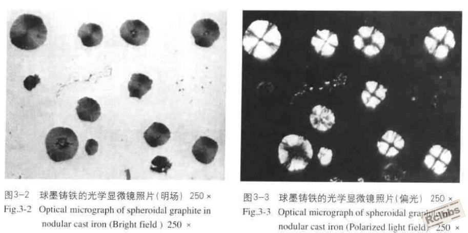

发表于 2014-11-10 21:42:07 | 显示全部楼层
MYG 发表于 2014-11-10 20:04
我认为石墨是不透明的------------------------
球状石墨确实是透明的,片状石墨不透明。偏光下的十字效应说明是透明的。如果不透明应和基体一样黑色。

 楼主| 发表于 2014-11-11 21:50:44 | 显示全部楼层
MYG 发表于 2014-11-10 22:22
看看GB/T13302-91吧!
球粒状石墨确实有透明感,而且有“芯”的感觉。我检验中的灰色球状物应当是石墨。化学成分分析,材料中Al含量异常高。含量0.11%,钢材中是不应该出现如此大量的Al的,应当是铝热剂没有随熔渣排出,混进了钢水。但是我做成分的部位距离焊缝比较远,大约有15mm以上的距离。这个距离是钢轨的本体材料,不是焊缝。这个距离钢轨本体材料也不应该熔融。这么大量的Al是怎么深入到如此深的地方的?

发表于 2014-11-12 08:38:55 | 显示全部楼层
不明体 发表于 2014-11-11 21:50
球粒状石墨确实有透明感,而且有“芯”的感觉。我检验中的灰色球状物应当是石墨。化学成分分析,材料中Al ...
成分检验位置不在焊缝区,完全可以排除Al不会是来自铝热焊焊剂(前提是焊缝区域判断需准确)
Al含量偏高,正常U75V中,Al≤0.01
该轨偏高的Al,来源可能为炼钢时加入的Al(作为脱氧剂)
发表于 2014-11-12 08:43:57 | 显示全部楼层
另外,该轨的断面情况如何?
目前所说的有夹杂有不合适的化学成分,与该轨断裂有无联系?
先观察断口,找到裂纹源看看

发表于 2014-11-12 20:15:10 | 显示全部楼层
fengyonghe 发表于 2014-11-10 22:48
这么神秘?不能直接说清楚吗?球状石墨都是透明的。
球状石墨是液态铁水中析出的,而钢中石墨碳是固态渗碳体转化而成的,不大可能呈圆整的球状,这就是我说“此石墨不同于那石墨”及让你看看标准图谱的原因,标准图谱中没有这么圆整的石墨碳。
我看到的钢中石墨碳都是黑乎乎的。
若楼主能确定是球状石墨,我认为这不是渗碳体石墨化的结果,应存在其它原因,如浇铸时异金属(球铁)进入钢液,结合化学成分异常这一因素,这种可能性是存在的。

发表于 2014-11-12 22:10:40 | 显示全部楼层
球状石墨要抛光好不是很容易,抛光好了就不是黑乎乎,抛光不好黑乎乎。这张照片是不是有透明感

发表于 2014-11-13 15:24:10 | 显示全部楼层
hovely 发表于 2014-11-13 12:43
有没有可能是焊接高温引起的“球状石墨从液态铁水中析出”?
楼主说了透明,一定是液态结晶形成的,他应该腐蚀再看应是铸态组织。
