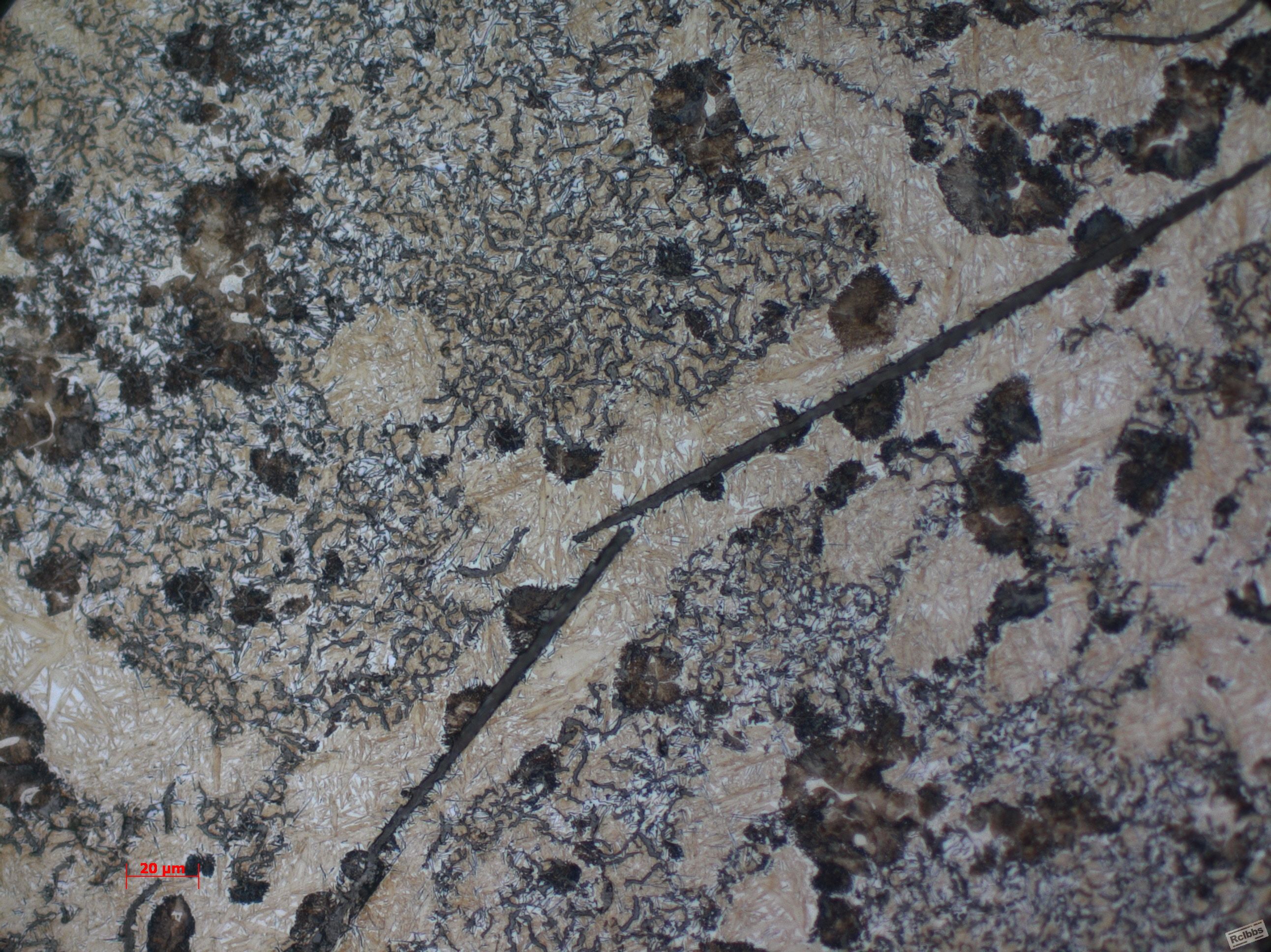

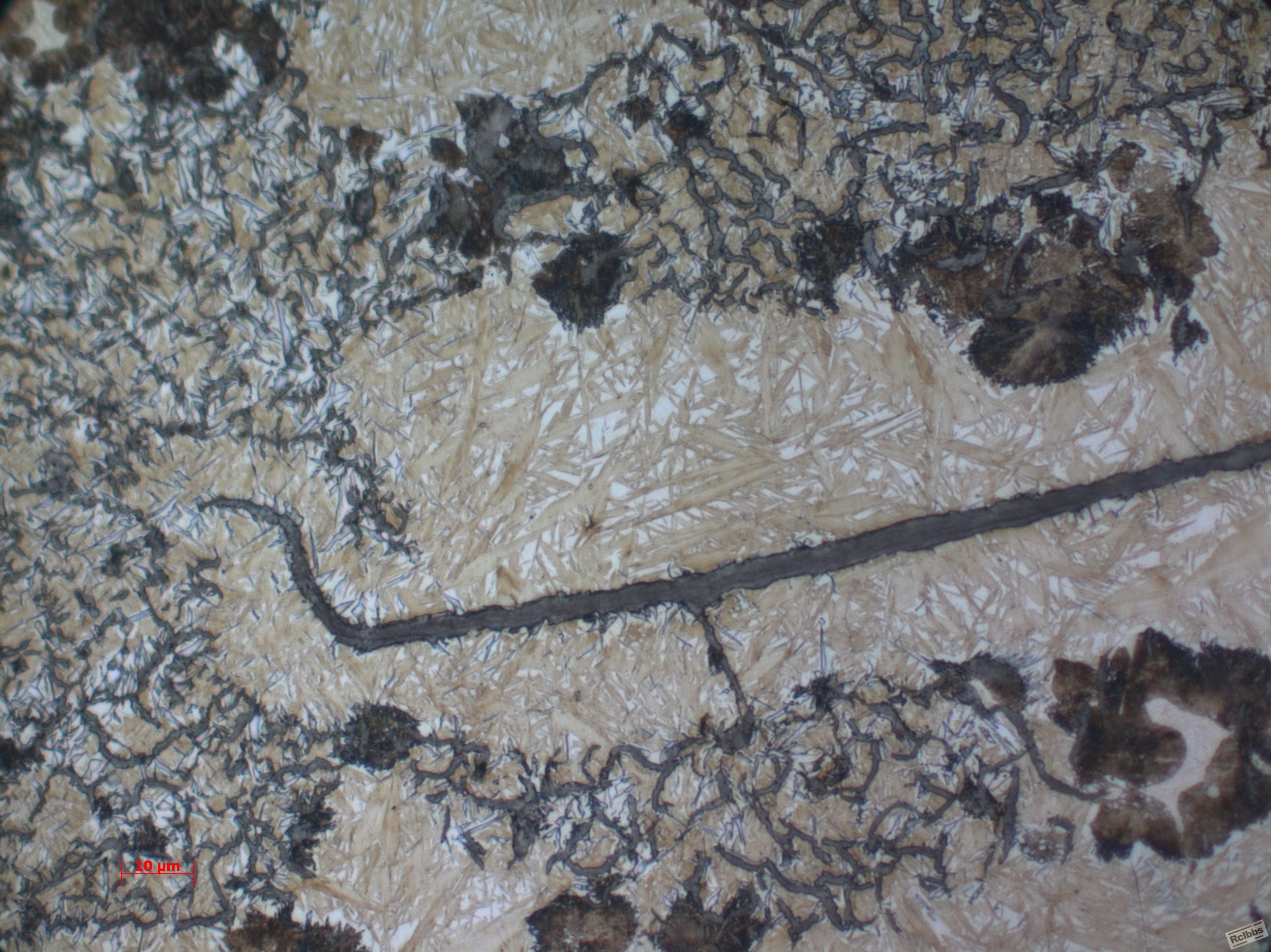

    最近帮一家客户做生铁(HT250)的金相时,发现一个奇怪现象。客户说此批HT250使用时感觉强度不够,但是没热处理过,我昨晚金相,发现显微组织不是珠光体+铁素体,感觉是马氏体,硬度HRC35左右。各位同行分析下是什么原因?
500倍组织
1000倍

基底: Martensite + R.A.  淬回火過.
签到天数: 128 天
发表于 2014-11-11 22:52:06 | 显示全部楼层
石墨+马氏体+残余奥氏体。马氏体未回火

对头

都针状石墨了,强度能高吗。看了下,像是C、D型石墨。强度影响方面,D型石墨没定论,C型却一定会降低强度的
签到天数: 166 天
发表于 2014-11-20 08:51:58 | 显示全部楼层
切割试样的时候淬火了可能

 楼主| 发表于 2014-11-20 09:22:27 | 显示全部楼层
kimixuhai 发表于 2014-11-20 08:51
切割试样的时候淬火了可能
对的,重新取样做了,没出现这样的问题了。

发表于 2014-12-17 16:46:33 | 显示全部楼层
石墨+马氏体+残余奥氏体+托氏体
