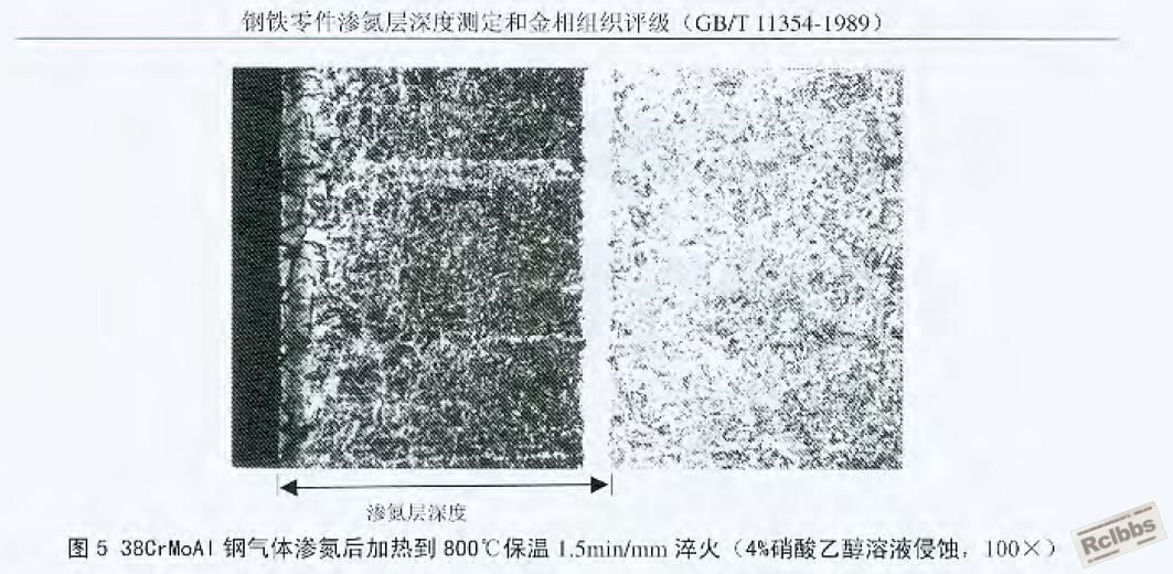

38CrMoAl渗氮淬火.JPG 在标准金相图谱中看到这样一幅图,求讲解
发表于 2014-11-12 12:19:02 | 显示全部楼层
      这个是作为渗氮件渗氮层深度及金相组织特征检查专门试验,不作为工业生产的热处理工艺使用
