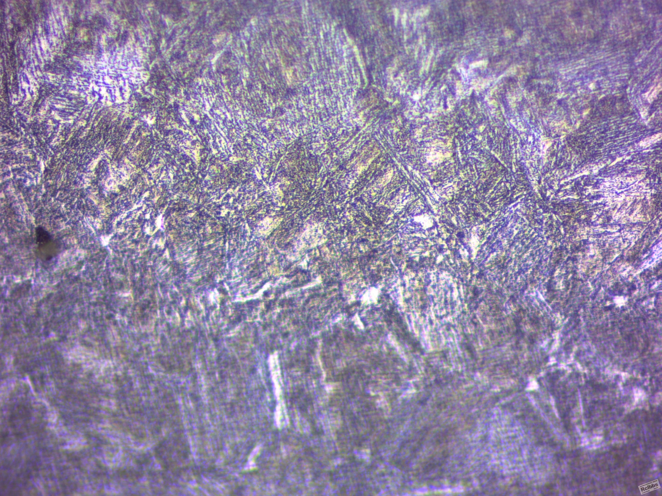

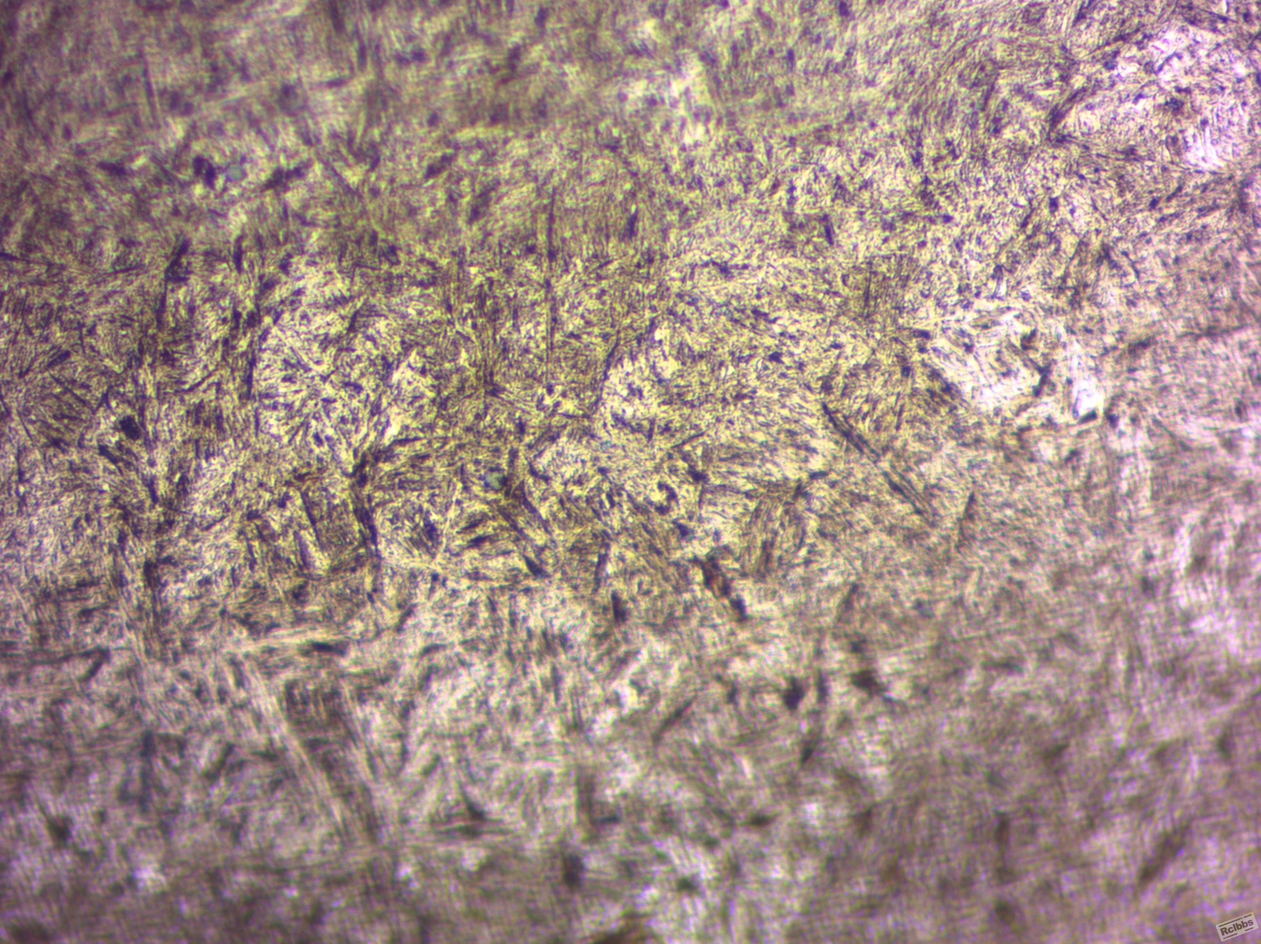

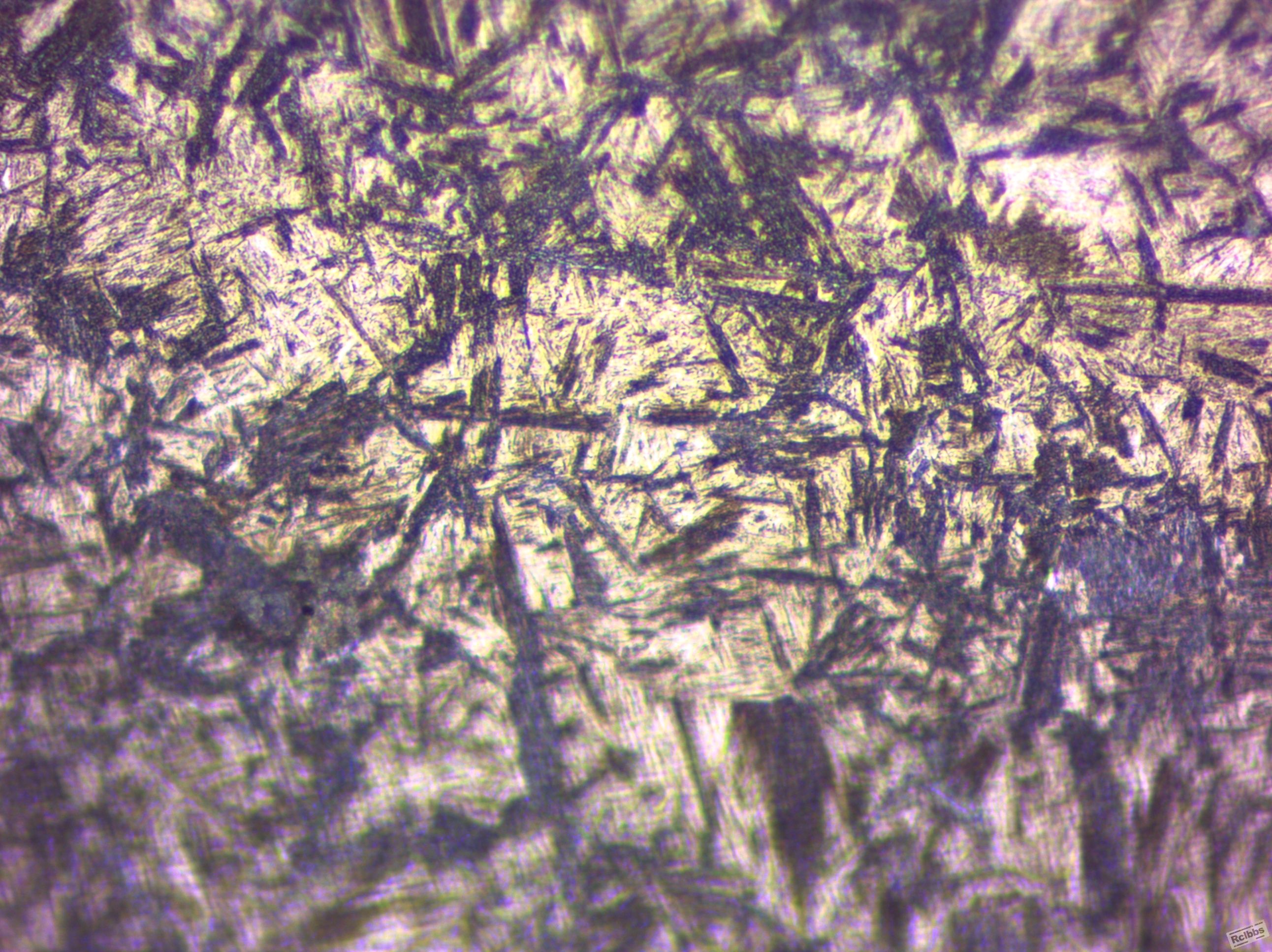

20CrMo随炉试块,做了很多次了,这次出来的东西跟正常的很不一样,重新作样也没有改变,这个到底是什么组织,渗层可以看到针马,但是为什么没有那种出现很典型的黑色针状,过渡层的组织是什么,是腐蚀的方法不对还是热处理的问题。
依次为渗层、过渡层、芯部

表层组织应是马氏体,但未见到针状马氏休组织,说明碳含量不很高,与渗碳炉内碳势不高有关。典型的高碳马氏体是针状,典型的低碳马氏体是板条状,照片中的马氏体不是典型的针马或板马,称混合型马氏体吧。

翻阅了大量的书籍及图片对比,是马氏体+下贝氏体,天气冷了,淬火过程中冷却快及人为因素导致入油时温度不够,入油后冷却不足,导致上下贝氏体的产生,不知道判断的对不对

从表面组组的图上看,有点碳势偏低,硬度应该也不会太高的吧,残奥也不是很明显,扩散碳势会不会太低,回火后60HRC最多了吧~!过度区与芯部组组应该属正常。
