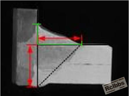

焊接工艺评定里面的 管板角焊缝,金相检测里要求 “角焊缝两焊脚之差不大于3mm”
对焊接工艺不是很熟,这 焊脚之差 指的什么部位,有老师能大致画个示意图吗?万分感谢

就是直角三角形的两条直角边的长度。

发表于 2014-11-13 15:59:00 | 显示全部楼层
我想是绿线所画直角边的长度差

发表于 2014-11-14 10:21:15 | 显示全部楼层
@silverius 赞同4楼的量法。
