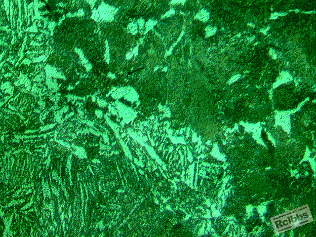

此组织中是否存在贝氏体组织,系调质后,放大分辨率为400×,材料牌号:D-SF690-I(相当于中国牌号45碳钢)

45钢中出现粒贝,少见。
建议化学分析,确认钢种。

不是调质组织。

曲轴调质,讲个调质深度概念,若用45#来做,理想的调质组织从表及里,衰退趋势比中碳合金钢要厉害。
楼主的金相图片,已经表明该部位从加热到冷却,都未达到调质的目的。
