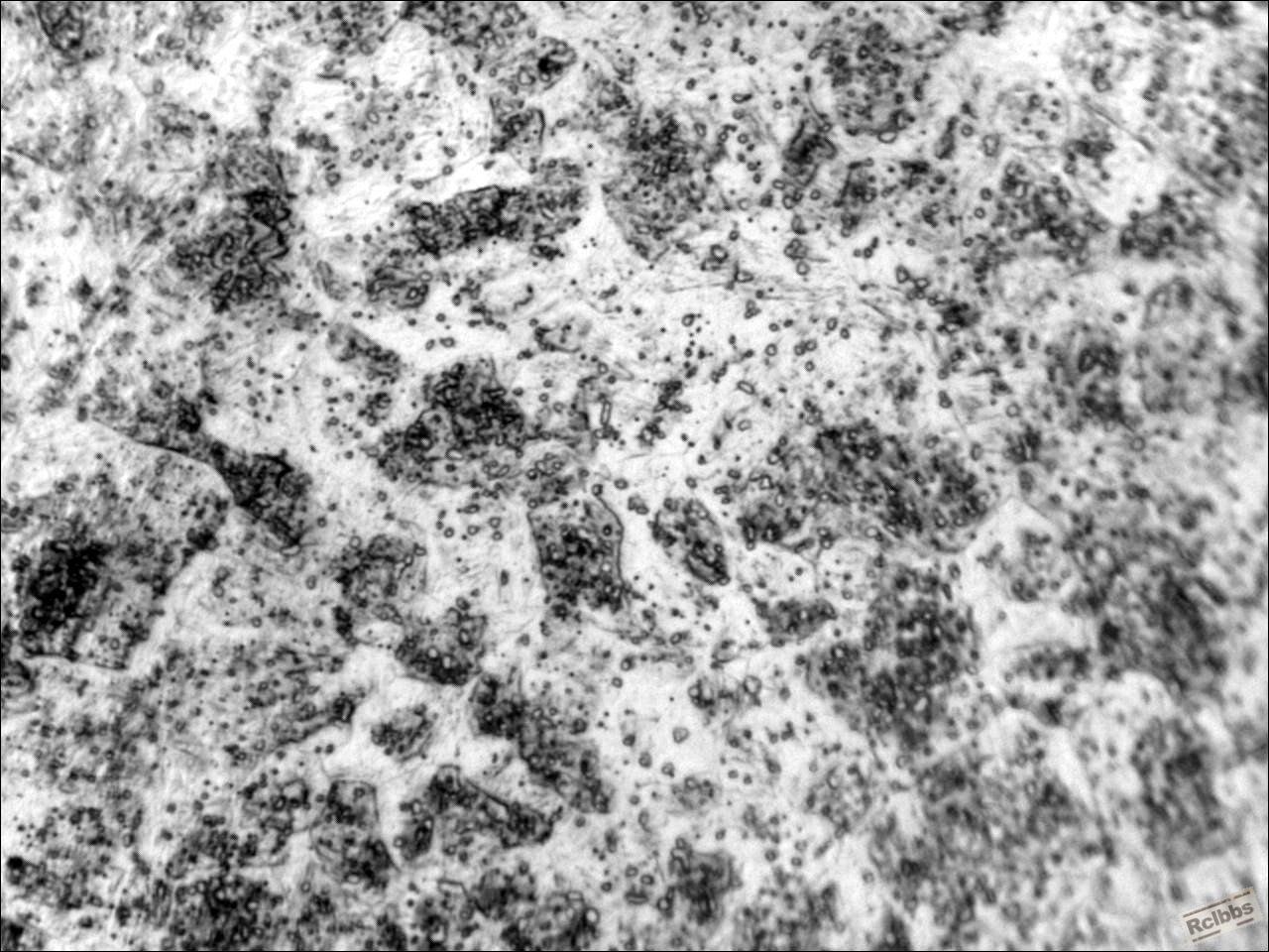

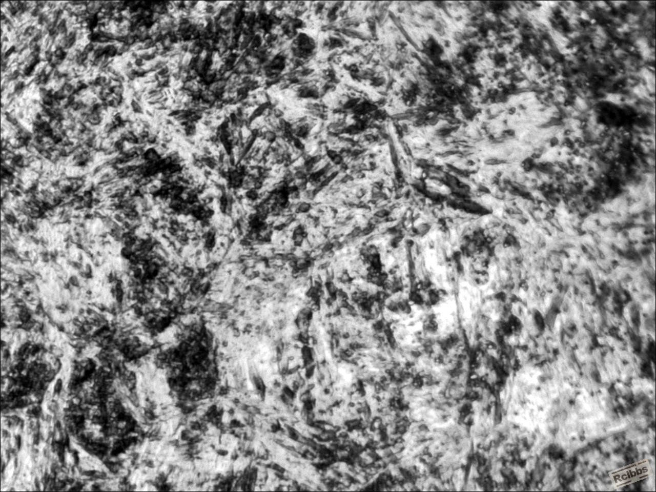

500X
500X
500X
500X
材料为70Cr3Mo,未回火。是否有过热,马氏体可以评几级?
签到天数: 947 天
发表于 2014-11-12 22:28:09 | 显示全部楼层
图片最好加标尺。
按哪个标准评级?
硬度合格吗?
签到天数: 49 天
 楼主| 发表于 2014-11-12 22:45:01 | 显示全部楼层
图片是500倍的。材料是70Cr3Mo,按轴承钢淬回火马氏体级别看。淬火硬度63、65HRC,应该说是合格的。
签到天数: 1241 天
发表于 2014-11-15 15:02:39 | 显示全部楼层
产品没有回火?不好评级,先回火吧。

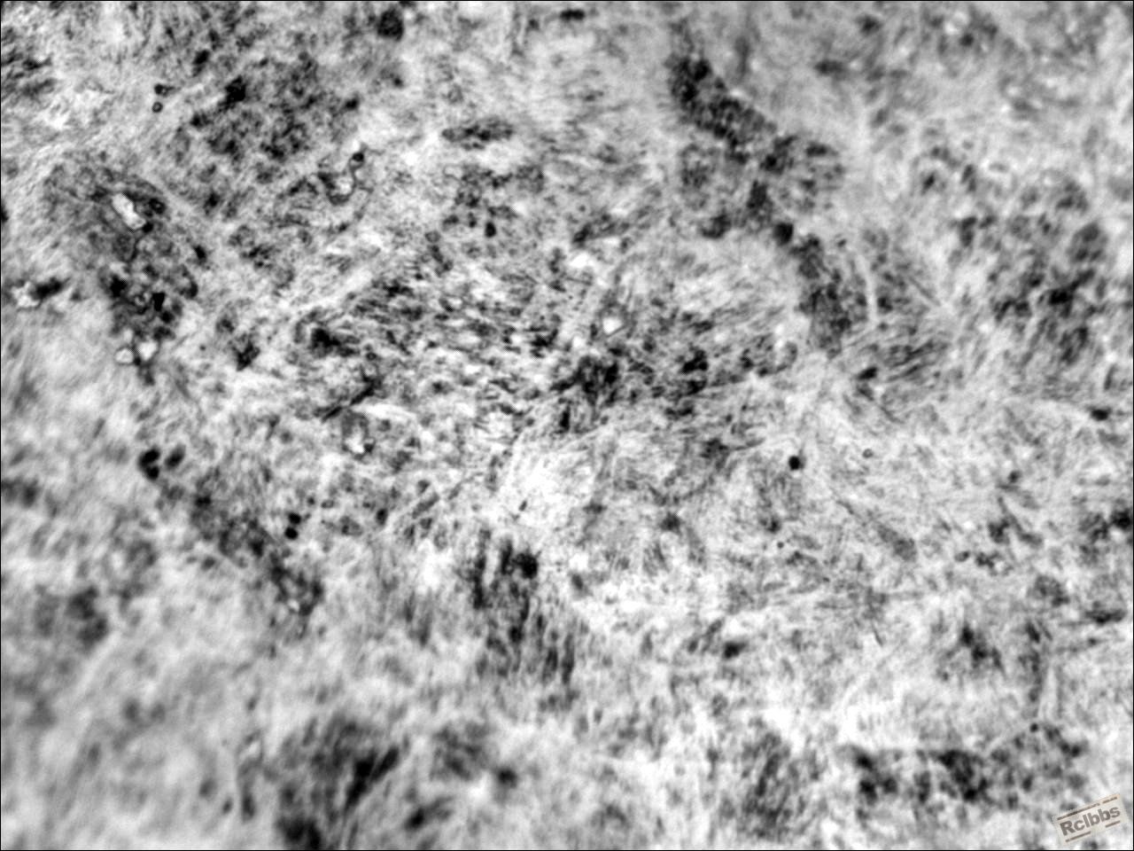

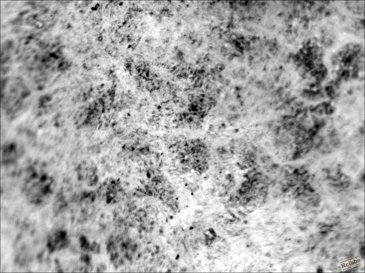

 楼主| 发表于 2014-12-3 17:10:29 | 显示全部楼层
190回火后,500X
发表于 2015-3-6 00:46:38 | 显示全部楼层
腐蚀浅了吧,看不出组织形态
发表于 2015-3-6 16:00:17 | 显示全部楼层
做的金相看不清楚,对焦的问题?
