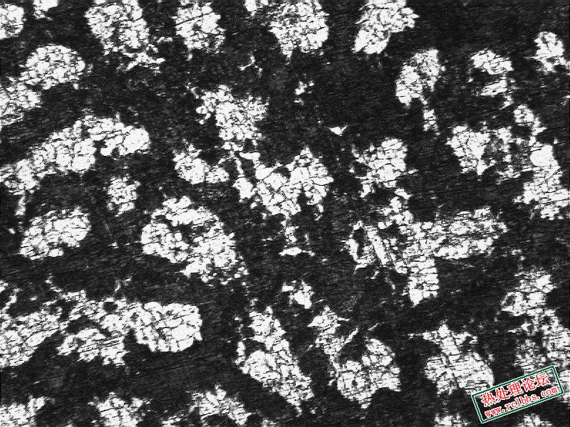

我有一45钢铸件需金相分析,由于本人没有接触过次类产品,请大家帮忙分析一下图中的组织除F+P外,是否还有魏氏组织?另一般铸钢件需检测哪些内容?相应的标准是什么?

按照GB 8493-87

這是鋳造后的樹枝晶痕跡. 无魏氏组织. 置頂组织照片中有一組彩色的可参攷.

建议下次放金相照片记得加注放大倍数,没有魏氏组织

树枝晶只是金属结晶的一种方式(如:平面、胞状、树枝、等轴),内因是成分过冷。
后果就是元素偏析,组织不均。
热处理无法改善。伪共析之类的方法,治标不治本,一加热又回来了。

没有魏氏组织,有枝晶组织
