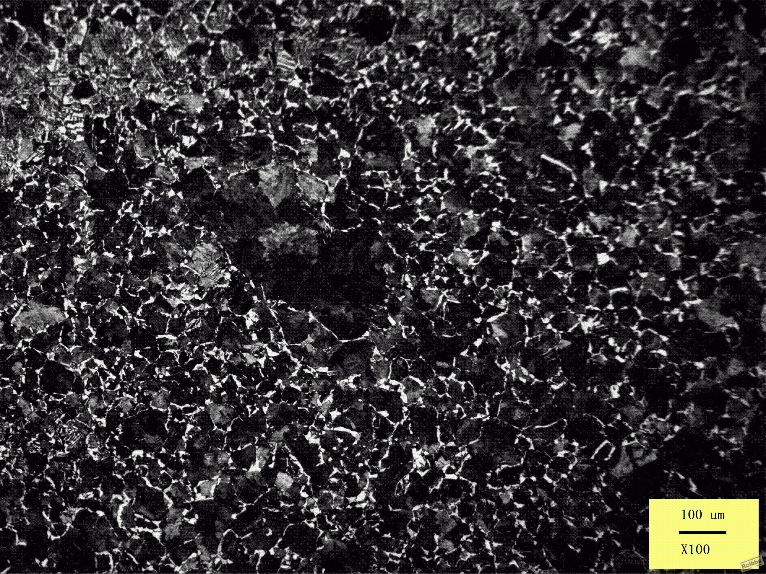

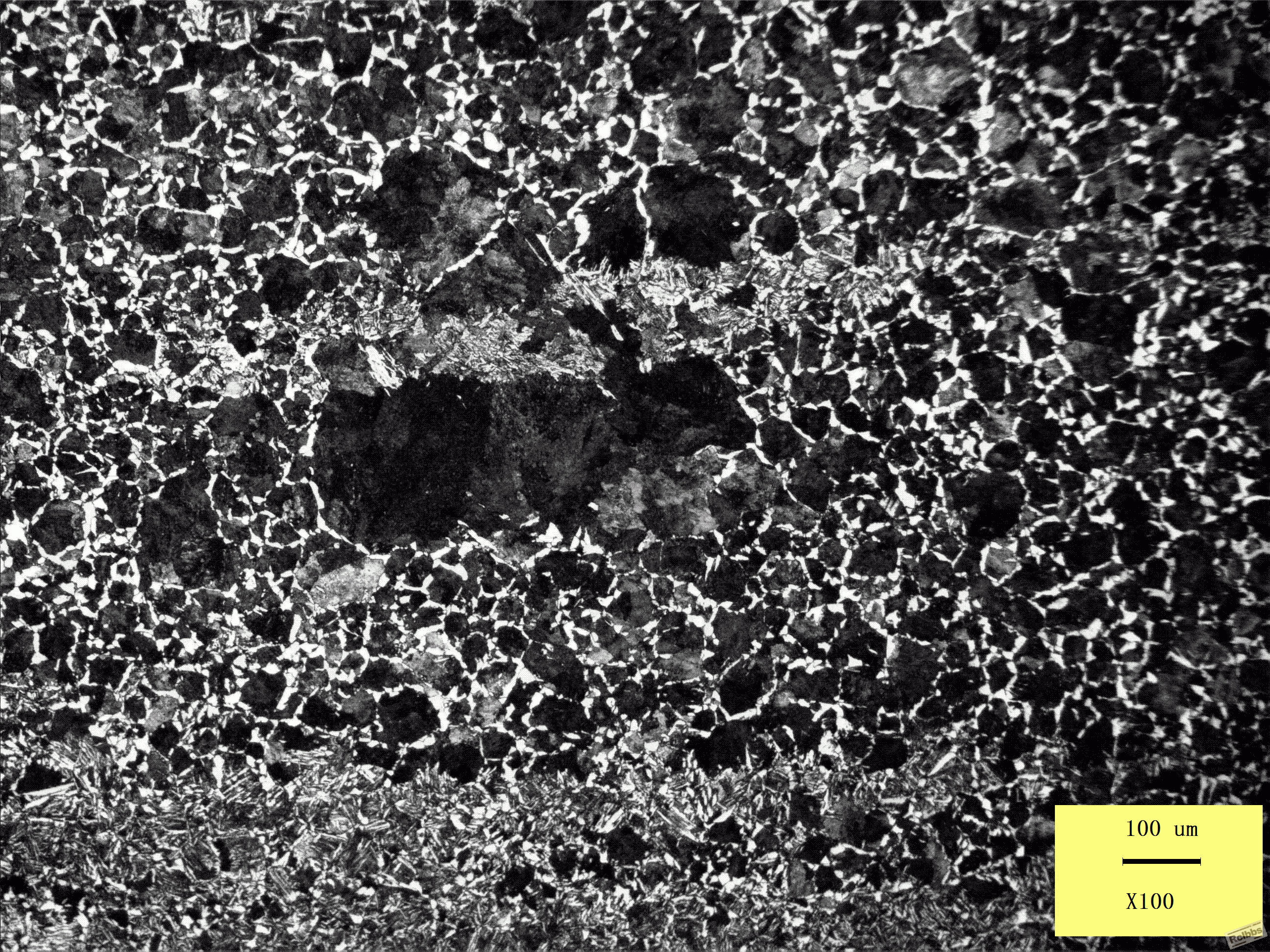

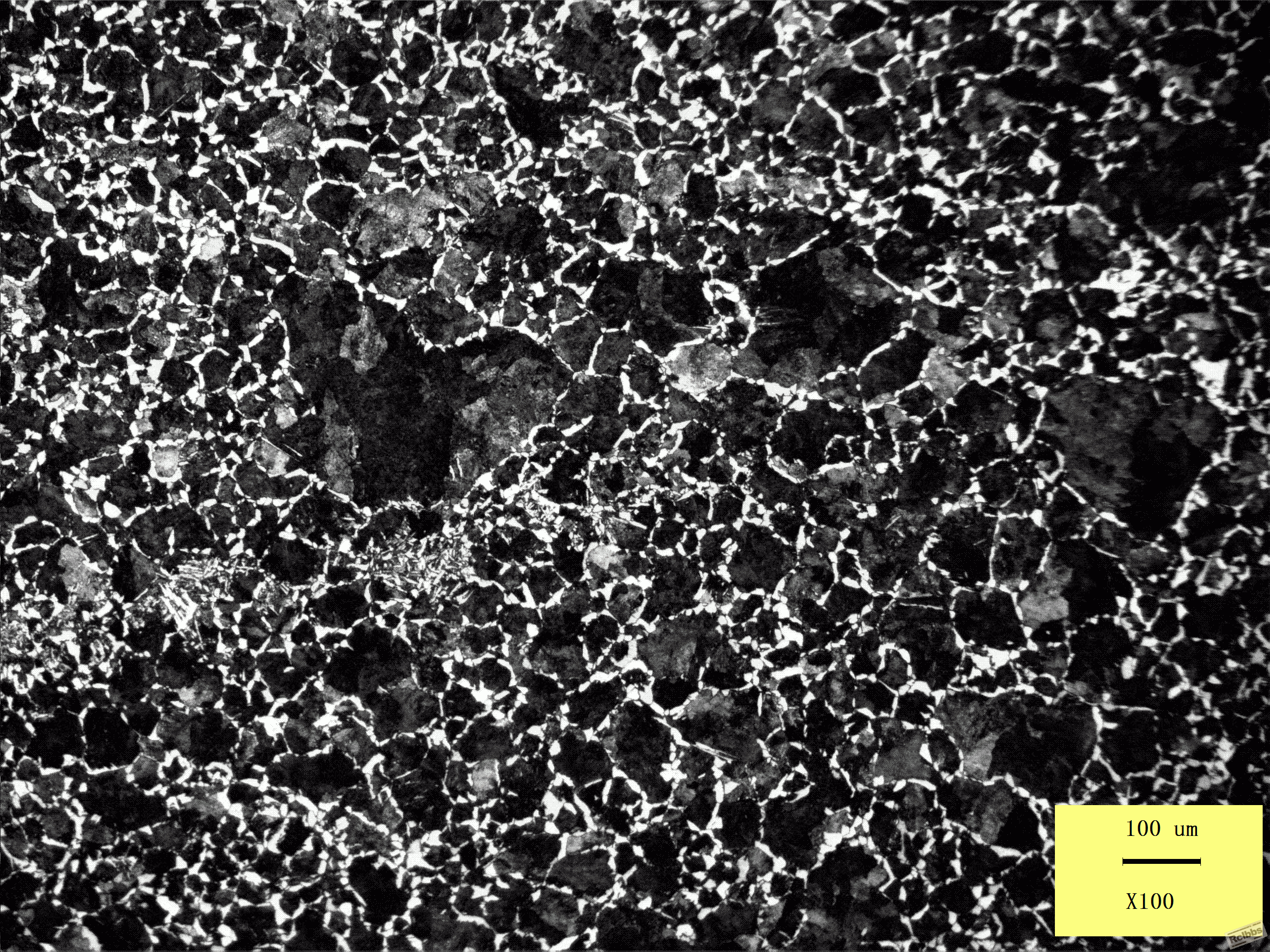

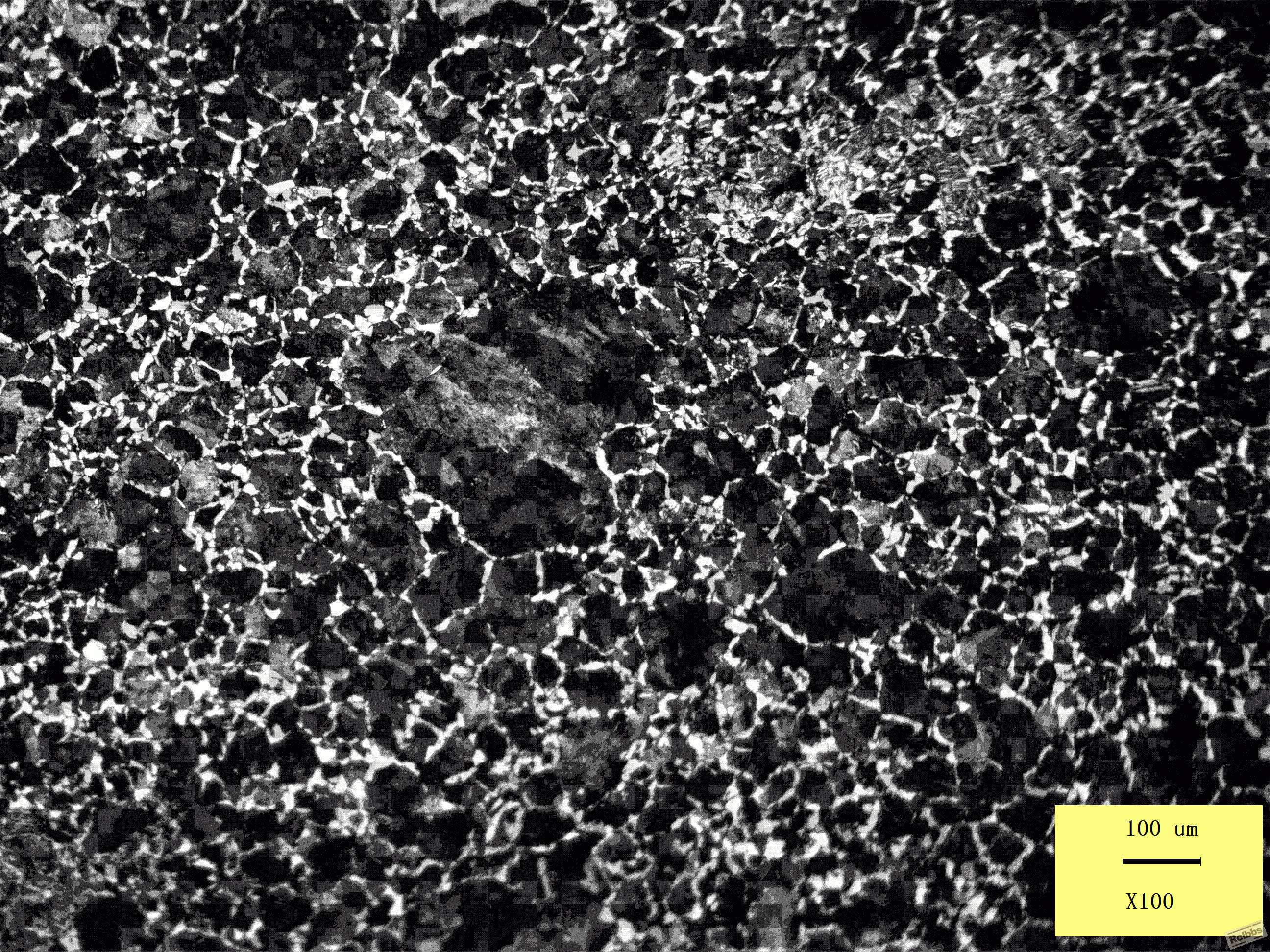

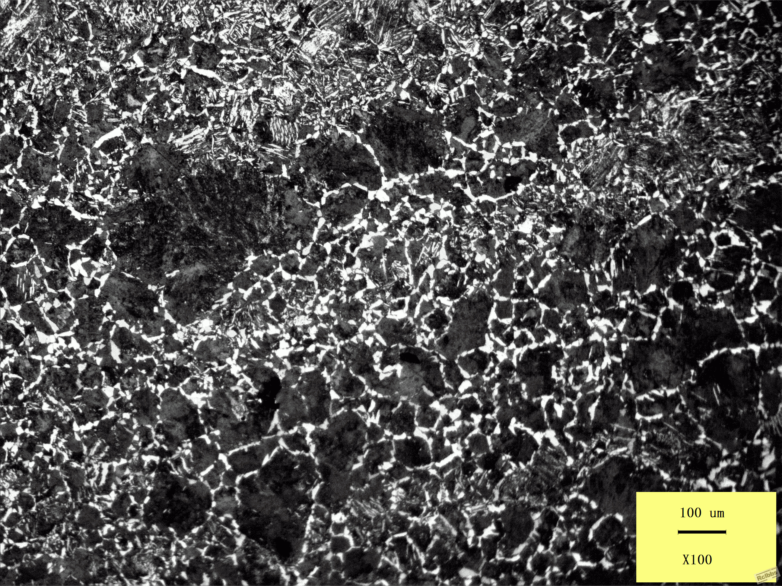

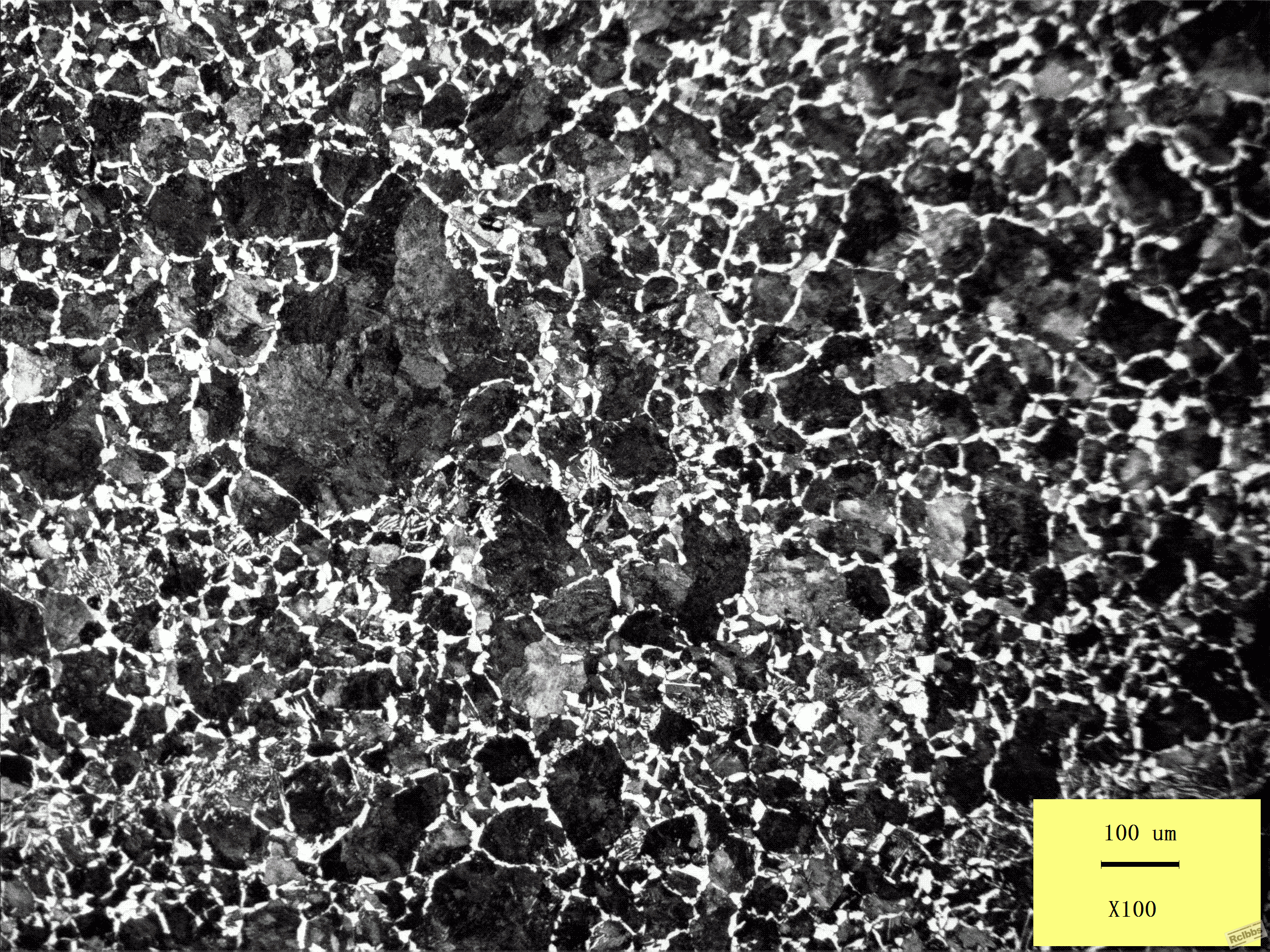

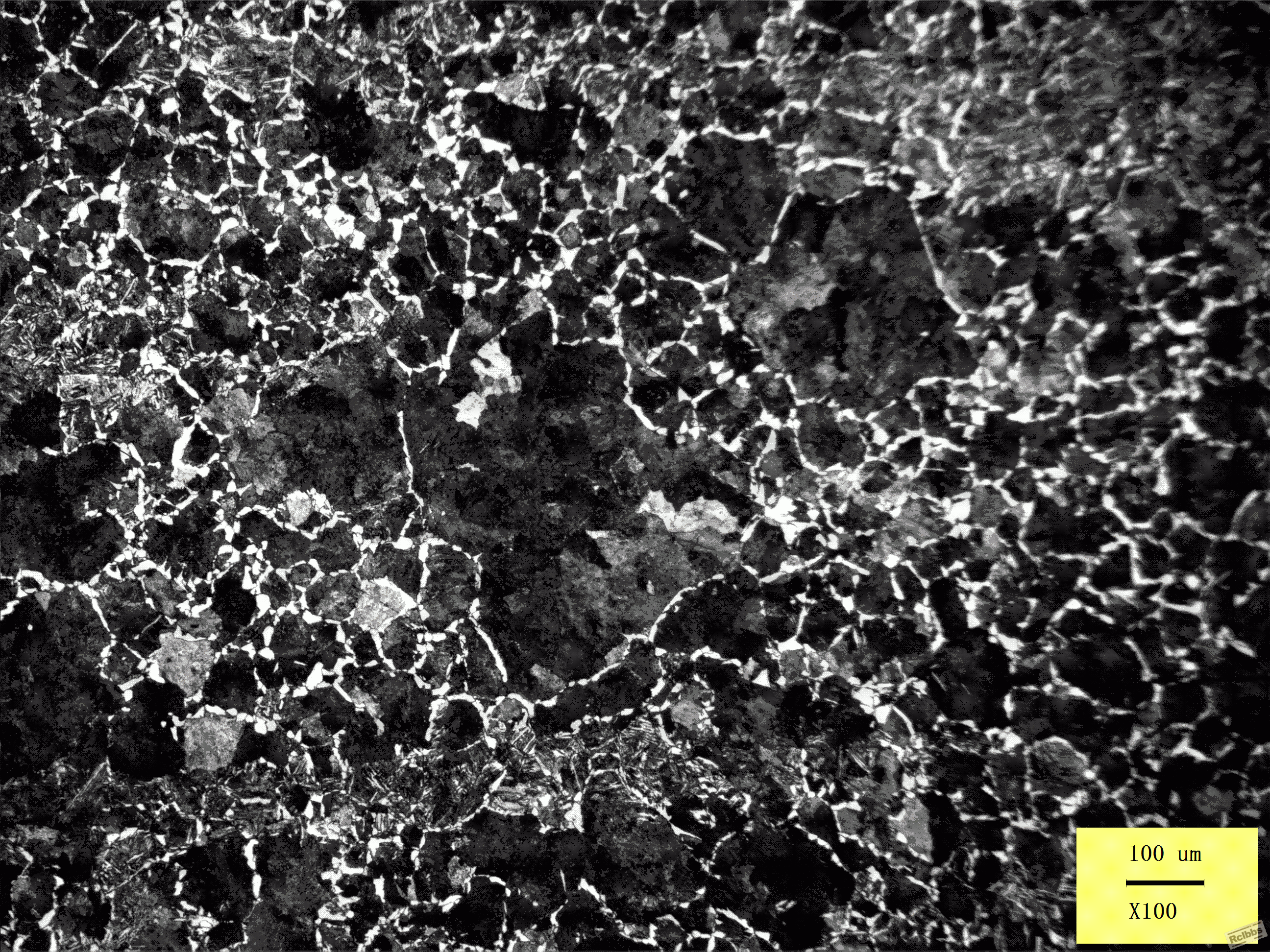

上系列照片曲轴调质后二分之一半径处组织,为P+延晶析出的F,个人认为还有贝氏体,不知是怎样产生的,求教,材料牌号:D-SF690-I(45),浸蚀剂:4%硝酸酒精溶液,视场内有大晶粒存在,若评晶粒度等级,怎样评价!

网状铁素体的出现一般都是因为淬火后,冷却介质冷速不足导致的,建议您检测一下淬火介质冷速。
发表于 2015-9-9 20:48:14 | 显示全部楼层
淬火冷却速度不够,导致先共析铁素体沿境界析出
