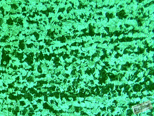

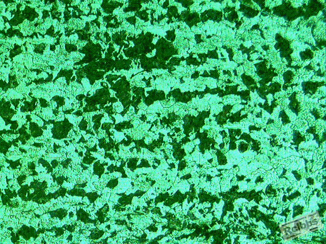

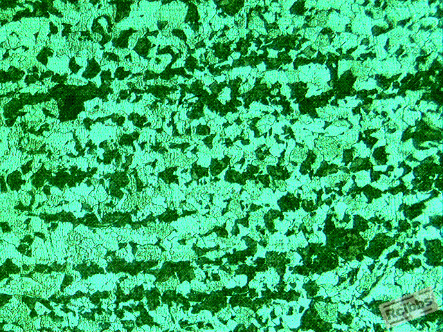

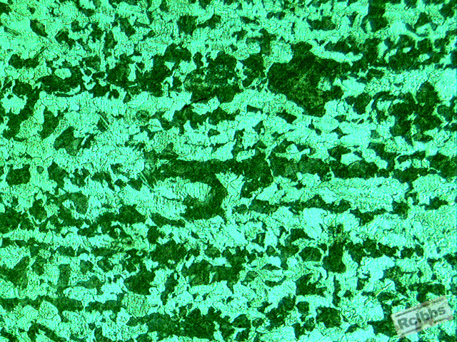

一组活塞销棒料正火后组织,求助是否有带状偏析!
发表于 2014-11-13 20:13:42 | 显示全部楼层
明显的带状偏析,活塞销通常球化退火后冷挤压成形。
