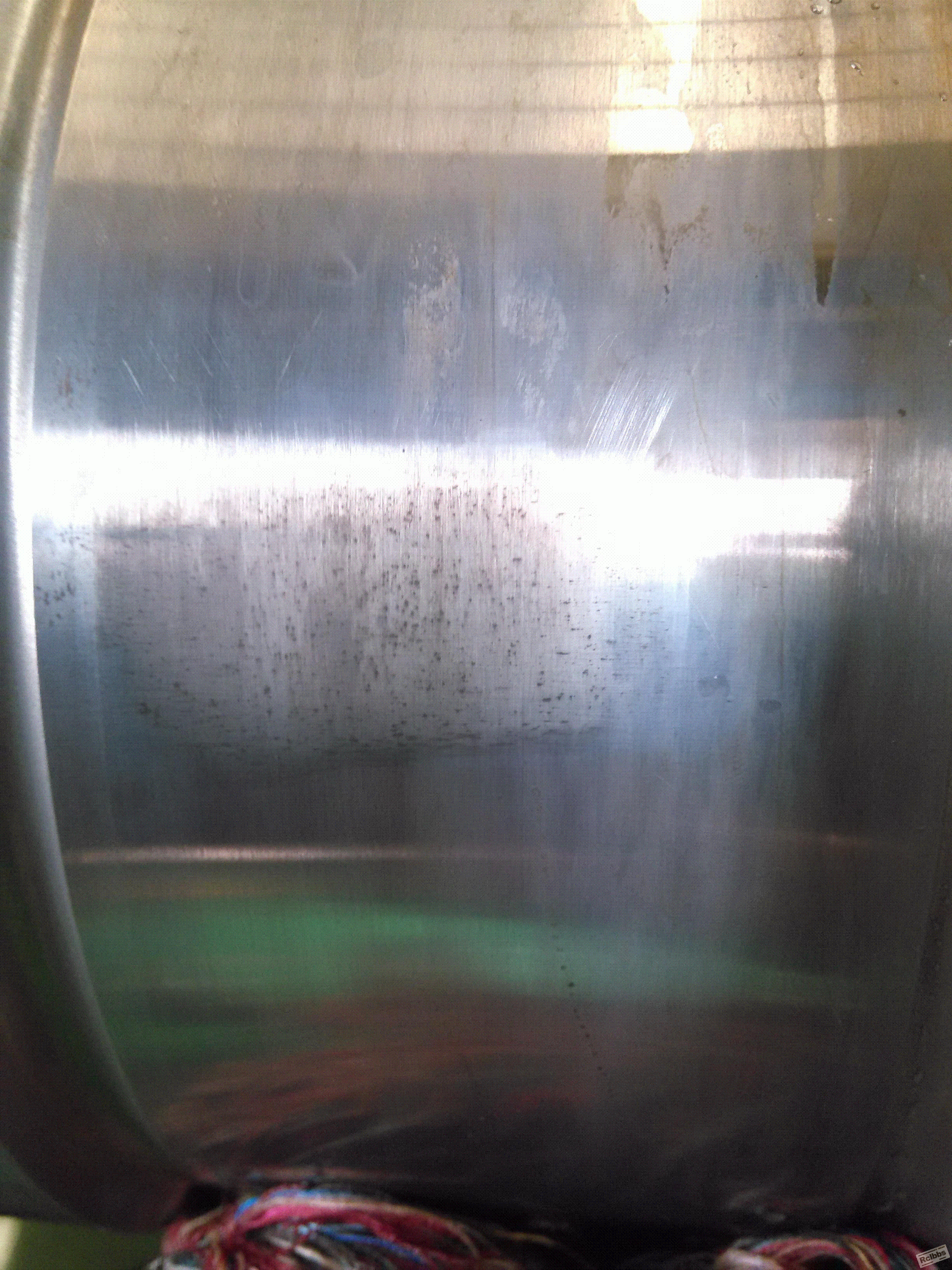

附件中宏观浸蚀照片是啥缺陷,求高人指点

图片1.GIF 此为过硫酸铵擦蚀后照片,求指点是啥缺陷!

为什么选择过硫酸铵,想显示什么缺陷。

因探伤后此处有磁痕显示,用5%硝酸酒精浸蚀,无开放式裂纹,想看看是否存在冶金缺陷!

拍实物照片时注意用角度,侧向拍摄比较高,避免正面拍摄的反光

你用放大镜仔细看看,那些斑点和基体之间有无界面分开。没有界面分开属于偏析,问题不大;有界面分开又车不掉,那就不允许了。
