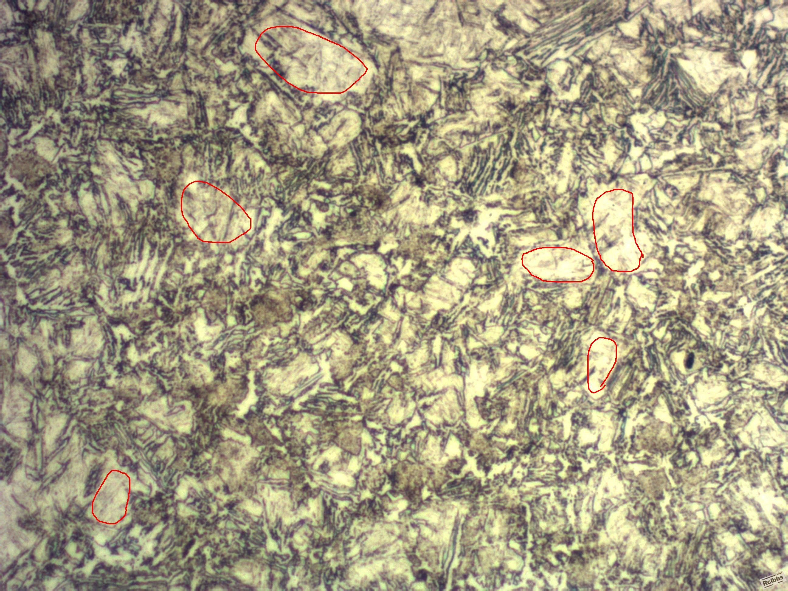

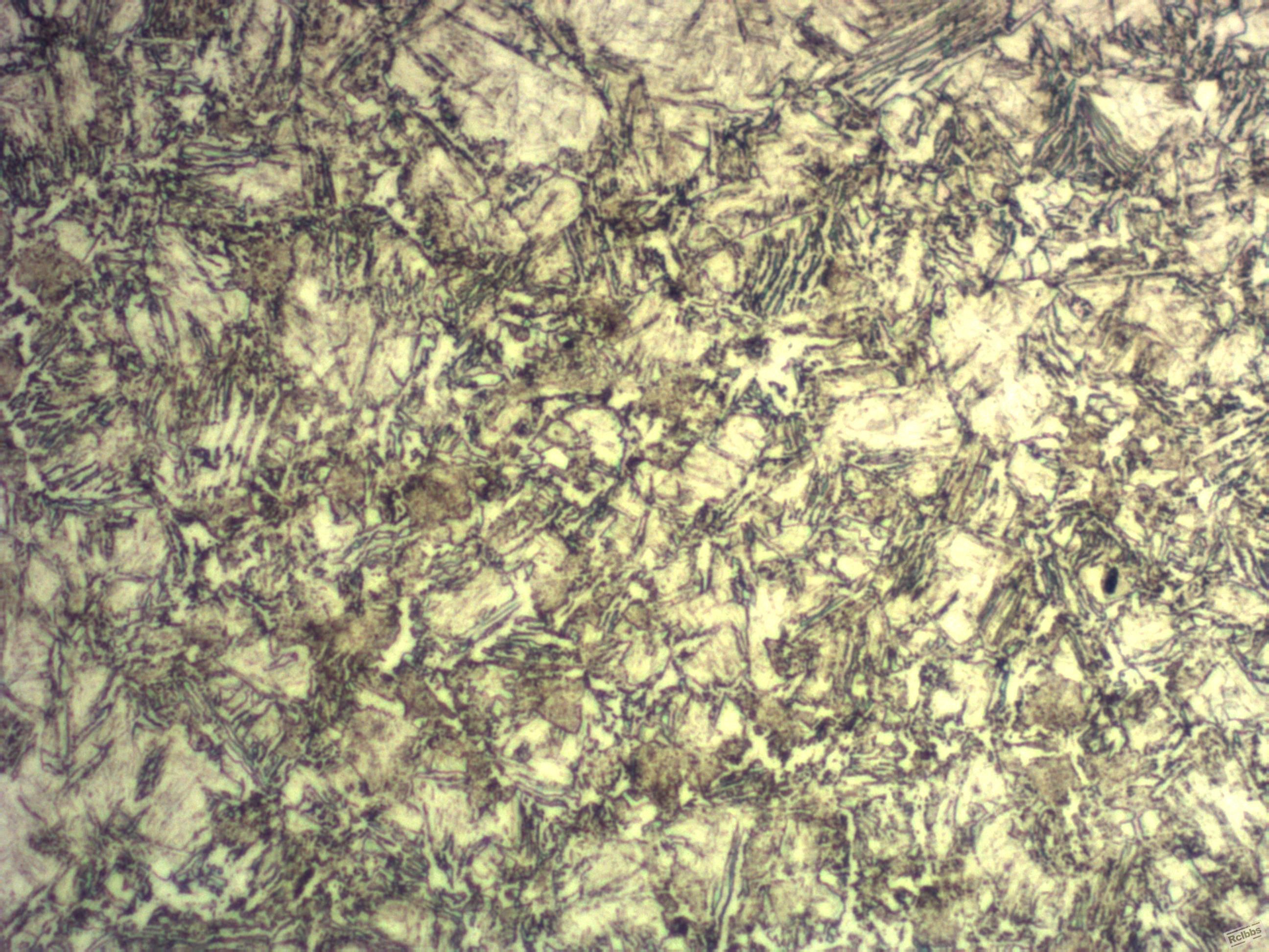

是粒贝,冷速不够----------------------------------

发表于 2014-11-13 23:35:37 | 显示全部楼层
是粒贝,有少量魏氏组织。

木有,都500倍了。。。魏氏组织有特定定义的,“晶粒粗大后,F往晶内生长”

靠右上角有魏氏组织

画出的和类似的部分是贝氏体+马氏体。
