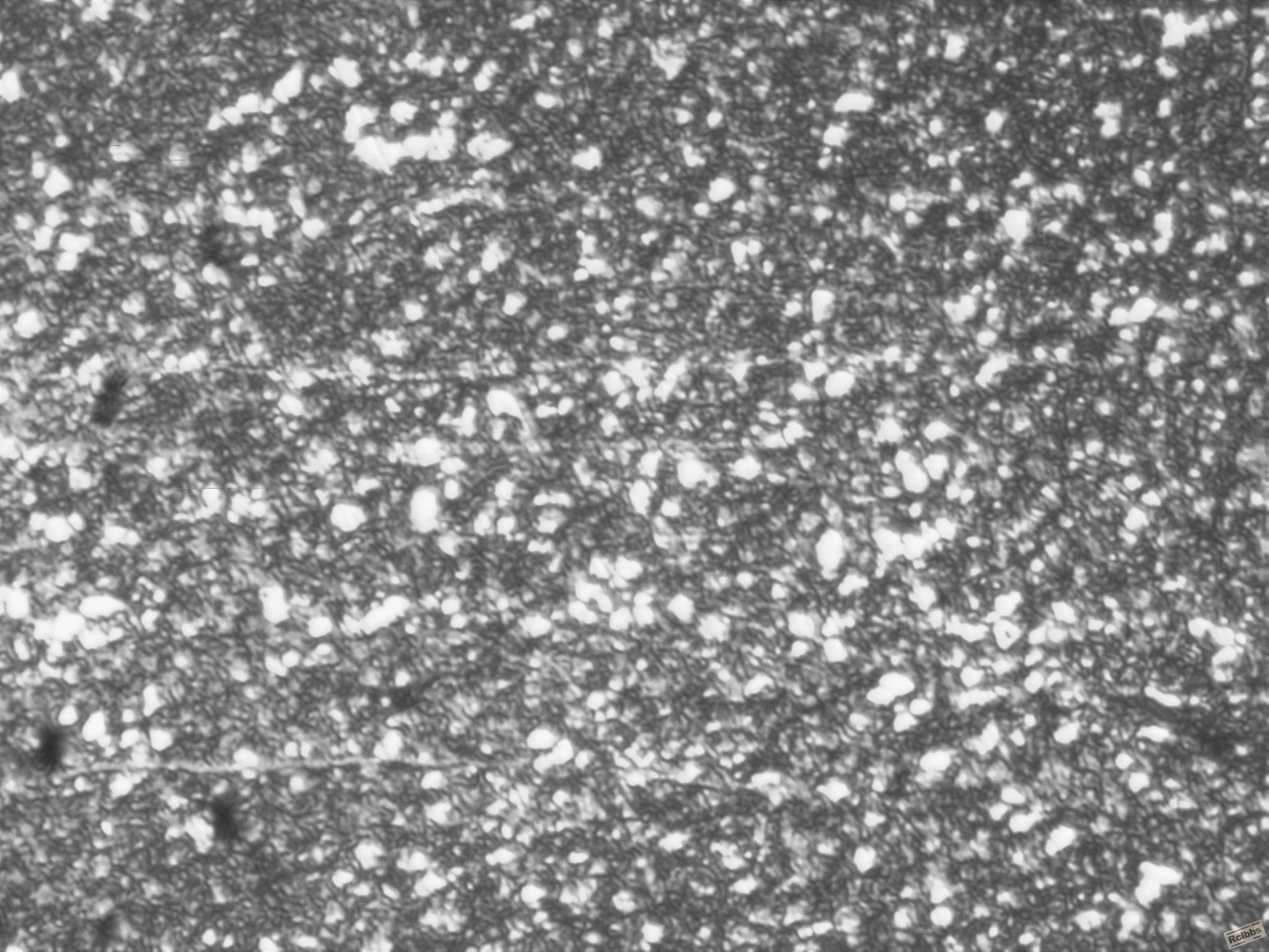

    我这里有一批65Mn钢,产品厚度约3mm,淬火回火后硬度在HRC38-41,相同的工艺处理,以前的在疲劳测试中能达到12万次才会断裂失效,而最近的一批仅能达到6万次就断裂了。
    金相分析后发现试样中有一条白线,重复制样数次均出现,这就排除了是制样的原因。
请群友们帮忙分析一下,谢谢!

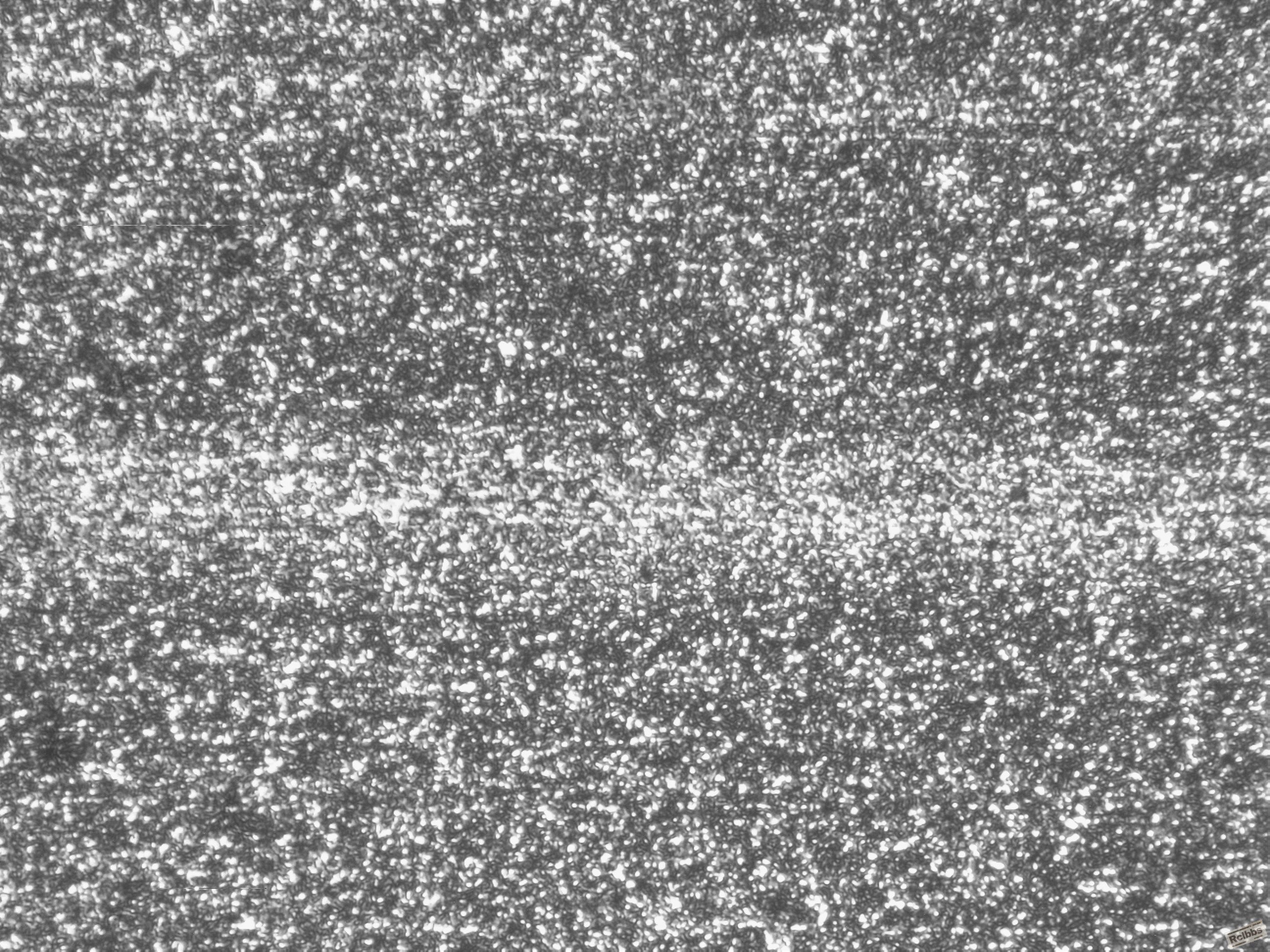

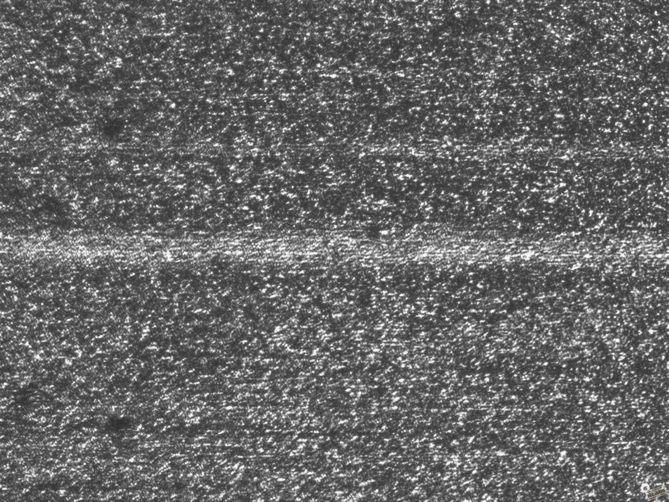

50X(心部带状物金相)
100x(心部带状物金相)

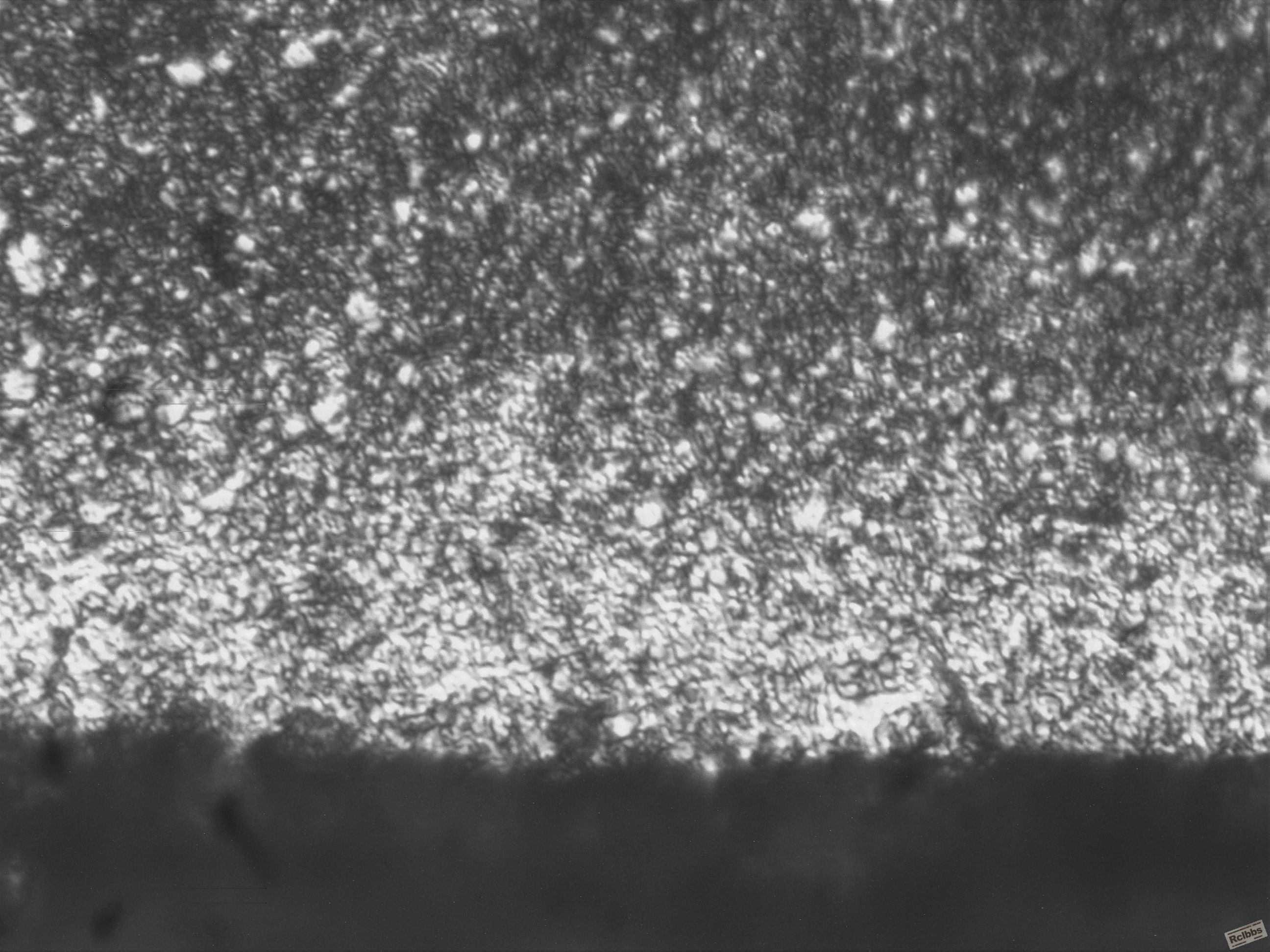

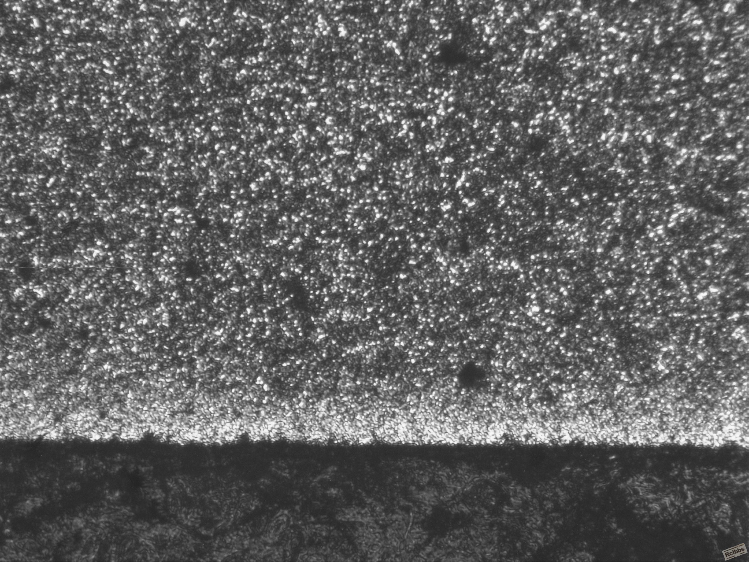

100X(产品边缘)
500X(心部带状物)
500X(边缘)

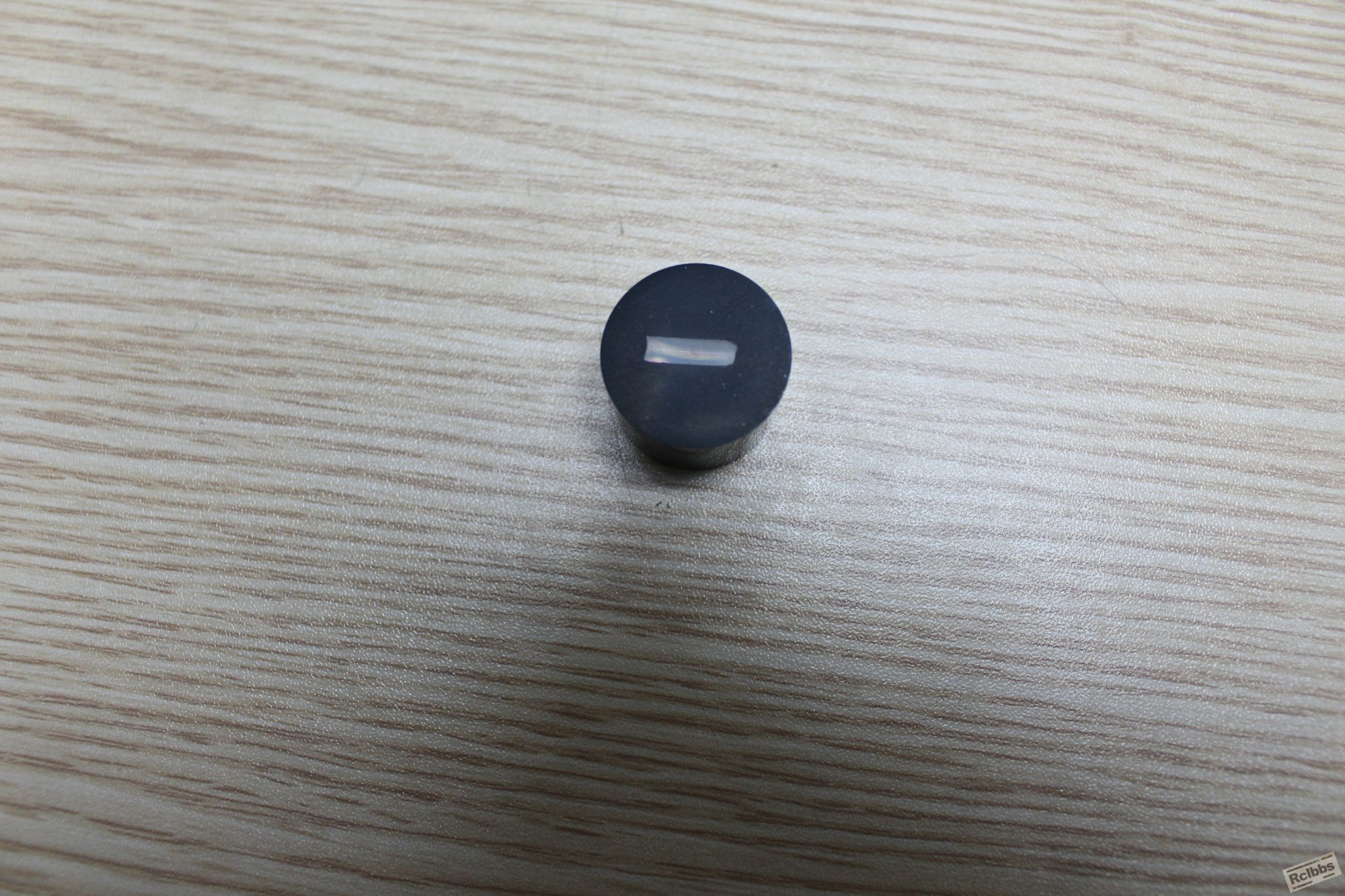

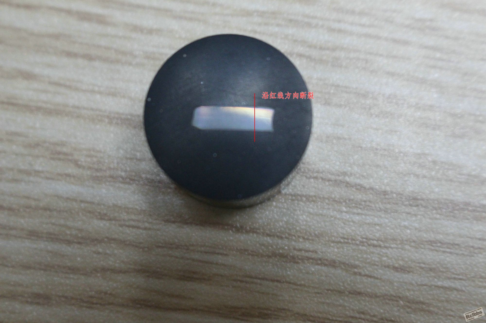

试样实物照(请看试样中间的那条线)

感觉像是沿轧制方向的带状偏析

后面三张是断在白线处吧?偏析带状。

心部存在碳的正偏析-----------------

对不起,图片没有表述清晰。
失效是从产品白线的垂直方向断裂的。

发表于 2014-11-14 21:55:57 | 显示全部楼层
心部带状确实存在,却非主因。
表层出现脱碳,危害远甚。
因断裂件,建议其它因素也应一一排查。

多谢西渡高工解答,正如高工所言,产品的确存在一定的表面脱碳情况,只是使用的设备一直相同,以前其他批次的产品一样存在一定的表面脱碳情况,可这次的疲劳试验结果却大不一样。

什么叫相切方向?垂直的?平行的?表面脱碳和表面缺口才是疲劳断裂的根本原因。表面达到光洁度标准也很重要。
签到天数: 128 天
发表于 2014-11-14 22:12:10 | 显示全部楼层
ylin-82 发表于 2014-11-14 22:01
多谢西渡高工解答,正如高工所言,产品的确存在一定的表面脱碳情况,只是使用的设备一直相同,以前其他批次 ...
你应该比较这一批和以前的脱碳情况和表面光洁度差别。疲劳是从表面开始的,那点偏析不是重点。

抱歉,表述错误,与白线垂直方向断裂。

这样断的与偏析无关

纵向性能无影响,横向性能影响很小

脱碳表层最容易开裂,应该从这方面查找。

看下断口吧,仔细寻找下裂纹源。你这应是疲劳断裂。西渡高工说的对脱碳会降低疲劳寿命。
  应该先和之前的金相比较下。
  看过断口后就可确定失效模式,之后就可分析具体原因了,引起失效的原因是很多的。

组织图片只能看到偏析沿轧制方向的带状,第三、第五组织图片看表面存在脱碳。对断裂件主要分析断裂源,断裂源处组织是否正常(有没有缺陷组织、脱贫碳情况等),硬度是否正常等,原材料要提供机械性能报告。 表层出现脱贫碳,危害极大。
