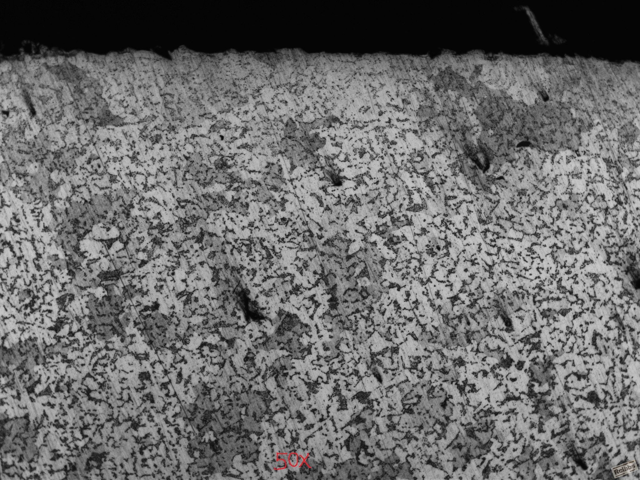

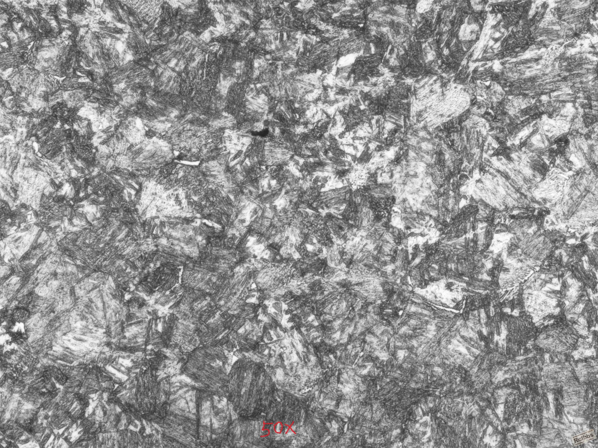

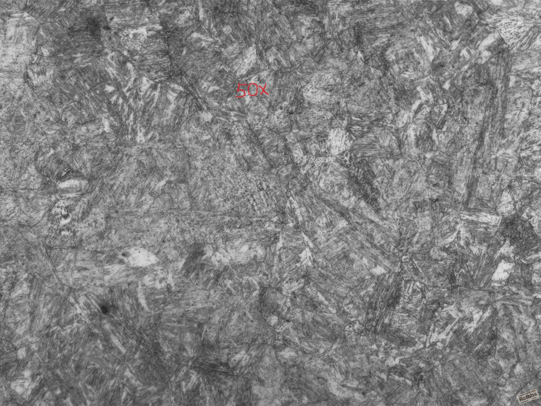

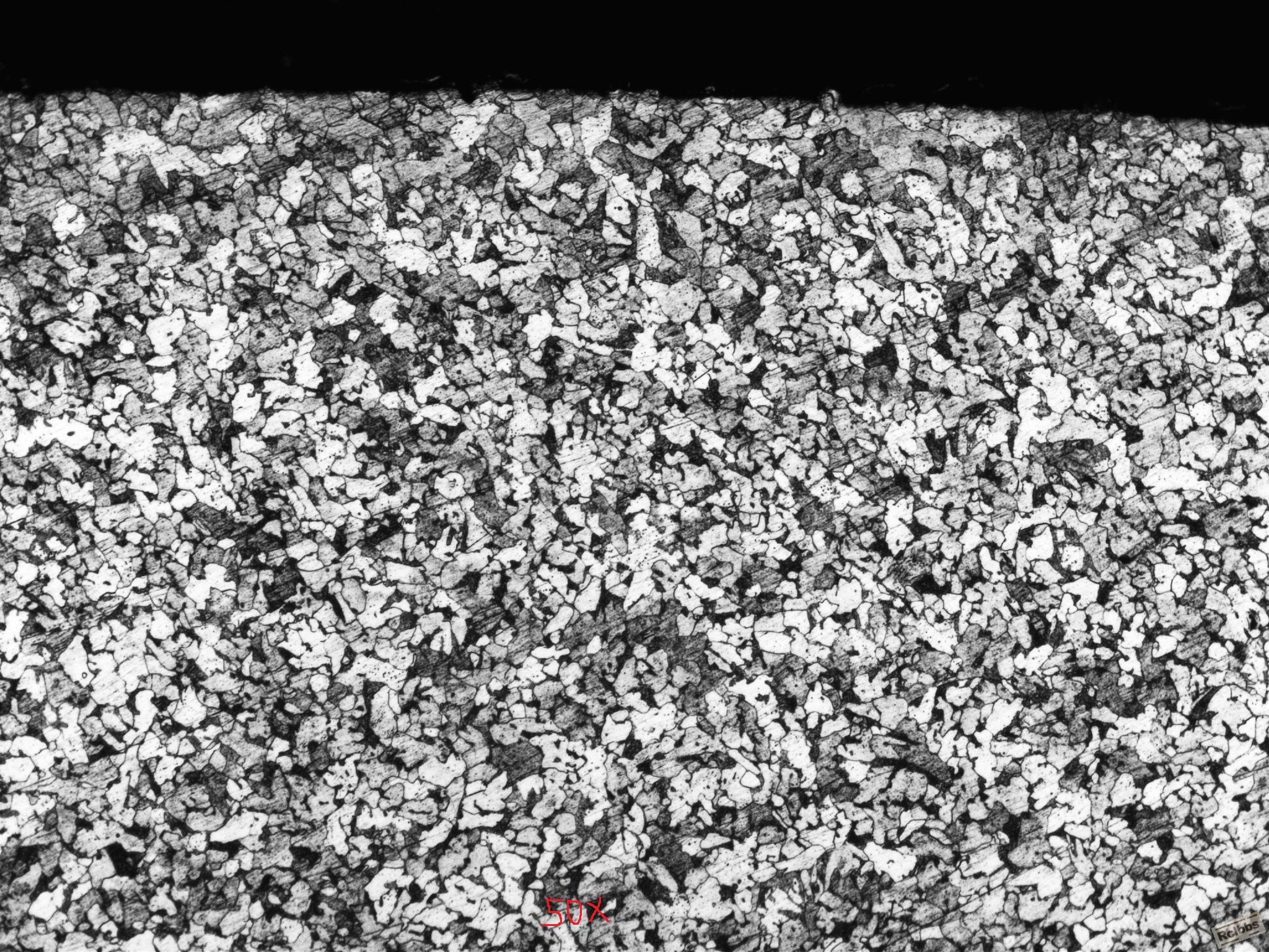

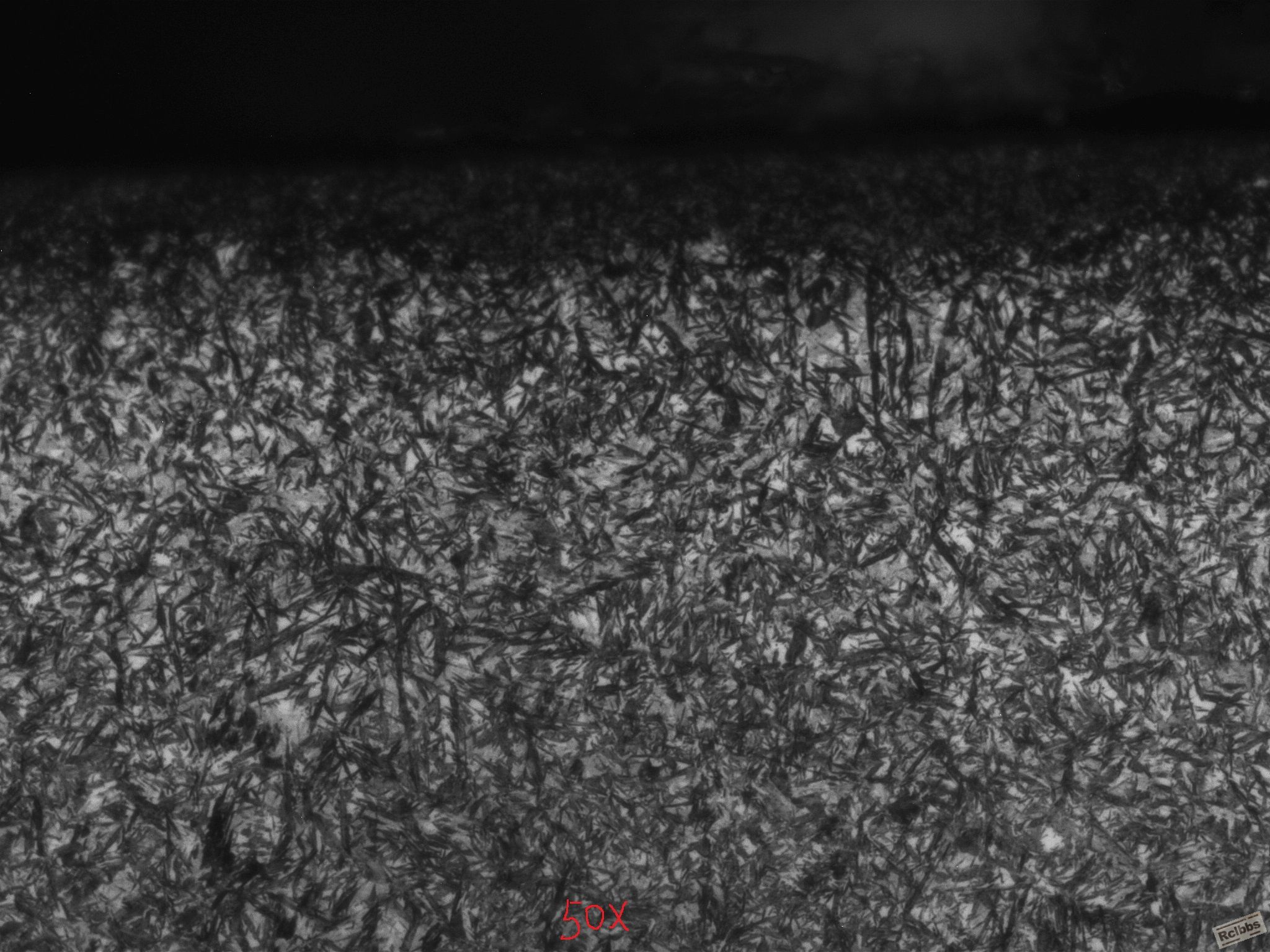

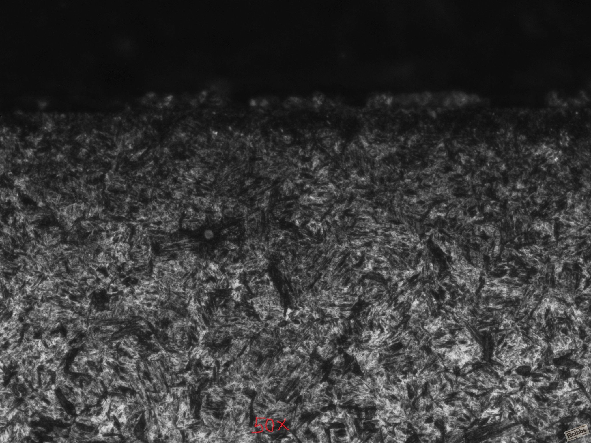

昨晚又拍了3组金相图片 欢迎大家一起讨论学习

其它的我可以看出  锻件是什么组织啊

第四张图看起来是低碳的钢材经过球化退火的组织,白色基体是铁素体,黑色的颗粒为球状珠光体(未完全球化),灰色的不知道是什么
发表于 2014-11-14 10:28:50 | 显示全部楼层
这个其实很好认,如果有F,有P,那灰色的一般就是B

发表于 2014-11-15 08:51:23 | 显示全部楼层
天外飞鹰 发表于 2014-11-14 17:00
为什么?你可以讲一讲原因吗?告诉我一些看金相的基本常识啊 我是完全摸不着头脑
一个是从温区来讲,冷却下来,先是P,再是B。跨温区出现的话,不会如此大面积。
再一个就是看cct曲线,假设冷速偏小,那先是穿越A-F,然后穿越A-P,生成F+P。冷速再快一点,就是先是穿越A-F,然后穿越A-B。有一些cct曲线则会产生P和B的重叠区和交接区,这是最基本的2个大区。
其实上面2点都是一个意思。。。我没机会实践,这些都是我自己想的理论,希望有其他老师指针。哈哈。
