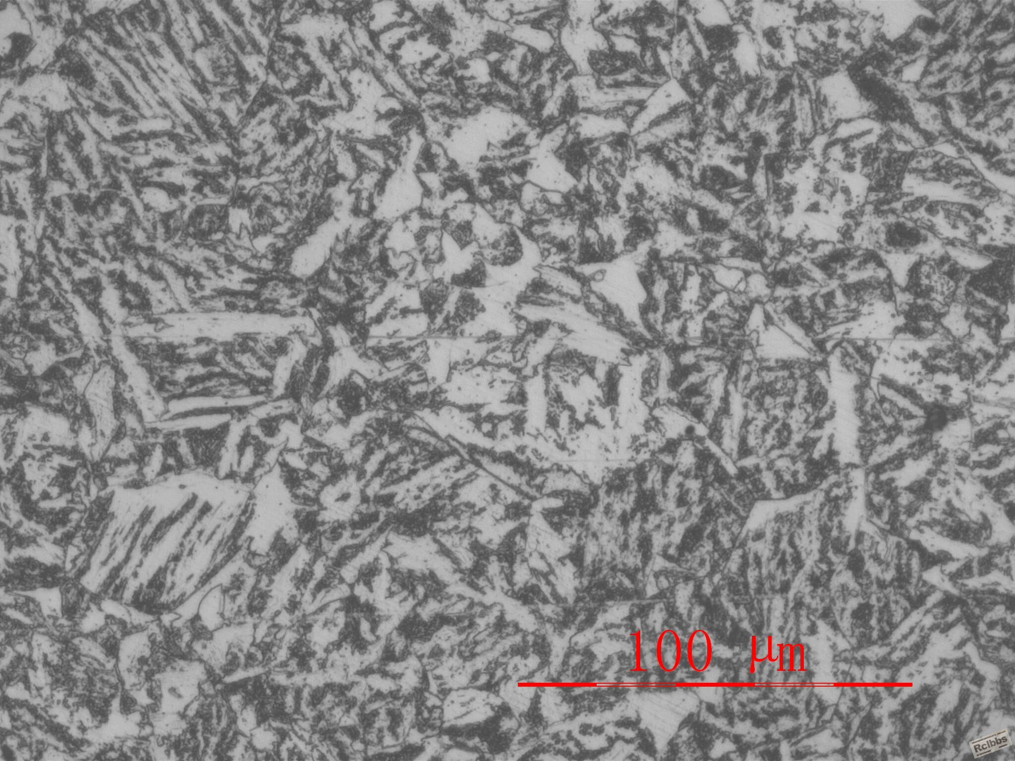

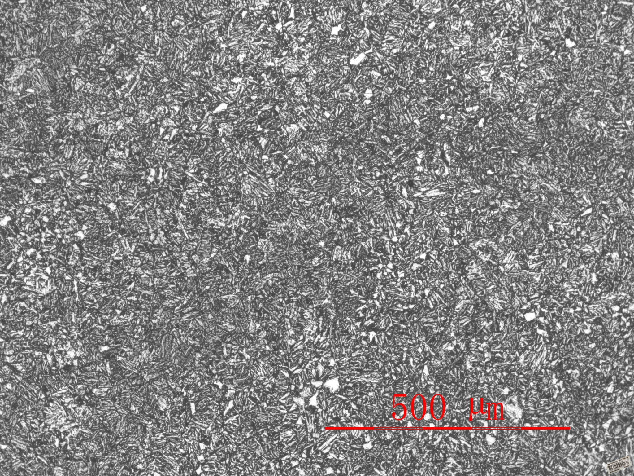

[求助] 碳锰钢经过正火处理-20℃冲击低的原因?
签到天数: 888 天
发表于 2014-11-15 14:15:28 | 显示全部楼层 |阅读模式
发表于 2014-12-20 16:59:42 | 显示全部楼层
组织有点偏粗大,正火温度是多少?
签到天数: 44 天
发表于 2014-12-23 14:47:22 | 显示全部楼层
材料成分是多少,感觉不像碳锰正火组织。
