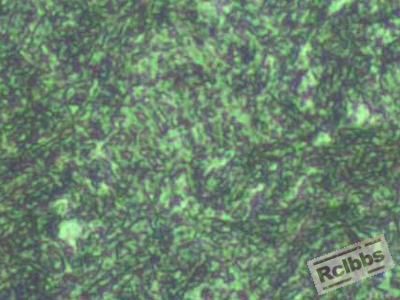

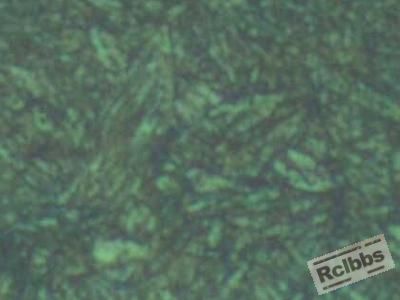

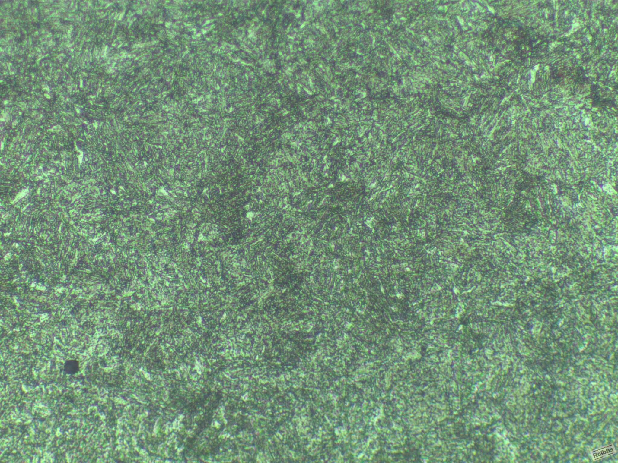

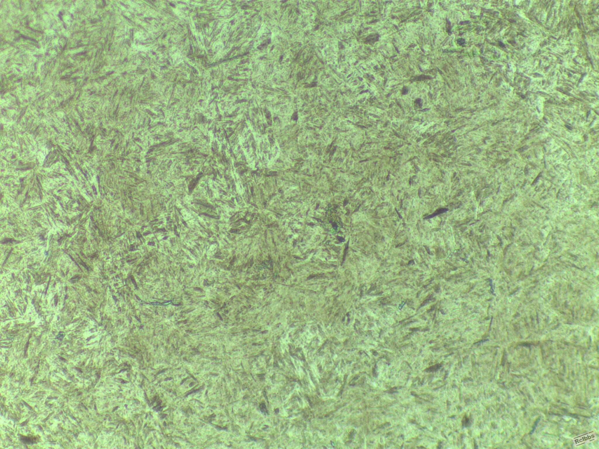

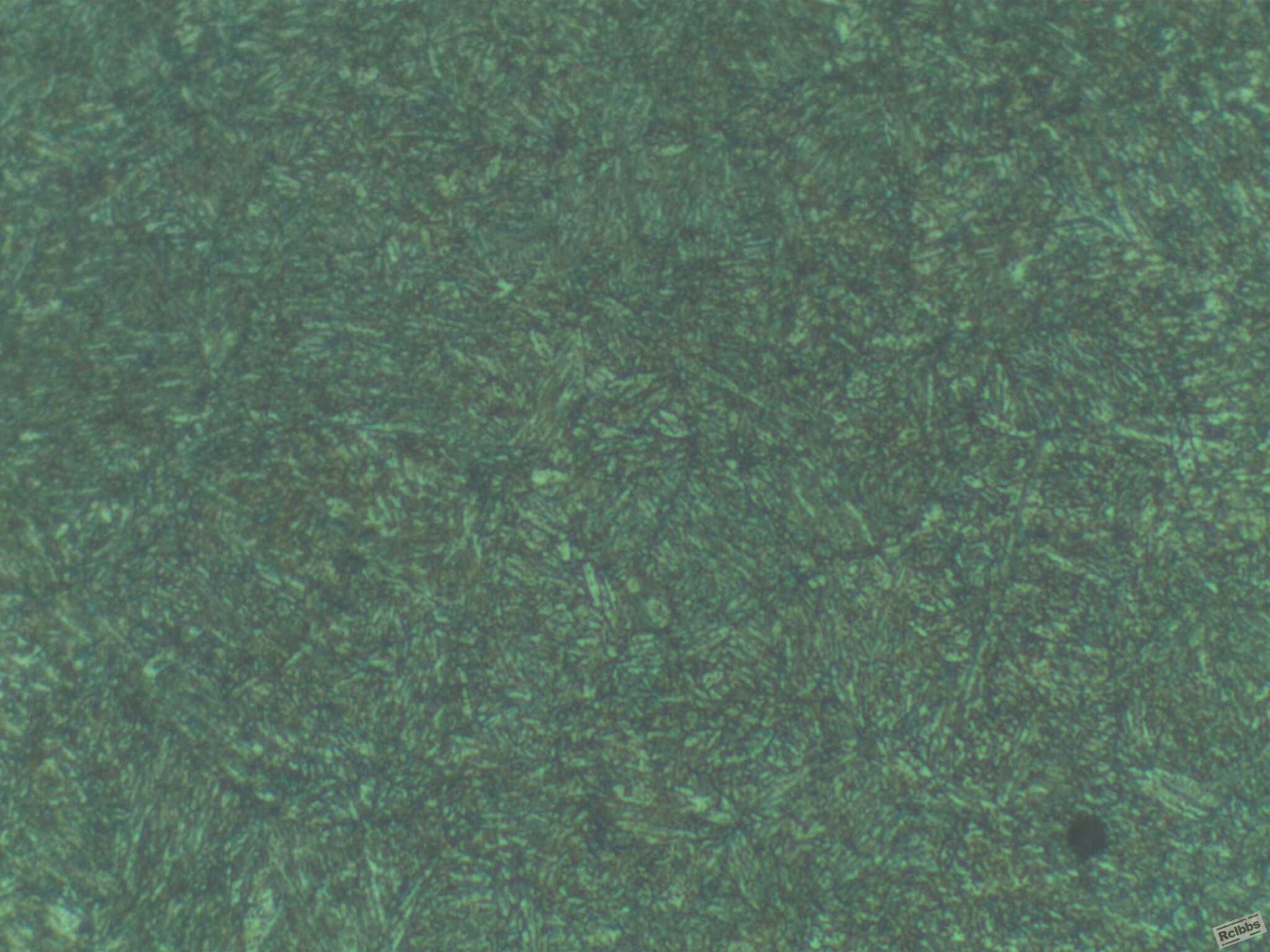

材料40cr860淬火分别180度。450度。600度回火。500倍

试样做的不错!
热处理工艺与金相可一一对应,回火索氏体、回火屈氏体、回火马氏体!

发表于 2014-11-15 20:00:12 | 显示全部楼层
595℃,见有析出的颗粒状碳化物。
450℃,未见颗粒状碳化物。
