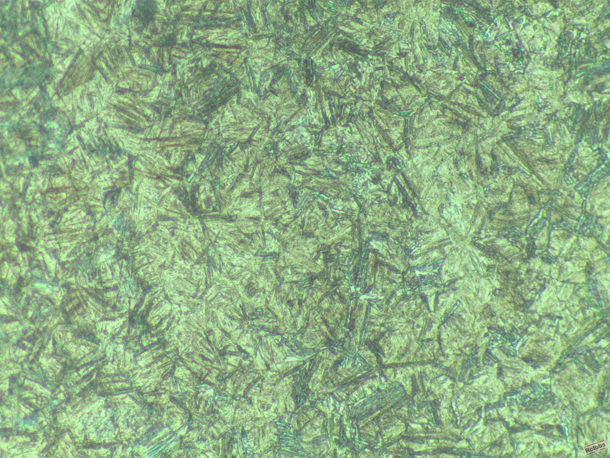

30crmnsi等温淬火500倍。大家看看是否有上贝
签到天数: 941 天
发表于 2014-11-15 19:51:08 | 显示全部楼层
有少量上贝-------------------------------------

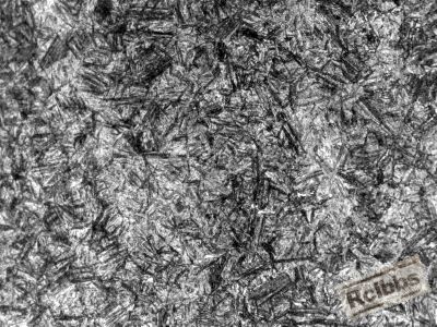

发表于 2014-11-16 00:22:20 | 显示全部楼层
不用滤色片就清楚多了
