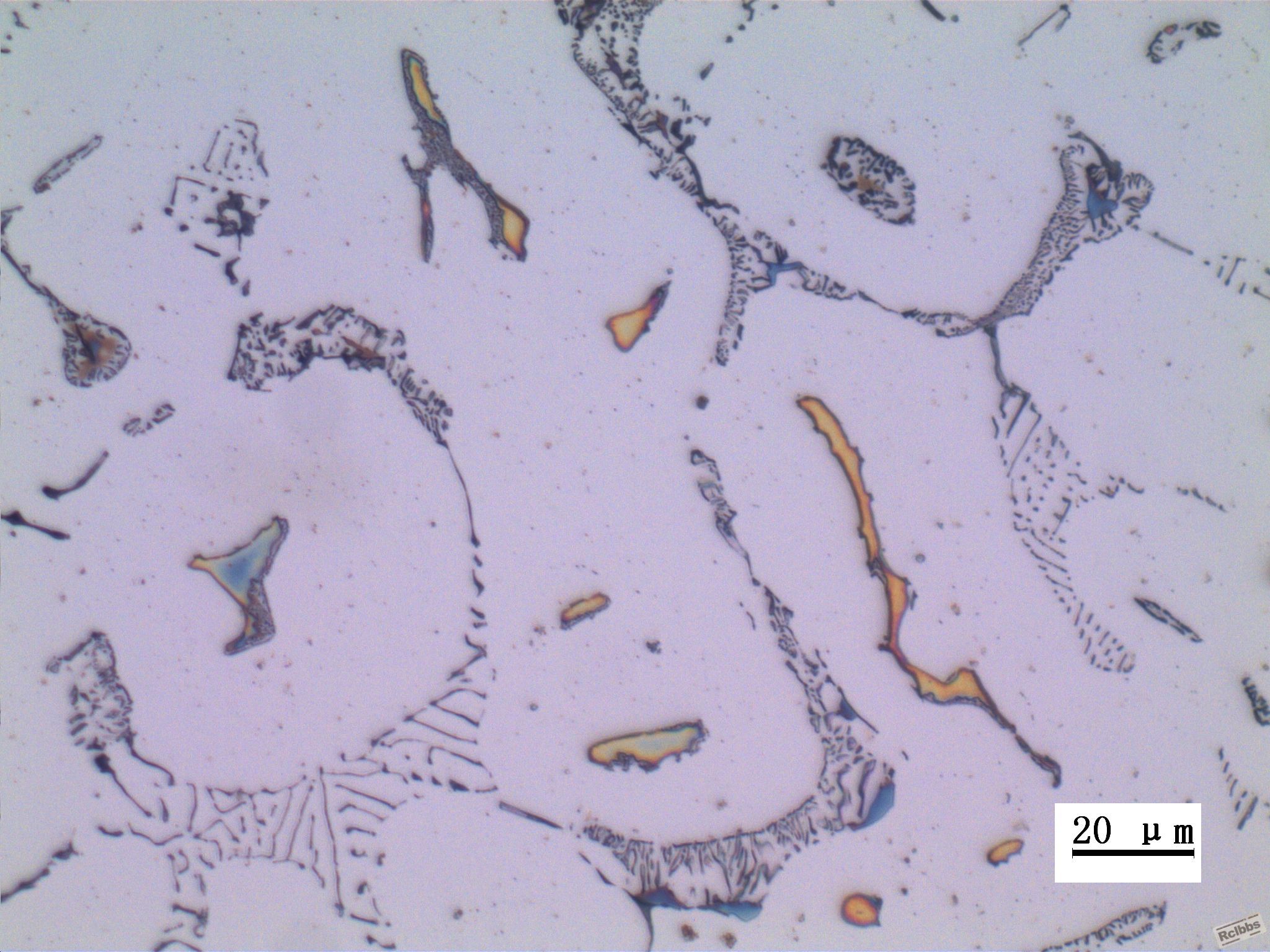

用高锰酸钾溶液沸腾腐蚀(彩虹色即为西格玛相)
这种相还会在哪些材料中出现,用何种腐蚀液?
签到天数: 28 天

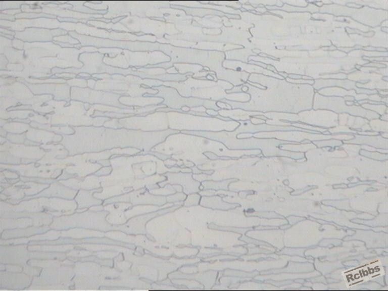

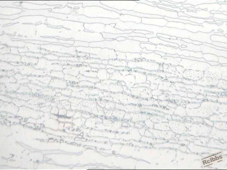

2205析出相
2205析出相
2205正常组织
2205正常组织

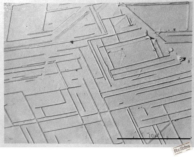

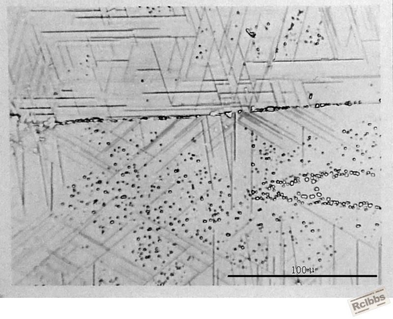

发表于 2014-11-19 23:19:52 | 显示全部楼层
西格玛相是固态转变相,在时效时自固态析出呈针状,你这个西格玛相为什么可以在铸态下就已经存在了?上两张西格玛相时效析出的针状相。

发表于 2014-11-17 20:28:24 | 显示全部楼层
奥氏体+碳化物+σ相?-----------------------------------

奥氏体不锈钢中会出现σ相,照片拍得很好,欣赏了,下载了,以后教学中好用,谢了。
签到天数: 128 天
发表于 2014-11-21 15:34:04 | 显示全部楼层
那两张图是两个不同成分的高温合金,谢谢欣赏。
签到天数: 26 天
 楼主| 发表于 2014-11-21 16:36:54 | 显示全部楼层
恩  是的  这是材料为1.4837的材料

发表于 2014-12-17 22:44:27 | 显示全部楼层
2205这种双相不锈钢极容易析出西格玛相,我们常遇到

发表于 2014-12-18 00:03:05 | 显示全部楼层
何不上一张图看看。
发表于 2015-4-1 14:25:17 | 显示全部楼层
fengyonghe 发表于 2014-11-19 23:19
西格玛相是固态转变相,在时效时自固态析出呈针状,你这个西格玛相为什么可以在铸态下就已经存在了?上两张 ...
第二张图片中,颗粒状的东西是西格玛相吗?
