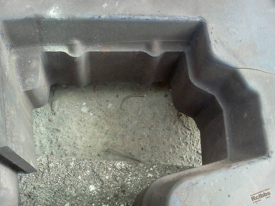

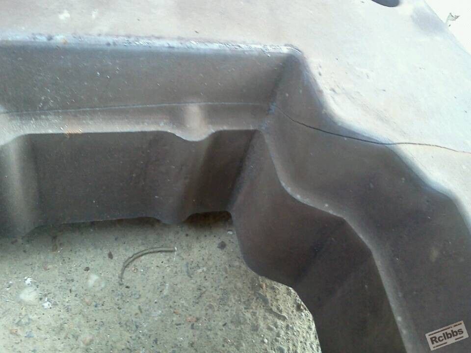

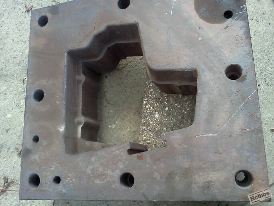

Cr12模具淬火回火,980摄氏度加热,预冷,油冷,但热处理几炉都开裂了,如图所示。,麻烦大家发表自己对裂纹产生的原因。个人怀疑原材料热处理预备热处理可能存在缺陷,或材料有组织缺陷,但金相分析不是很方便,零件已经在别的地方了。大家觉得产生裂纹原因可能是什么呢? Cr12模具3.jpg Cr12模具1.jpg Cr12模具2.jpg

 楼主| 发表于 2014-11-17 19:09:40 | 显示全部楼层
      淬火后2次低温回火

发表于 2014-11-17 20:30:37 | 显示全部楼层
光凭这实物图,没法说--------------------------
发表于 2014-11-17 21:06:50 来自手机 | 显示全部楼层
没有消除加工应力,线割直角多,看工件颜色不像低温回火,淬火前用580-600回下火就行了

签到天数: 521 天
 楼主| 发表于 2014-11-17 21:32:36 | 显示全部楼层
   估计不是线切割的原因吧,看裂的部位好像不是线切割的地方啊(机械加工应力大的原因到有点可能),不过淬火加热的时候预热了,没金相图片是不太好说,零件已经拿走了。不过你挺仔细的,的确不是低温回火的,400多摄氏度回火。我个人比较怀疑锻造后的球化退火没有做好,或原材料偏析厉害,碳化物级别高。

发表于 2014-11-18 20:02:18 | 显示全部楼层
若真心找寻原因,请用心打开裂纹,找寻裂源,然后------------------------
发表于 2014-11-18 20:22:17 | 显示全部楼层
打开裂纹,看一下断口图片,再说一下入油方式
签到天数: 222 天
发表于 2014-11-18 20:55:01 | 显示全部楼层
淬火时冷透了吗?打开裂纹先低倍看下吧。
发表于 2014-11-22 21:57:31 | 显示全部楼层
锻造后及时退火了没有?很有可能淬火前已经产生了微裂纹,崔虎猴后扩大造成的。
发表于 2014-11-23 11:11:22 | 显示全部楼层
   Cr型钢的锻造是首先要注意的,‘十字锻造’是必须的工艺。而且严格控制始锻温度和终端温度,尤其是终锻时多一锤也不能打。否则,遗患无穷。因为内裂纹的存在是肉眼难以发现的。建议先在这方面检查一下。

发表于 2014-11-23 12:37:58 | 显示全部楼层
热处理工艺详细说出。方便分析。

发表于 2014-11-23 16:49:31 | 显示全部楼层
硬度是否偏低,工艺是Cr12的热处理工艺,材料是Cr8-10的

发表于 2014-11-23 17:28:29 | 显示全部楼层
是热处理后裂还是线切割后裂?建议先做个成分分析,如果是Cr8类的料,直接找料方。

发表于 2014-11-24 20:52:29 | 显示全部楼层
模具钢热处理时都很注意,像这种批量出现问题,如果是倾向于原材料缺陷,裂纹一般不会这么好说话,起码要井式分布。更像是没有达到要求成分的伪Cr12钢。
签到天数: 128 天
发表于 2014-11-24 23:25:29 | 显示全部楼层
shaogang78 发表于 2014-11-24 08:47
现在论坛上的问题很多都是有始无终,也就助长了一部分拍脑袋的或者不知所云的回复,求最终结论
没法得出最终结论,锻造后没有探伤,现在裂了,要做许多解剖工作的呀,仅凭一张照片,除非是有过相同的废品,可以提点参考意见。
签到天数: 36 天
发表于 2014-11-26 06:24:21 来自手机 | 显示全部楼层
Cr12淬火前需要预热,如果升温过快也有影响,淬火后清洗,没有及时回火都有可能导致裂开
