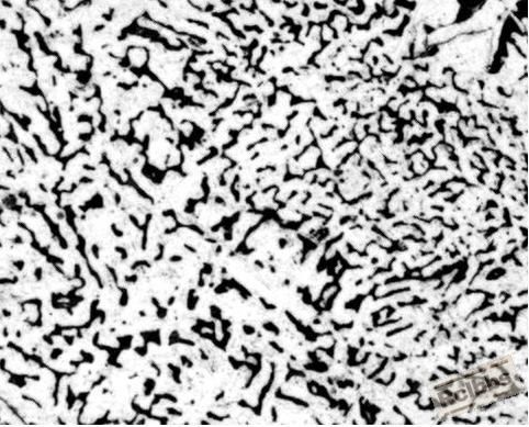

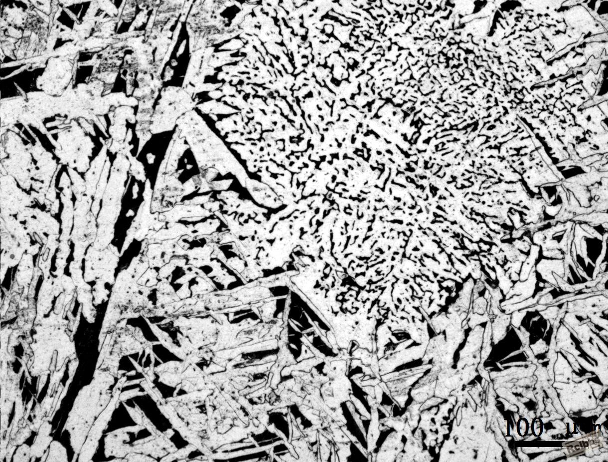

100倍放大钢的组织
100倍放大钢的组织
请高手过目,本人判断为贝氏体加索氏体,不知道对不对,请指教!

什么状态,什么材质?

可以肯定不是索氏体。
你如果急,就不要让我们瞎猜了,尽量报上材质、热处理工艺和腐蚀剂。
信息越全,我们回答的越快。。~

客户没有给我们材质和热处理工艺,只说是钢,腐蚀剂是4%硝酸酒精,无奈啊!

铁素体+珠光体+粒贝凑字凑字

不是结构钢、不是工具钢。不知什么成分的铸态组织。

不是索氏体。
针条状铁素体+少量珠光体+粒贝,组织粗大,针状铁素体呈魏氏组织。应该为合金含量不高的低碳钢,铸态或热轧态。原来做的铸态16Mn类似于此(只是无粒贝)。

蠕虫状石墨。基体组织为铁素体+少部分珠光体。

这分明是铸态组织,怎么是粒贝?

个人感觉也是铸态组织,伴有魏氏组织

形态上看W组织比较明显,请明示材料与处理状态!
