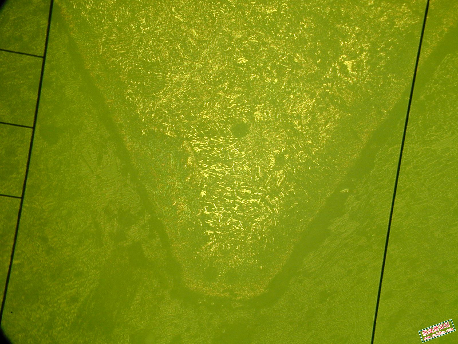

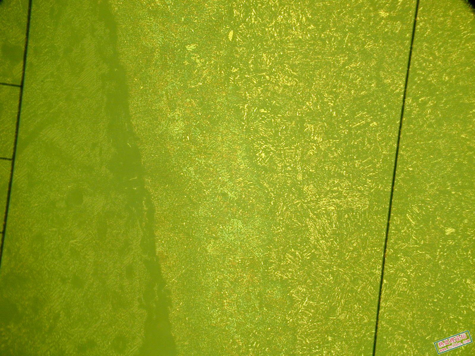

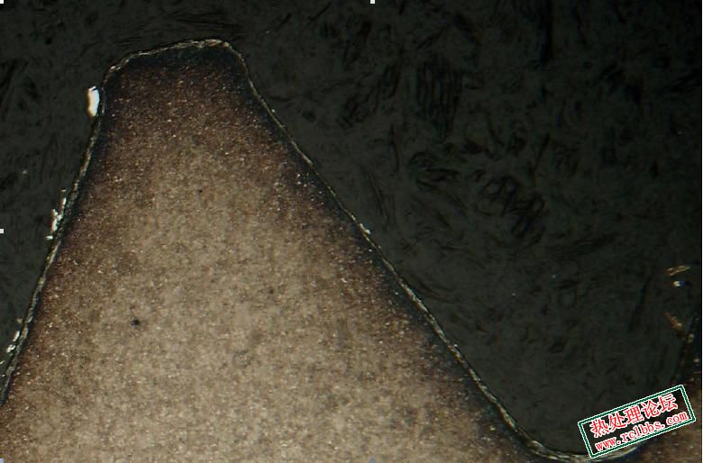

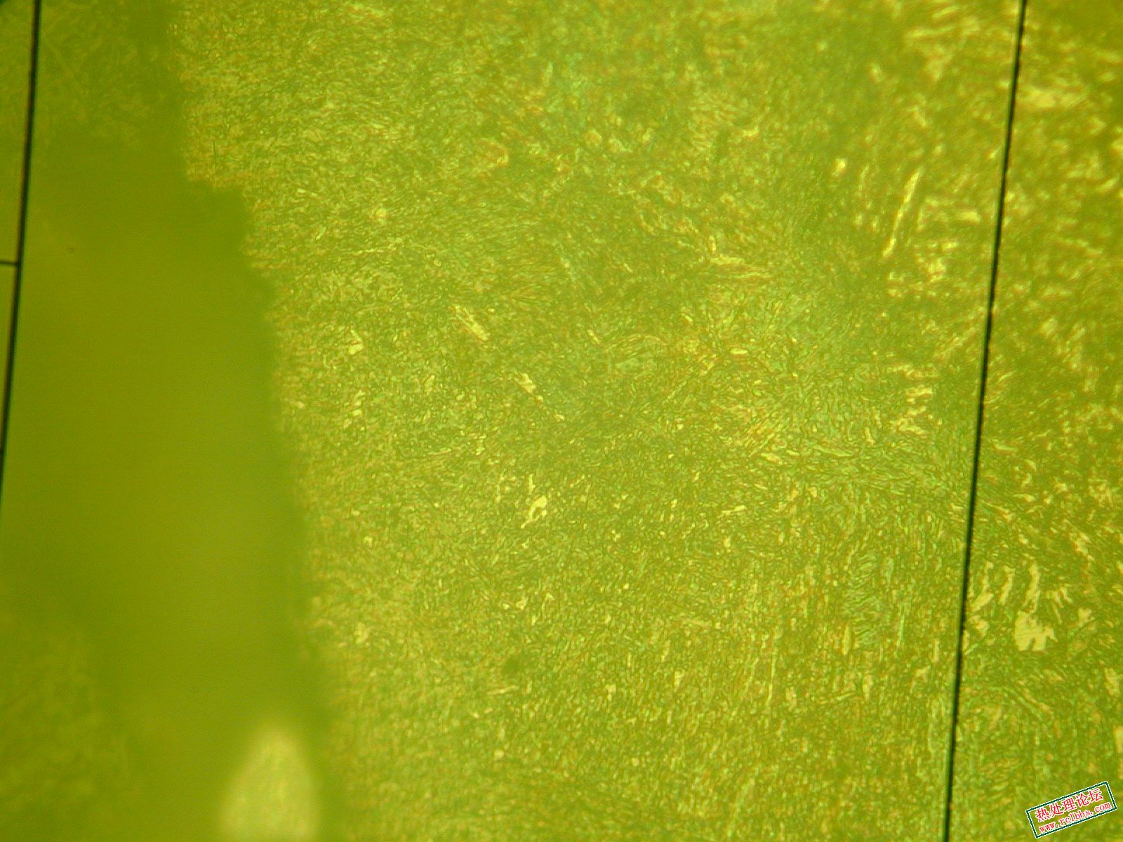

螺栓热处理采用的是滴注式甲醇保护气氛炉,通常会脱碳;可偶尔会出现增碳的现象,可甲醇的流量一直平稳。请专家看图片分析分析。

发表于 2008-3-24 19:24:41 | 显示全部楼层
你的图片在那里?另外炉内的长期积碳同样会提高碳势。

发表于 2008-3-25 19:57:40 | 显示全部楼层
有没有高倍的?这个样品经过镶嵌后低倍下无法看到是否存在增碳现象

 楼主| 发表于 2008-3-25 22:06:12 | 显示全部楼层
我们的图片是客户反馈的,附件是我们自己检发现的高硬度情况
