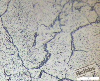

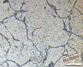

400-2.JPG 400-1.JPG 材料为431不锈钢,请教一下此为什么组织

贝?还是粒状P?能不能告诉下工艺?感觉粒状P和b很像。。。————————————————————

发表于 2014-11-18 15:42:44 | 显示全部楼层
回火索氏体

 楼主| 发表于 2014-11-19 09:32:01 | 显示全部楼层
fengyonghe 发表于 2014-11-18 15:42
回火索氏体                                                                                           ...
看工艺是调质处理的,但是组织太粗大了。和一般的调质组织不太一样
发表于 2014-11-19 10:41:25 | 显示全部楼层
回火索氏体                                                                                           ...
为什么是回索???明显的晶粒和粒状,乍一看就像是粒状P或者B。。。

签到天数: 166 天
 楼主| 发表于 2014-11-19 12:05:33 | 显示全部楼层
我查了下,431铁素体不锈钢,回火到 ...
431属于马氏体型不锈钢

 楼主| 发表于 2014-11-19 12:07:15 | 显示全部楼层
供货状态时调质处理的,具体是否调质处理不清楚

发表于 2014-11-19 12:10:02 | 显示全部楼层
是的,没注意核对标尺
发表于 2014-11-19 12:36:41 | 显示全部楼层
kimixuhai 发表于 2014-11-19 12:05
431属于马氏体型不锈钢
哦,,,好吧,,对这类不太熟悉,呵呵 。。个人感觉应该是粒状珠光体。
粒状P的出现应该是回火到粒状P区,一般在600℃以上。
