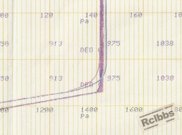

我们是GH4169,可不是K4169. 你可以看看我们实际热处理带了3只工件热电偶,热电偶精度为0.4%。固溶为954度,在零件最厚的地方均匀分布3支,可以看到零件实际温度为954-960度之间。这样就能判断你的零件是不是温度均匀造成的性能。

谢谢你。这个方法挺好的。我们用的是卡博莱特的炉子,不知道炉子里面的均温区在哪。
请问什么是工件热电偶,第一次听说。请指教。

负载热电偶(工件热电偶):与生产材料、模拟生产材料直接接触、或埋在生产材料中,向过程仪表提供生产材料温度数据的热电偶
负载热电偶测量金属温度
测量空气/气氛温度,并且不与金属直接接触的热电偶不是负载热电偶,而是监控热电偶
这个很好理解的,我们炉子测的温度都是气氛的温度,不是实际零件的温度。
所以:1095℃/1h,AC+955℃/1h,AC+720℃/8h,以50℃/h冷却到620℃/8h,AC。
其中的时间1h肯定不是1个小时,差不多少了10分钟,720度就更多了,基本上少了20分钟。
