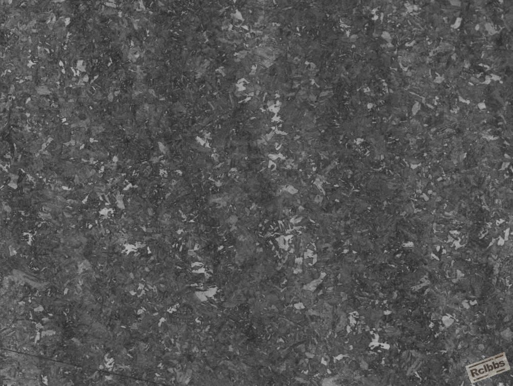

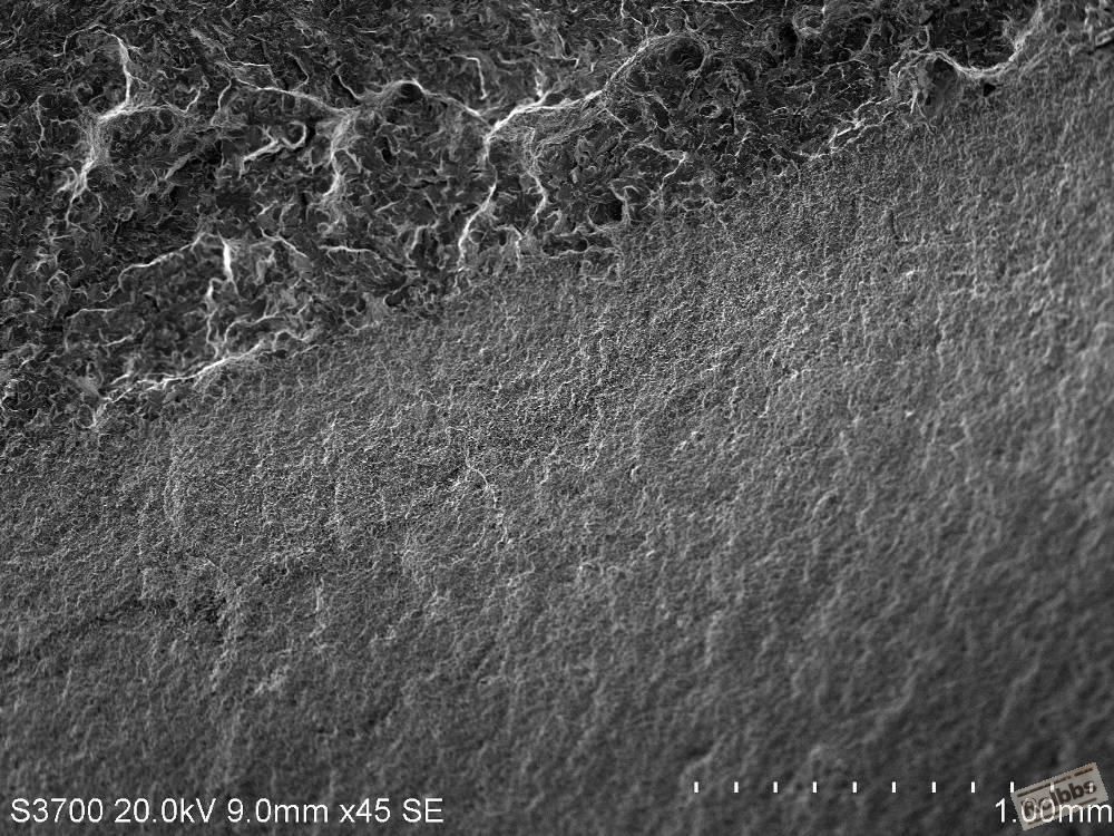

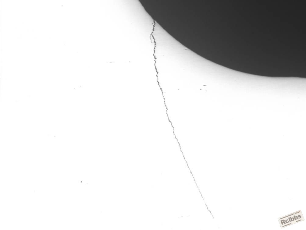

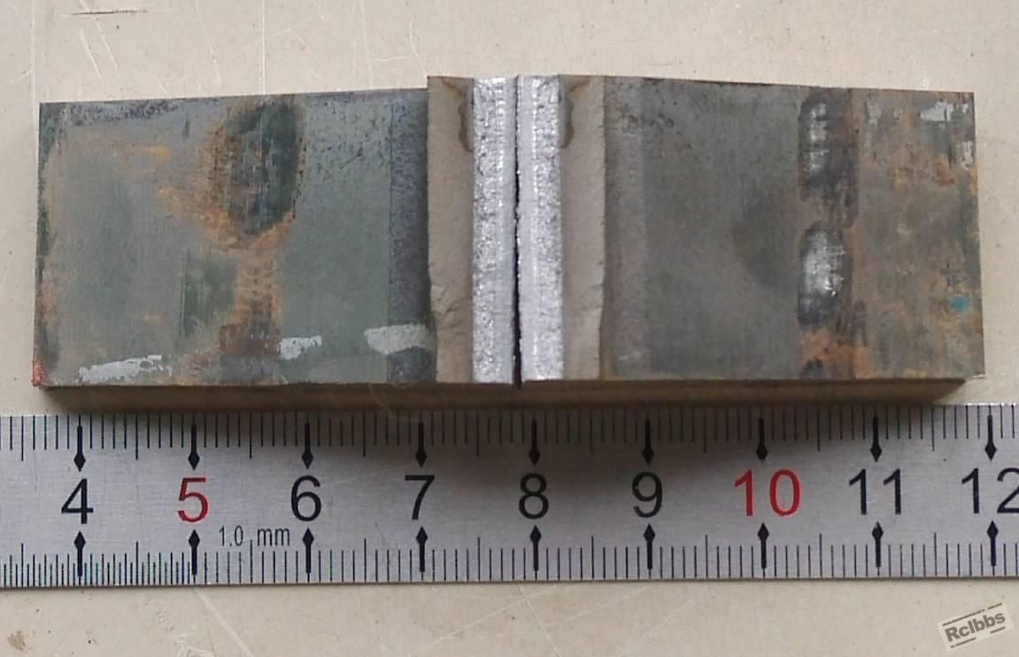

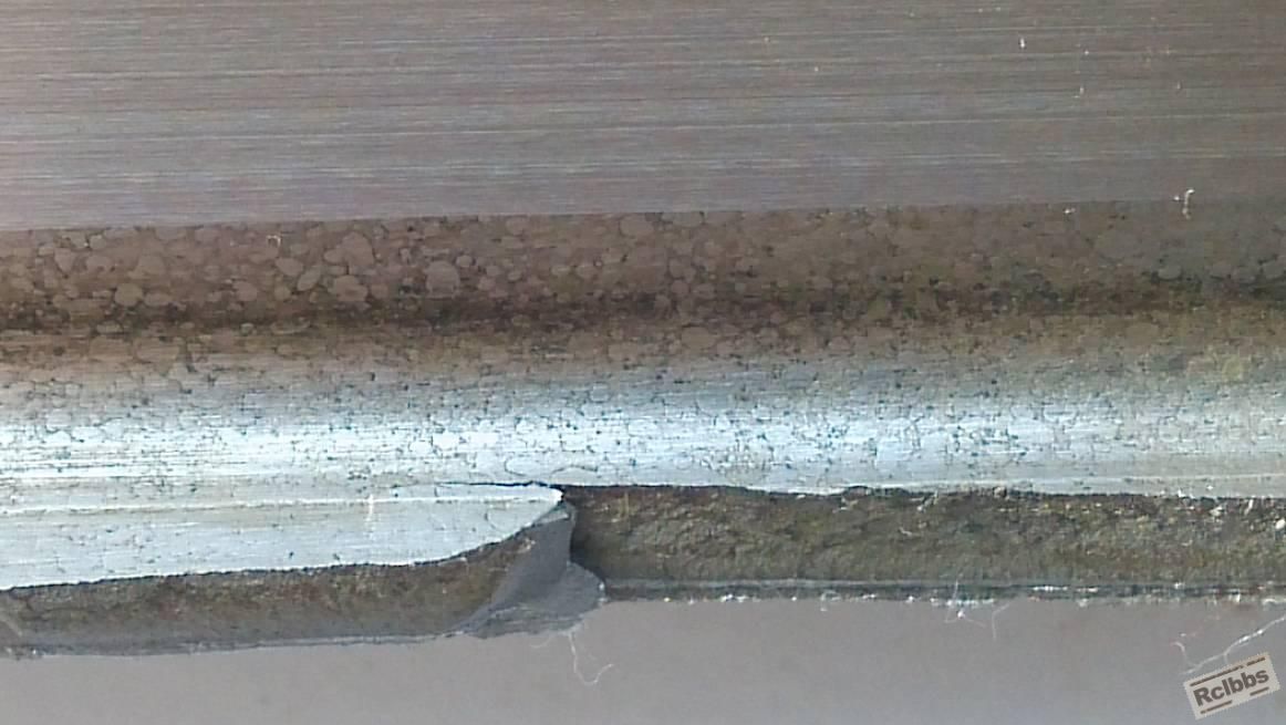

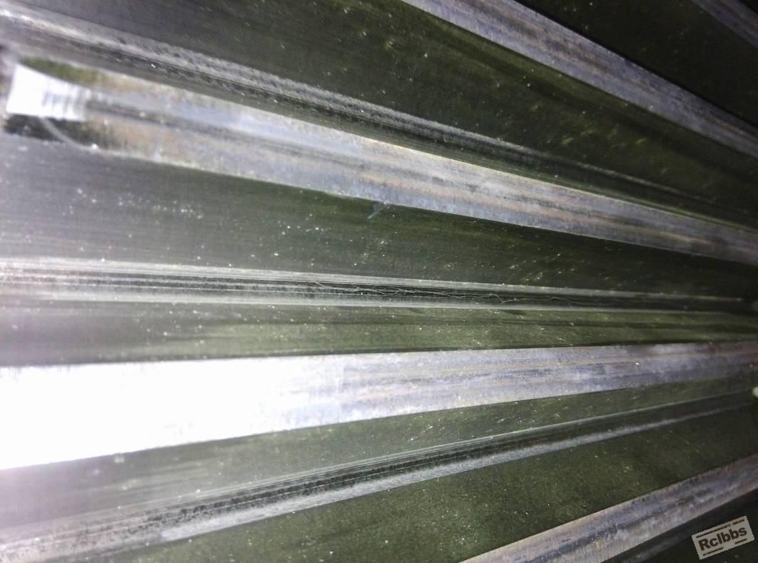

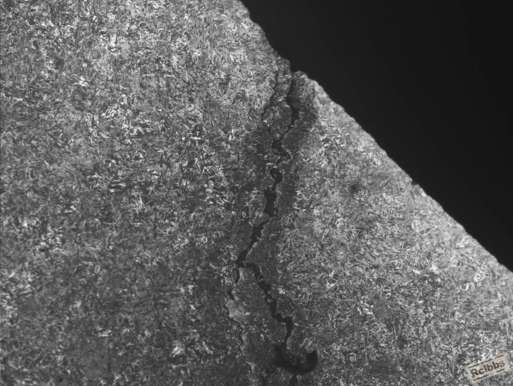

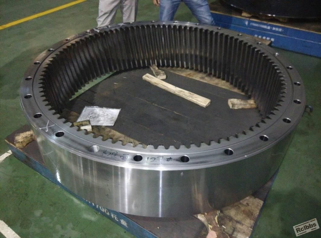

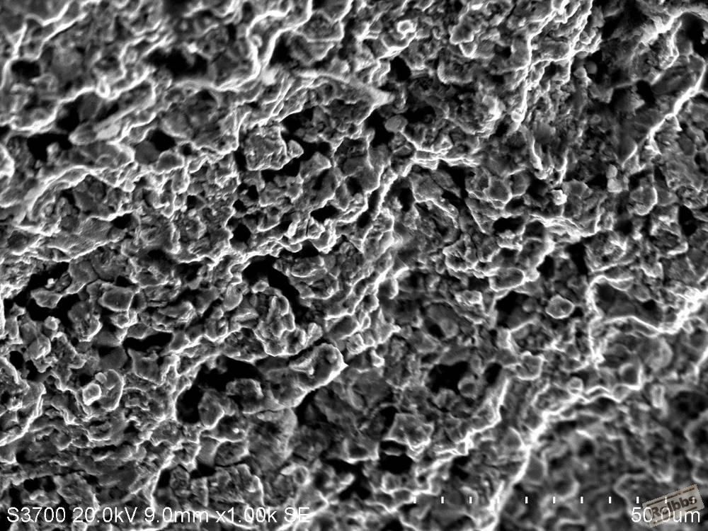

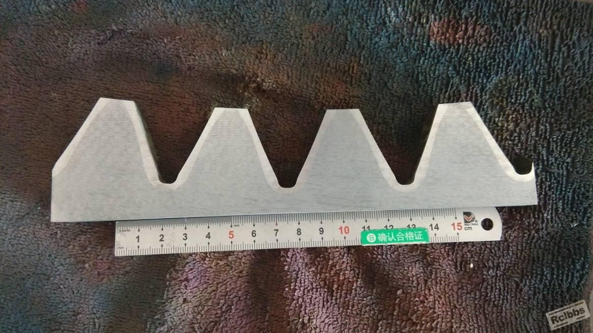

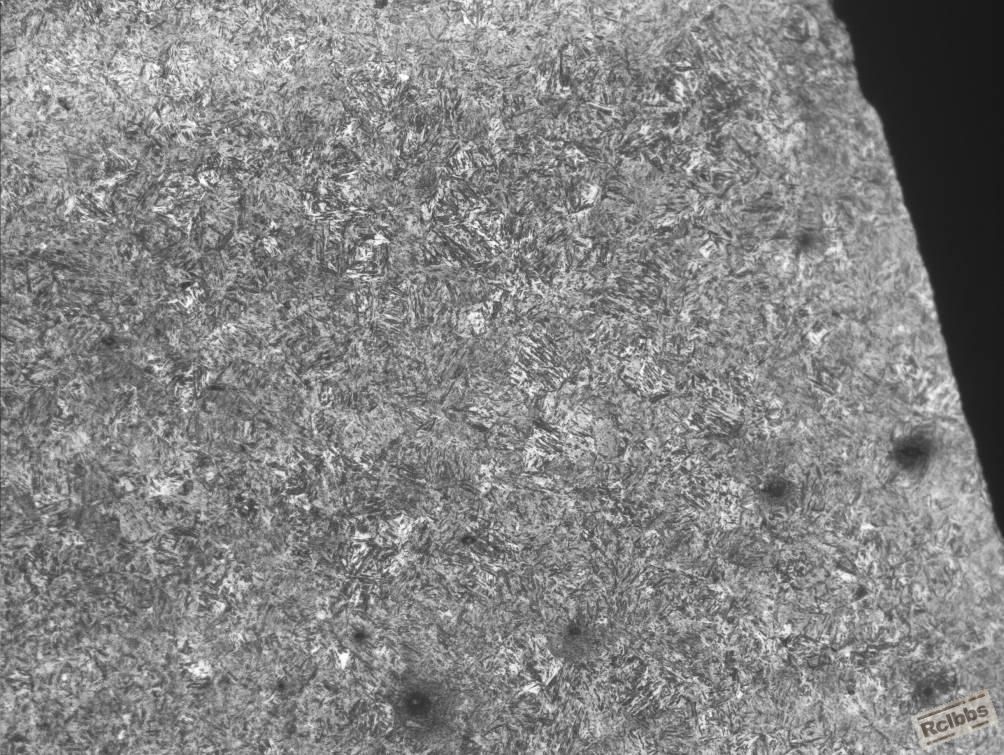

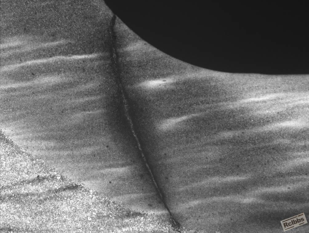

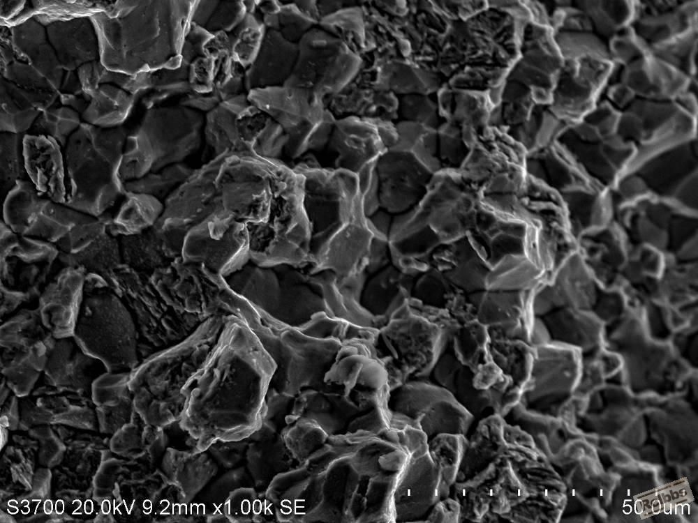

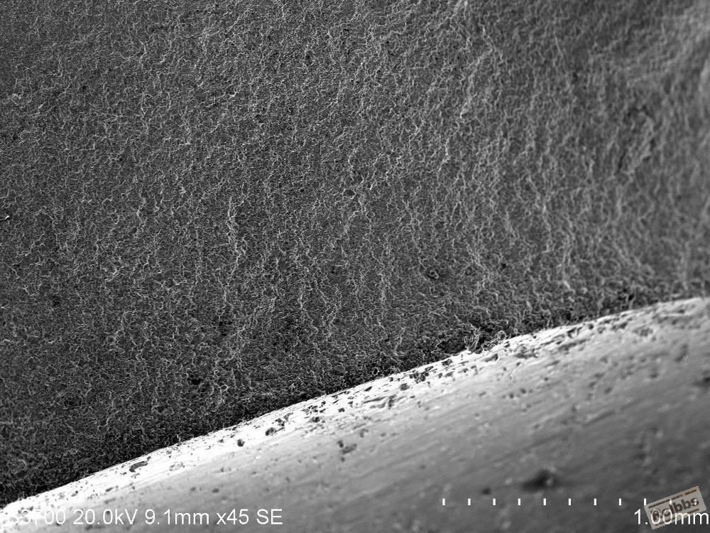

各位专家,我单位处理的风电齿圈在感应淬火后齿根处出现裂纹,该齿圈材料为42CrMo,层深要求2.8-3.8mm,齿面硬度要求53-58HRC,预备热处理为正火,粗车后经调质处理到半精车,感应淬火前经去应力回火处理,第一次发现两只齿轮在磨齿前均在齿根处出现裂纹,裂纹有继续扩展趋势,后经检验齿轮轮齿两侧硬化层分布不均,经调整后重新淬火处理,两侧硬化层分布均匀,但后续仍然有三只齿轮出现裂纹,其中一只淬火后开裂,另外两只在磨齿前开裂。垂直裂纹取样进行金相检查,其非金属夹杂物级别为:A1、D1,基体组织为回火索氏体+少量条块状铁素体,晶粒度级别约为7级,带状组织级别约为2级。感应淬火层表面组织为回火马氏体,晶粒度约为7级,距表面约1.5mm处的组织为回火马氏体,晶粒度约为9级,感应层表层组织晶粒度略高于内部,裂纹深约4mm,头部尖细呈沿晶分布,腔内未见氧化填充物,裂纹两侧未见内氧化等缺陷;腐蚀后裂纹两侧组织为回火马氏体,未见氧化脱碳现象,裂纹垂直于带状方向,且裂纹只在感应层分布。
齿轮逐齿淬火,淬火液为水溶性淬火液,浓度13%,温度30摄氏度,齿轮偶发性出现裂纹,大概比率4%,因为齿轮较大,整个感应时间大概4.5小时,为了避免应力开裂,我们目前采取隔齿淬火工艺,利用余热对附近轮齿进行轻回火处理,感应淬火完后都在2h以内进行180摄氏度回火处理约6小时,请教各位专家,目前我们的工艺存在哪些问题,还需要从哪些方面进行改进,感谢各位专家!

约1000× 裂源部位微观形貌
约1000×    裂源部位微观形貌

约45× 裂源部位微观形貌
约45×    裂源部位微观形貌
约45× 裂源部位微观形貌
约45×    裂源部位微观形貌
约1000× 断面其余部位微观形貌
约1000×    断面其余部位微观形貌

最短裂纹打开后断口形貌
最短裂纹打开后断口形貌

“其中一只淬火后开裂,另外两只在磨齿前开裂”,磨齿前开裂是指淬火后全检时没开裂吗,开裂处的金相能给个400x的吗,感应器的照片也来张,如果有加热时的照片就更好了

楼主一直未再现身,能否提供一些裂纹附件(表面)的硬度,以及层深,个人观点是不见得是冷却快了,反倒是冷却慢了。
 楼主| 发表于 2014-12-1 13:58:59 | 显示全部楼层
930奥氏体化大概五六个小时,空冷,没有高温回火,调质在860保温淬火,高温回火调整硬度至280-320HB,感应为逐齿淬火,功率约60KW,喷淋,其它参数在帖子里已经详述。

感谢郝工,设备是全进口的EFD感应机床,的确有激光扫面,感应器与齿面间隙能够自动校正。我们目前一般是在磨齿后进行探伤,所以具体在哪道工序出现裂纹还不能确定,目前齿轮停工,不敢再生产。郝工看到齿轮端面一圈孔,这些孔是在感应淬火后才加工的,钻孔所造成的应力是否会引发裂纹?另外裂纹全部出现在齿根处,这应该是最明显的规律,说明齿根处拉应力已超过材料本身抗拉强度,应力在齿根处集中,但喷淋方式齿根处淬火烈度肯定是小于齿面的,是否有可能是齿根处淬火烈度不够才引发的裂纹?另外,请教郝工,不能预热淬火的原因是什么?
