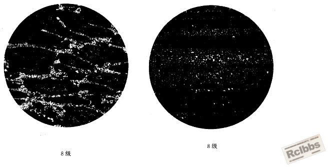

在标准SEP-1520中闭合形式的碳化物条带和松散形式的碳化物条带的怎样区别??谢谢

从标准图片看只有这两种区别

在标准SEP-1520中,闭合形式的碳化物条带相当于我国的碳化物液析,松散形式的碳化物条带相当于我国的碳化物带状。
