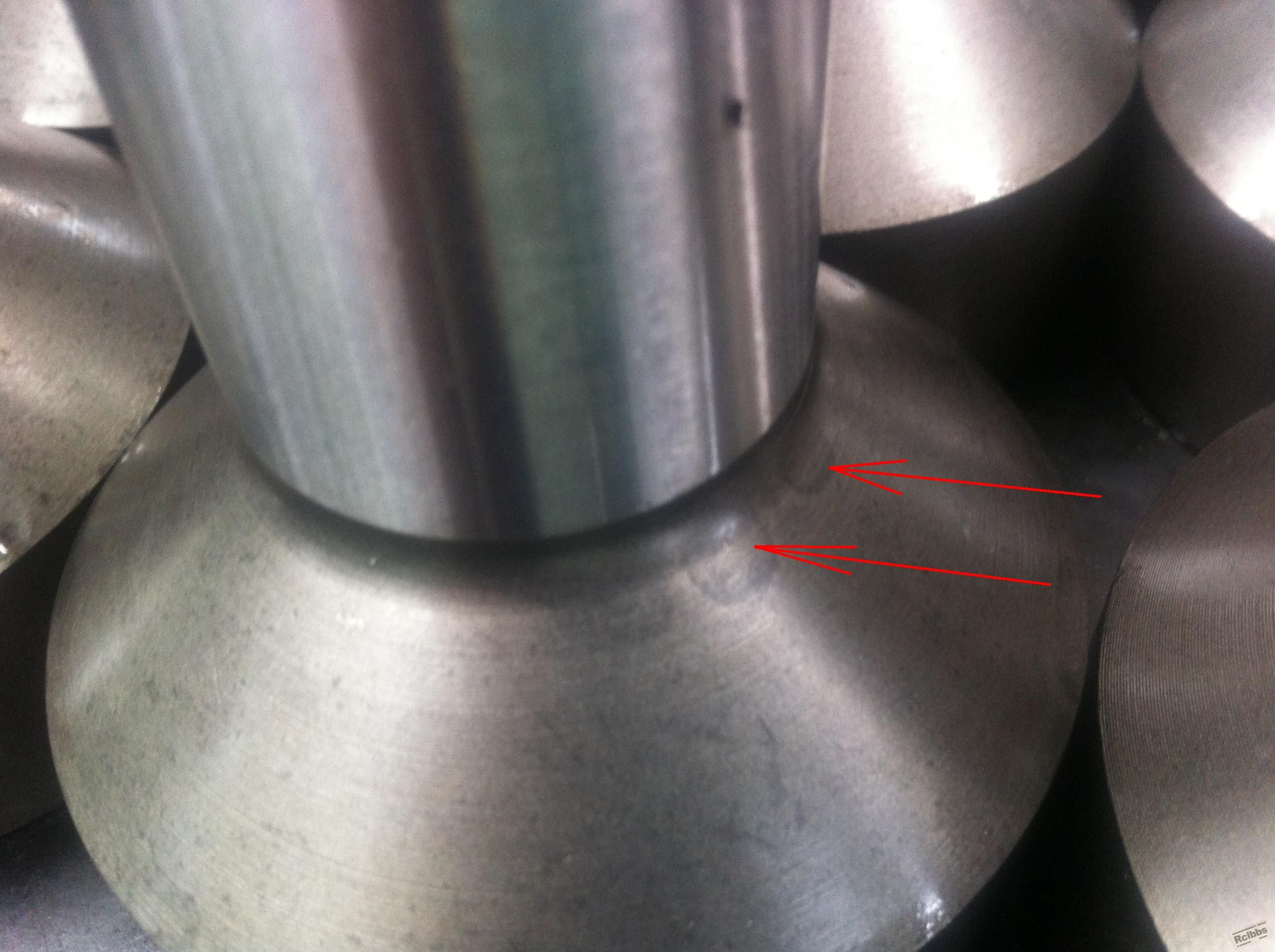

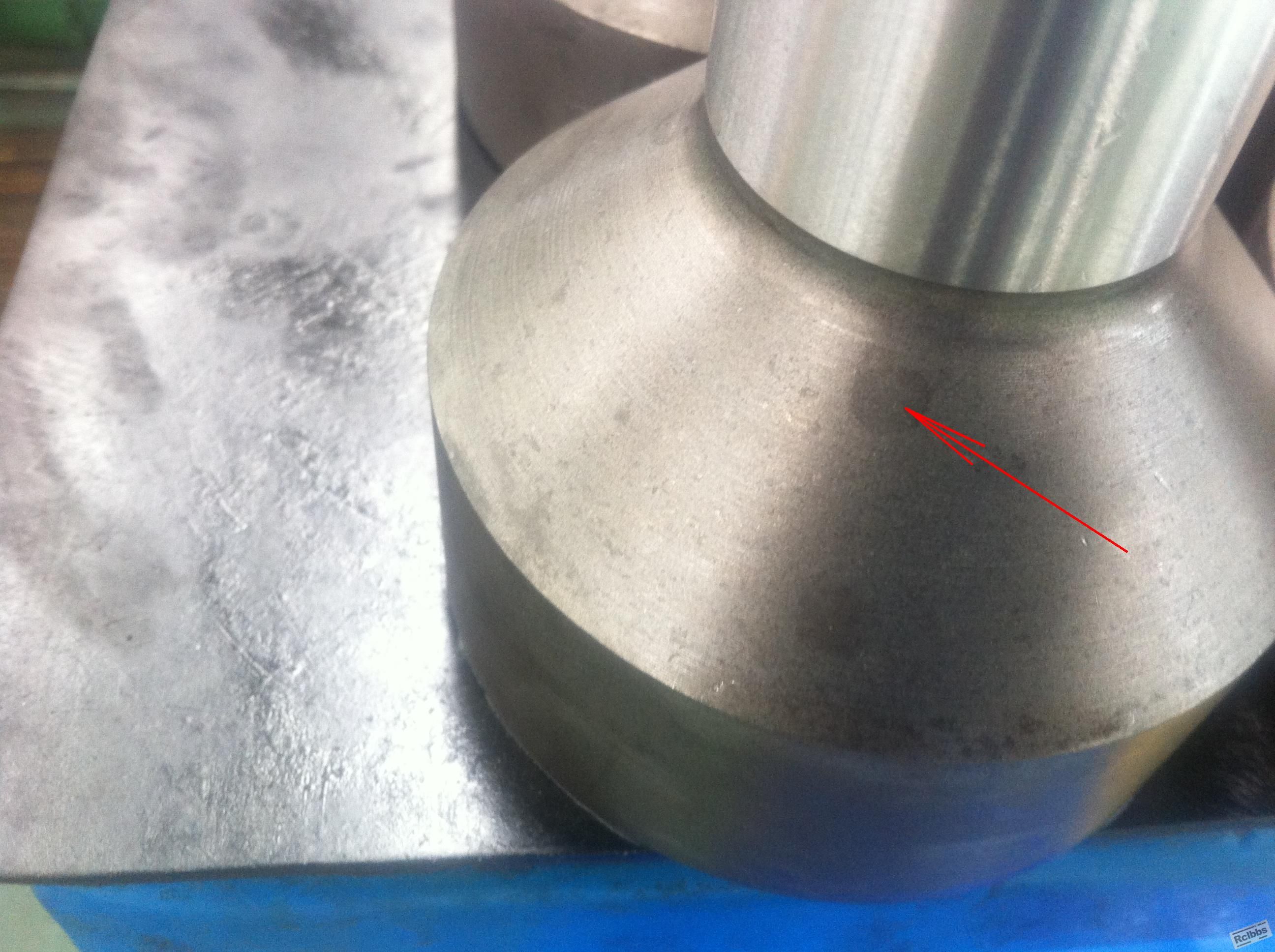

之所以提出这些问题,是因为最近的渗碳件回火完成后有黑斑,这些黑斑有的抛丸能清理掉,有的清理不掉。抛丸后仍存在工件上的黑斑见水明显,体视显微镜下观察有黑色腐蚀坑,这些抛丸后仍然存在的黑斑(腐蚀坑)是何原因导致?如何解决?请明白的老师给予指导!不胜感激!
签到天数: 6 天
 楼主| 发表于 2014-11-24 15:30:18 | 显示全部楼层
IMG_0882-1.JPG IMG_0881-1.JPG   工件表面黑斑
签到天数: 6 天
 楼主| 发表于 2014-11-24 15:34:10 | 显示全部楼层
阀非磨面黑斑腐蚀坑.jpg 阀   黑斑腐蚀坑.jpg   体视显微镜下观察

淬火-清洗-回火?是这样的工序么?
一般来说,切削液及杂质的残留不会导致回火后黑斑,情况严重会导致渗层不均匀,也有杂质会进到油中,加速油的老化。
切削液的情况不是你所能控制,来说说清洗。你的清洗什么设备?是几道?是否有清洗及漂洗两道?
清洗用的什么清洗剂?产品类型?品牌?价格?漂洗呢?是否符合要求?一份成本一分结果(遇到奸商除外)。
如果淬火后工件光泽很好,怀疑清洗问题。可以在淬火后取几个样,用煤油来清洗干净,同样回火。
如果问题有改观,再调整清洗状况。
处理问题无非就是抽丝剥茧!
另外提醒一下,抛丸后必须重新做防锈处理,否则很快会生锈!
