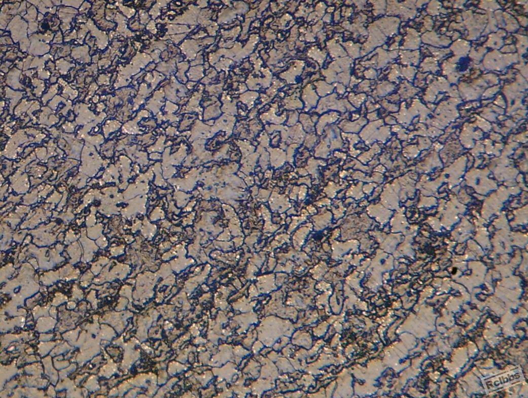

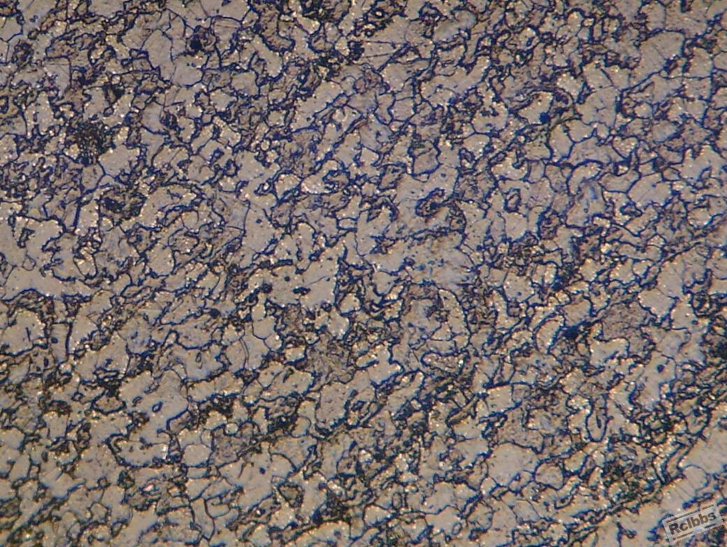

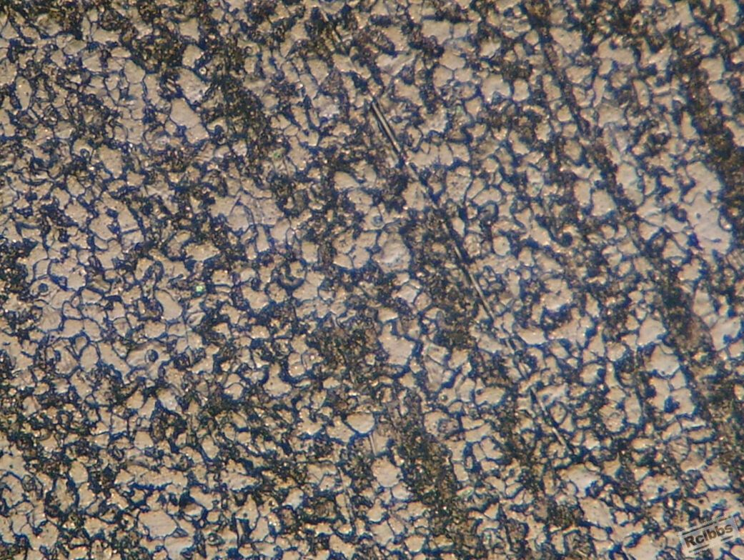

[讨论] 材质20G水冷壁管组织,带状组织有什么危害,怎么形成的?

为什么我看起来有浮凸感,,,,:Q。。个人觉得有点划痕的因素在里面吧。。。不是很确定
20g常有带状,枝晶偏析,反复加工后留下的这种组织。带状组织按标准评级,一般能用就好

GB 5310的20G都是正火热处理的,基本没有见过有带状组织的
可能是轧制方向引起的吧,正火的时候又没能消除。
在管线钢中倒是经常能看到带状组织,不过一般设计都要求不能有带状组织

对于含硫环境,带状组织对开裂有影响
如果你那只是普通的水环境,没有开裂风险,应该对你没有特别的影响
带状组织只主要影响机械性能,导致材料的机械性能在沿带状组织方向和垂直于带状组织方向存在差异。
