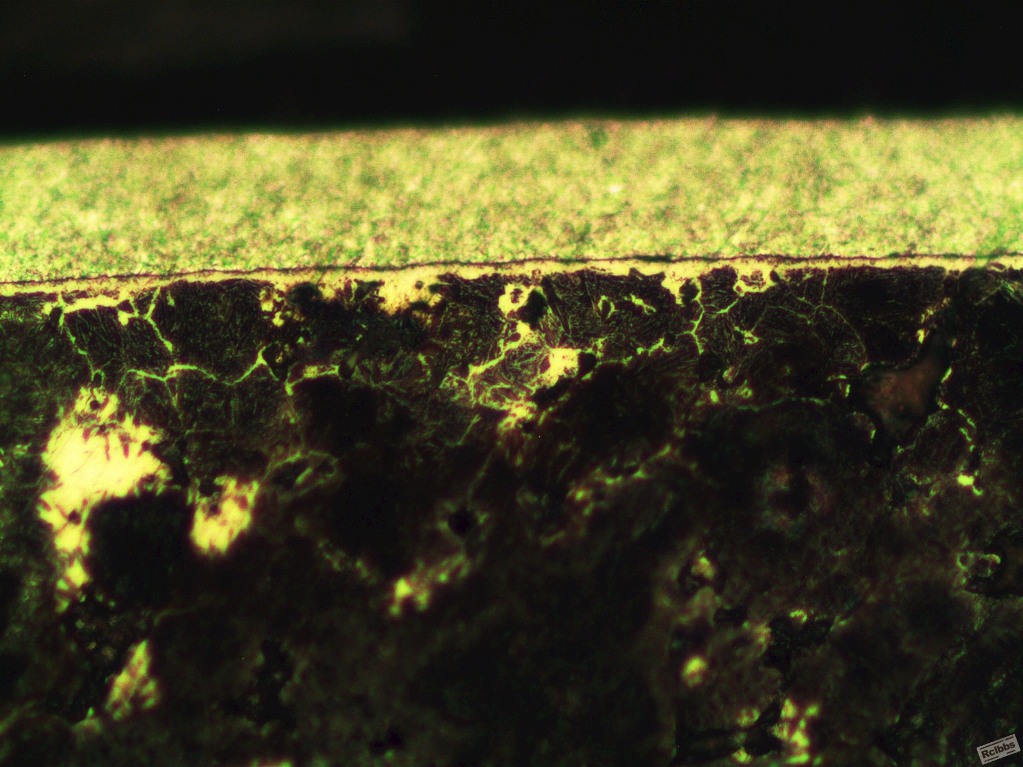

500倍
500倍
对于这种氮化的白亮层,如何测量白亮层的深度?是测量最深的地方还是最浅的地方?
发表于 2014-11-21 12:19:10 | 显示全部楼层
Gb/t 11354里面有吗?
GBT 11354-2005 钢铁零件 渗氮层深度测定和金相组织检验.pdf (1.14 MB, 下载次数: 92)
