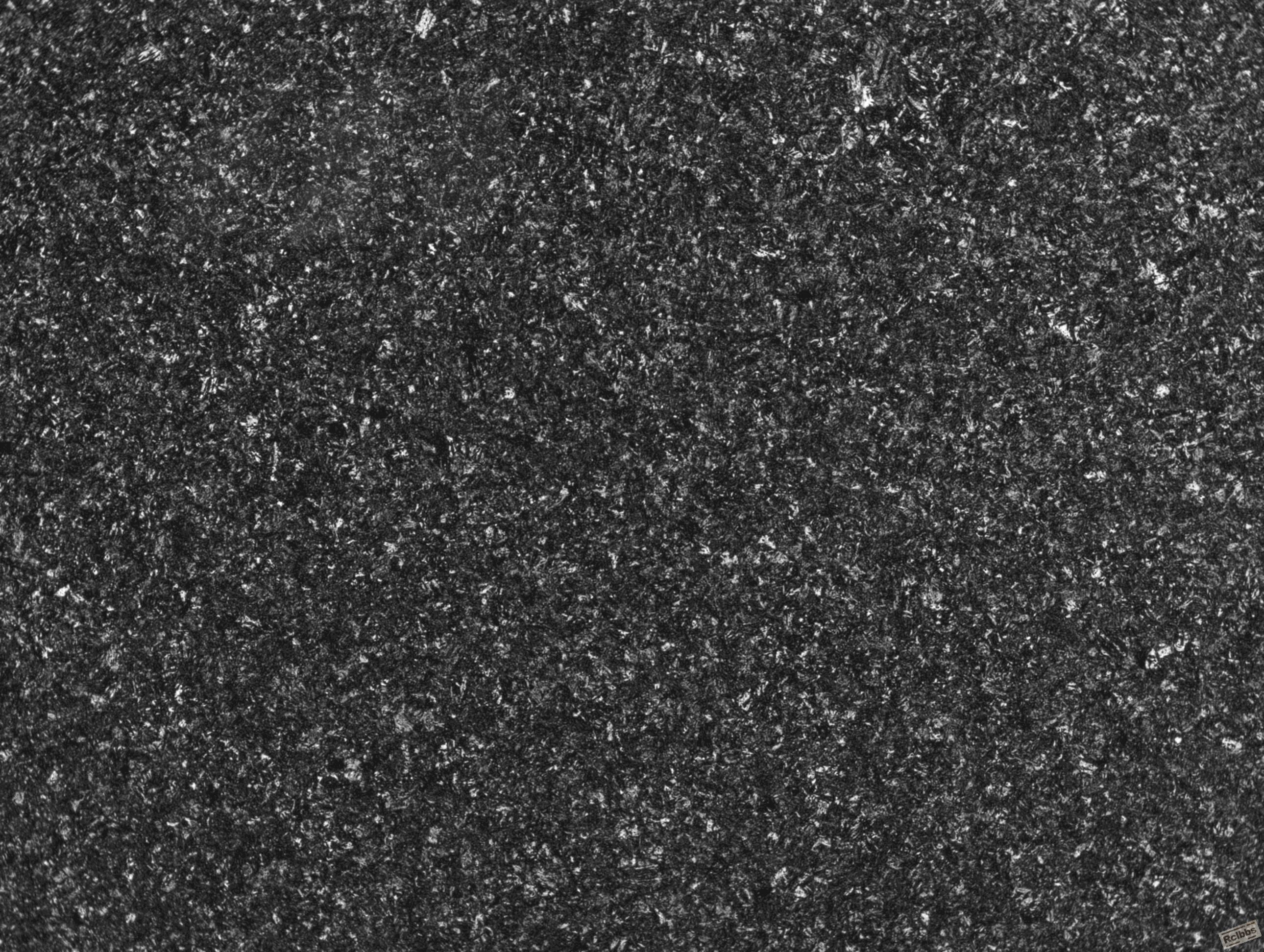

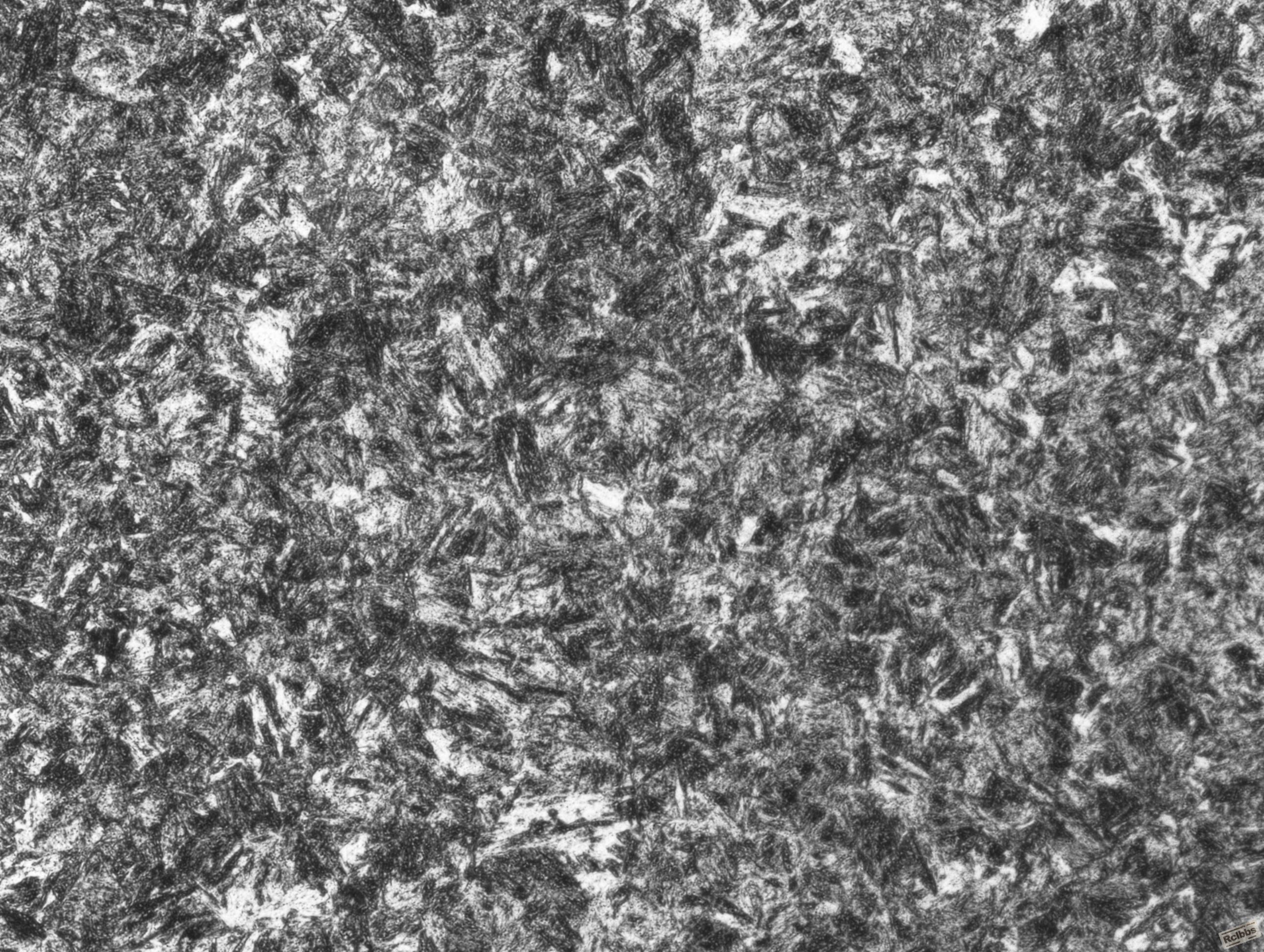

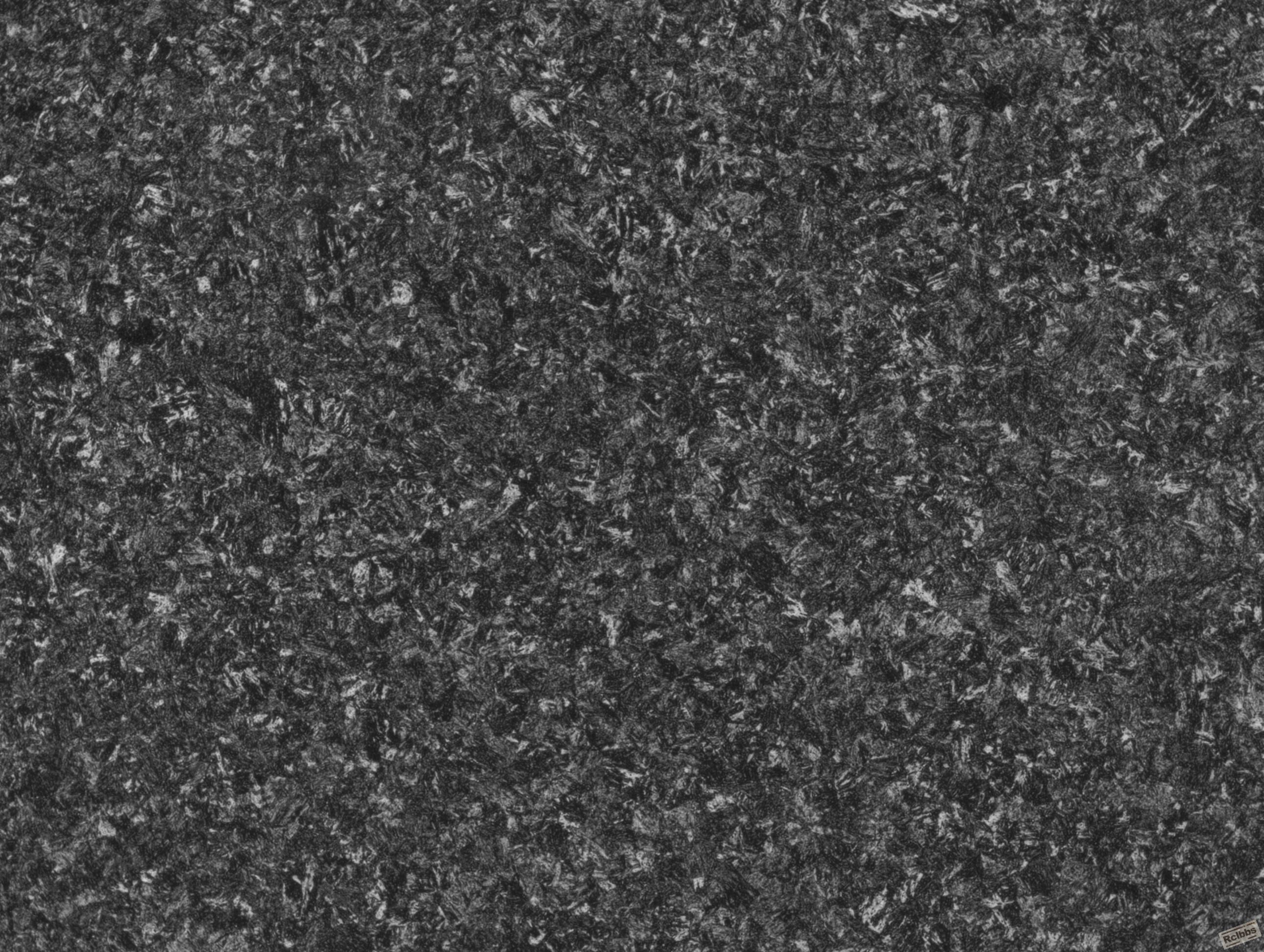

100倍
200倍
500倍
500倍
渗碳淬火芯部,强度不合格。硬度在420HV—440HV。

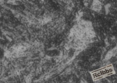

500倍放大后,很明显在黑色的块状中弥散了很多很多的白点,照片拍不太清楚。

发表于 2014-11-22 19:55:18 | 显示全部楼层
从硬度来看,组织像是上贝+少量块状铁素体,你可以打下白点的显微硬度验证下
 楼主| 发表于 2014-11-22 22:18:25 | 显示全部楼层
这个组织已经困扰我很久了,一年前就疑惑,那会是实验室刚招人、重新起手系统的搞失效,显微镜看不清。但是还是断断续续的最终判断为F+B.。很多证据都指向是F+B,硬度、强度不足、以及渗碳淬火工艺都是。
但是这个组织很奇怪,也很难有说服力啊。这个试样,我也是每隔一段时间就拿出来磨了看看,还是看的一头雾水。
材料是10B21
白色的打不了,组织太过细腻,在500倍下看,才能看到白色块状。。实验室又没有sem。

发表于 2014-11-23 16:34:58 | 显示全部楼层
渗碳淬火芯部组织,多大的工件,芯部硬度这么高,还强度不合格。430HV的硬度,不是马氏体是什么。那白色的组织是板马中的拉向不同的组织所体现出来的,下贝可能有,但照片我没法判断。铁素体我真没看出来。都是根据实践分析的,不带理论的,有图说图
 楼主| 发表于 2014-11-23 20:24:44 | 显示全部楼层
shaogang78 发表于 2014-11-23 16:34
渗碳淬火芯部组织,多大的工件,芯部硬度这么高,还强度不合格。430HV的硬度,不是马氏体是什么。那白色的组 ...
确实是这样,运气非常不好,这是我转行到热处理这块接的第一个活。。。
当时发的论坛上也是没人能说个所以然。样我也就一直留着了。每次看到的金相都这样,硬度实验室不同的师傅打了1年,还是这么高,强度也拉了不下20次,每次断的地方也都不一样,随机的,可以判断设计工艺没问题,强度只有3、400把。好像。
一年前部门里给开的诊断是:冷速不足。第二天对方就说好了。但是为了不付钱,说是他们自己弄好的,说淬火水温只要控制在17-27(打个比方,具体数字忘了)就好。。。。无语。。所以到底怎么好的,是哪里出了问题,对方肯定不会说了。
这个组织光100或200倍看,看不出是低马呀。。乍一看像回索。但是对方现场我去看过,回火温度确实没超过230℃。而且硬度也不对。
试样是直径7—8mm的10B21短棒,扭成圈挨个套上,然后焊接把圈封死,做成链条。最后是吧链条扔进网带炉做渗碳淬火。
化学成分也做过,也都对。

发表于 2014-11-25 02:26:09 | 显示全部楼层
粒状贝氏体+(M-A)组织,已回火
两种组织各占约50%。粒状贝氏体中的岛状组织已回火为回火马氏体+奥氏体分解产物;(M-A)组织的基体奥氏体转变为马氏体,又经回火为回火马氏体,岛状组织转变为回火马氏体+残余奥氏体。
 楼主| 发表于 2014-11-25 13:43:50 | 显示全部楼层
fengyonghe 发表于 2014-11-25 02:26
粒状贝氏体+(M-A)组织已回火
粒贝+低马?粒贝的回火温度不应该这么低呀?老师这里指的粒贝是(M+F的复相还是指F)

发表于 2014-11-25 19:37:42 | 显示全部楼层
粒状贝氏体+(M-A)组织已回火
10B21材料高温奥氏体相在冷却时很不稳定,正火不会出现粒贝,渗碳淬火更不会出现,如果说是上下贝的话,在连续冷却时,根据工件的硬度梯度(相当于取样位置不断深入)是会有的,但据此工件,只能说可能性很小,只是给你提个思路

发表于 2014-11-25 20:59:37 | 显示全部楼层
M+B+少量铁素体;硬度已经 有HRC43左右了,应该马氏体组织占优;
签到天数: 128 天
发表于 2014-11-25 23:48:07 | 显示全部楼层
shaogang78 发表于 2014-11-25 19:37
10B21材料高温奥氏体相在冷却时很不稳定,正火不会出现粒贝,渗碳淬火更不会出现,如果说是上下贝的话,在 ...
这个钢的空冷组织落马氏体区。还是含B的钢,淬透性应该是高的。为何没得到马氏体,不了解情况。
签到天数: 128 天
发表于 2014-11-25 23:52:21 | 显示全部楼层
放大了你看是不是马氏体

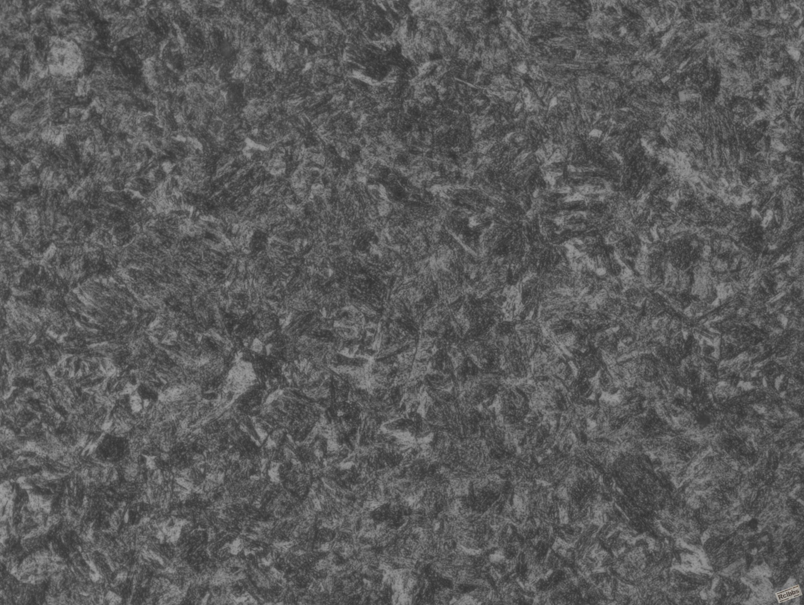

发表于 2014-11-26 08:34:36 | 显示全部楼层
多大的工件?淬火、回火工艺?
从组织来看,主要为回火索氏体,强度低,或许是回火温度高了?

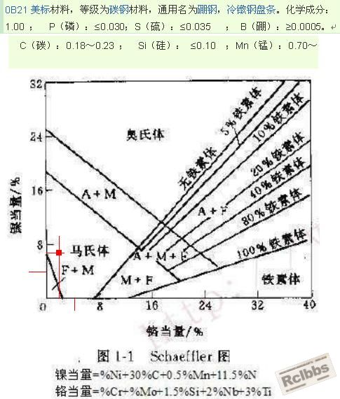

签到天数: 36 天
发表于 2014-11-26 13:05:06 | 显示全部楼层
fengyonghe 发表于 2014-11-25 23:52
放大了你看是不是马氏体
此种材料的表面渗碳,一般都0.3-0.4mm,他取的是芯部,按碳当量计算不会出现残奥(有文献中说亚共析钢中有,但需要特殊的设备才能分辨),目前的理论和实践,还真谁在亚共析钢中见过残奥(碳当量)

发表于 2014-11-26 15:56:55 | 显示全部楼层
Magikal 发表于 2014-11-26 08:34
多大的工件?淬火、回火工艺?
回火温度没超过230度。回火索氏体中的碳化物图像表现是一个很小的空心圆,本案中的小圆点是黑色或灰黑色。也就是说那些小质点不是单相碳化物而是复相组织--残余奥氏体+回火马氏体
