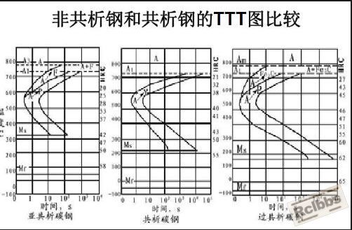

我这里有个对比图

    你的这三张图,我在网上见过,当时是为了说明亚、过共析钢都比共析钢多一条线而出
的图,作者没注意C曲线的下面,所以出现我在论坛里求助真实的C曲线图的事情。
    我接触C曲线图很久了,记得我出书写到C曲线时,我要绘出C曲线图,当时就在340°度拐
点处,有一个折腾。
    应该相信科学与自然规律,网上的东西只能做一个参考。

共析钢240°度已是马氏体初转变线Ms了。

这三条曲线你可以看到,含碳量的不同,Ms线是不同的,也是含碳问题,碳越多,转变越慢,这就是碳的作用。

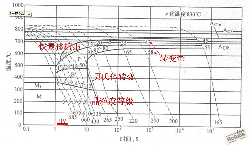

别的确实找不到,你是不是说的这种图上的那条350度附近的哪个斜着的线?
钢在冷却时的转变
钢在冷却时的转变
 楼主| 发表于 2014-11-27 12:06:48 | 显示全部楼层
图上还没有,是自己划上去的,现在的理论没有此理论。找一个共析钢的C曲线,自己一画就是了。QQ1747887857
