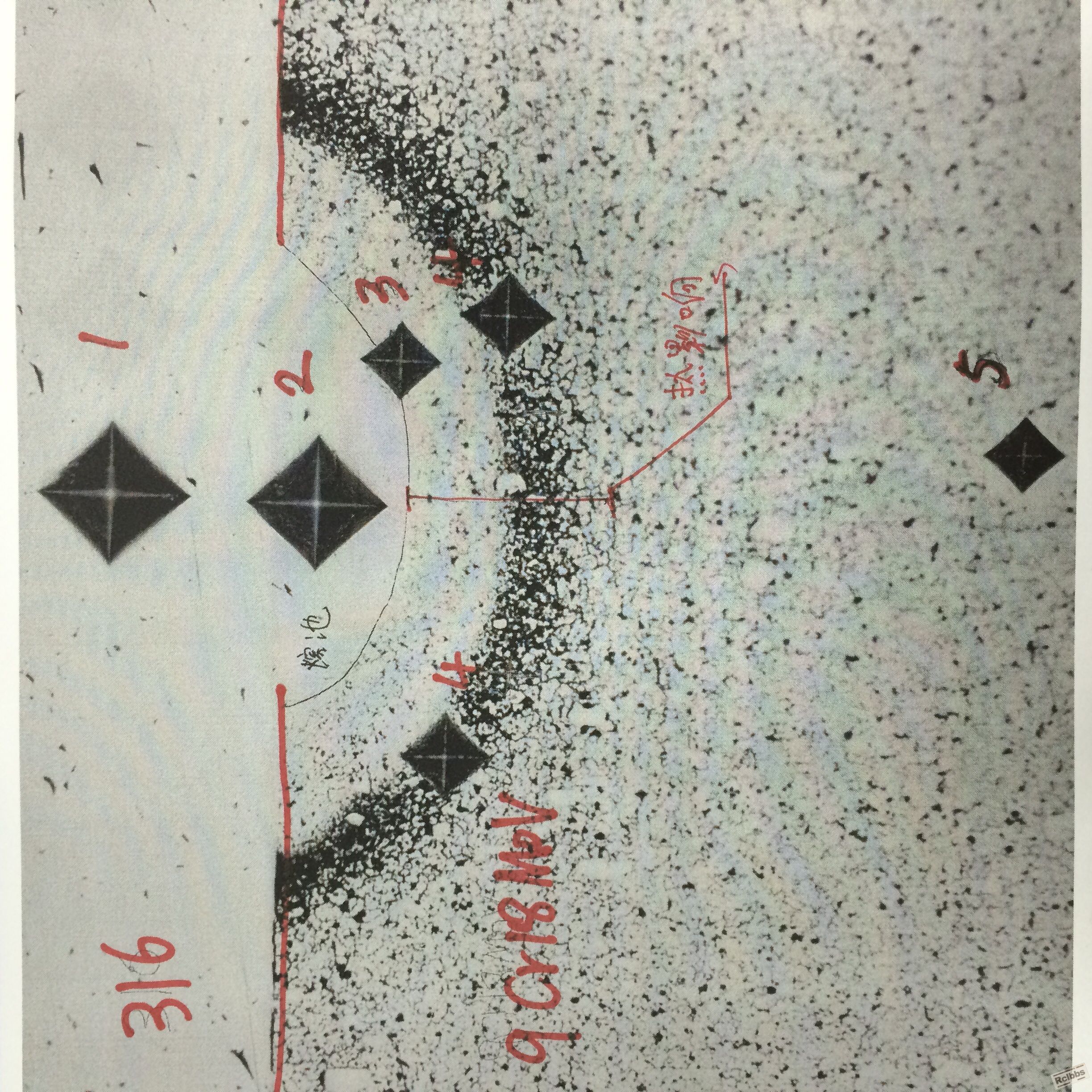

大家好,图为激光焊接,材料316(上部)9cr18mov(下部),上面的菱形为维氏硬度压痕,为什么会又不同差异,3和5硬度为啥也一样啊?4处只是脱碳硬度才变低的吗?同材料晶粒大小不同,硬度相同吗?

3区在焊条防氧化保护区吗?3区焊接时温度没有超过回火温度,硬度可能和5区一样,4区有可能拖碳,硬度降低。

谢谢,我也觉得4区是脱碳,3区硬度和5区一样是不是过高的温度也不利于脱碳啊?还是在3区形成了合金碳化物啊?

3区应该是在防氧化区吧,焊条外面有一层皮,有保护作用吧。

应该是这样,316和9cr18mov结合处产生了冶金反应,其成分介于二者之间,从316过渡到9cr18mov。316硬度低,所以压痕1大,2处,成分应该还是偏向316,所以压痕2也较大,1和2处均为奥氏体组织,3处成分已经Ni含量已经少了,Cr含量增加,在焊接高温再冷却过程中,发生马氏体转变,因为3处硬度高,压痕小,4处为高温热影响区,把9cr18mov原有的硬度退掉了一部分,5处为9cr18mov原本硬度,焊接没有影响到这里,所以3处硬度>5处的硬度>4处硬度。

3是淬火区,4是回火区.

你好我想问一下造成四区出现的黑色区域,是不是受热影响后,组织发生回火转变后,受耐腐蚀程度下降,而显示黑色区域呢?还是在4区析出了碳化物呢?
