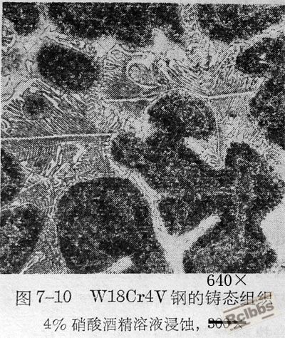

共晶碳化物指钢在成分上处于亚共晶成分,钢水凝固后必然出现的共晶组织。常出现在高合金工具钢中。经轧制后共晶碳化物被破碎,在成品上可表现为带状碳化物、网状碳化物。这种碳化物是有合格级别的。
典型的共晶如下图
液析指钢的成分上不应出现共晶组织,由于选择结晶的结果使未凝固钢液的合金化程度越来越高,以至于最后凝固的钢液达到了共晶成分,出现了共晶组织,这就是液析。有液析的钢经过轧制使液析破碎,在成品上表现为带状碳化物,有合格级别。如果液析破碎的不理想还会保留很少的共晶形态,出现这种情况就是废品。如滚珠钢不允许有液析。正常检验时判断液析就是在带状组织中寻找骨咯状结晶的痕迹。大的液析组织如下图
