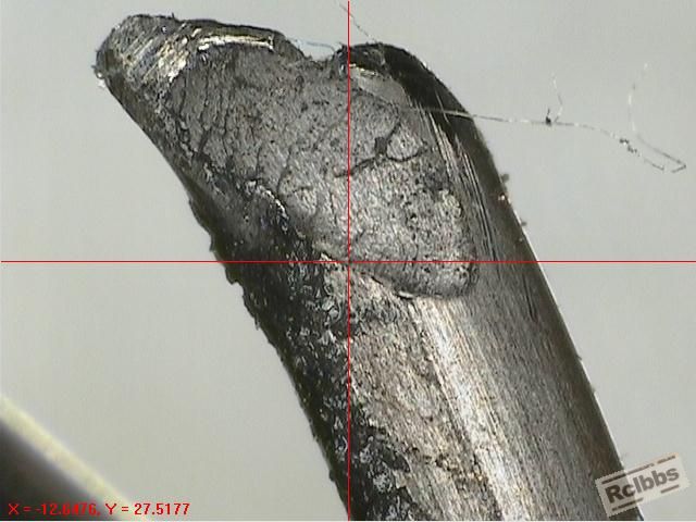

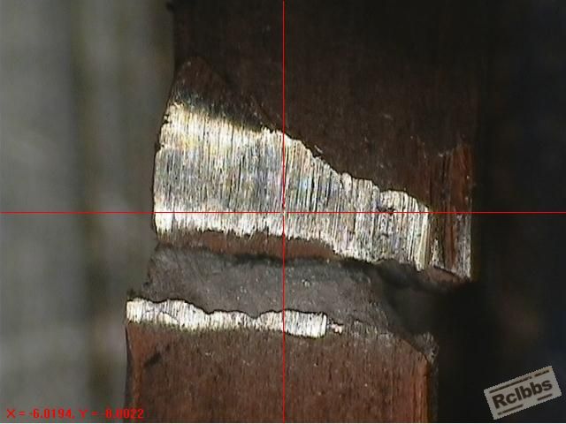

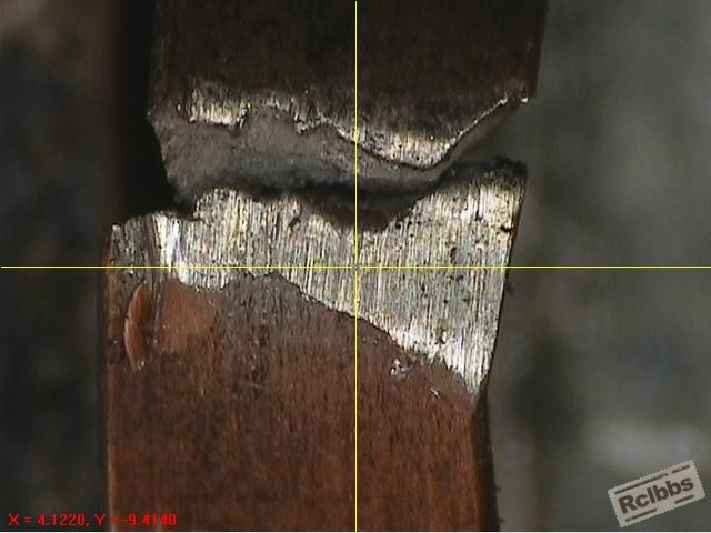

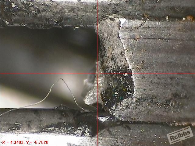

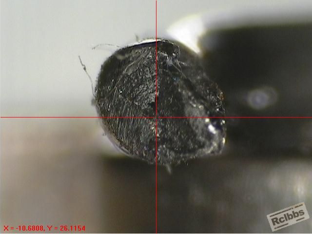

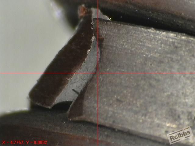

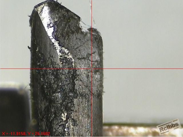

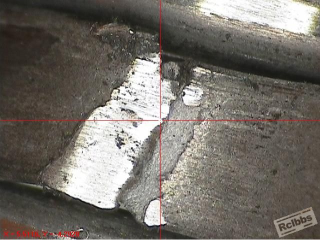

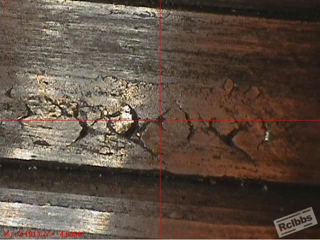

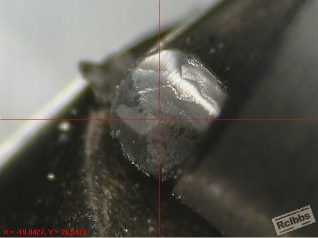

直径2.1mm冷拉态钢丝,用辊轮轧制成2.55*1.75的T型钢丝,T型钢丝出现频繁断裂现象,宏观图片如下,请帮忙分析分析。

 楼主| 发表于 2014-11-27 14:34:50 | 显示全部楼层
钢丝材质为SWRH62A,5.5mm的盘条拉拔到2.1mm。

发表于 2014-11-27 14:51:59 | 显示全部楼层
以前没问题?最近出现问题?
签到天数: 11 天
 楼主| 发表于 2014-11-27 15:30:46 | 显示全部楼层
是的,最近一批频繁出现断裂。
签到天数: 128 天
发表于 2014-11-27 15:49:04 | 显示全部楼层
比较下原材料的组织,看加工硬化率是否有区别。
发表于 2014-11-27 20:44:00 | 显示全部楼层
夹杂物,真丰富
发表于 2014-11-27 20:44:51 | 显示全部楼层
夹杂物,真丰富
签到天数: 11 天
 楼主| 发表于 2014-11-28 15:58:44 | 显示全部楼层
签到天数: 11 天
 楼主| 发表于 2014-11-28 16:19:09 | 显示全部楼层
任性的风 发表于 2014-11-27 20:44
夹杂物,真丰富
新鲜出炉,圆钢丝轧制前也断了。
