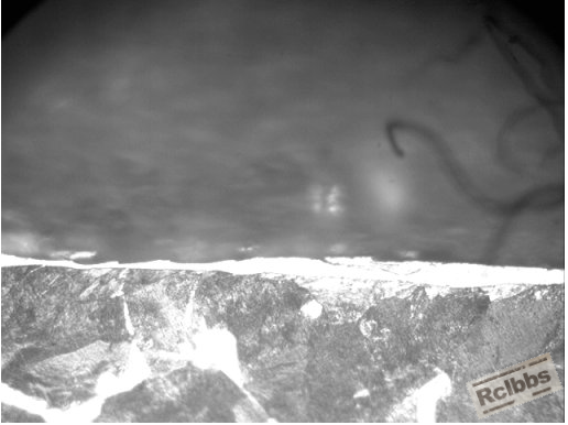

如图,左边的白亮层明显比右边的白亮层要深的多,一个零件(一个齿)上为什么会出现白亮层深浅不一的现象。
是42CrMo材料,气体淡化工艺。
这是什么原因造成的啊?

打错了,是右边的白亮层比左边的白亮层深,用的是气体氮化工艺。

我们也经常是这样,据分析主要是:表面清洗的洁净度不一致;钢的合金元素成份不均匀。

楼主的试样经过镶嵌了吗?产品什么材料?气氮工艺?
发表于 2016-1-28 17:51:10 | 显示全部楼层
这个东西一看就是被镶嵌掩盖了,建议学习一下GB/T11354-2005 ,气氮不均匀也属正常现象
发表于 2016-2-15 14:58:37 | 显示全部楼层
明显的制样问题,白亮层有破碎
发表于 2016-2-19 13:28:58 | 显示全部楼层
镶嵌前由铝箔包覆在金相镶嵌,就可以清晰看到白两层,,
