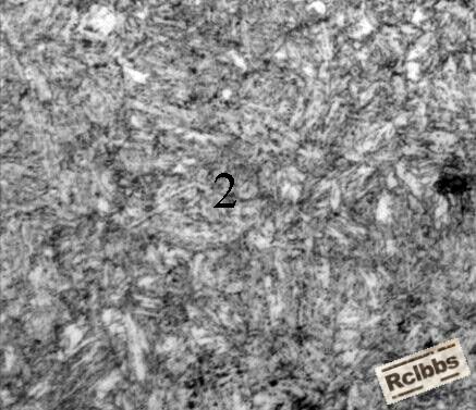

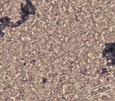

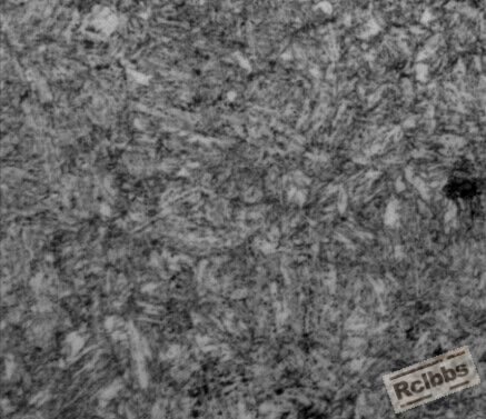

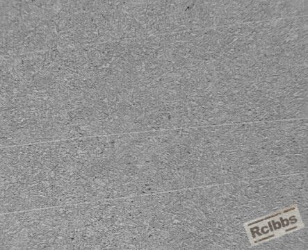

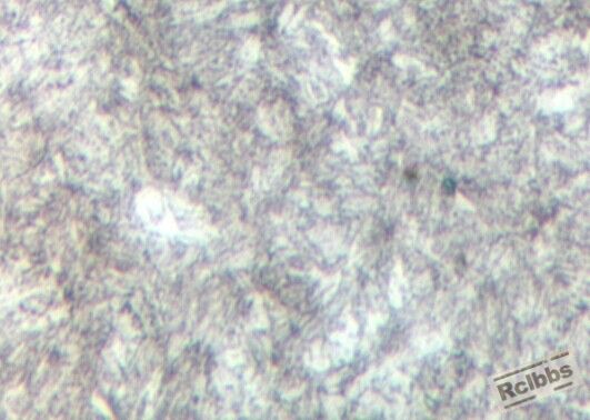

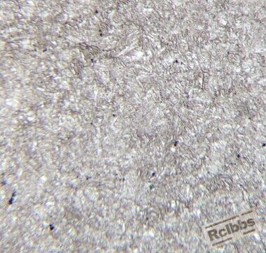

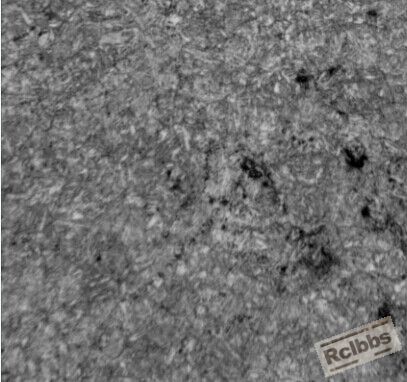

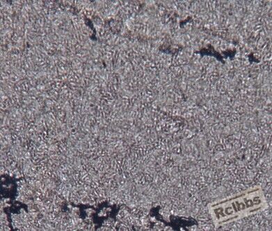

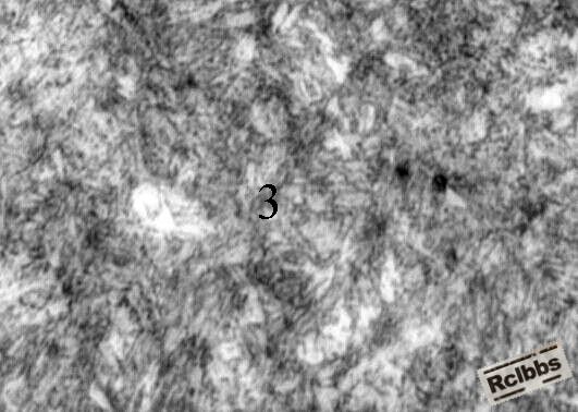

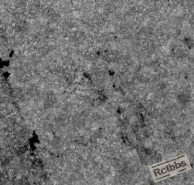

用四个不同的显微镜,对一个试样做了三种倍数的图片拍照。请高人指点,哪一个显微镜更优秀。
1号显微镜,
2号显微镜,
3号显微镜,
4号显微镜,
请给位大侠多多指点
 楼主| 发表于 2014-11-29 20:17:41 | 显示全部楼层
1号显微镜
1-100X
1-100X
 楼主| 发表于 2014-11-29 20:19:34 | 显示全部楼层
1号显微镜
1-200x
1-200x
1-400x
1-400x
 楼主| 发表于 2014-11-29 20:21:54 | 显示全部楼层
2号显微镜[attachimg]128732[/attachi
2-500x
2-500x
mg]
2-100x
2-100x
2-200x
2-200x
 楼主| 发表于 2014-11-29 20:23:23 | 显示全部楼层
3号显微镜
3-100x
3-100x
3-200x
3-200x
3-500x
3-500x
 楼主| 发表于 2014-11-29 20:24:53 | 显示全部楼层
4号显微镜
4-100x
4-100x
4-200x
4-200x
4-400x
4-400x
这个看不清,你要上jpg格式的原图,不要剪切,不要滤色片。或统一用浅绿色滤色片。因不同颜色滤色片分辨率不同,影响清晰度。光的亮度和光圈大小也要调到最好才有可比性。我看你用的光圈不一样也不能比较,还要同一个画面才行。

发表于 2014-11-29 22:12:05 | 显示全部楼层
都可以啦,和我们差不多,生产中这样就差不多了!
发表于 2014-11-29 22:18:41 | 显示全部楼层
如果自己分析的话,凑合用,毕竟是要效率的。如果出外厂报告的话,建议全部重做

签到天数: 209 天
发表于 2014-12-1 08:57:28 | 显示全部楼层
飒爽雄鹰 发表于 2014-11-30 09:52
能给排个名吗???只按清晰度。
照片的清晰度 最重要的一方面 和摄像系统有关,这组照片中,摄像系统拍摄照片的时,分辨率是否一致,摄像系统是否出自同一厂家,同一像素?

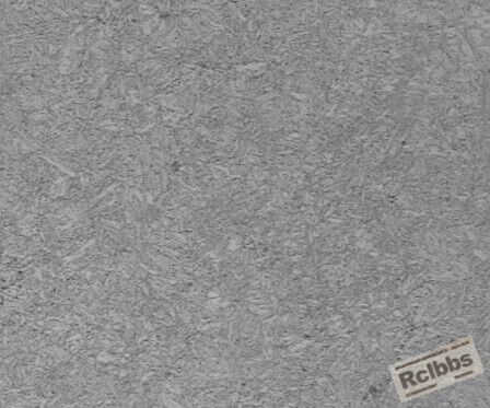

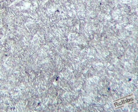

签到天数: 128 天
发表于 2014-12-1 18:02:38 | 显示全部楼层

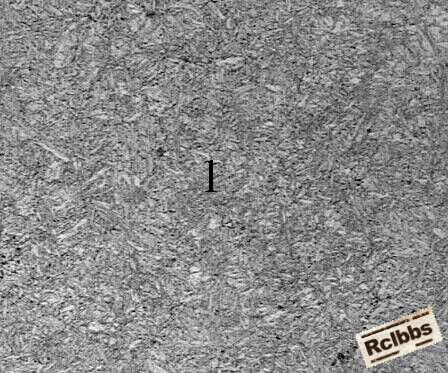

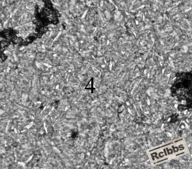

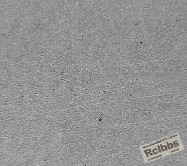

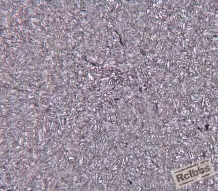

不好评价主要是你的照片不严格,我给你处理下看出,1号是最好的:
 楼主| 发表于 2014-12-2 07:37:25 | 显示全部楼层
谢谢!多谢评论,能说出为什么吗??
