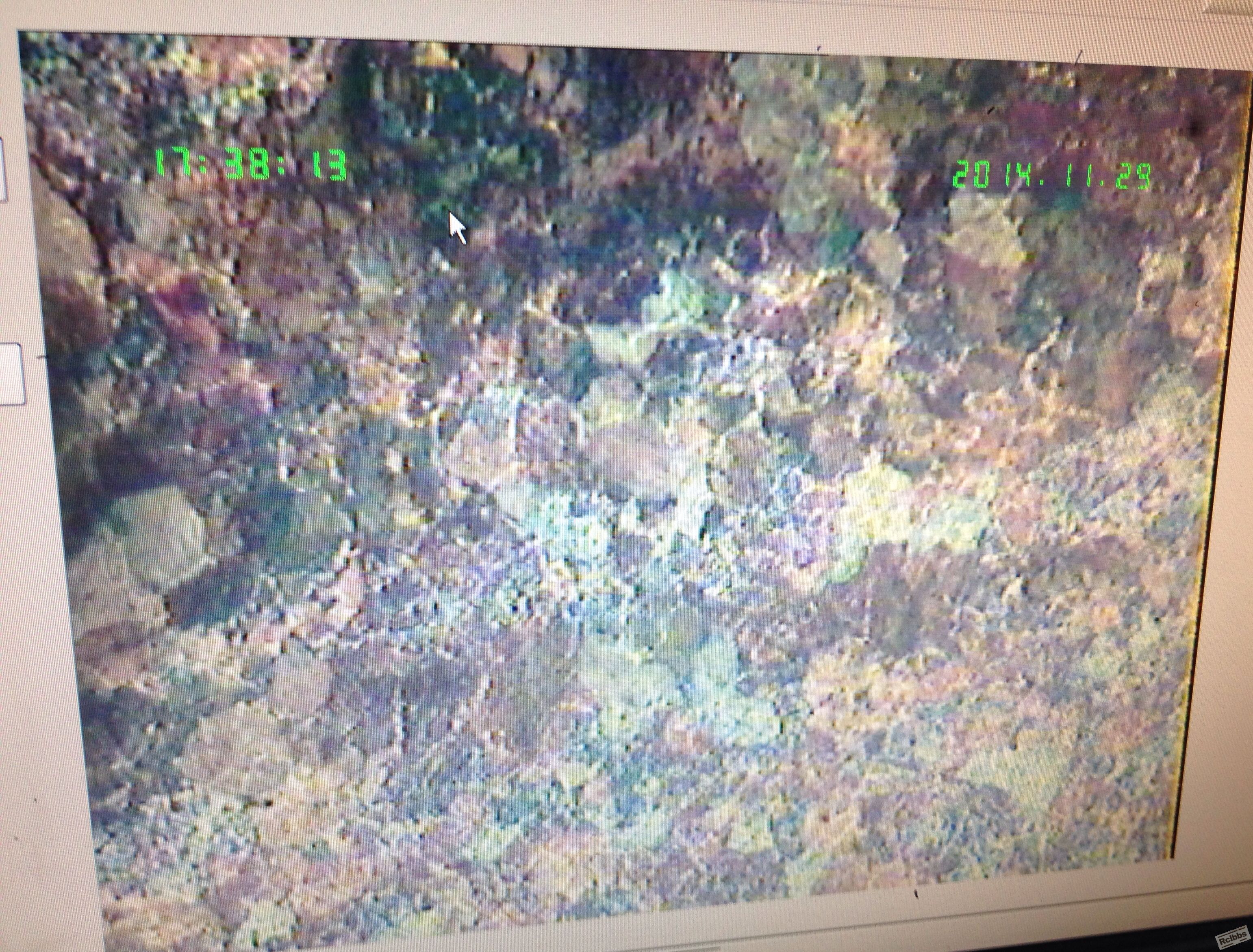

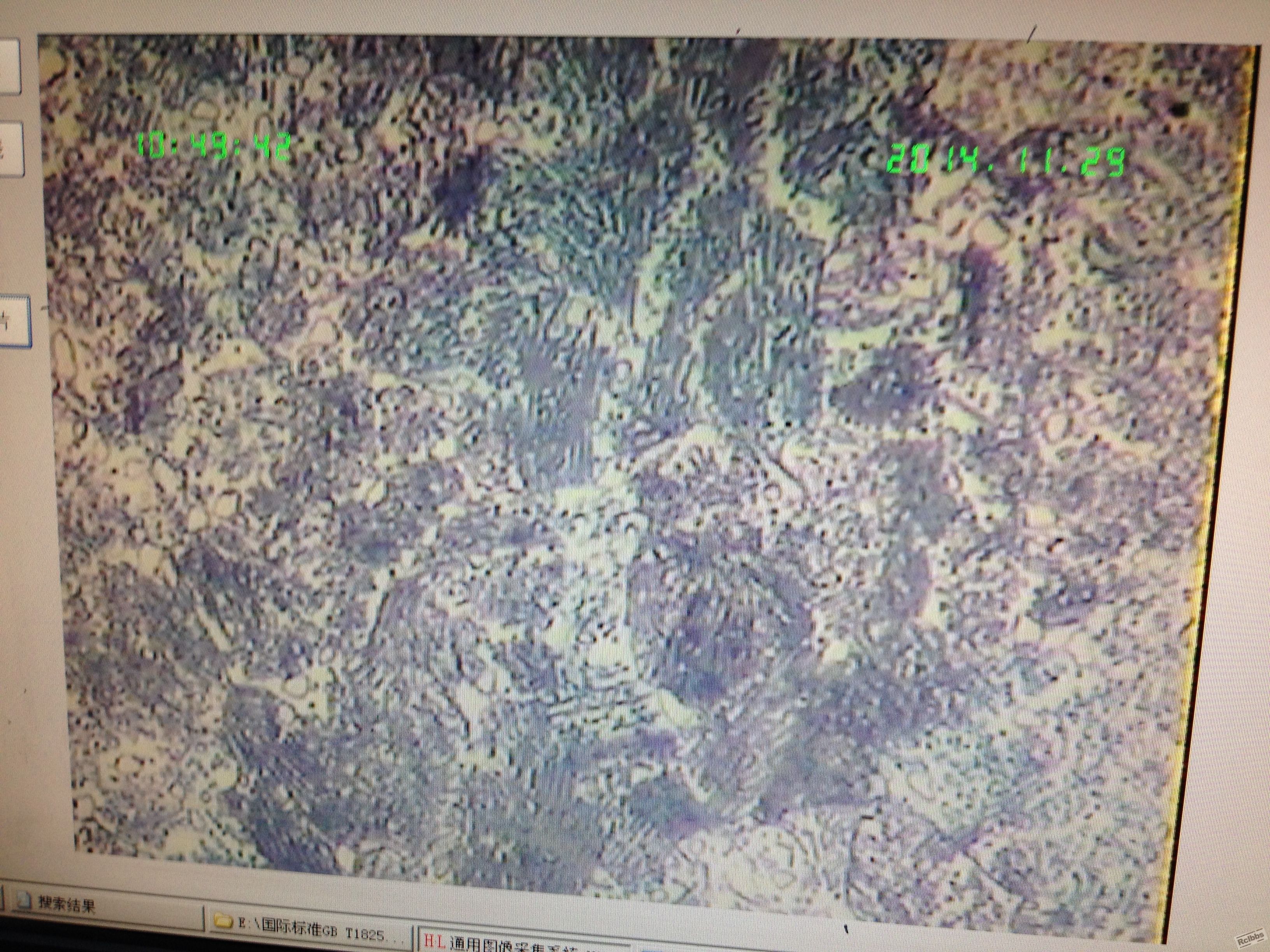

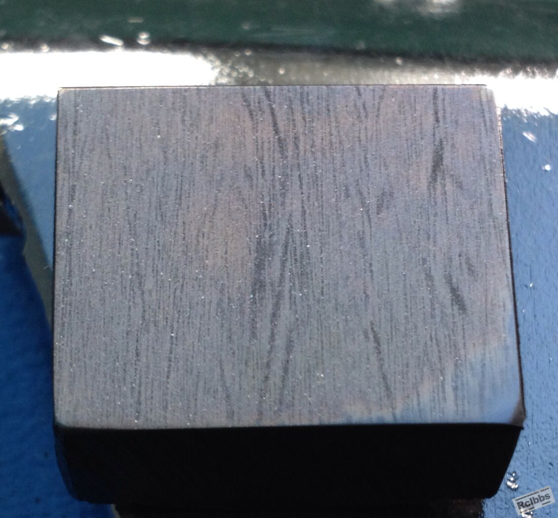

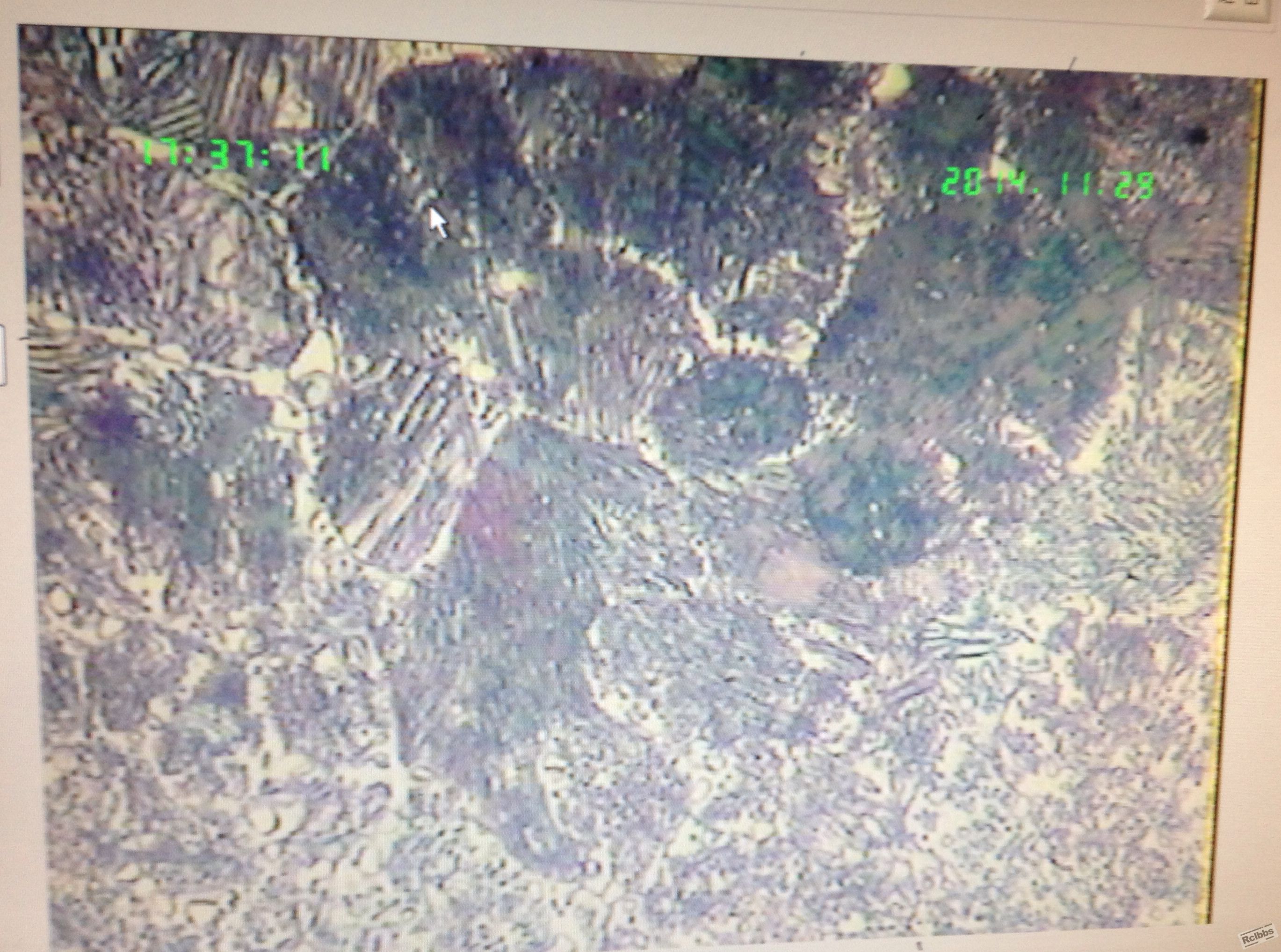

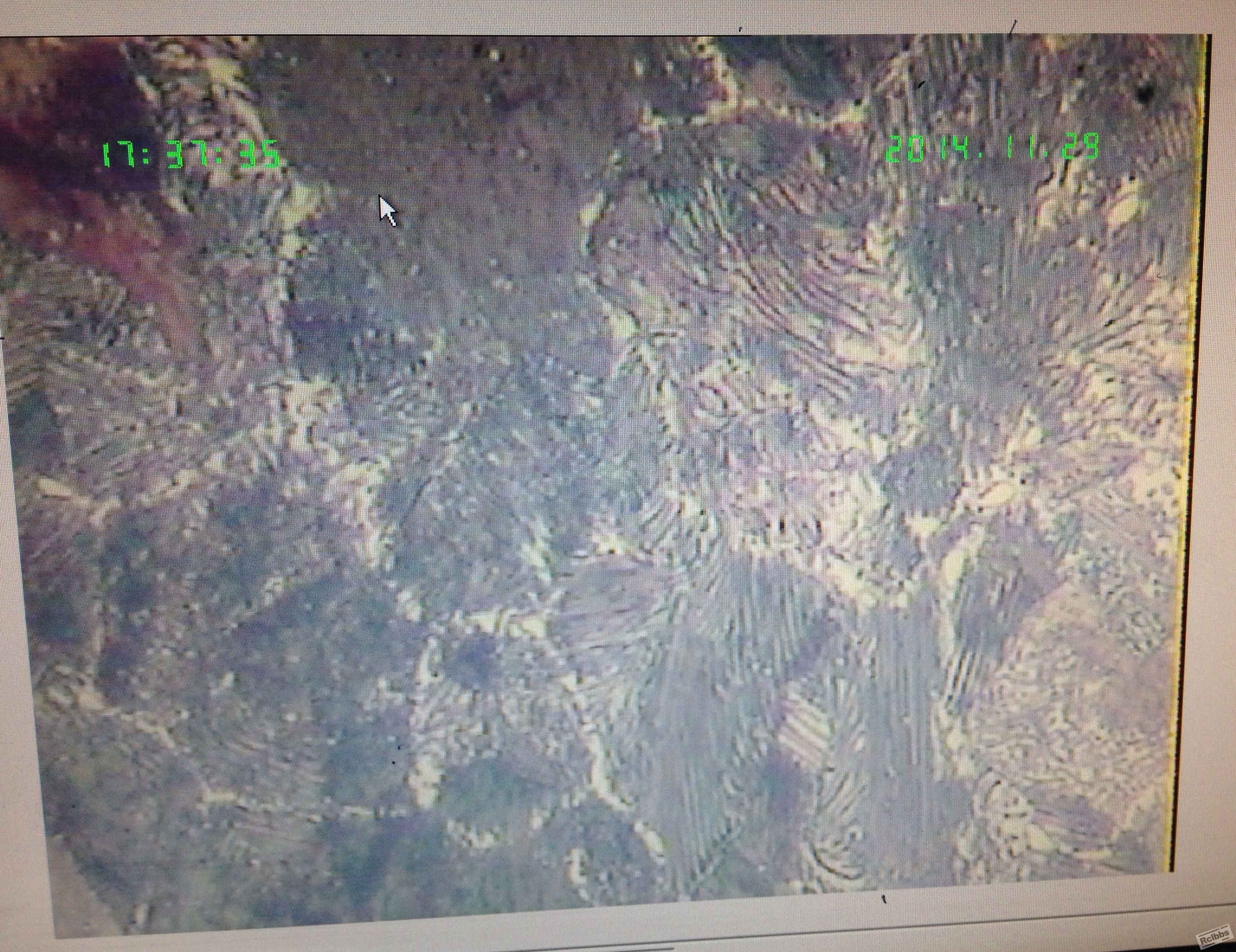

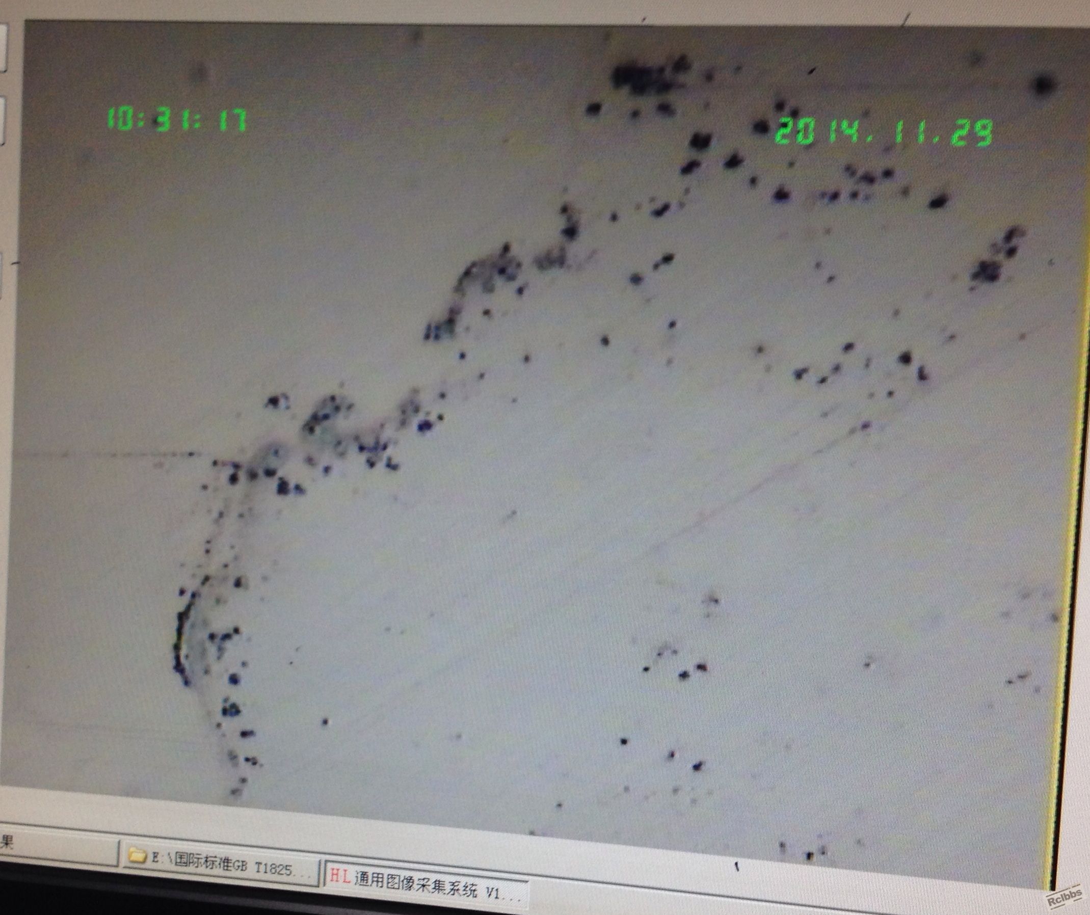

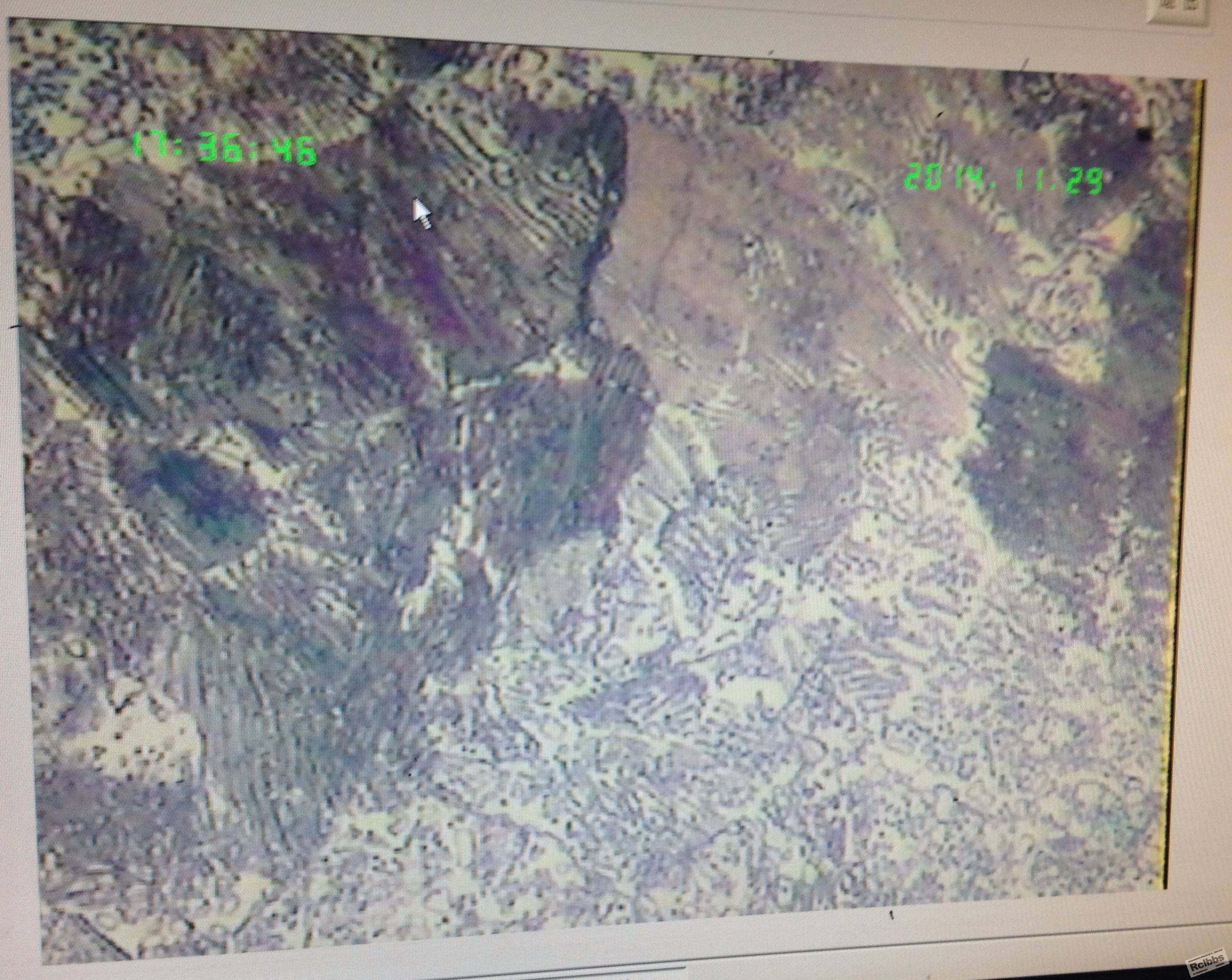

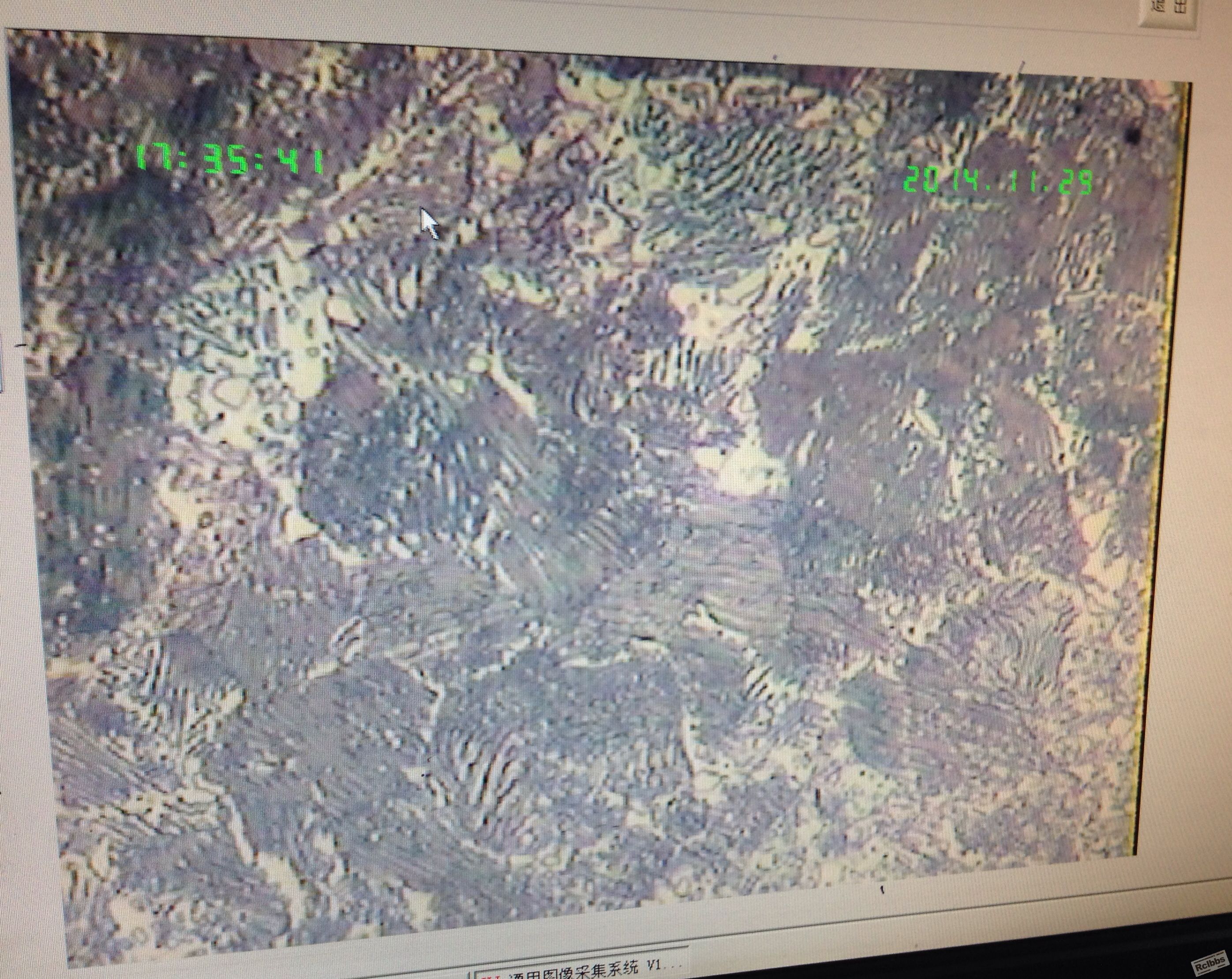

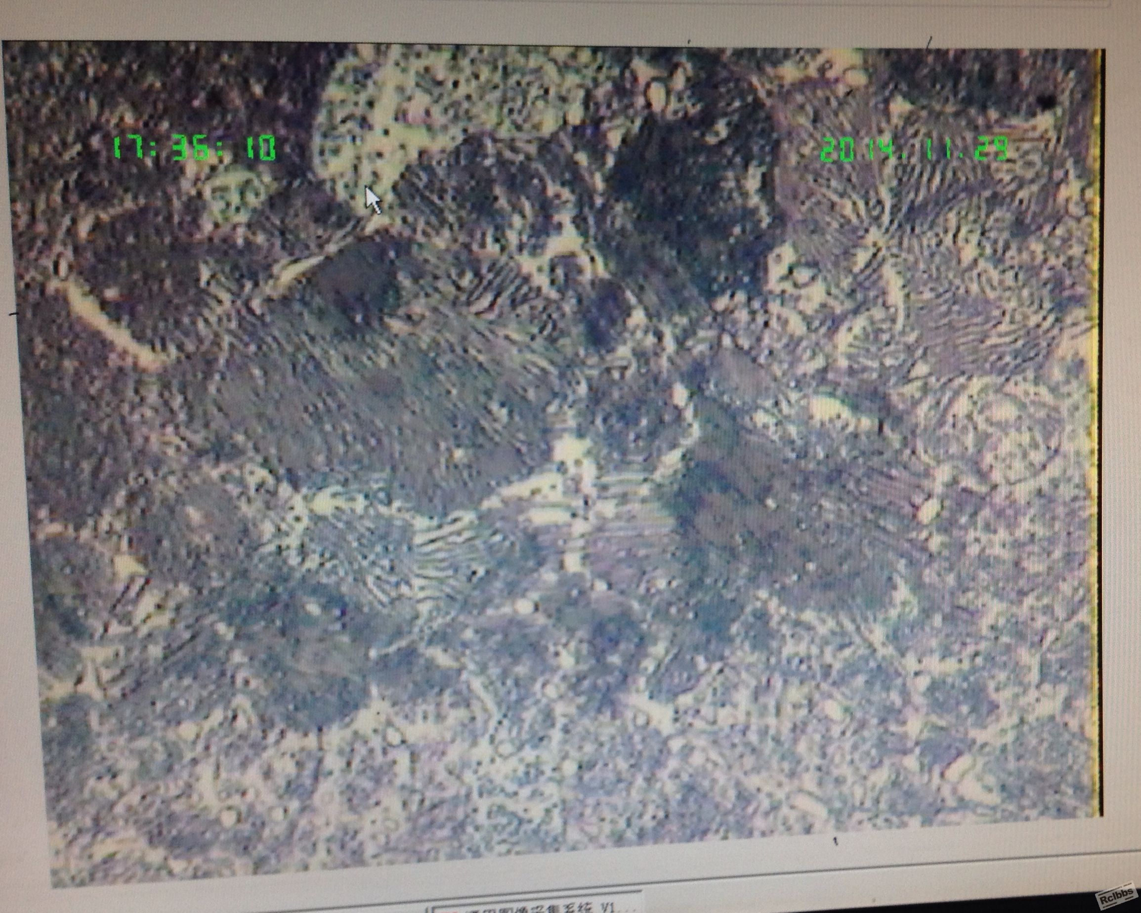

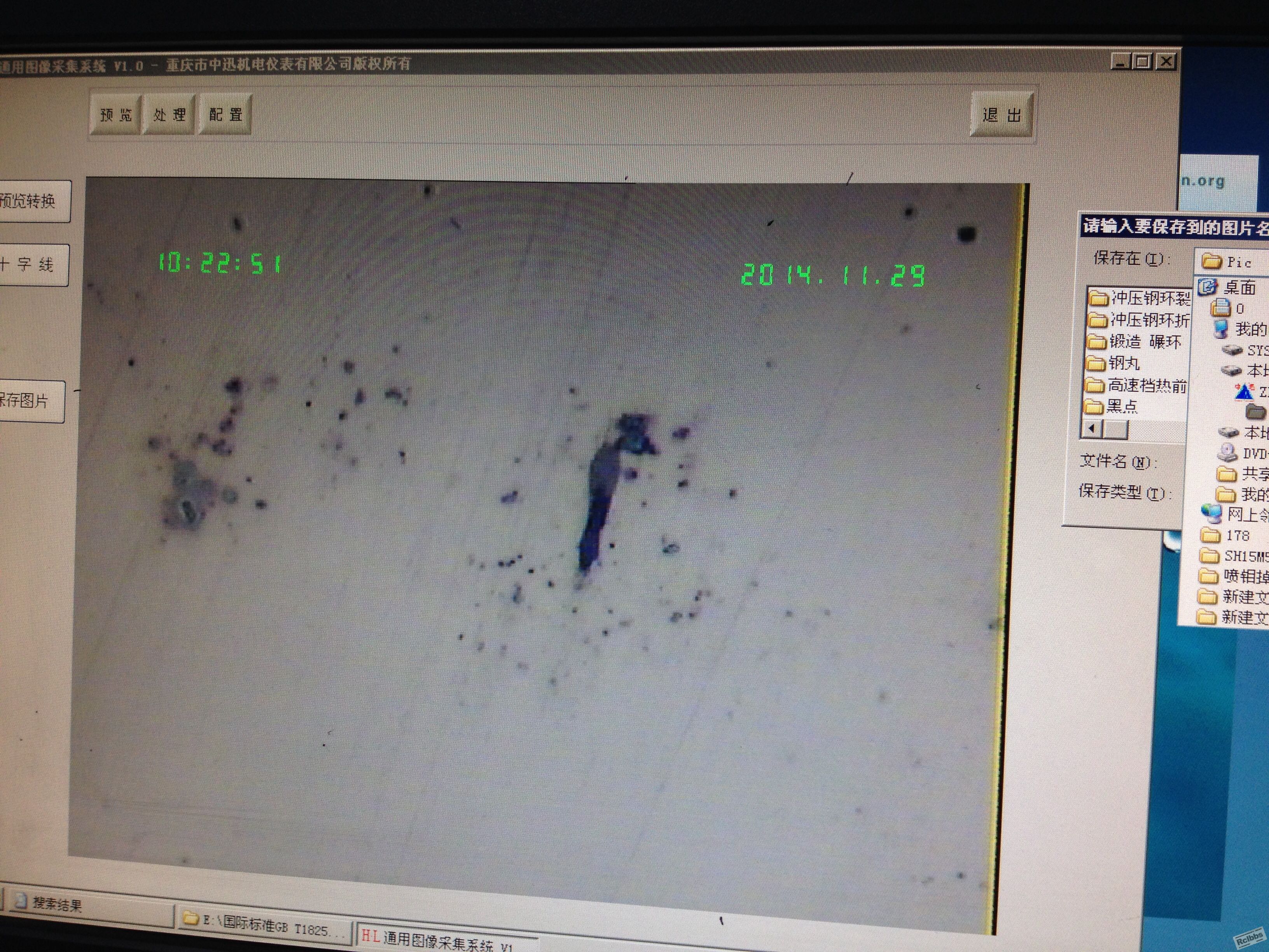

大家帮忙分析一下,这是100Cr6的原始组织金相,腐蚀剂:2%的硝酸酒精,1-6图是400x,第7,9,10图是100x,9,10未经腐蚀,帮忙分析下都有些什么问题?
签到天数: 288 天
发表于 2014-11-29 22:18:13 | 显示全部楼层
原材料球化不合格,另外非金属夹杂物可能超标,麻烦给一下放大倍数,那个金属流线还行!

 楼主| 发表于 2014-11-29 22:47:11 | 显示全部楼层
400x,x1.5,具体哪种夹杂物?硫化物?氧化物还是硅酸盐什么的?
签到天数: 118 天
 楼主| 发表于 2014-11-29 22:51:38 | 显示全部楼层
正常组织应该是像第六幅的右边上那种很均匀的,而且腐蚀后的试样看着很舒服,不像这里的像是没磨好似的

发表于 2014-11-30 21:27:10 | 显示全部楼层
具体参见GBT 18254,上面有具体介绍的!呵呵!
