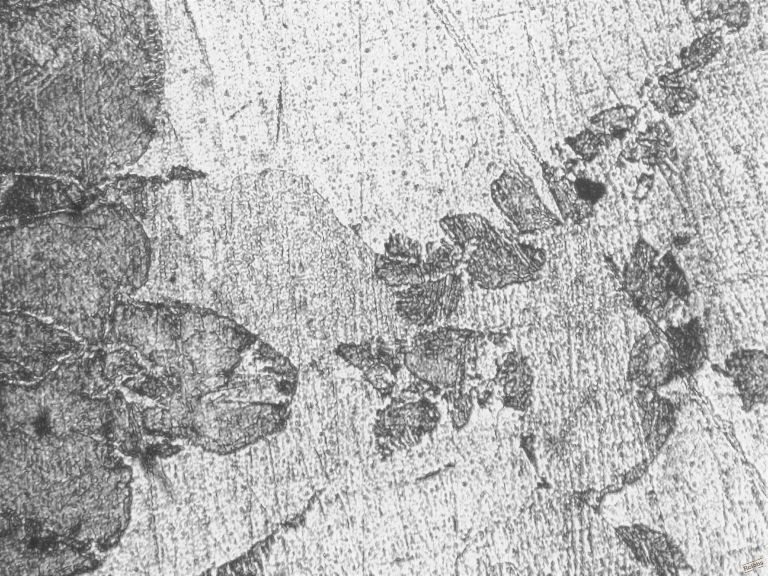

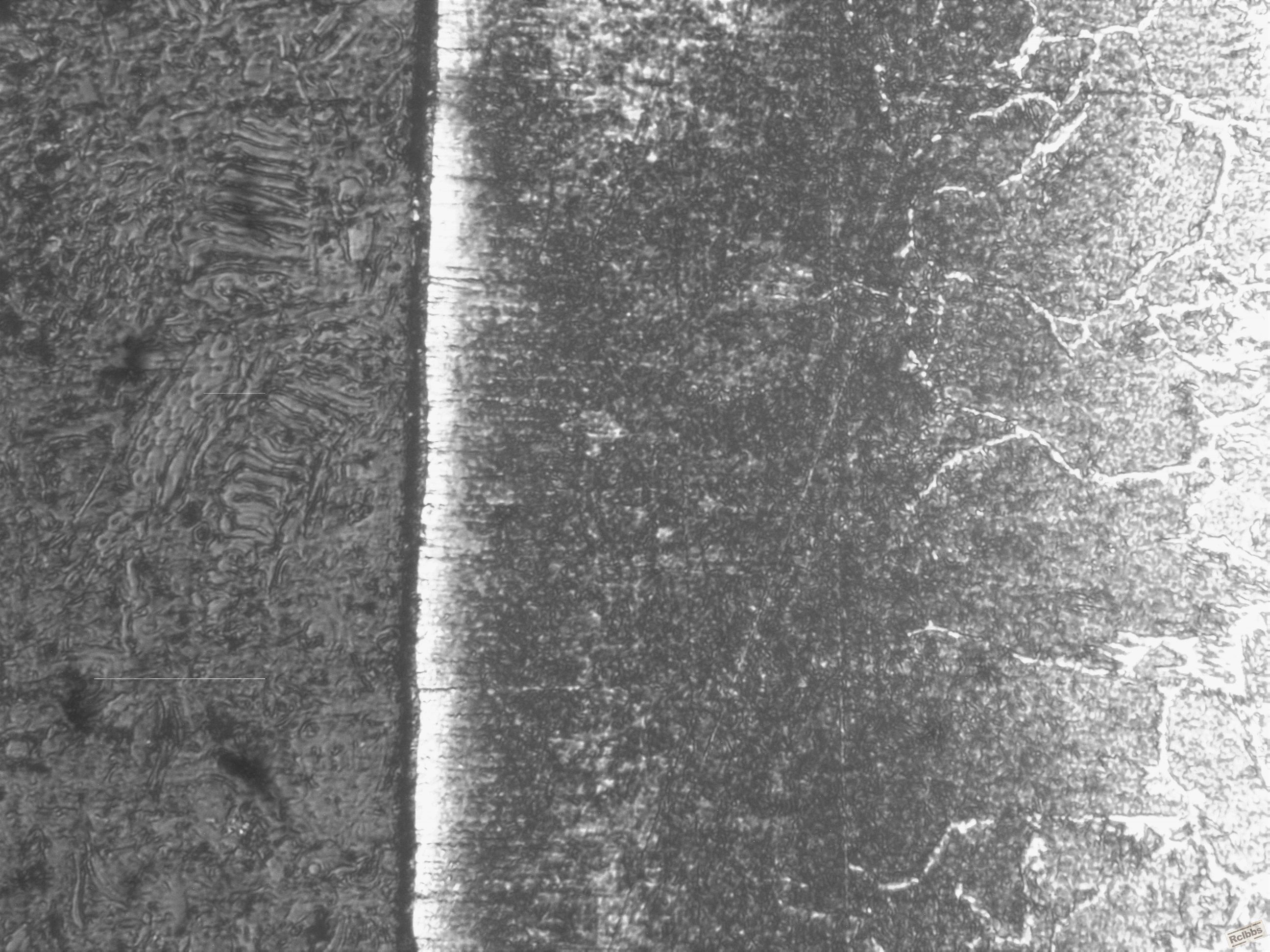

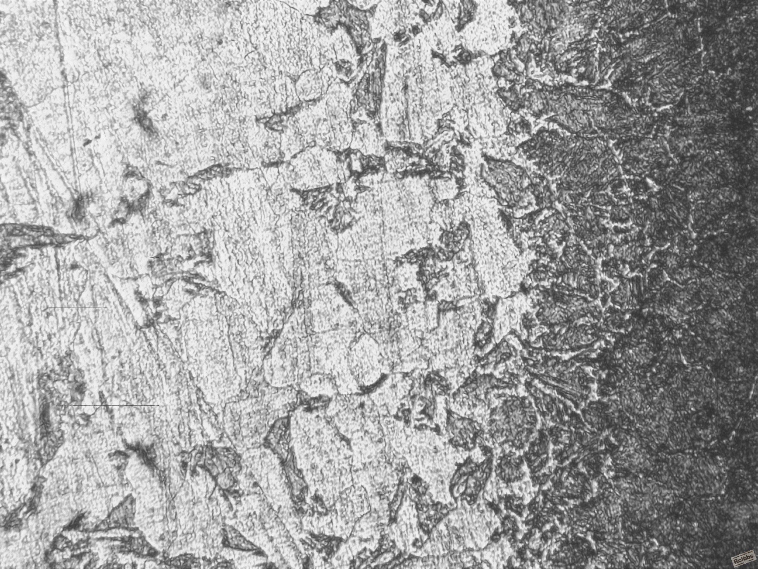

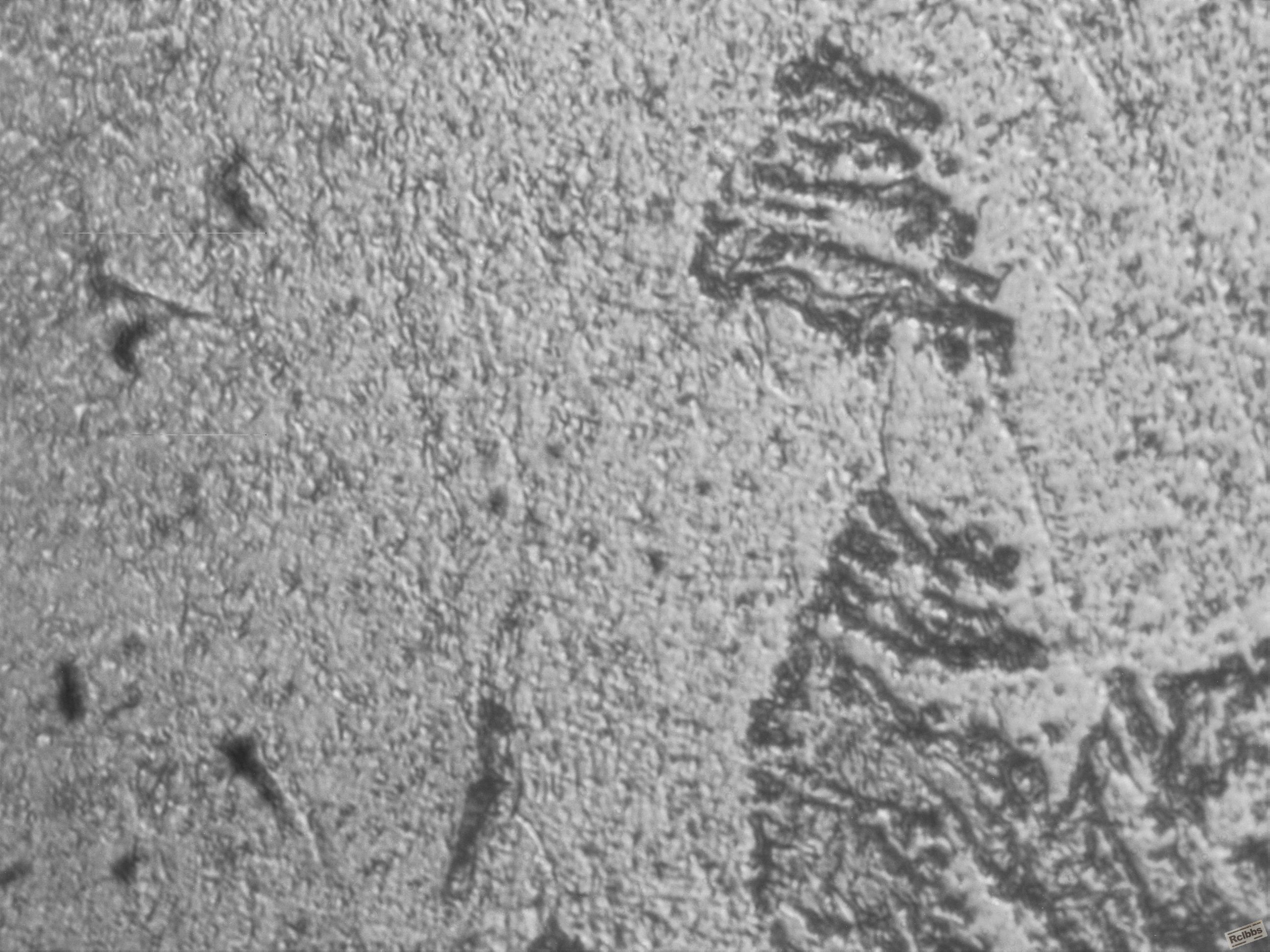

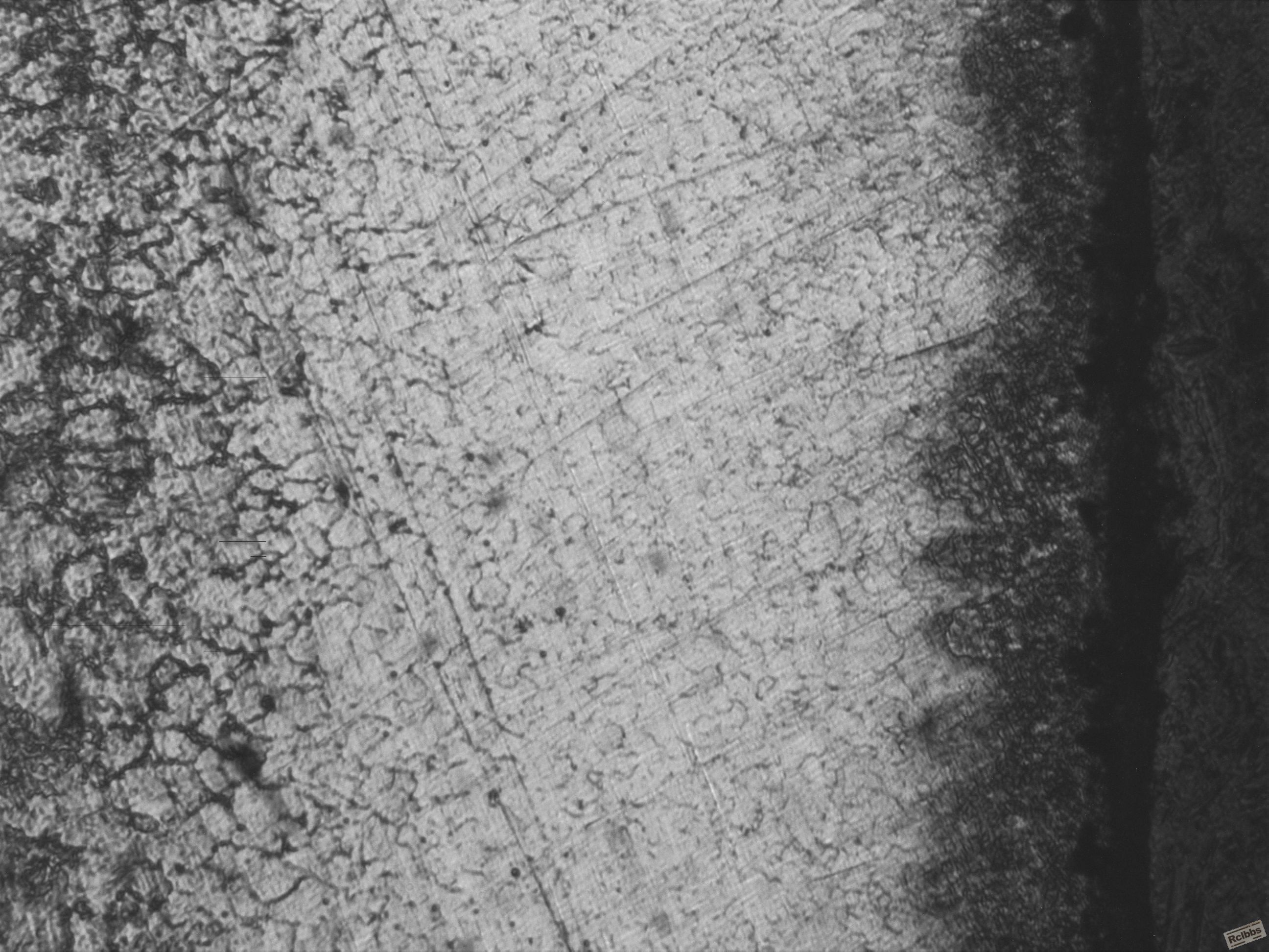

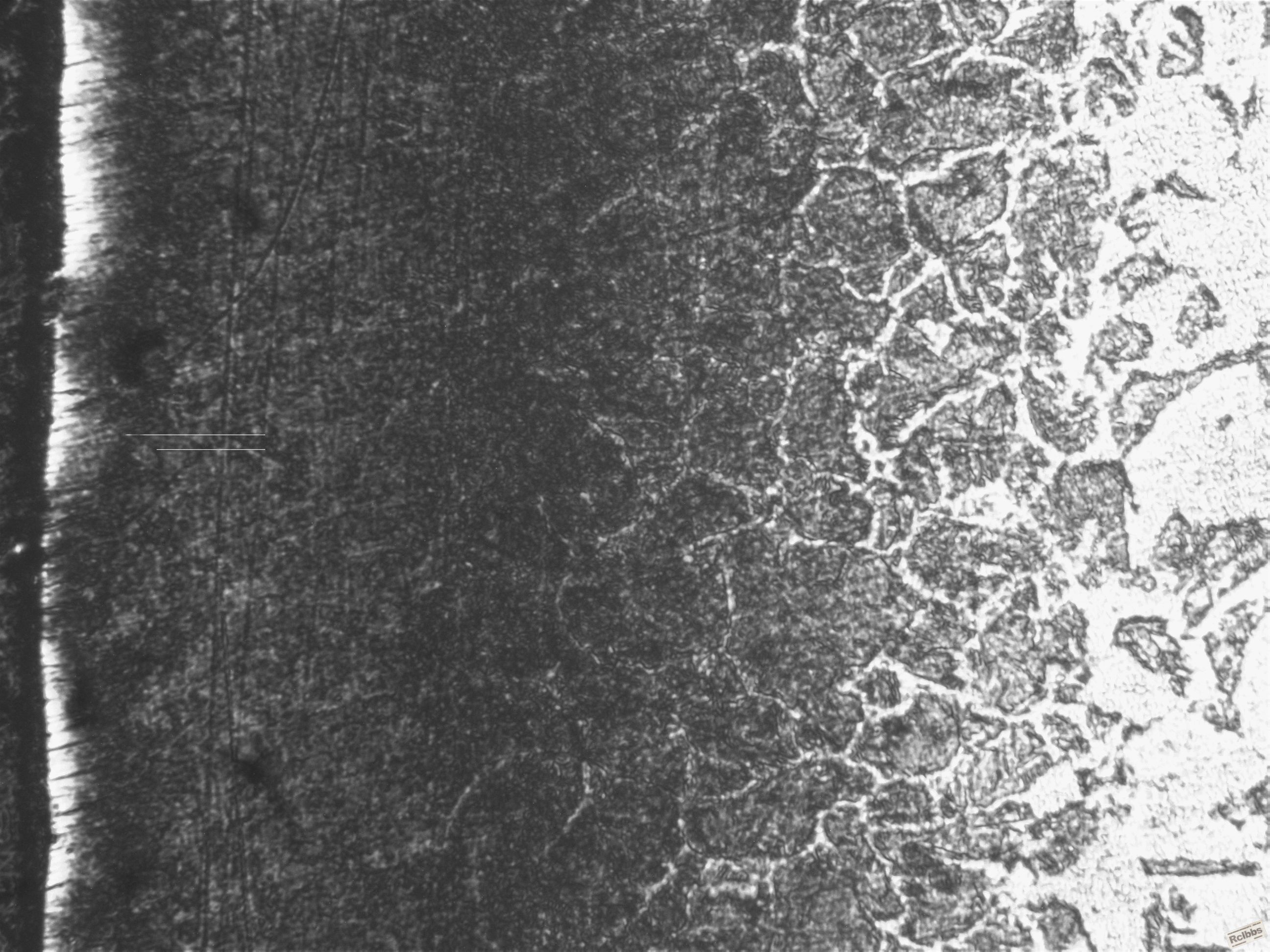

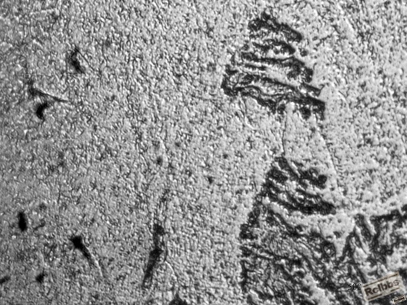

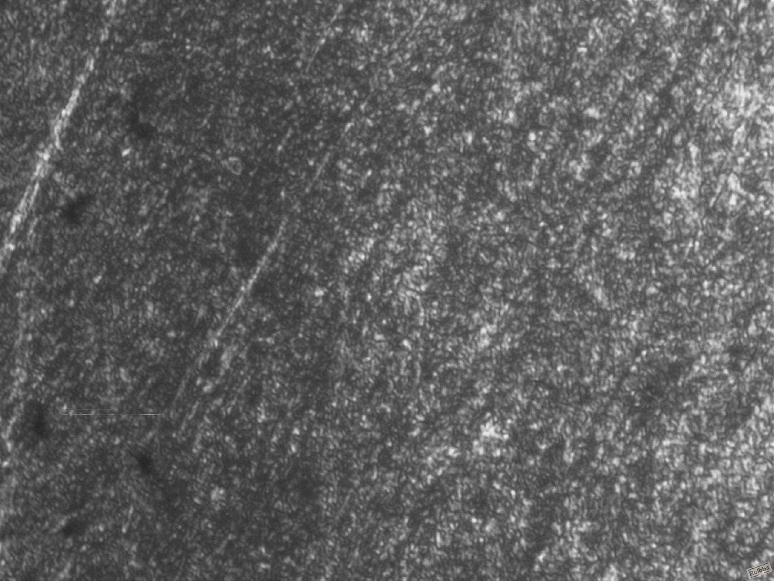

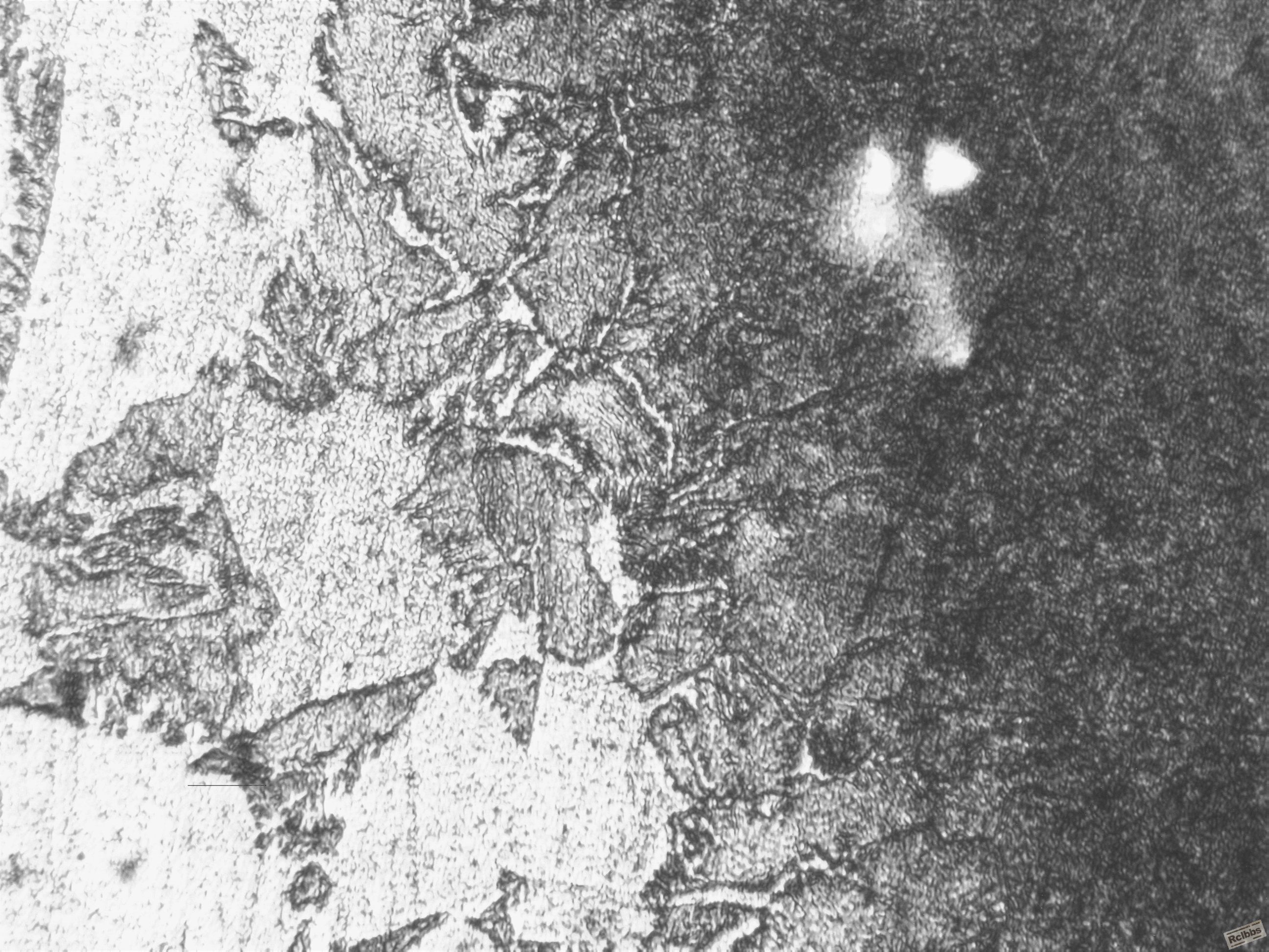

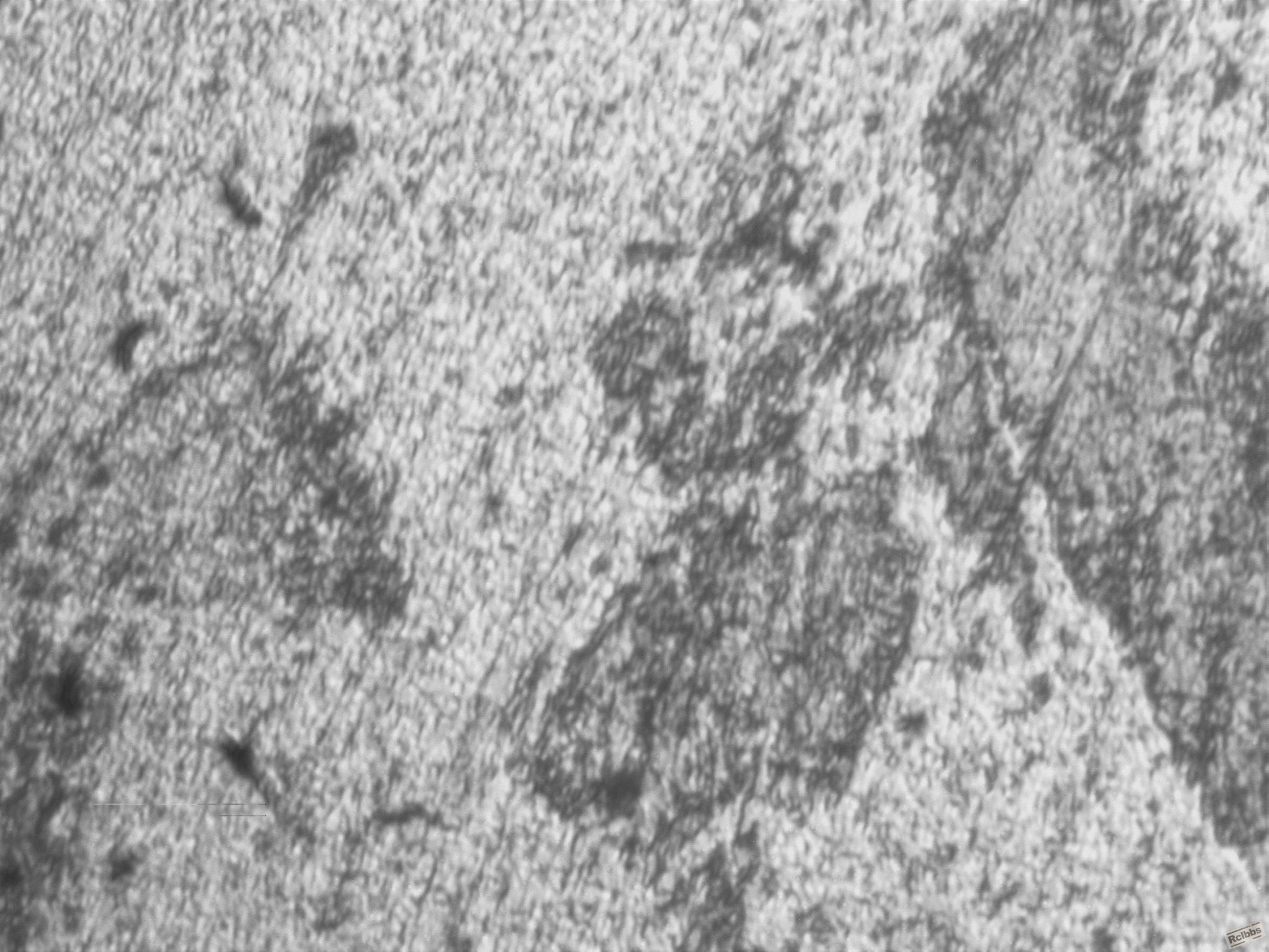

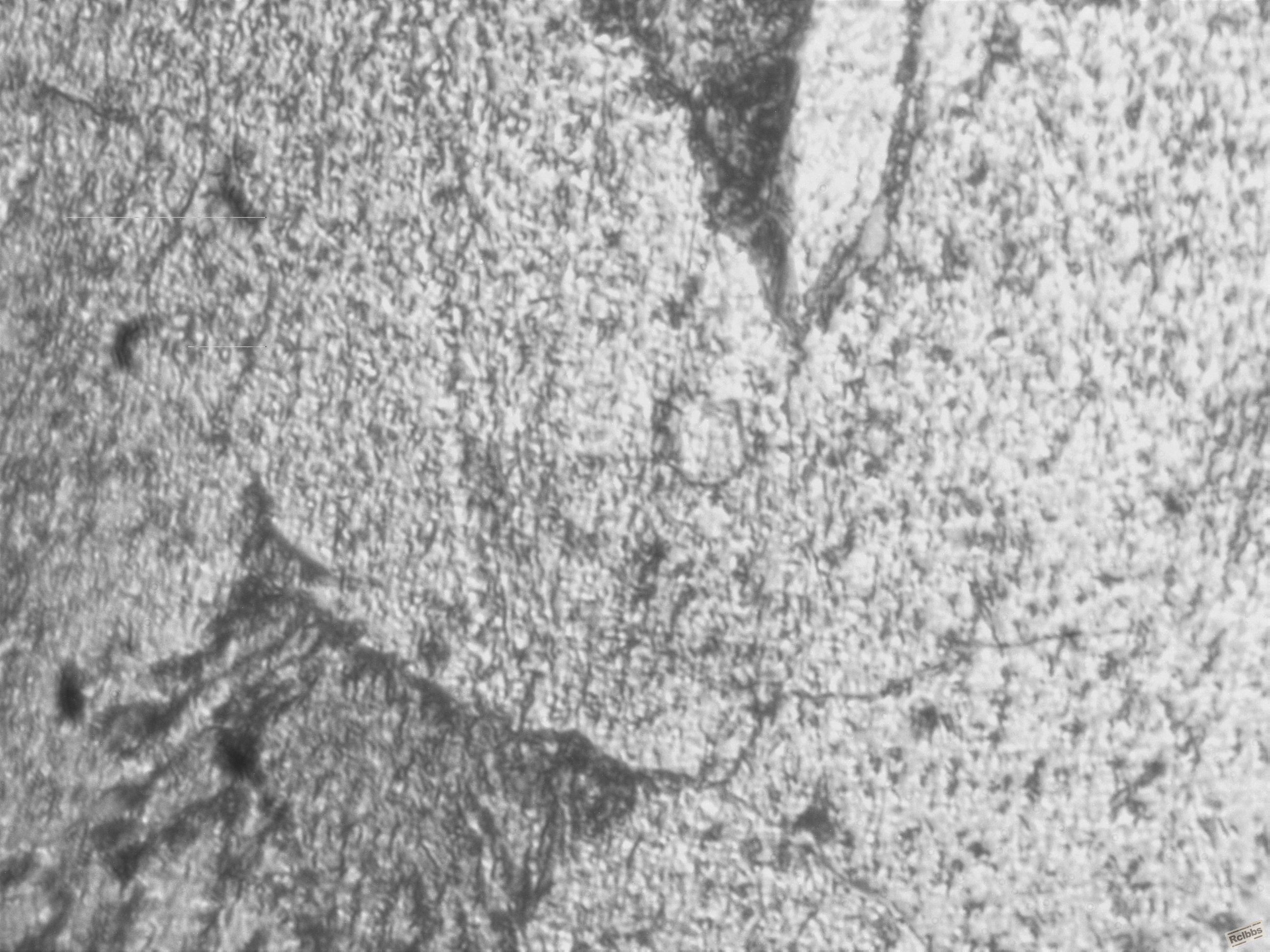

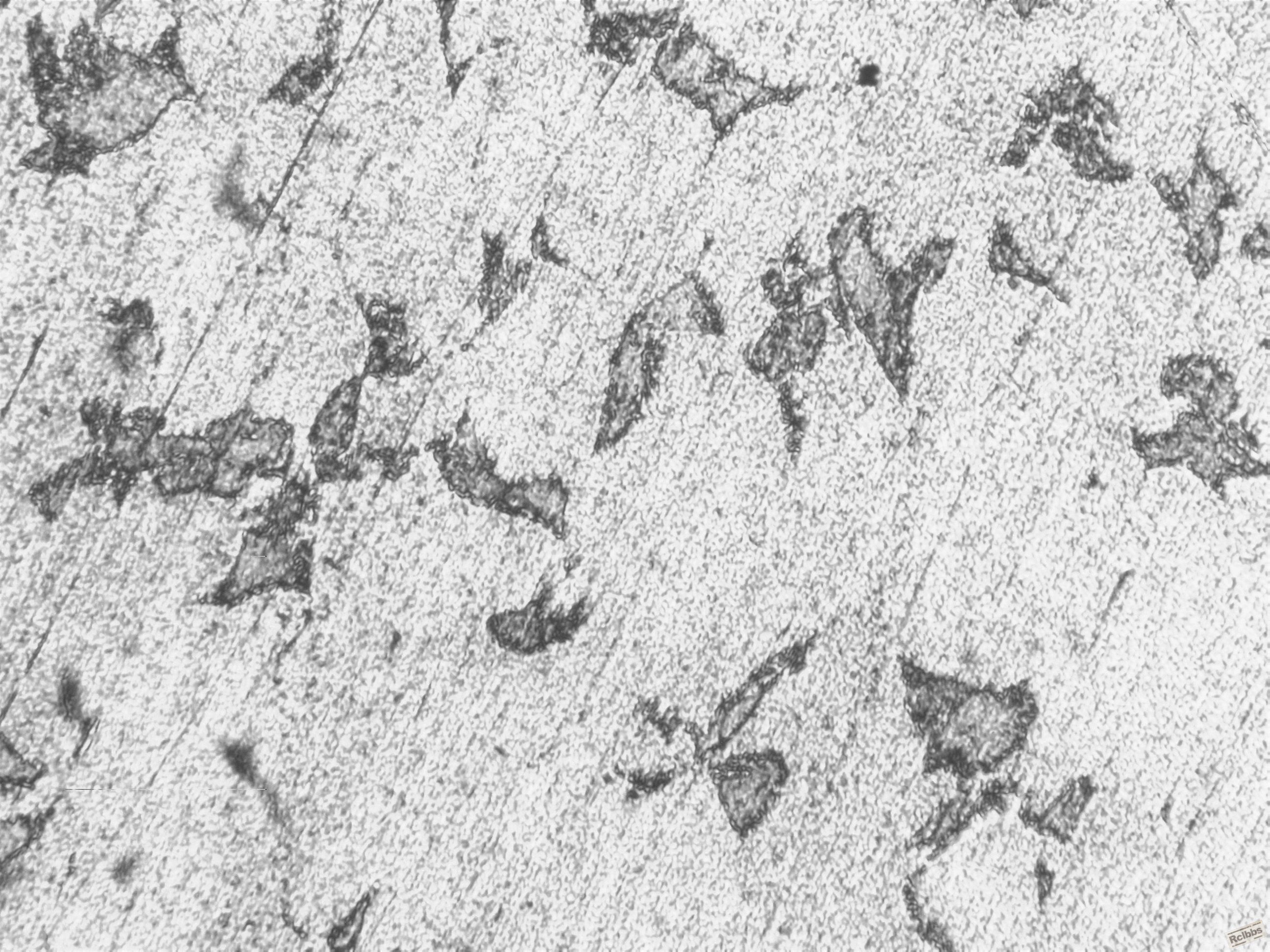

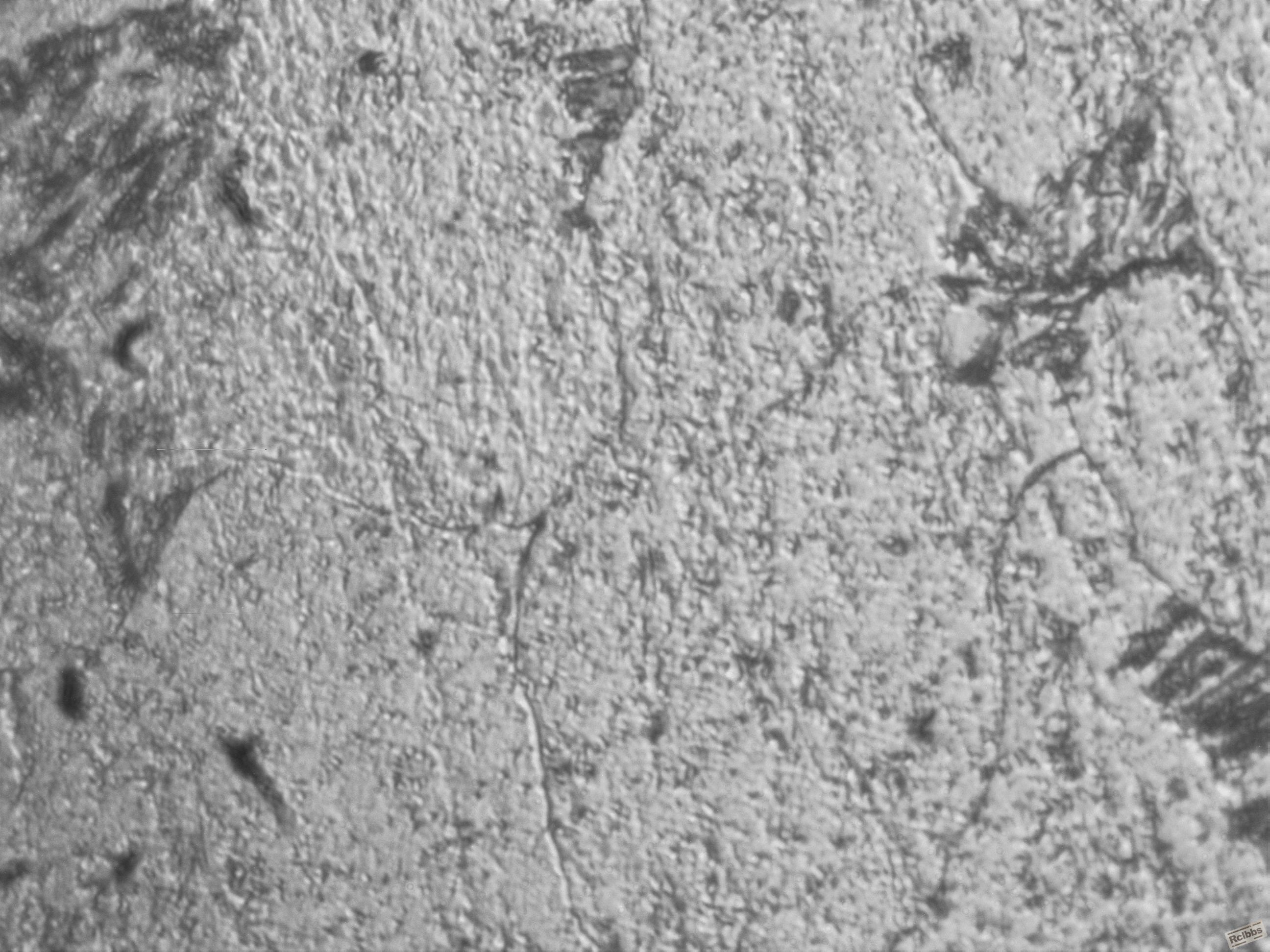

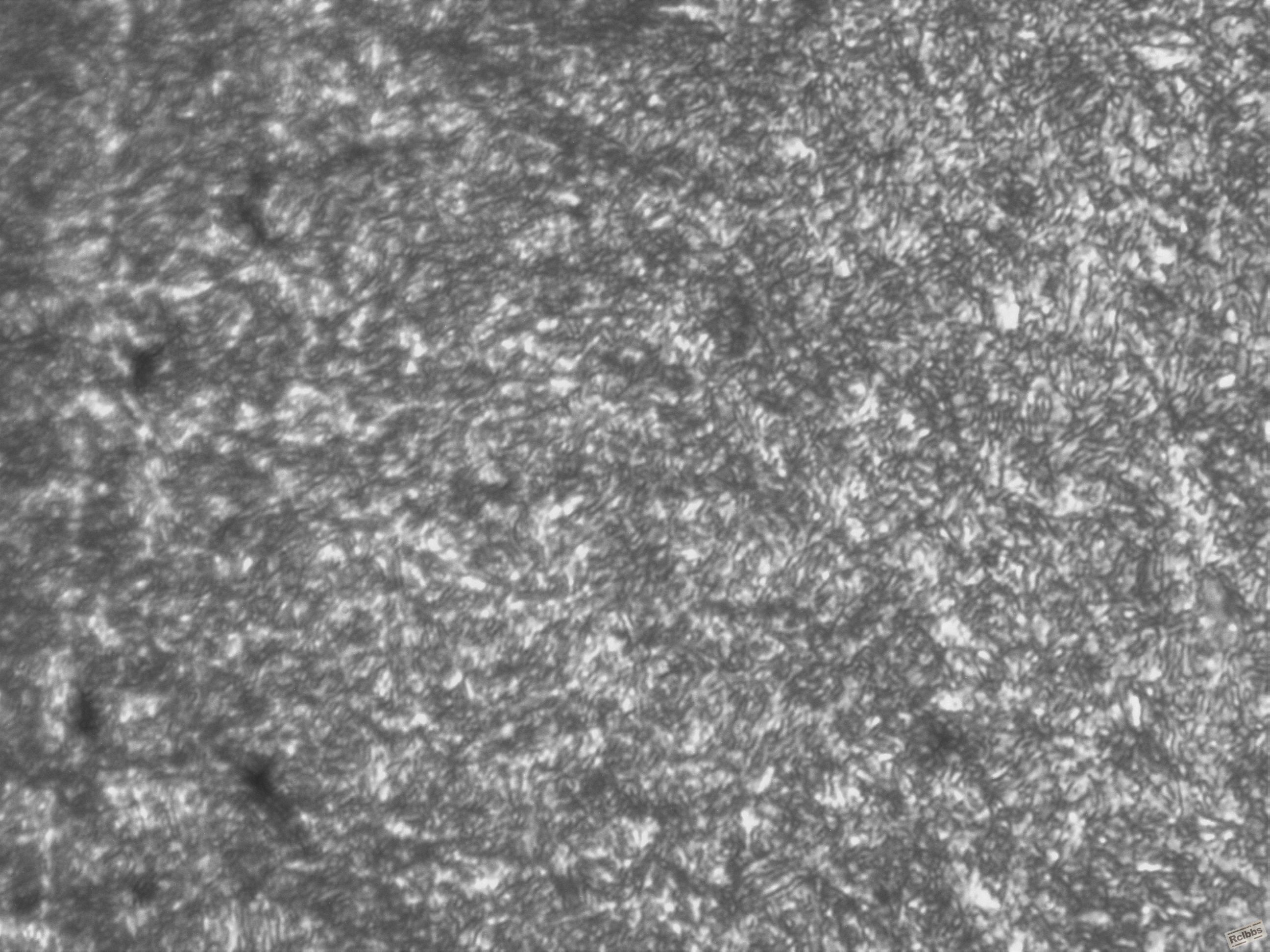

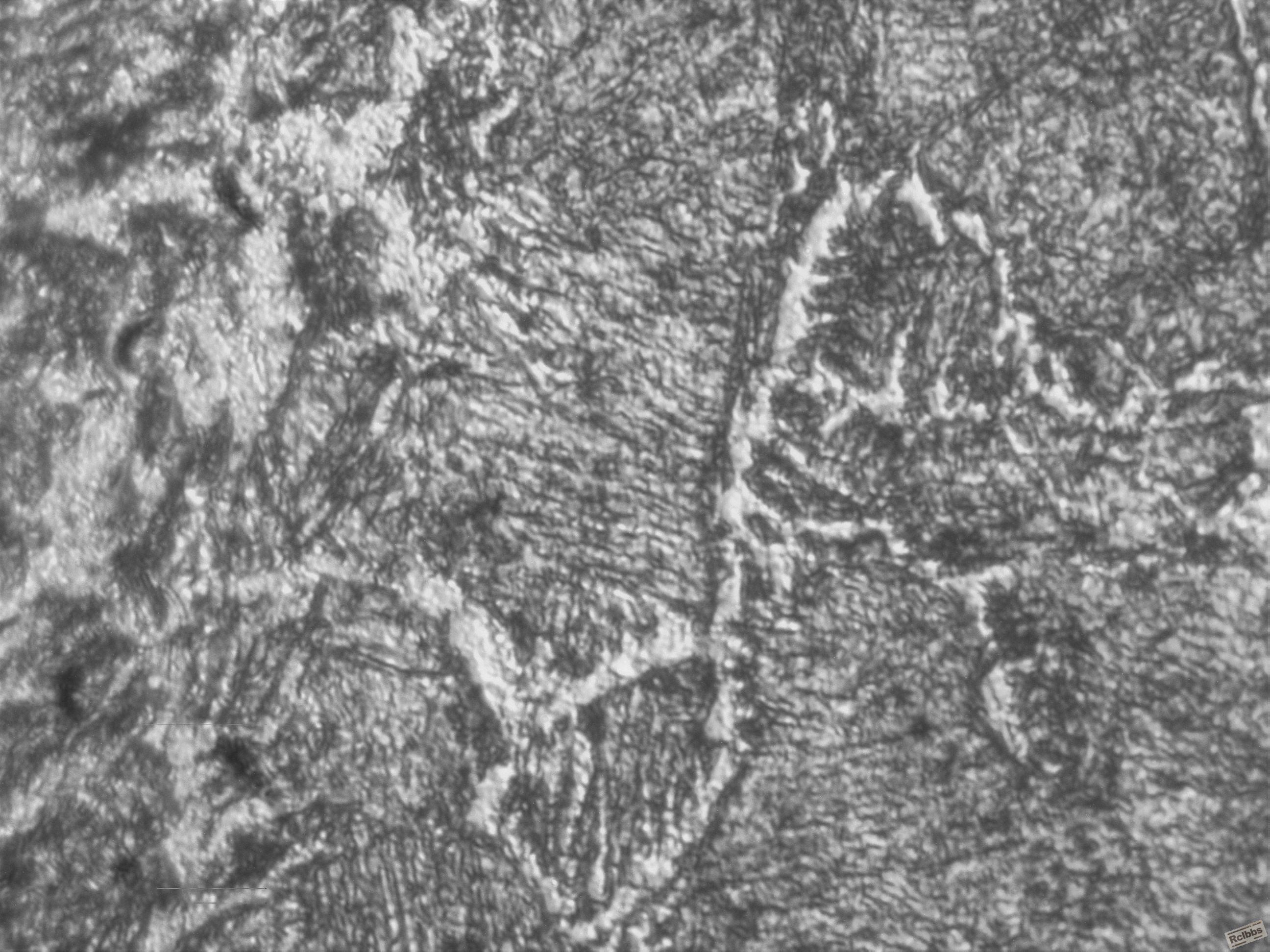

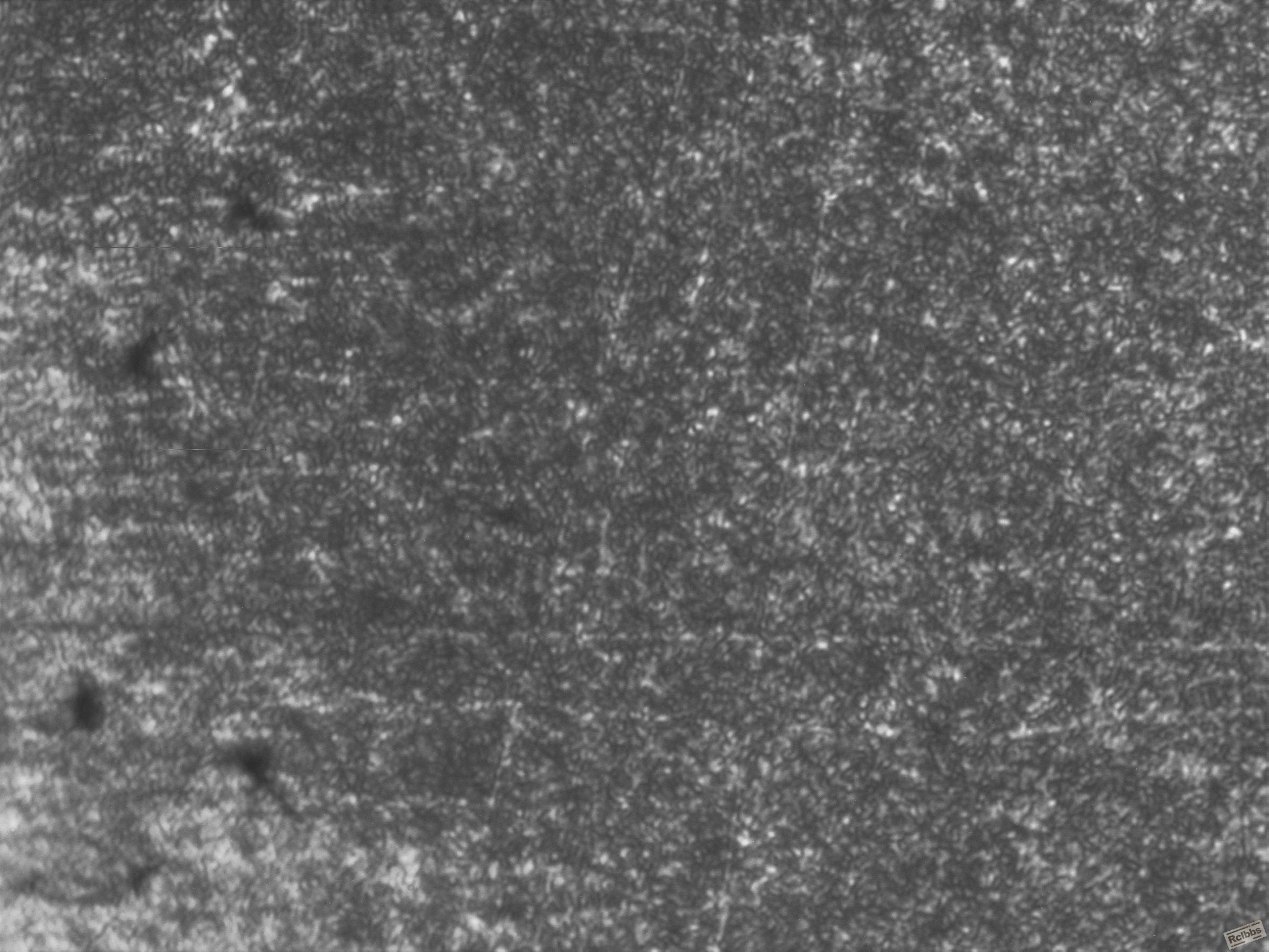

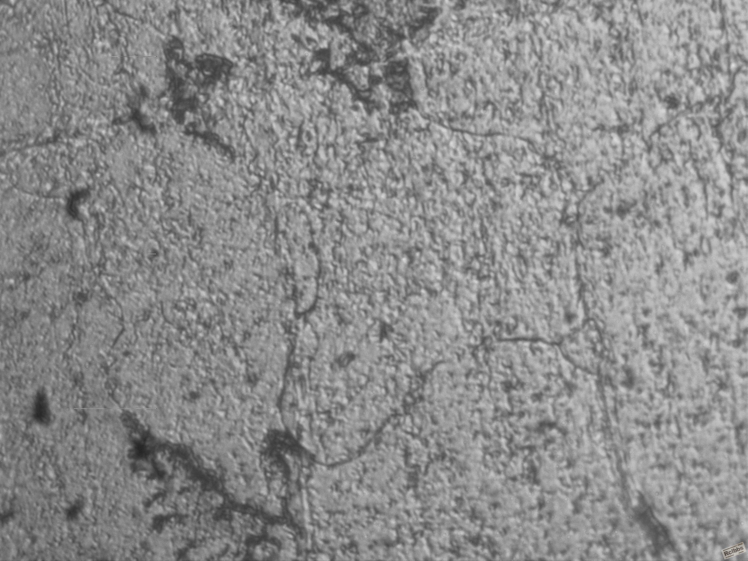

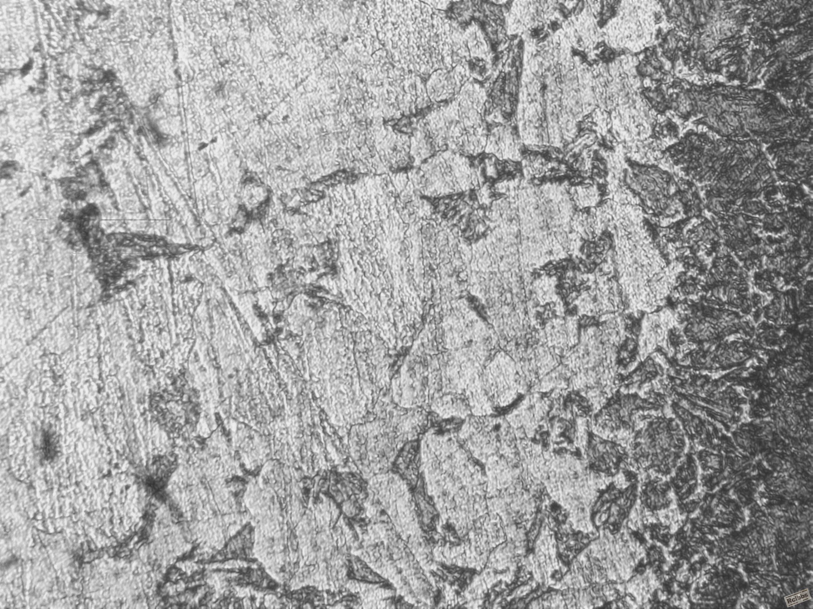

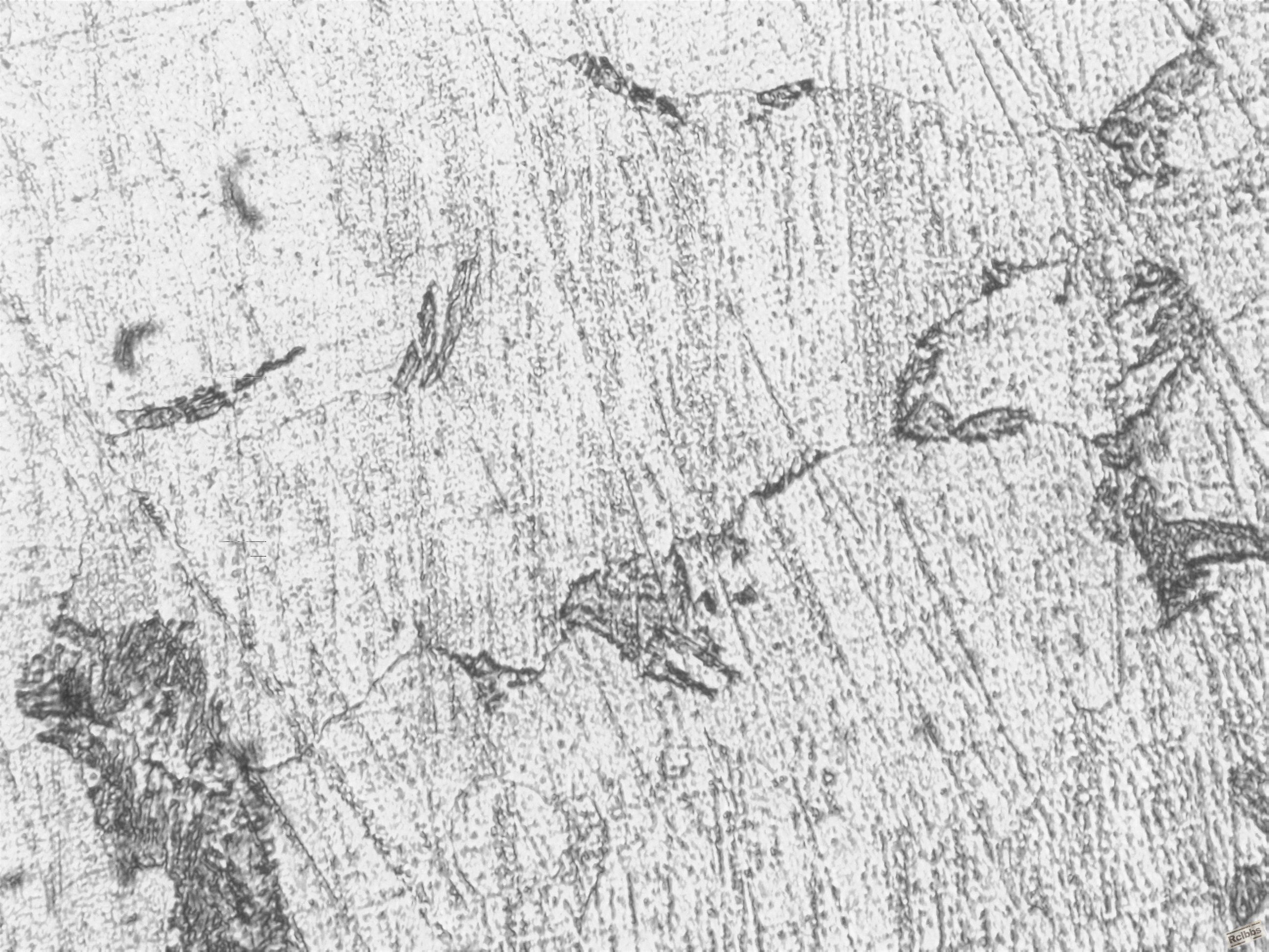

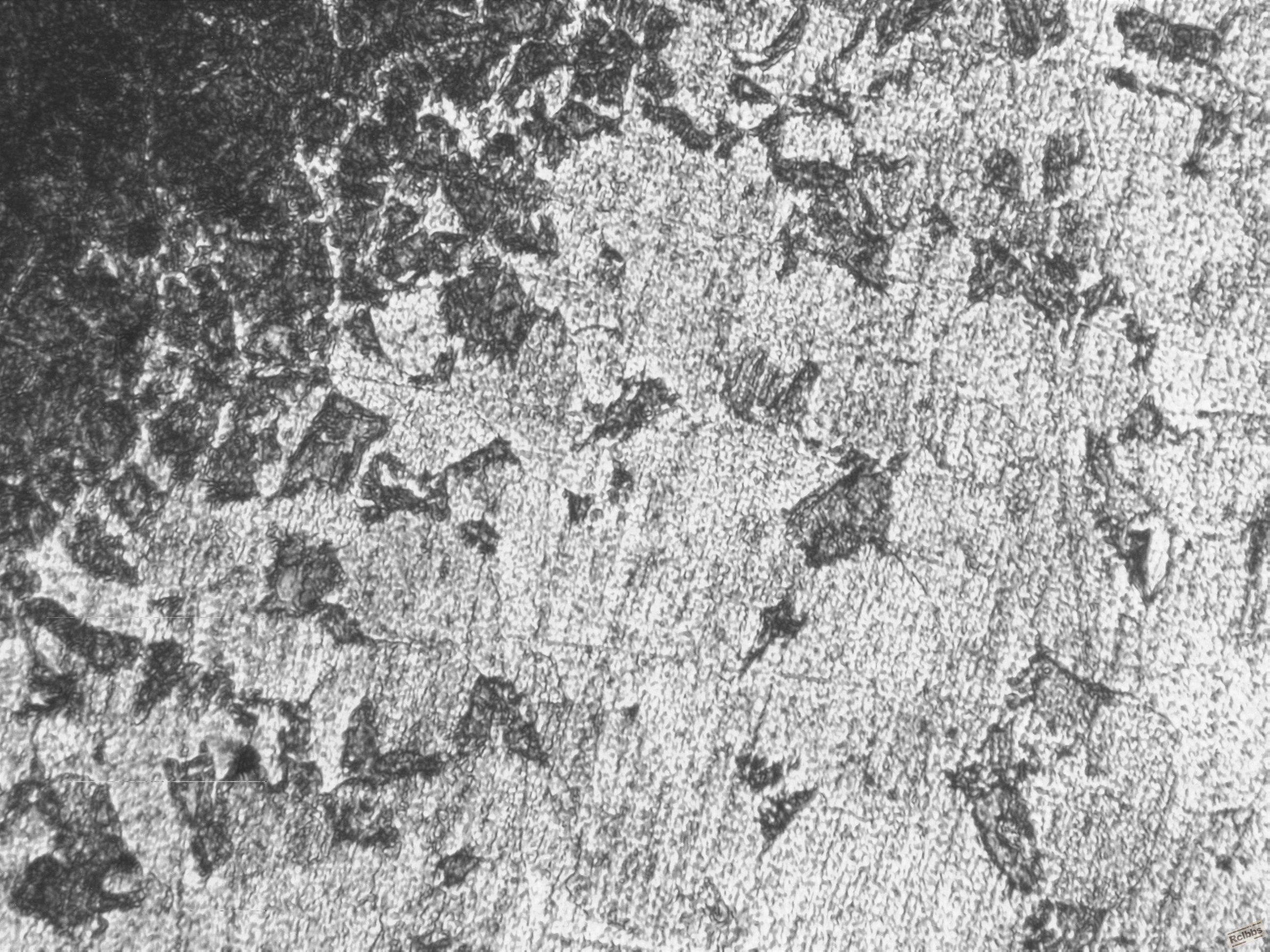

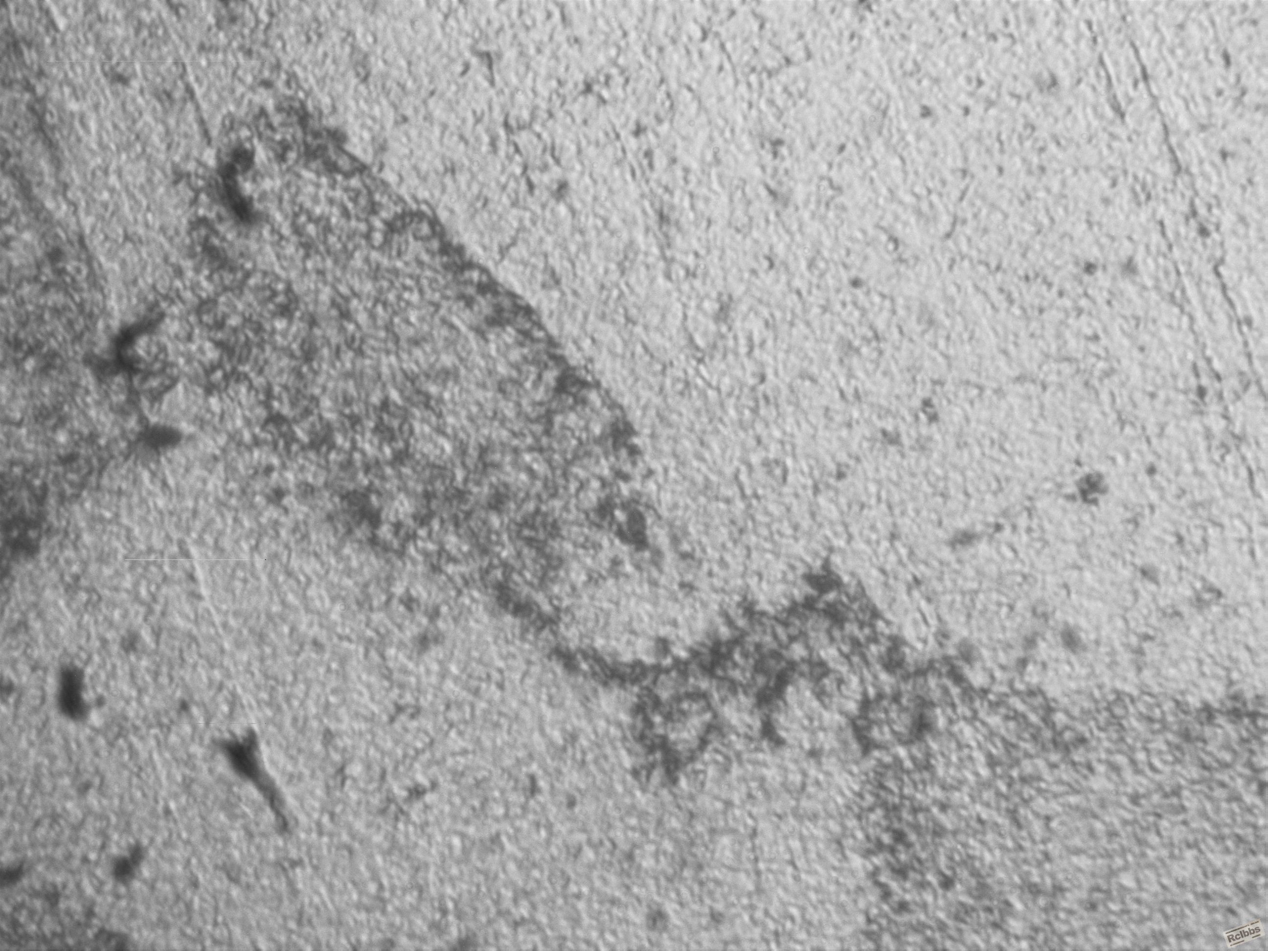

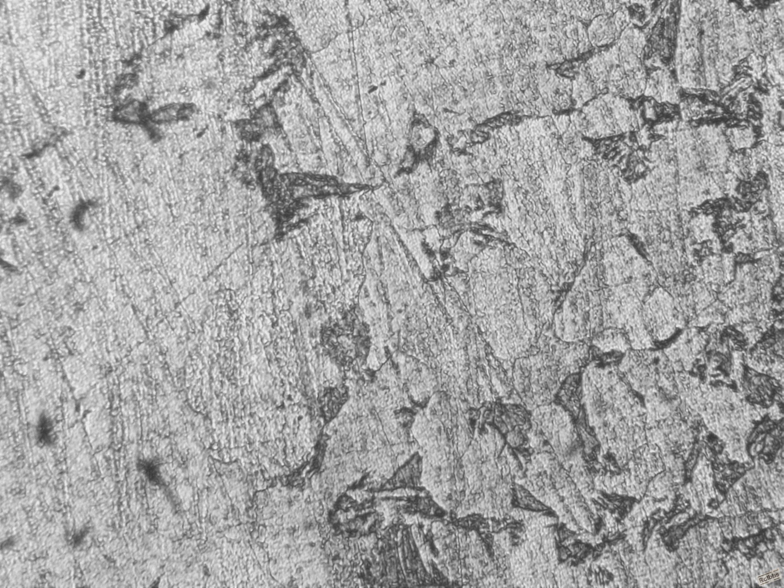

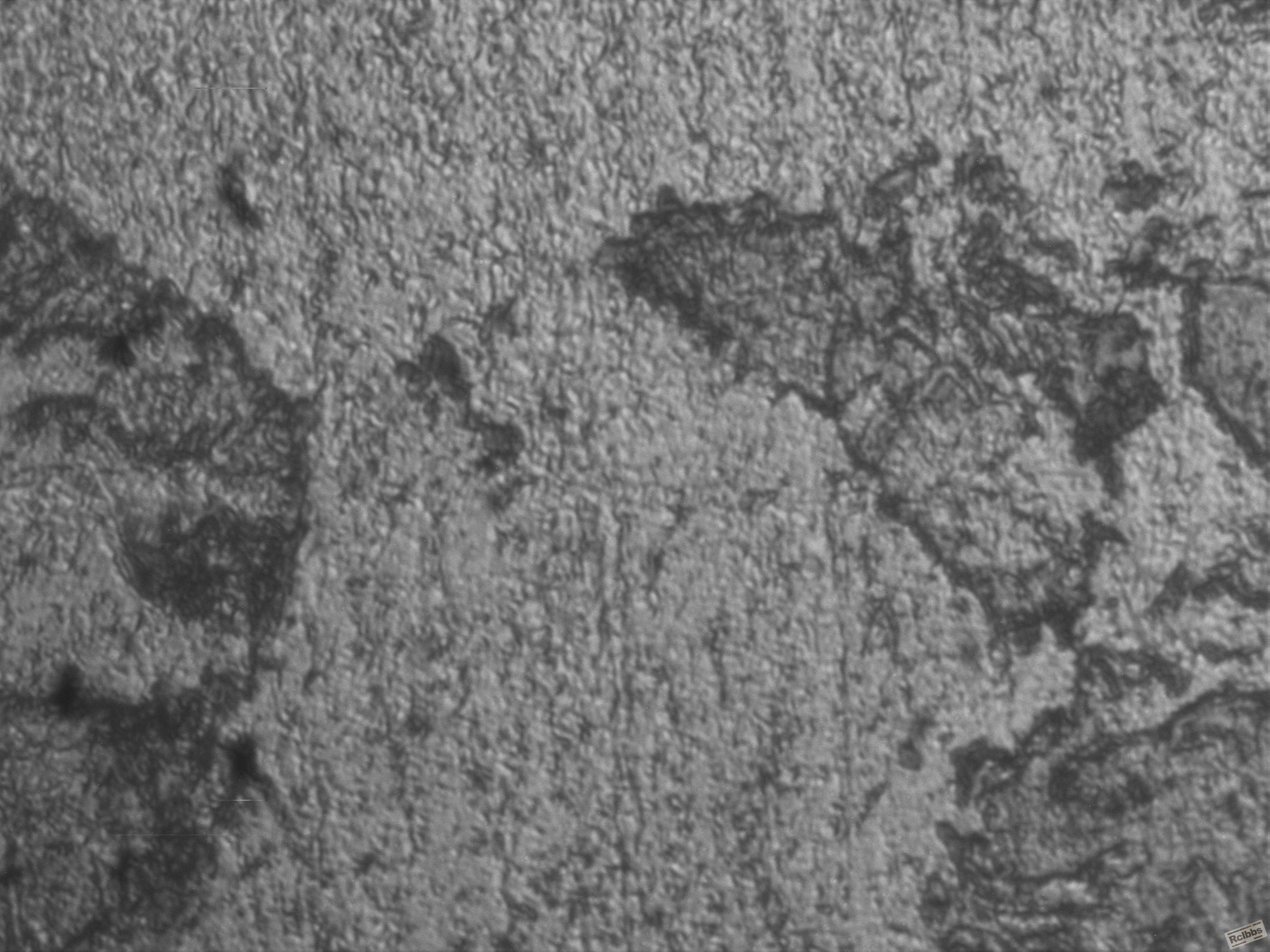

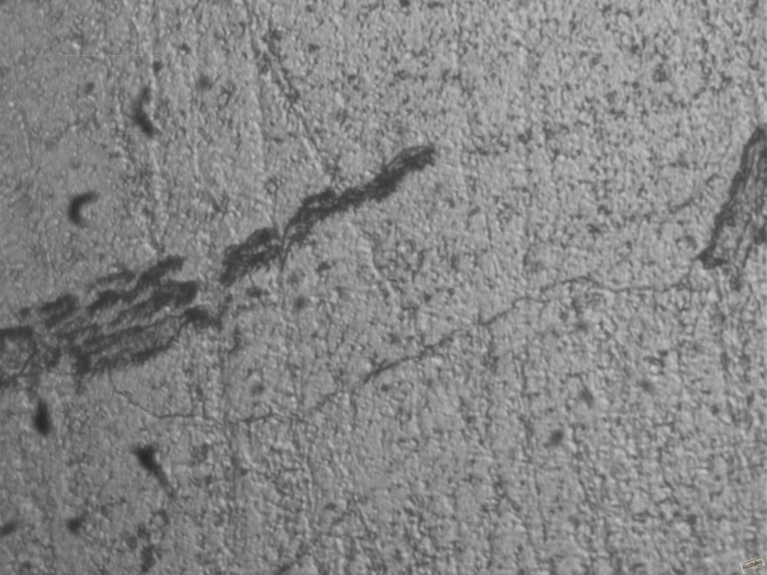

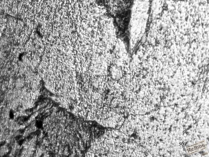

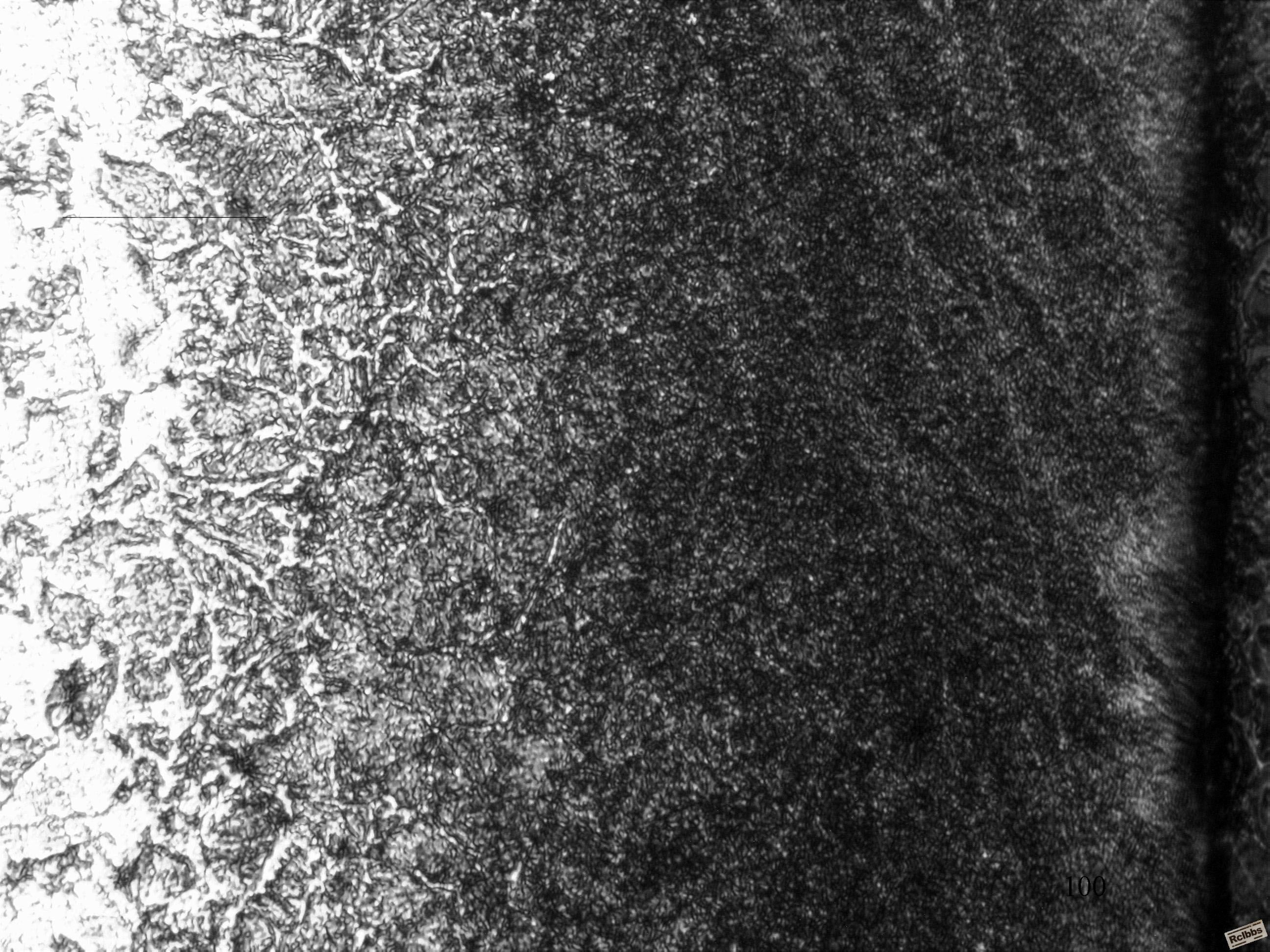

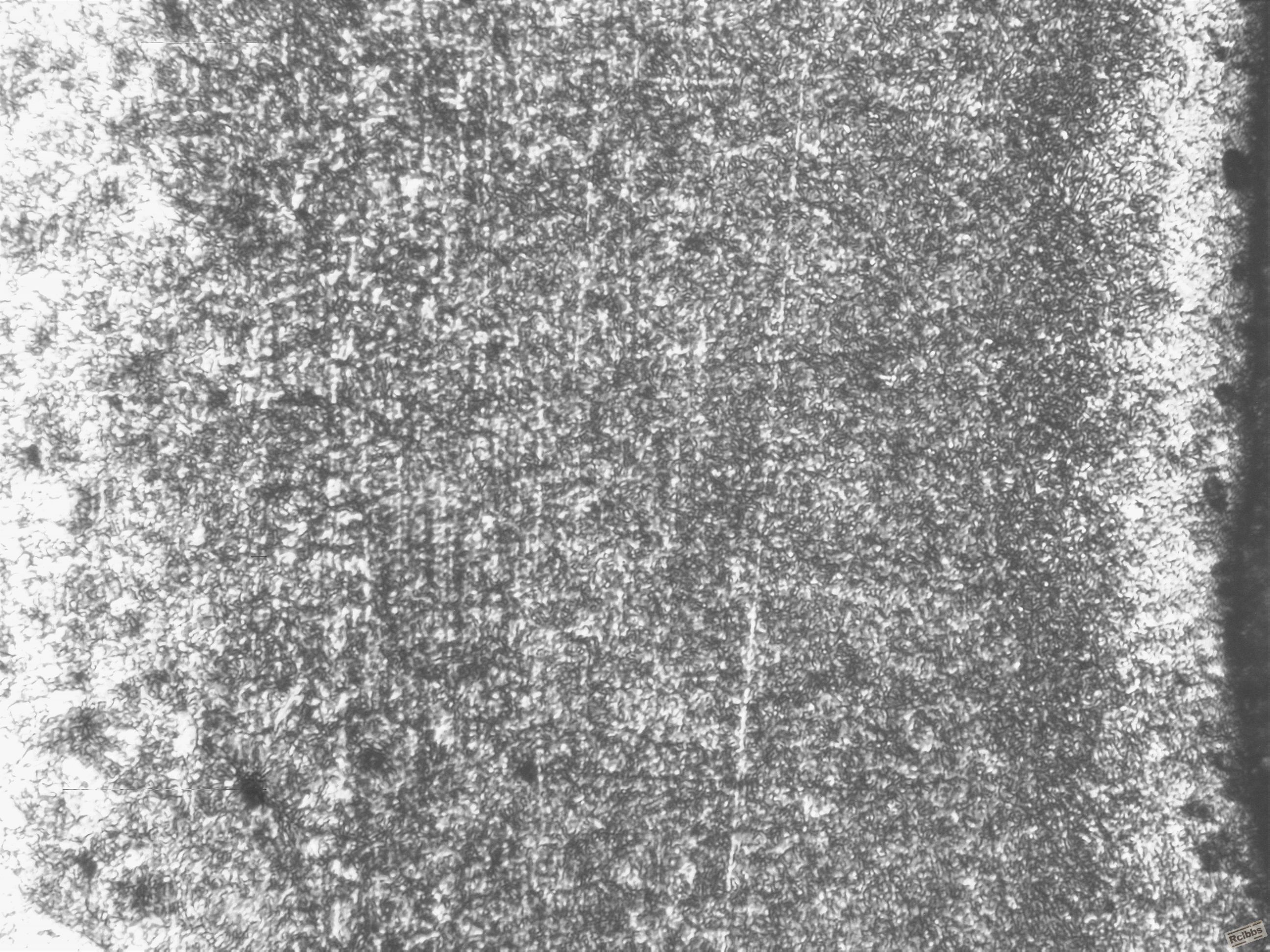

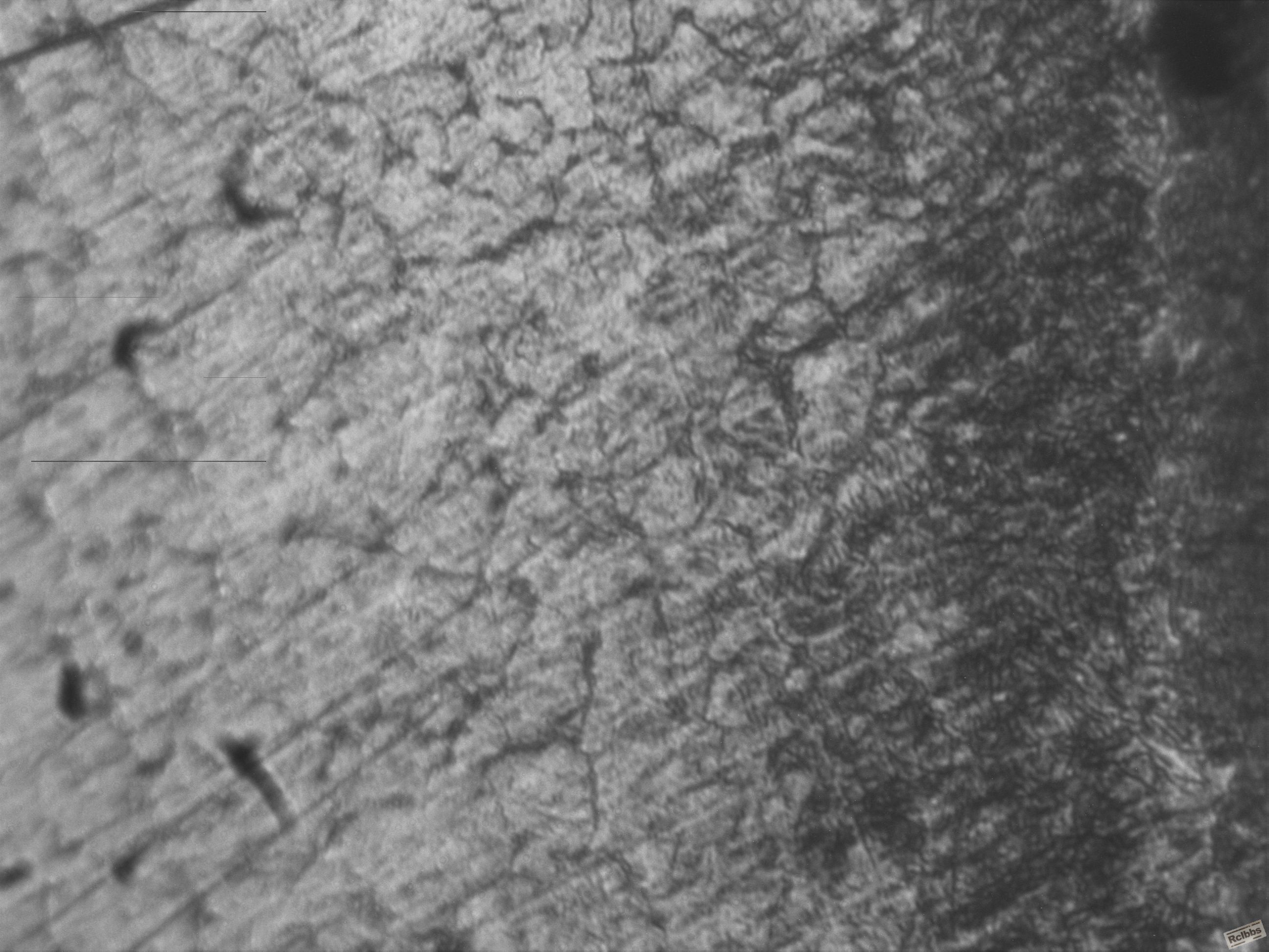

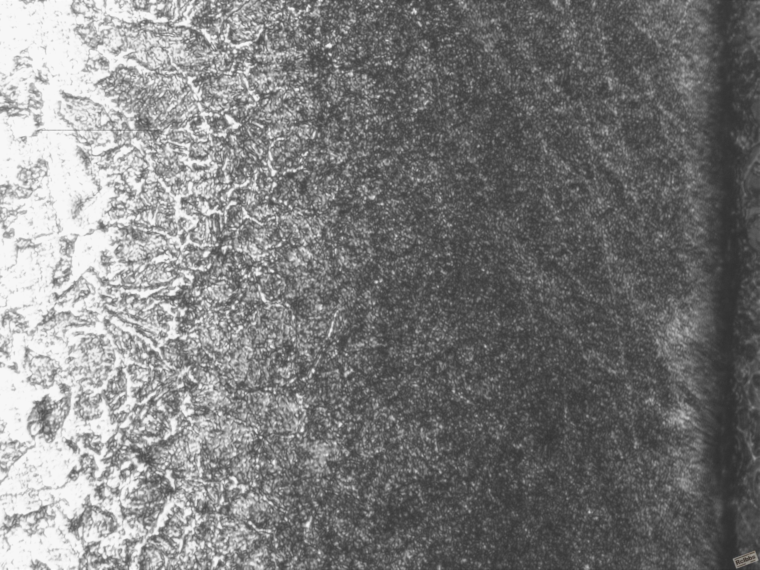

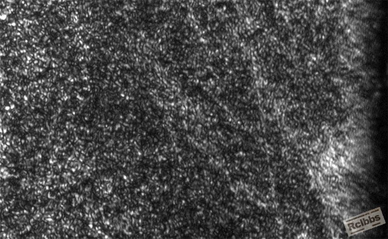

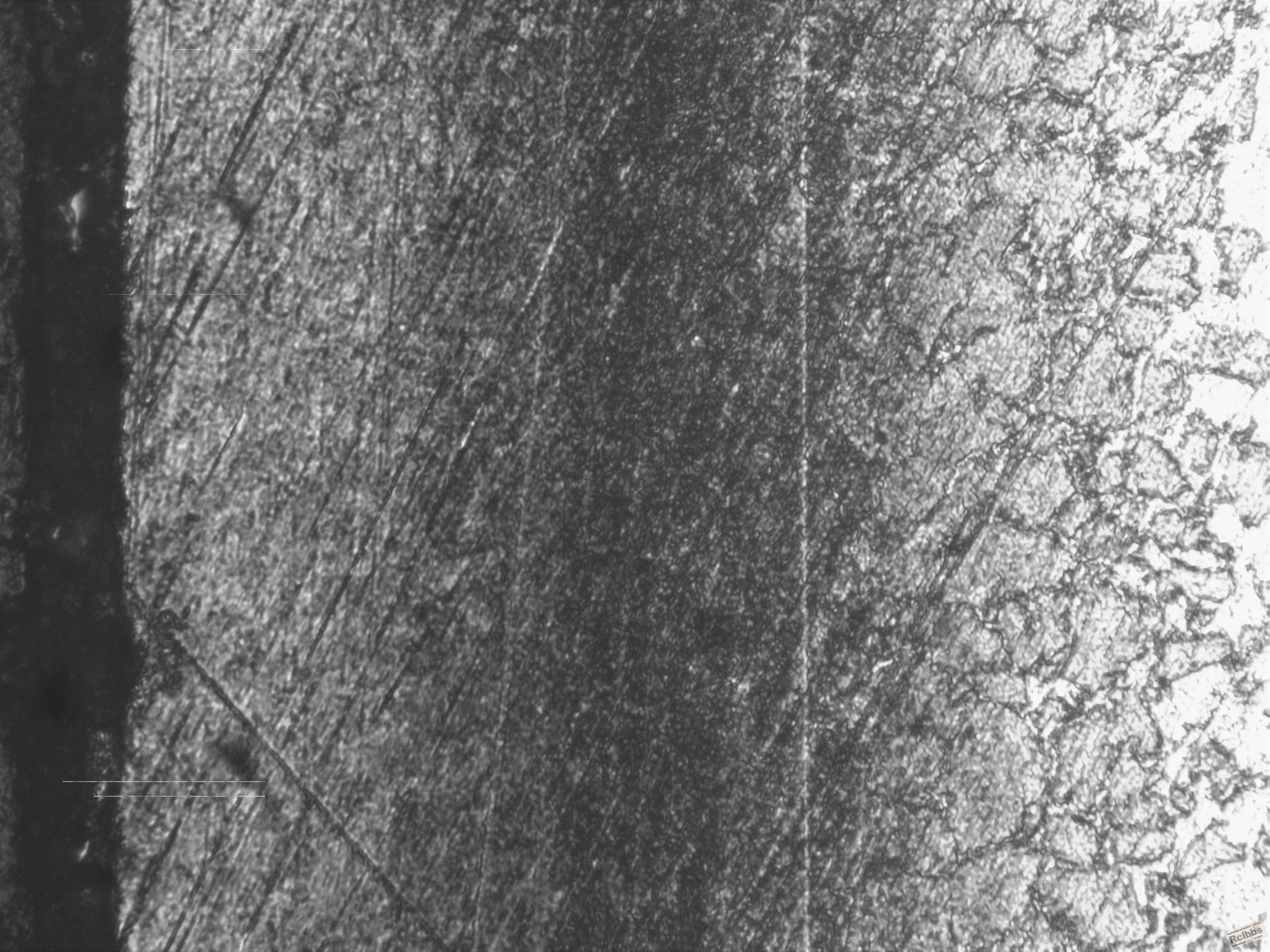

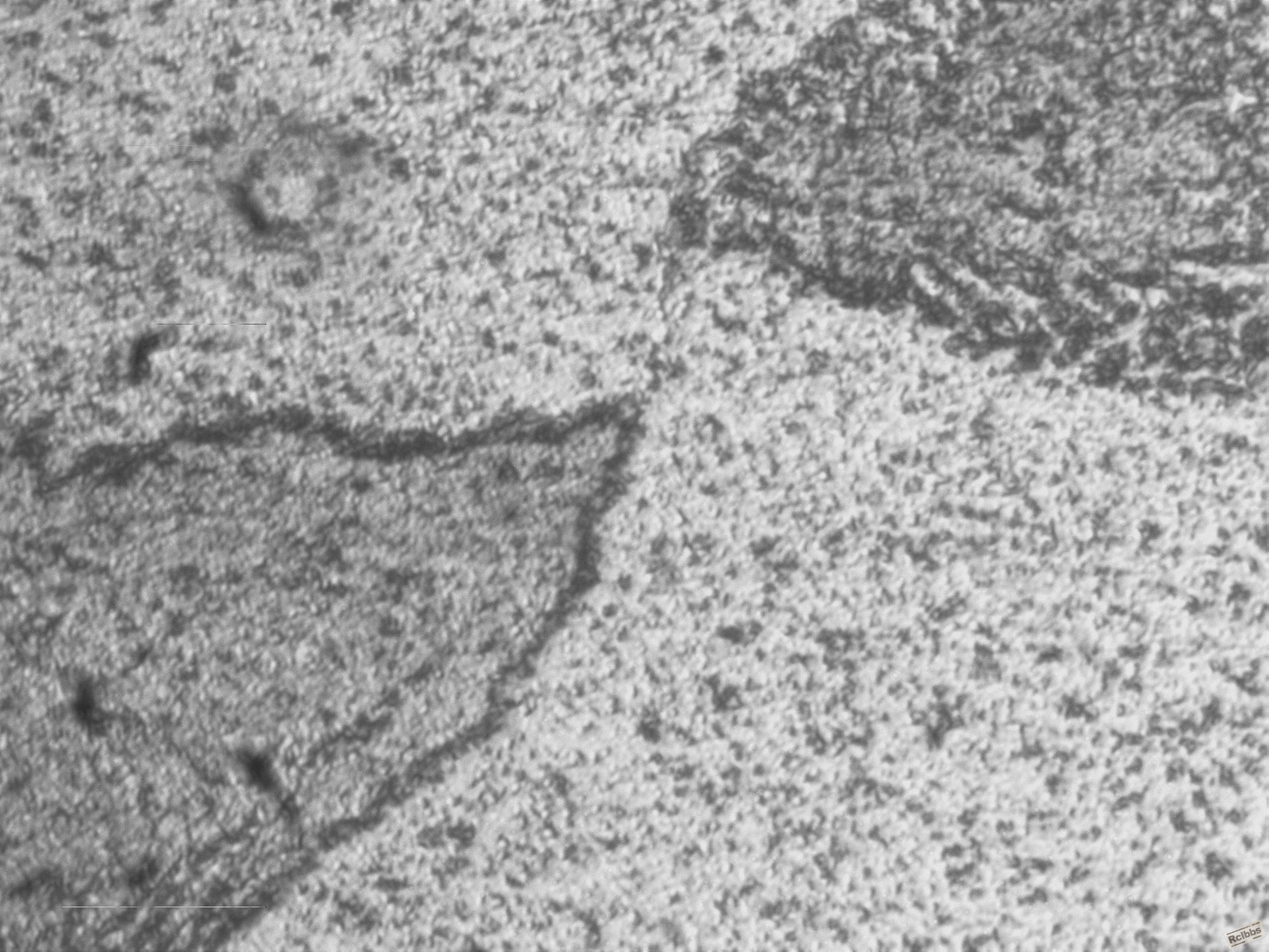

各位前辈,我这有一些A3渗碳件,今天做了金相,腐蚀后却出现了以前从没有见过的图片,做了N多次都是这样。
抱歉,请大家首先忽视那些划痕
请各位帮忙分析,心部是不是没有腐蚀到?图片中的小黑线是什么,是裂纹吗?那些黑色块状物是什么?过渡层网状物是铁素体么?
不胜感激!
100X
500X

发表于 2014-11-30 11:19:00 | 显示全部楼层
试样做的差了点,但已经腐蚀好了,心部全是F,所以都是白色的。
小黑线可能是裂纹,也可能是你试样没有做好。
黑色的块状是P,过渡层网状物是铁素体。
A3渗碳后的冷却不好就是这样组织。

发表于 2014-11-30 16:59:25 | 显示全部楼层
秋天的风已经解释了,补充一点也许是至关重要的。表层晶粒度正常,过渡层以后晶粒迅速长大,在显微镜下,还装不下一个晶粒,所以你会感到没腐蚀出来。碳沿着晶界扩散,便形成了黑线。如果你的渗碳温度正常,晶粒迅速长大的原因是原材料的本质晶粒度不合格。渗碳后这么大的晶粒,会使材料的性能严重恶化。我认为是原材料不合格不是你渗碳的问题。

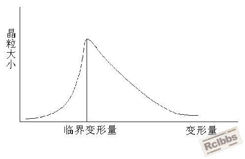

发表于 2014-11-30 18:25:39 | 显示全部楼层
还有一种可能是之前经过了临界冷变形,使钢在加热时晶粒异常长大。

谢谢fengyonghe,今天又重新研磨了试样,发现试样腐蚀后试样有许多网状格子(目视,其实上次也是这样),金相显微镜下似乎又能看到一些晶界了,但是仍然非常大。

签到天数: 128 天
发表于 2014-12-1 01:41:59 | 显示全部楼层
变形量不同加热时晶粒长大倾向不同,能使晶粒异常长大的变形量叫临界变形量。示意下图
冷加工都要避开临界变形量。
渗碳时金属近表面的晶界很快渗入了碳,阻值了晶粒长大。所以近表面的晶粒不容易长大。

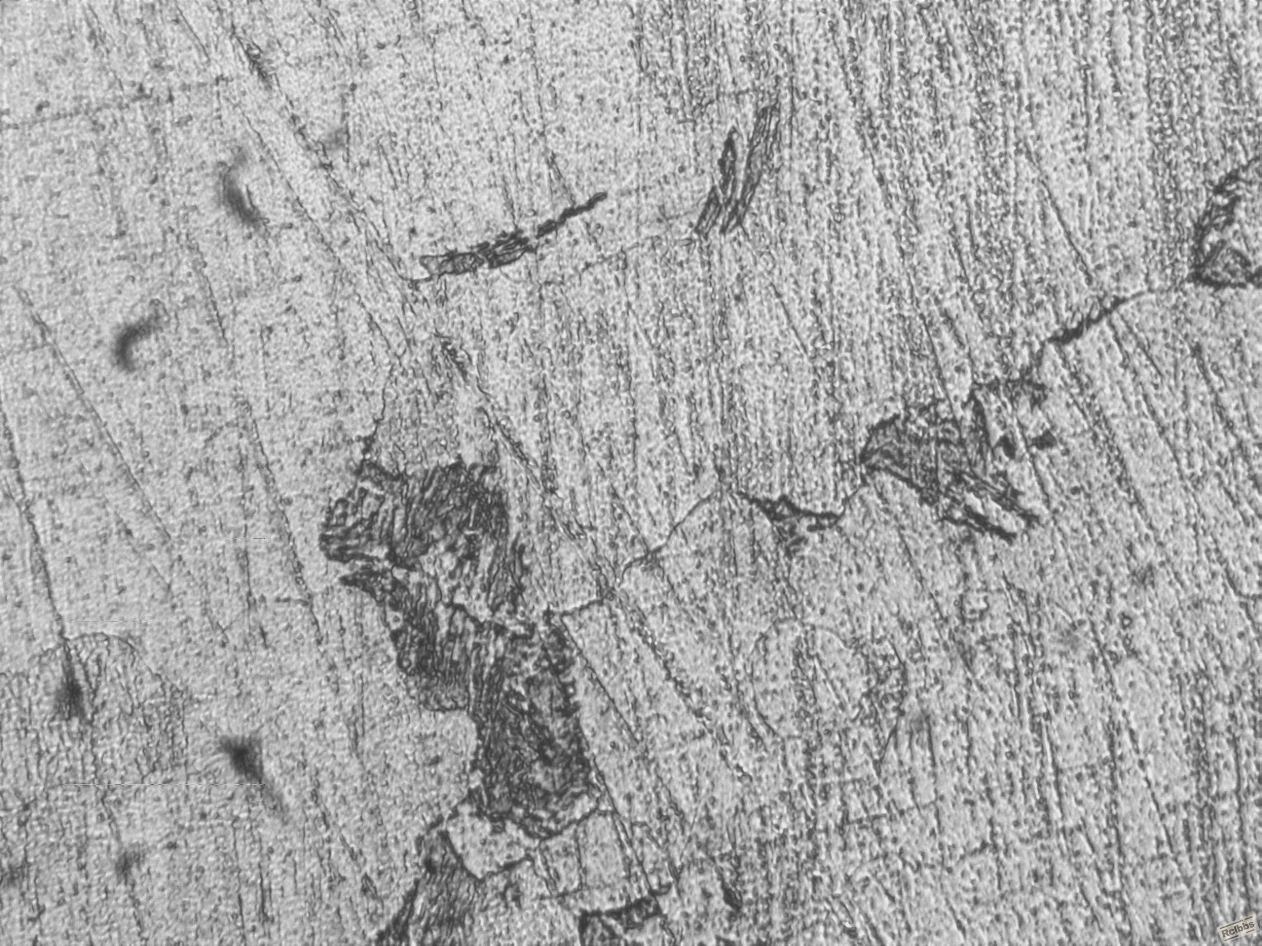

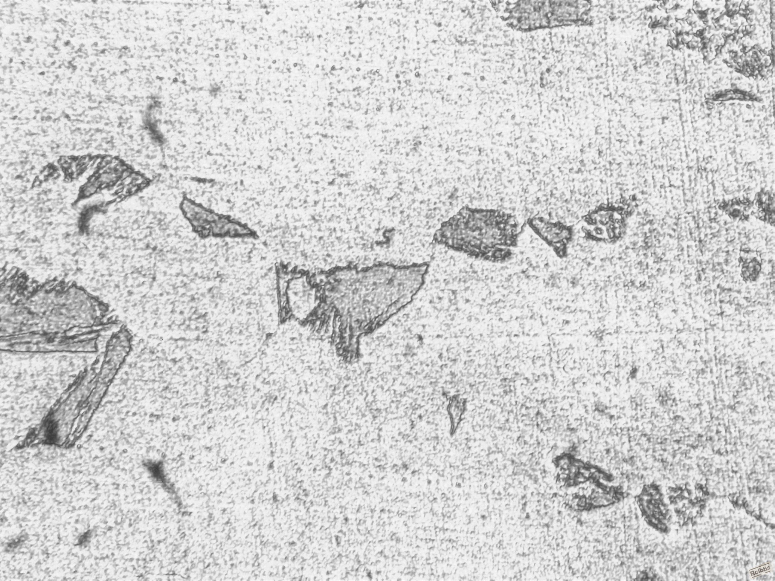

fengyonghe 发表于 2014-11-30 16:59
秋天的风已经解释了,补充一点也许是至关重要的。表层晶粒度正常,过渡层以后晶粒迅速长大,在显微镜下,还 ...

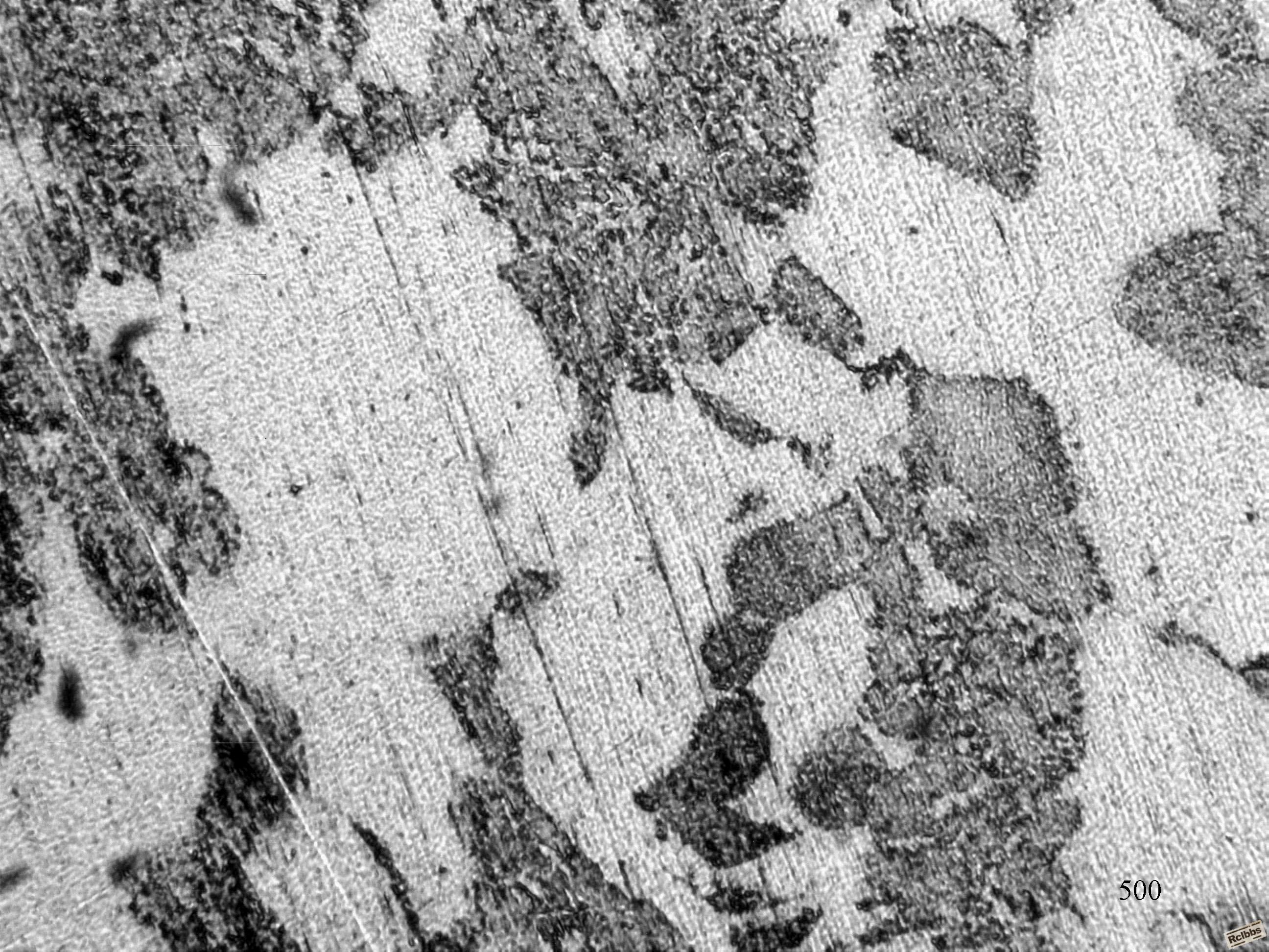

老师,你好,我今天重新做了试样,其中包括一件重新加热淬火的(未回火),还望你能继续指教,谢谢!
一、原试样(11.29上传图片)重新研磨抛光,发现了约0.08mm厚的白色组织,暂时没有查清是脱碳层还是氮碳共渗形成的白亮层(这个产片有可能是860度氮碳共渗的,现在已经查不出来了)
100X
500X
二、另外的一个产品,分为原样品与盐浴淬火后的金相。
第一组、客户提供试样
100X
500X
第二组、同第一组样品,切开后的另一半直接用盐浴炉860度加热淬火(淬火前未采取正火或退火措施),得到的组织如下图。
100X
500X
签到天数: 43 天
 楼主| 发表于 2014-12-1 23:22:20 | 显示全部楼层
盐浴炉重新淬火的一半在原过共析层显示出明显的晶界,看不到未淬火的一半那种细密的组织,局部心部晶粒似乎要较未重新淬火的一半要好一些。
这是为什么?
还请各位老师多多指导。
签到天数: 43 天
 楼主| 发表于 2014-12-2 08:00:54 | 显示全部楼层
拜托大家了,着急啊,今天就要回复客户了。
签到天数: 2730 天
发表于 2014-12-2 08:45:30 | 显示全部楼层
首先“盐浴炉重新淬火的一半在原过共析层显示出明显的晶界,看不到未淬火的一半那种细密的组织,局部心部晶粒似乎要较未重新淬火的一半要好一些。”这个表层的组织还是与腐蚀程度有关,相对腐蚀的浅了。其次针对此零件的冲击开裂与工件的材料与成形有很大关系,最直接的可采用不同批次的材料在同一炉进行热处理来进行验证。
签到天数: 43 天
 楼主| 发表于 2014-12-2 09:50:09 | 显示全部楼层
cyj 发表于 2014-12-2 08:45
首先“盐浴炉重新淬火的一半在原过共析层显示出明显的晶界,看不到未淬火的一半那种细密的组织,局部心部晶 ...
刚刚重新腐蚀了一下,又重新看到了那种明显的高碳马氏体组织了,心部仍然是那种粗大的块状铁素体,谢谢!

签到天数: 128 天
发表于 2014-12-2 17:10:42 | 显示全部楼层
渗层的晶粒度没有变化,只是由于部分脱碳便看到了网状碳化物。把渗层的对比度调大也可以看到网状碳化物。内部晶粒度有改善是由于加热时处于完全奥氏体化,没有未溶碳化物,冷却后又变为铁素体,这会有两次新晶粒形核长大过程(两次重结晶),因而晶粒大小会有改善。但加热时表面有大量未溶碳化物会阻止晶粒长大。
钢的组织从表面到内部都是贝氏体转变,你放大了看分布着密集的细小颗粒,那不是碳化物。是不是冷速和以前有什么不同吗?或者是材料的淬透性有变化?那就要分析化学成分了。
