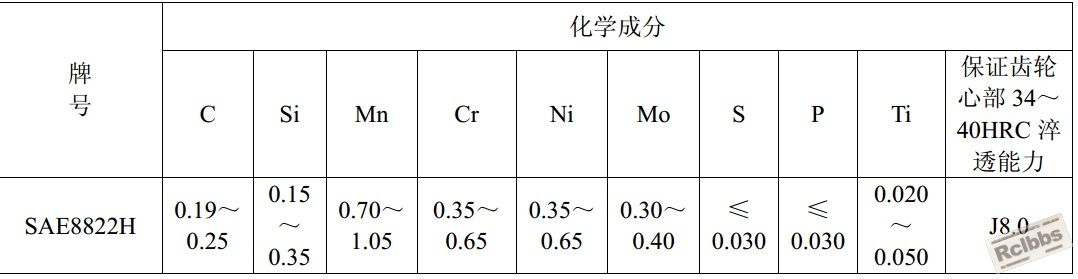

QQ截图20141201194657.jpg 请问一下,钢的淬透性表示中的“保证齿轮心部34~40HRC淬透能力J8.0”是不是在距表面8.0mm处的硬度是35~40度的硬度?

你可以看看这种钢的淬透性曲线。

就此看法应该是正确的,可以适当的参考一下Jominy试验的标准,咱们国标好像就等同与ISO标准,具体标准号忘记啦,不好意思。。

不是距表面,而是距水冷端的距离。
