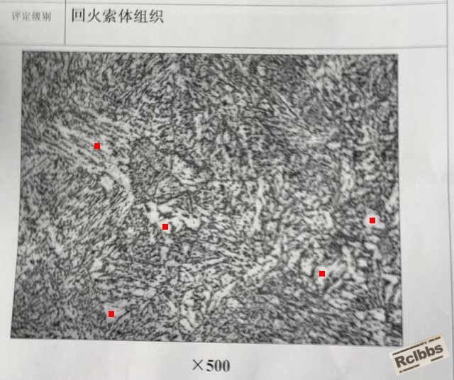

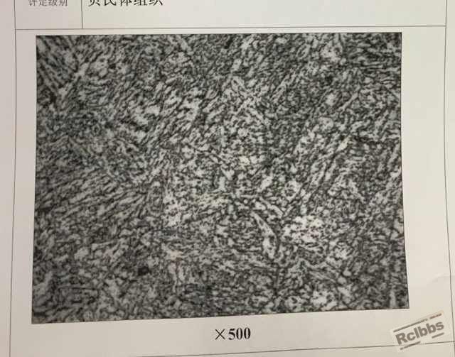

15CrMo的调质组织,同样一个环上不同部位的试样,一件的低温冲击满足要求,其它一件的很差,分析下原因
不合格
不合格
合格
合格
 楼主| 发表于 2014-12-2 10:25:51 | 显示全部楼层
在线等大家的分析,刚出来的结果,等下一步处理

都是在同一个环上的取样,只是对角而言,我感觉调质组织都像不太好,关键第一件80J,第二件的20J,差异也太大了

从金相照片上看,组织正常,组织是否稍粗了些,请仔细分析一下;含Cr钢在高温回火时会产生回火脆性,询问一下高温回火时是否快冷了。
 楼主| 发表于 2014-12-2 15:21:24 | 显示全部楼层
这个应该可以排除,因为在一起的3个试样都是一起的,冷却速度应该差不度,同时我感觉不合格的加热不均匀,不知道是不是?

两张图差别不大。
在实际中常遇到冲击功与显微组织对不上号的现象。

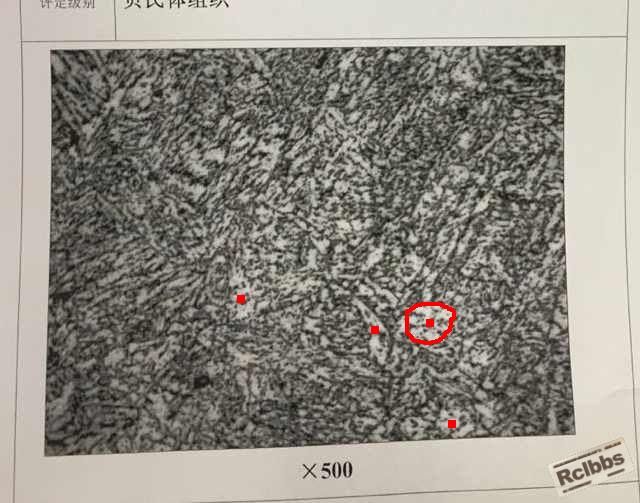

发表于 2014-12-2 17:54:59 | 显示全部楼层
回火前有粒状贝氏体
回火前有铁素体和上贝氏体

发表于 2014-12-3 13:48:01 | 显示全部楼层
有大量的贝氏体组织,说明淬火冷速过慢,应当提高淬火介质的冷速,避免贝氏体的出现
