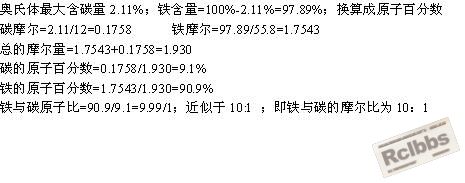

哪里有这种奇葩的算法??
我给你算:
签到天数: 128 天

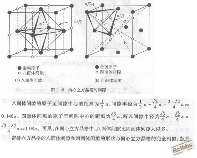

发表于 2014-12-10 02:55:08 | 显示全部楼层
间隙.JPG 碳固溶到奥氏体中不在面心位置,是优先选择八面体位置,那里空隙最大。碳属于间隙原子而非代位原子。

算了半天有点迷糊,理想状态下应该是几比几呢
