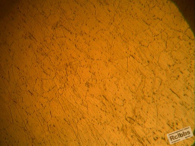

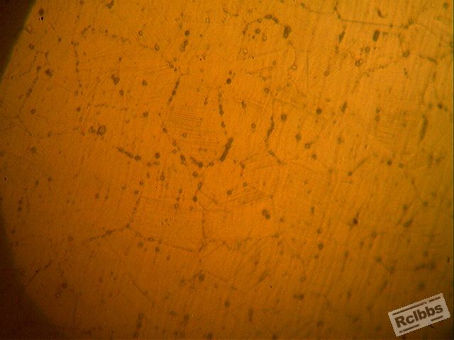

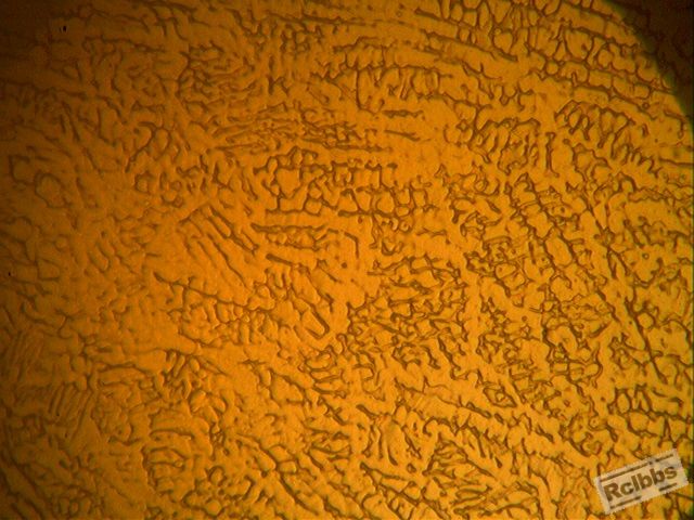

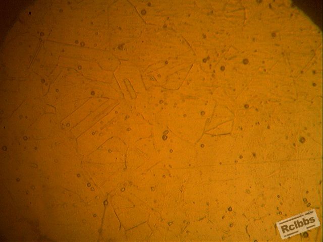

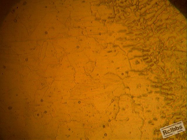

请各位帮忙看看下面几张图是什么组织?304不锈钢焊接钢管焊缝和母材组织(固溶和未固溶各三张)  草酸腐蚀  400X
谢谢!

焊缝铸态组织和热影响区部分铸态组织,未退火正常组织,退火不正常组织。以后千万不要用这种颜色的滤色片,糟蹋了你显微镜的分辨率,用浅绿色吧。

焊缝奥氏体+铁素体,母材奥氏体。

焊缝显微组织为:奥氏体+铁素体,母材显微组织为:奥氏体。

看第二张金相,感觉晶间有碳化物析出,建议坐下晶间腐蚀试验,确认下是否有问题

他们做的是固溶退火,其目的不在于消应力。
但是从固溶后的组织看,没有达到固溶的目的。

固溶处理后应为单相组织(奥氏体),退火后会有一定析出物。

从图看,没有严格按照工艺参数固溶处理啊,冷却速度慢,导致晶界处形成碳化物,贫铬。可以做晶间腐蚀试验确认下。
