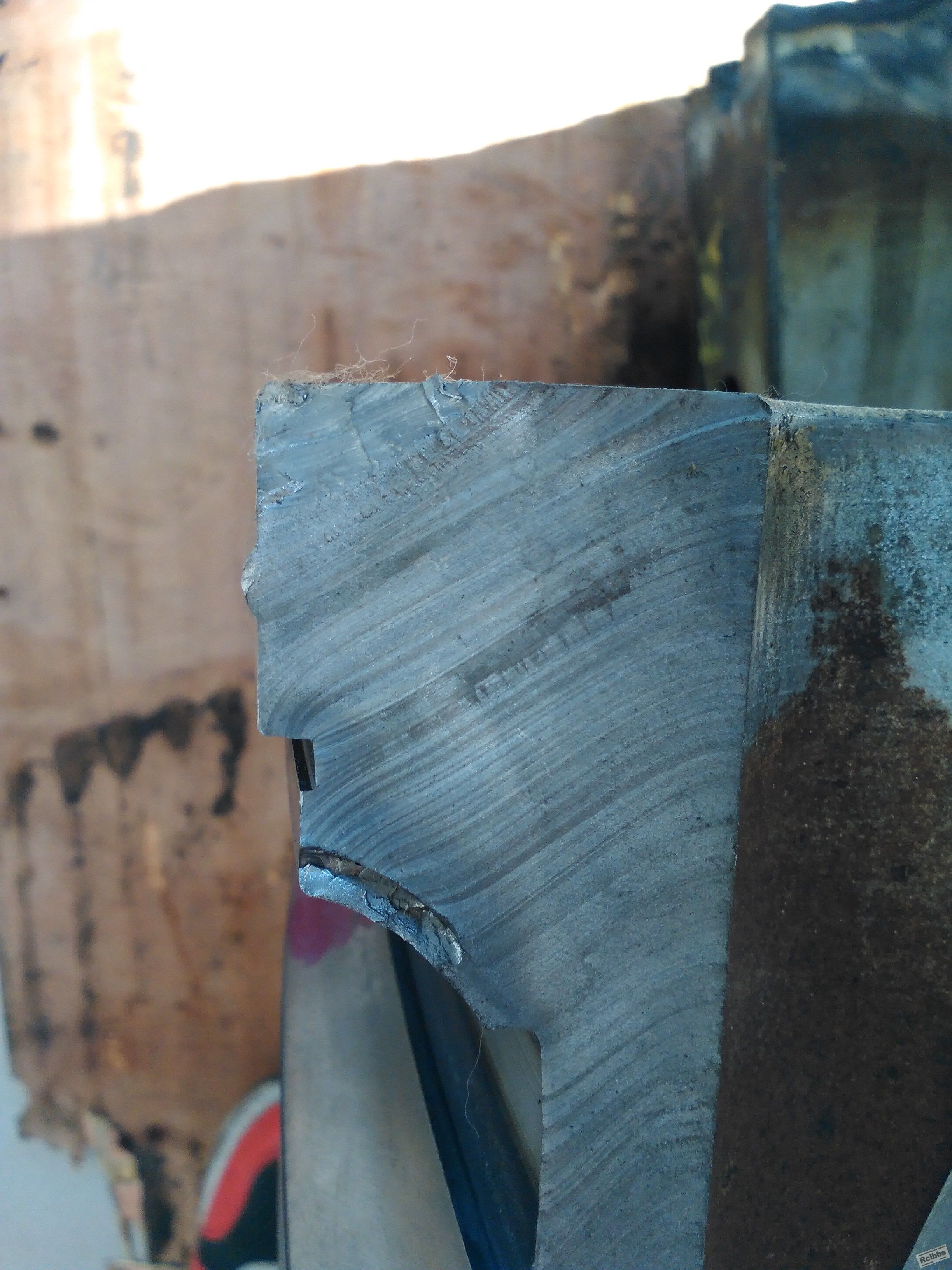

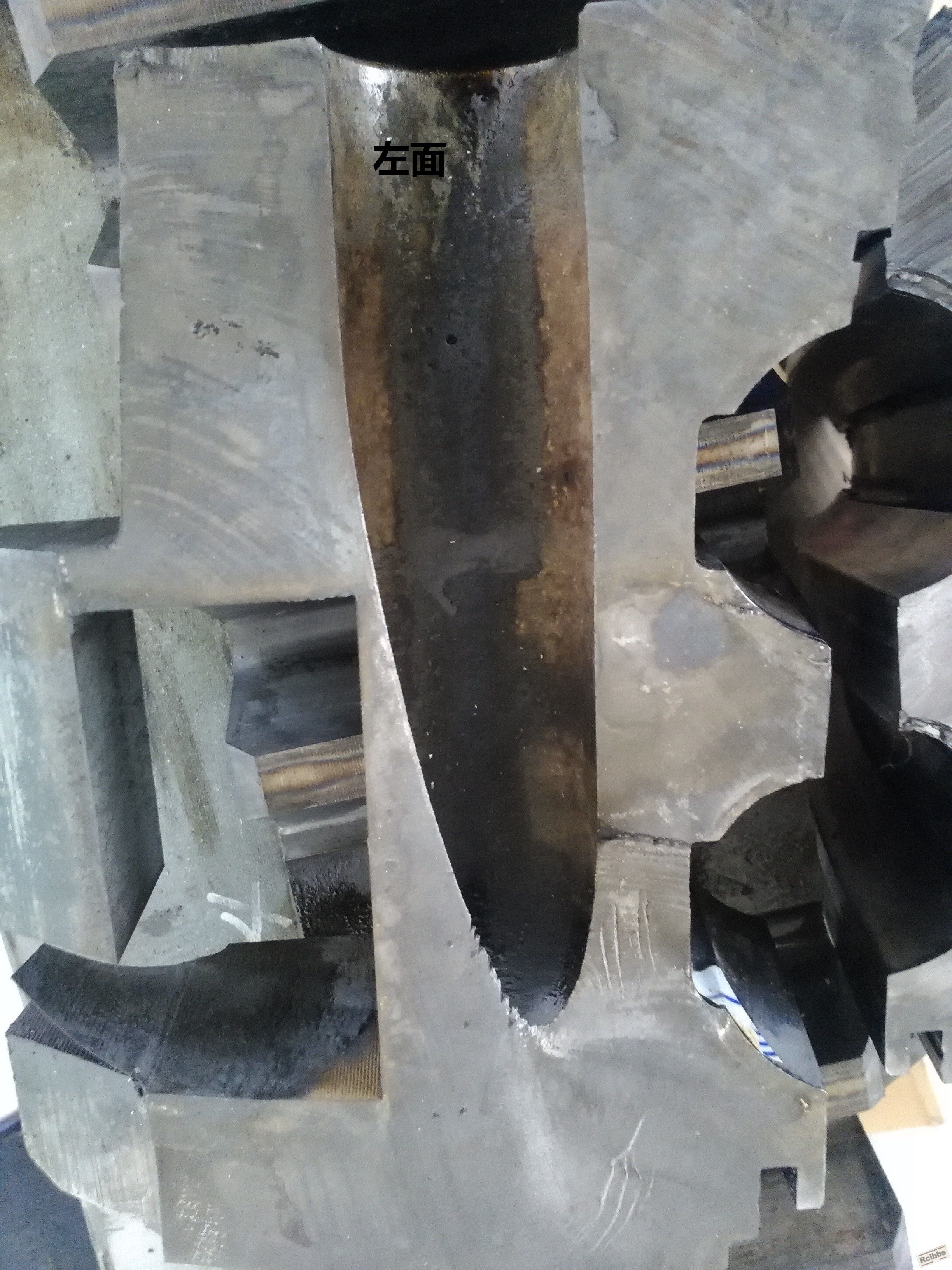

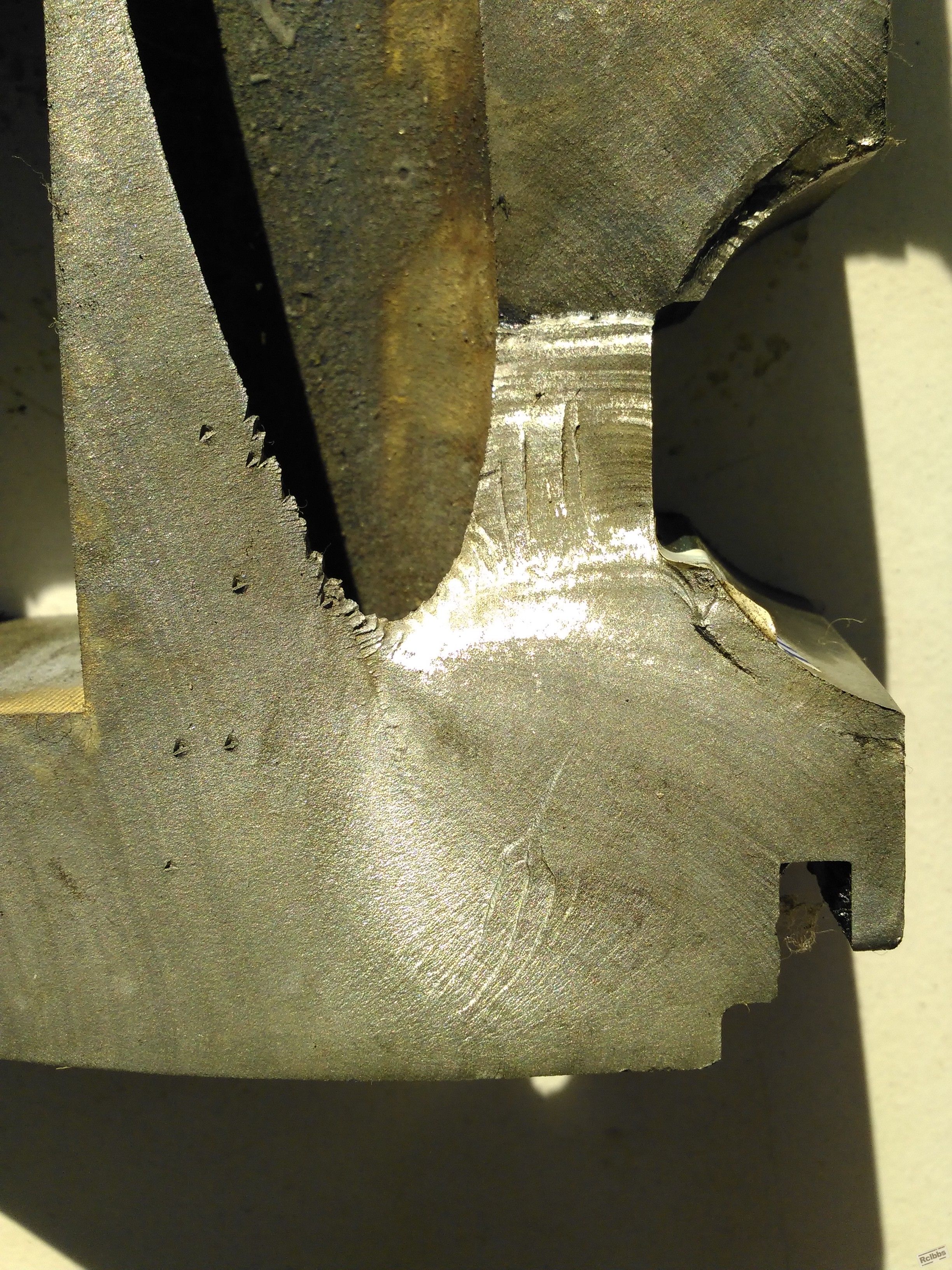

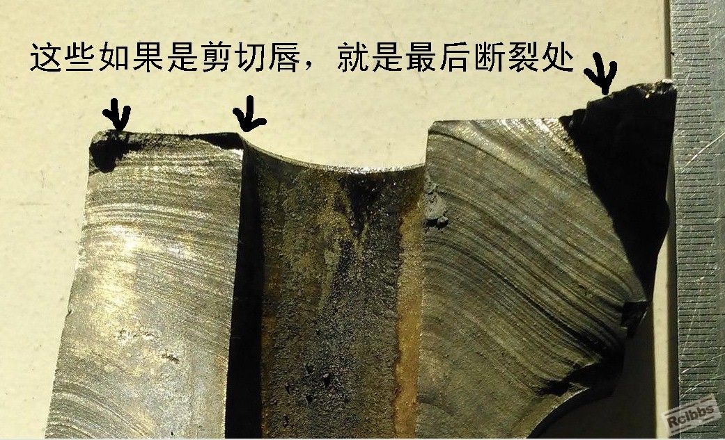

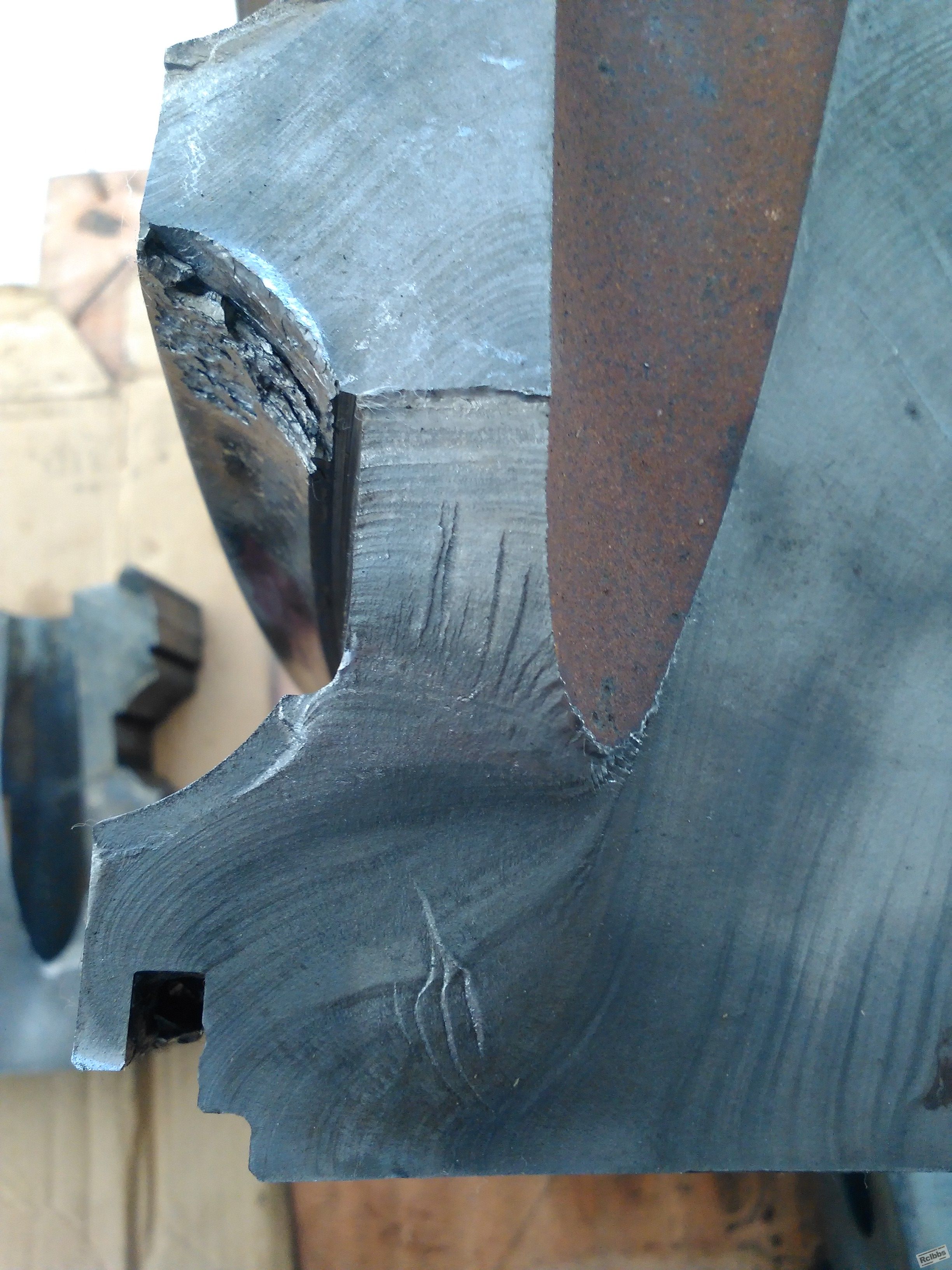

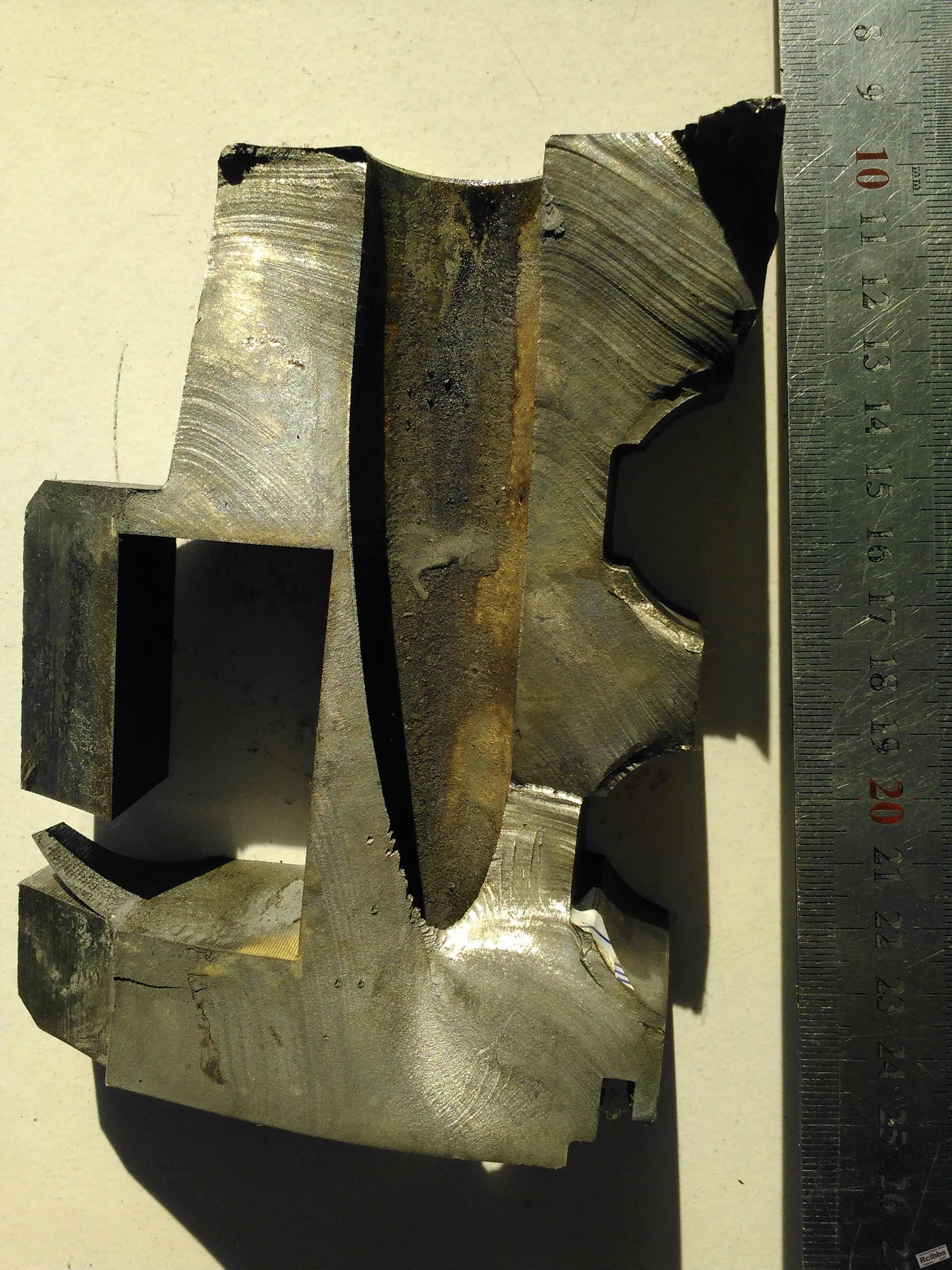

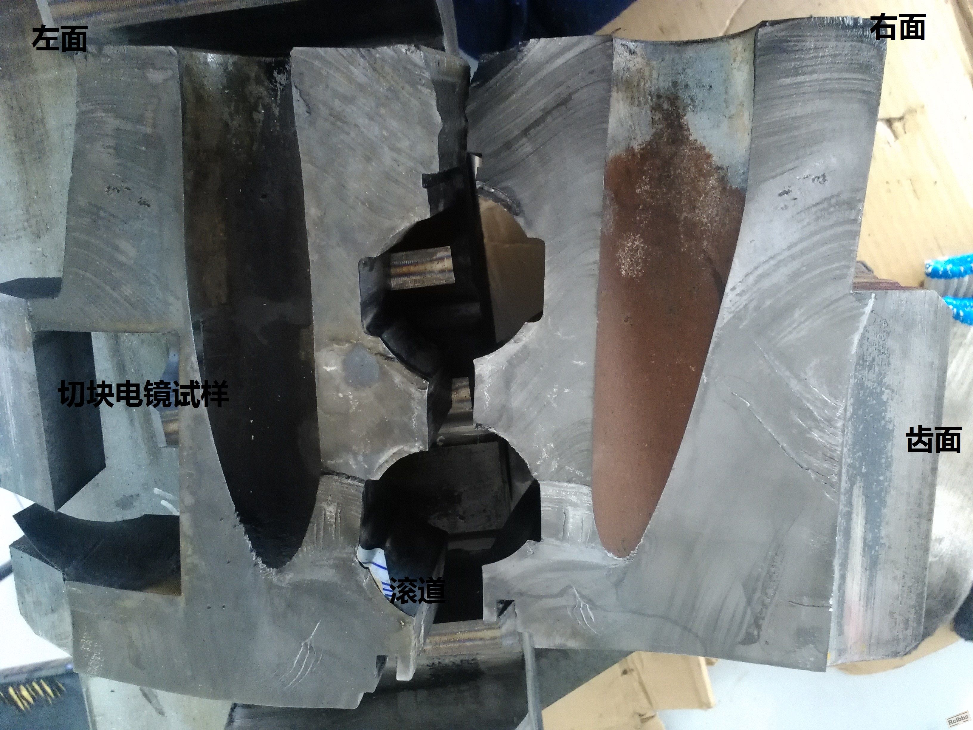

材料:42CrMo,基体调质,滚道激光淬火,淬硬层约3mm,齿面激光淬火,淬硬层约2mm
使用两年左右,断裂区域在非工作区,以下是断口照片
请问这是何种断裂形式,明暗条纹是否为疲劳辉纹,台阶状撕裂条纹又怎么讲?

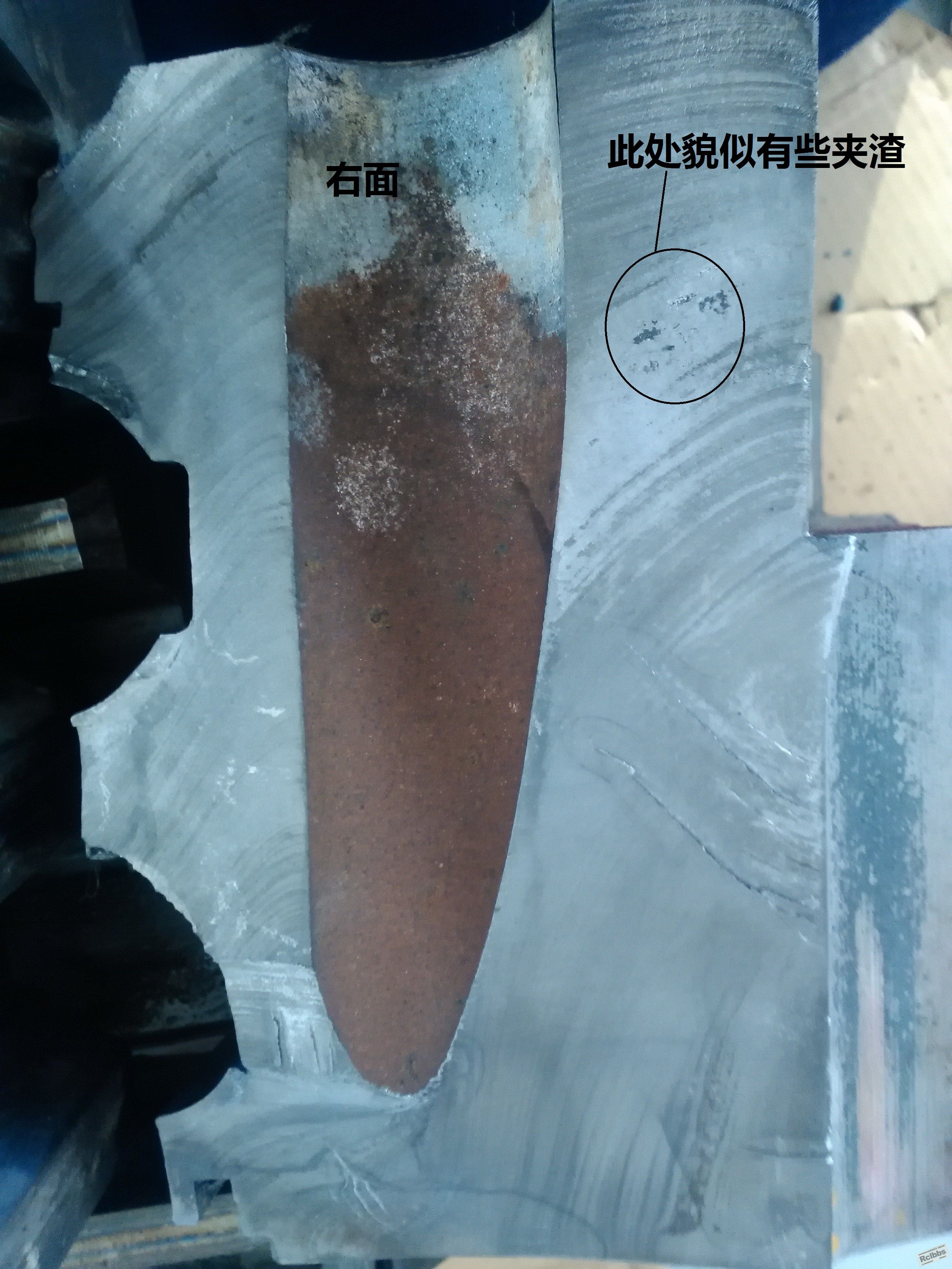

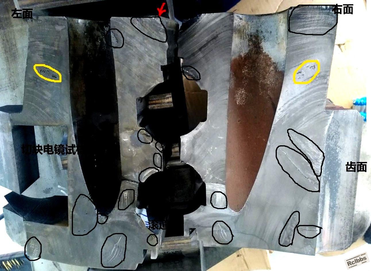

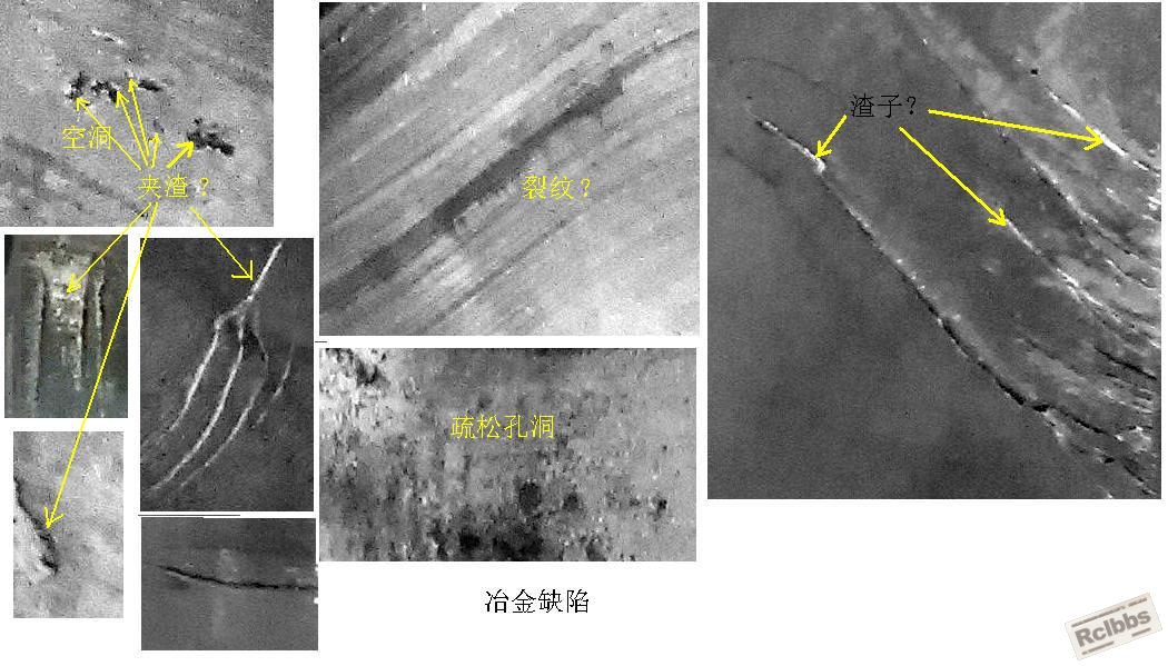

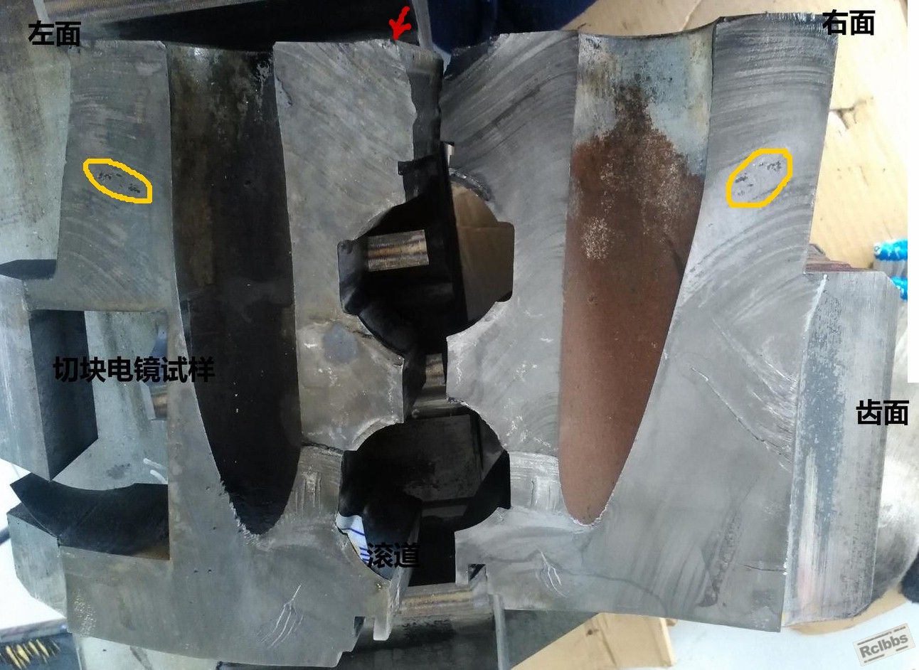

发表于 2014-12-3 17:31:36 | 显示全部楼层
我认为是疲劳断裂,箭头所指为疲劳源,黄色圈出处有空隙或夹渣。

发表于 2014-12-4 07:44:17 | 显示全部楼层
疲劳断裂,红色圈处是疲劳源,其它大部分是疲劳扩展区,最好把源区位置放照片传上来,进一步分析需要更详细信息,
签到天数: 23 天
发表于 2014-12-4 07:47:03 | 显示全部楼层
照片传不上来,右下角为裂纹源,把该位置放大照一下,另外该位置表面照一下传上来

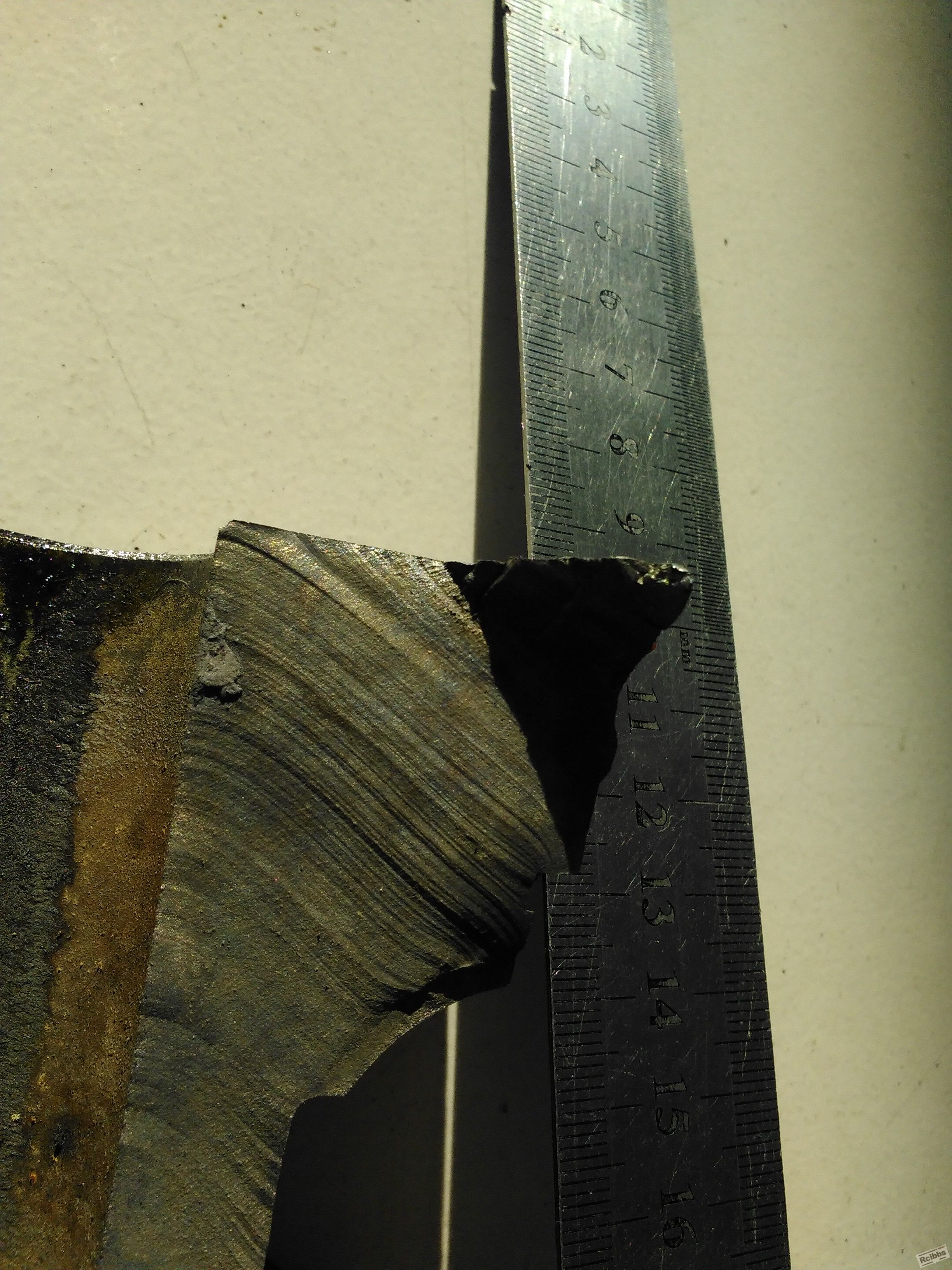

发表于 2014-12-4 18:08:32 | 显示全部楼层
这些照片的比例有多大?10:1?,20:1?。这种实物照片都要在旁边摆上标尺 。如果缩小的很多,自然就看不到金属组织了。我前面提过疑问,还没有解惑。

发表于 2014-12-4 19:31:11 | 显示全部楼层
画出的部分应该给出放大的图片。初步看是氢脆延迟断裂。

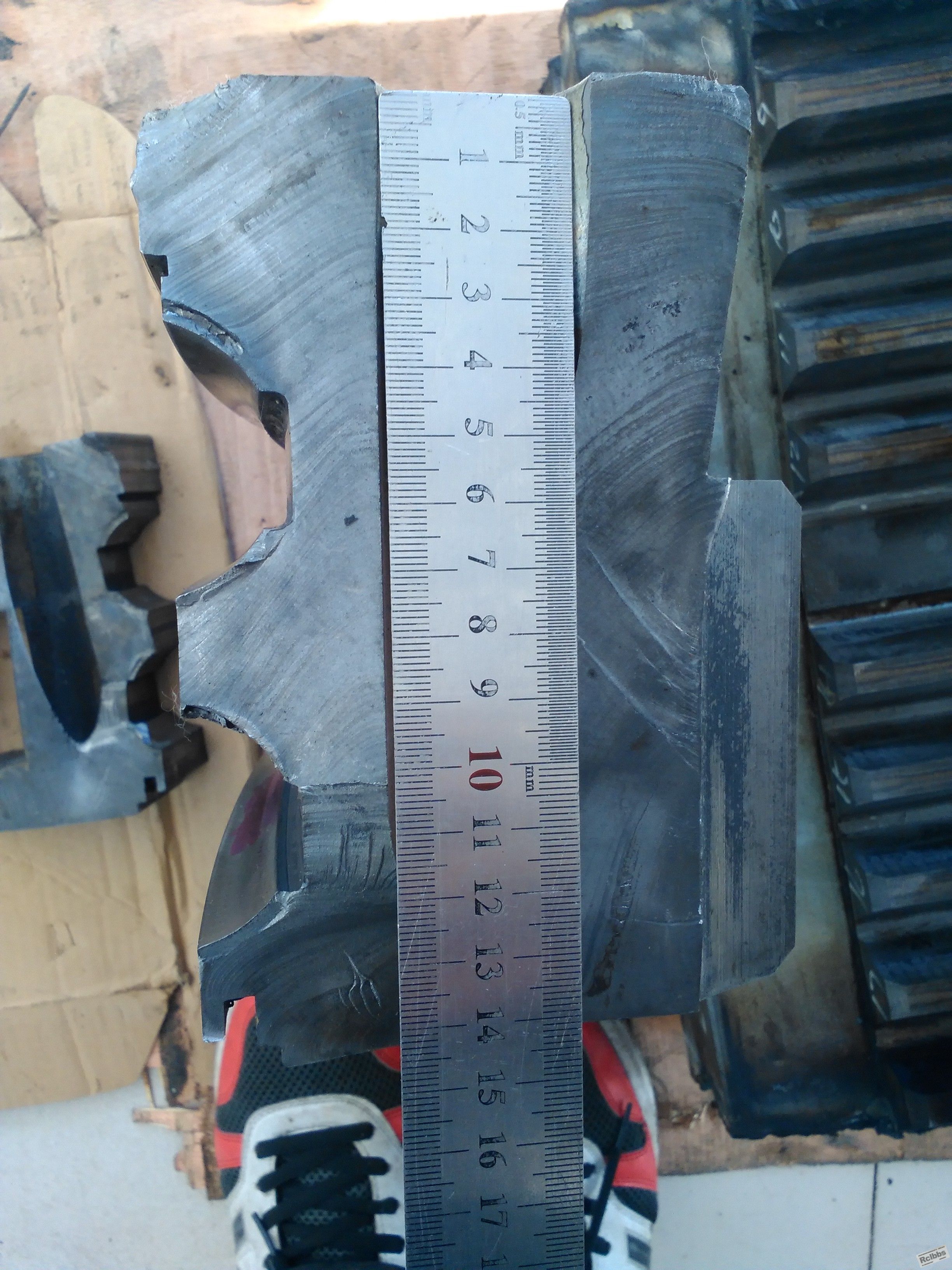

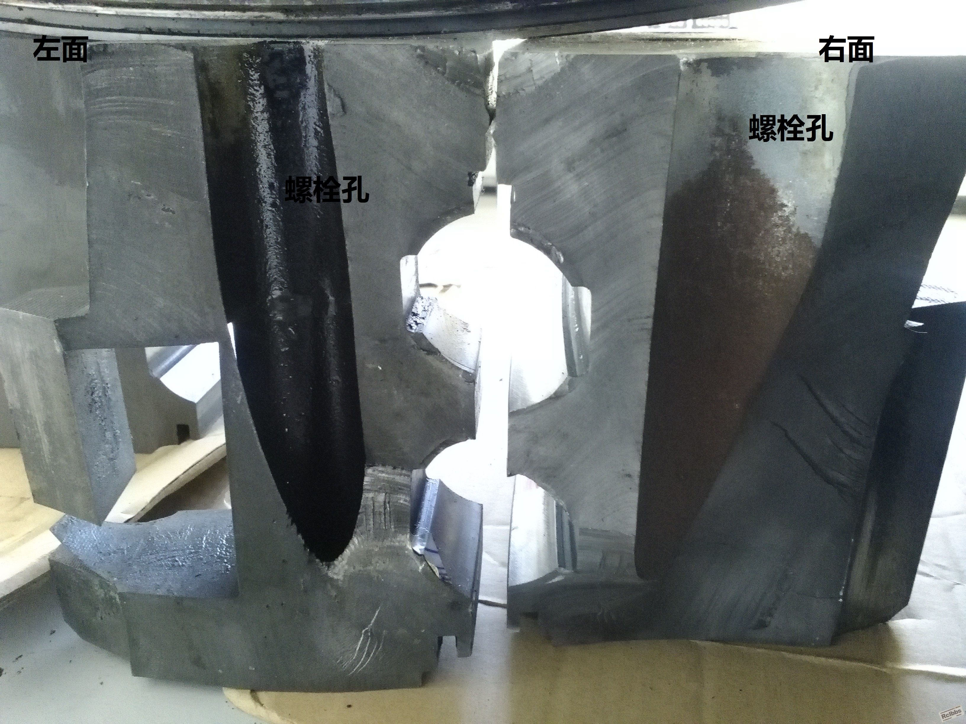

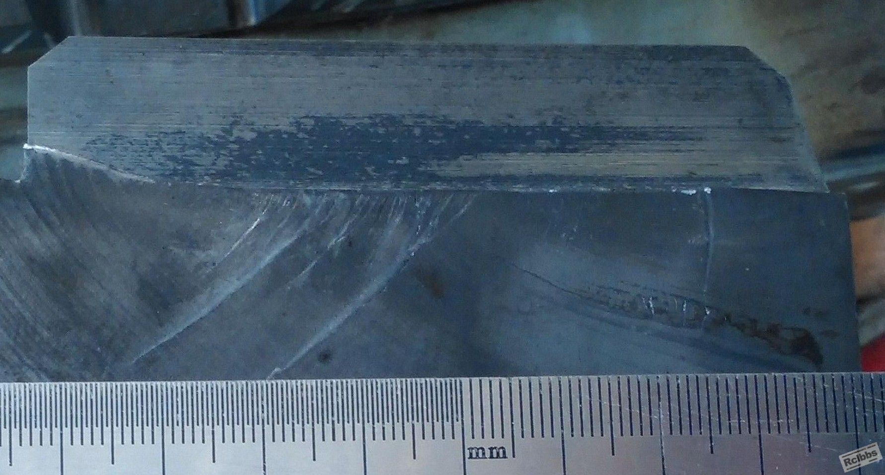

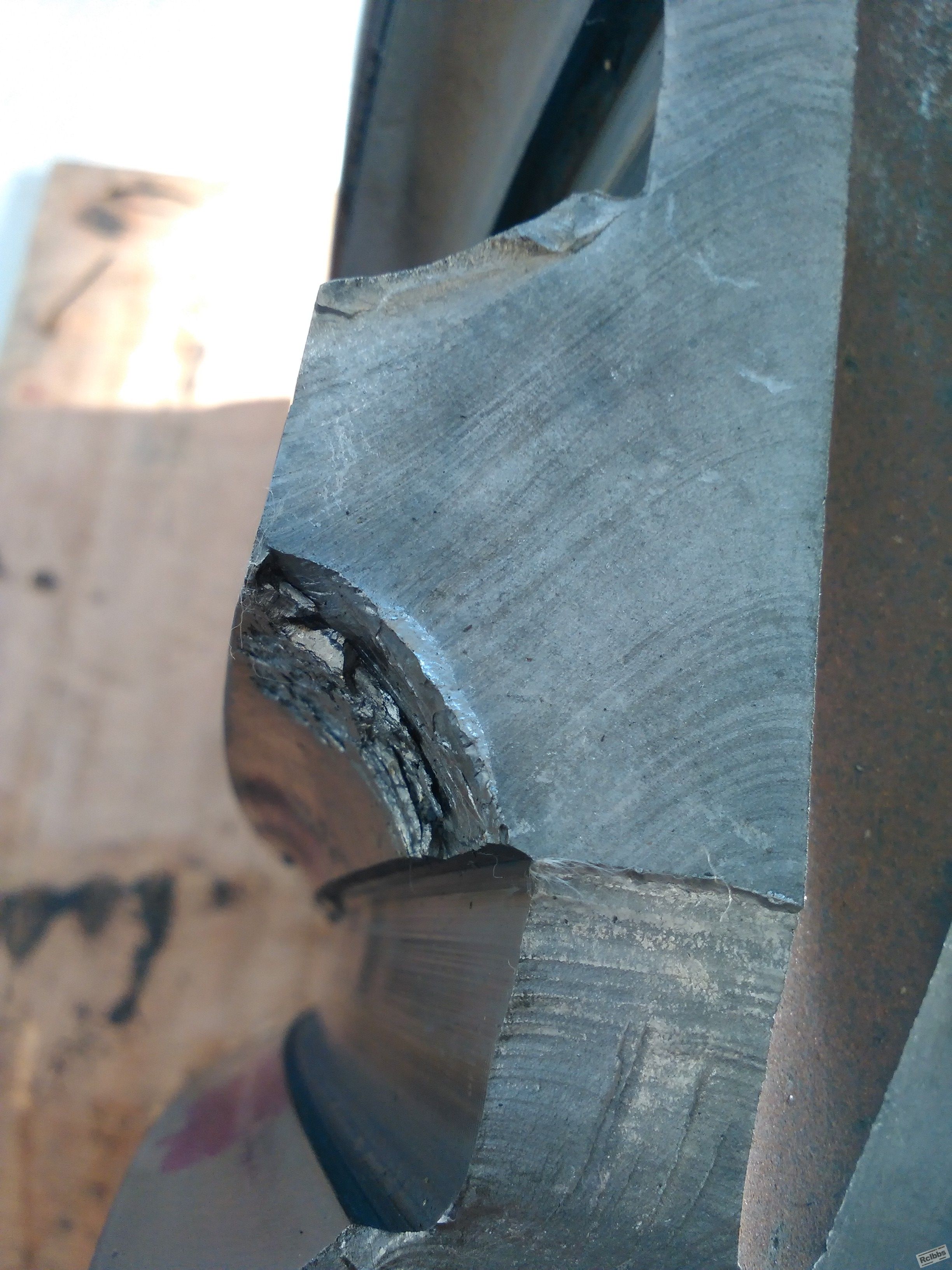

 楼主| 发表于 2014-12-6 12:06:08 | 显示全部楼层
左半块
左半块
左半块,右下
左半块,右下
左半块,右上
左半块,右上
左半块2
左半块2
右半块
右半块
右半块,左下角
右半块,左下角
右半块,左上角
右半块,左上角
右半块,滚道硬化层,剥落
右半块,滚道硬化层,剥落

发表于 2014-12-6 15:08:17 | 显示全部楼层
断裂类型依照实物看是氢脆延迟。在静载下经一段时间发生断裂,在周期负荷下经一段时间也会断裂。权威的数据需要扫描电镜分析,金相方面对氢脆基本无法鉴别。可以看看有无冶金方面的缺陷。供参考。

发表于 2014-12-7 20:37:55 | 显示全部楼层
齿根断口

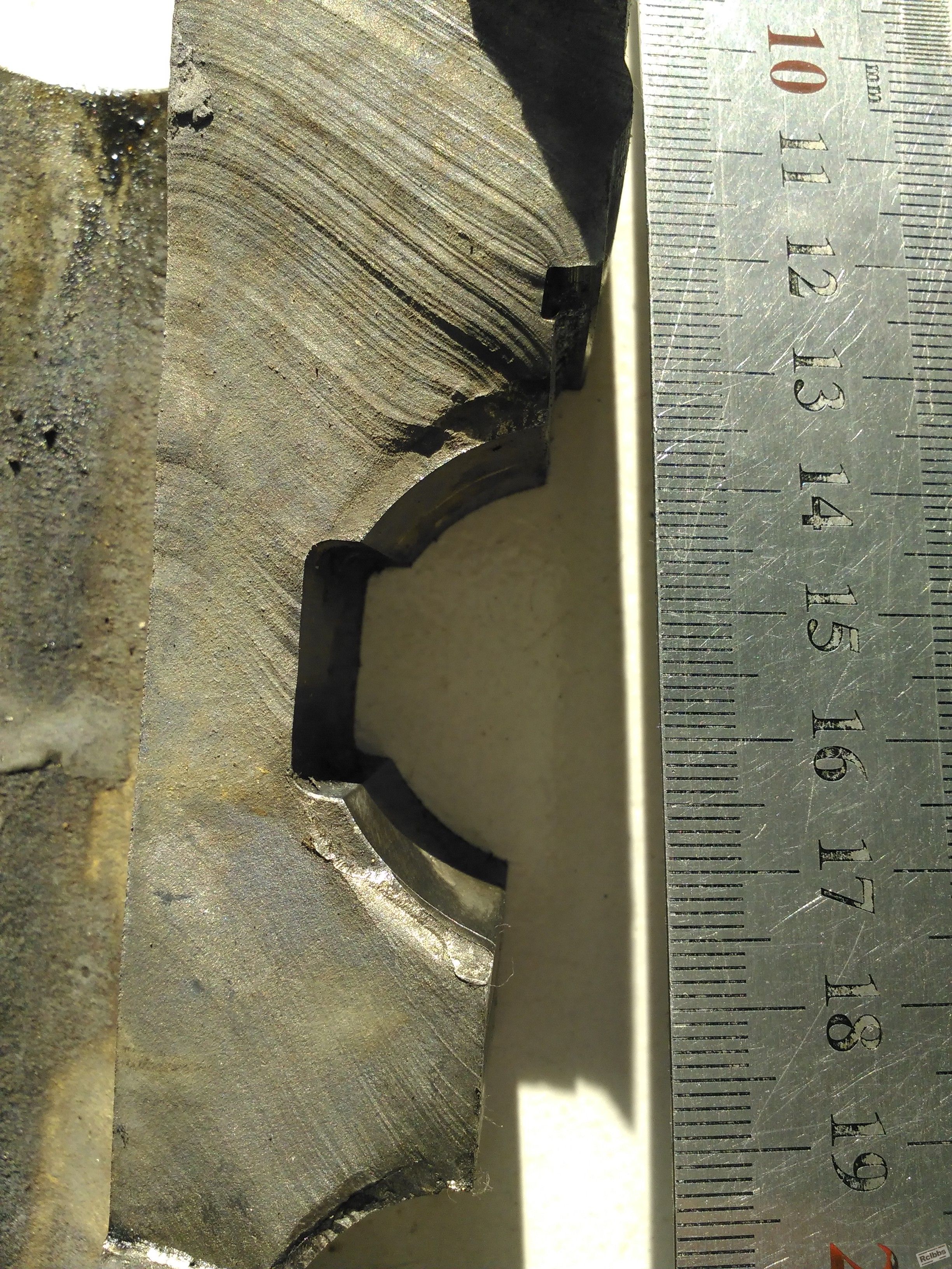

签到天数: 23 天
发表于 2014-12-8 09:36:37 | 显示全部楼层
右下角!不是这个位置,是第二张写“齿面”字下面是裂纹源!
 楼主| 发表于 2014-12-9 16:34:52 | 显示全部楼层
那么这些条纹是疲劳辉纹吗?
 楼主| 发表于 2014-12-9 16:37:05 | 显示全部楼层
也就是说是这些条纹的圆心位置?
 楼主| 发表于 2014-12-9 16:39:12 | 显示全部楼层
可否进一步解释为何那里是疲劳源
