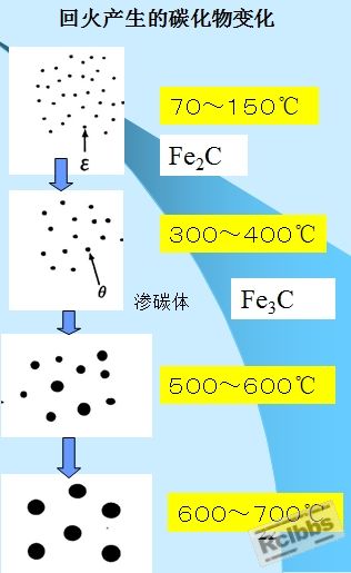

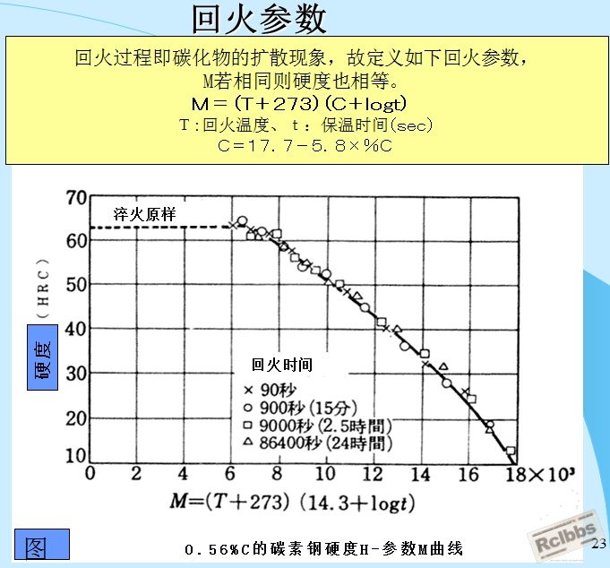

发表于 2014-12-6 09:24:28 | 显示全部楼层
14楼已经说到点子上了。
给大家传个资料看看吧,首先认清回火的目的,然后再说充分性。
回火保温时间,是根据材料、工件尺寸、对工件的性能要求和加热方法而定的。
回火是可以活用的,按照图中公式,比如使用感应回火可以缩短回火时间
chg1555 + 10 赞赏这样回帖,谢谢!
