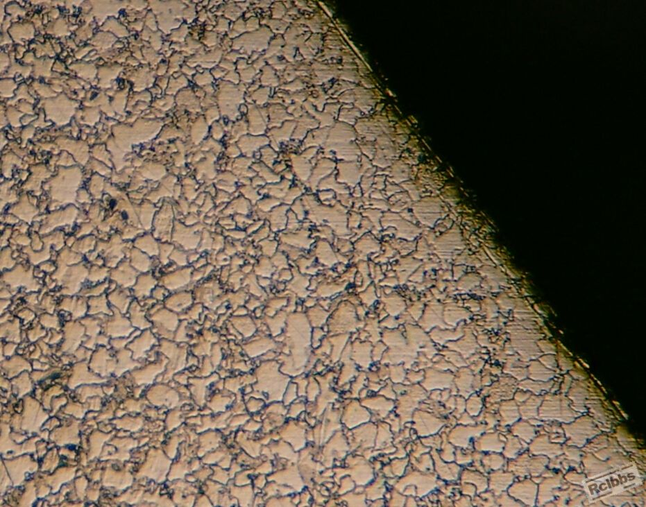

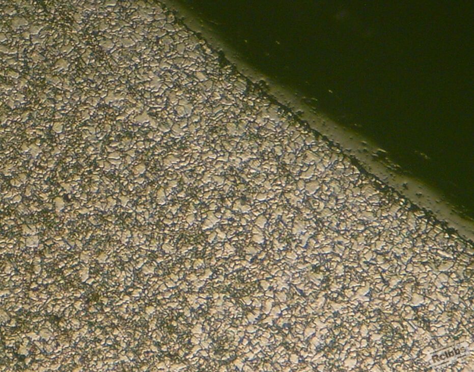

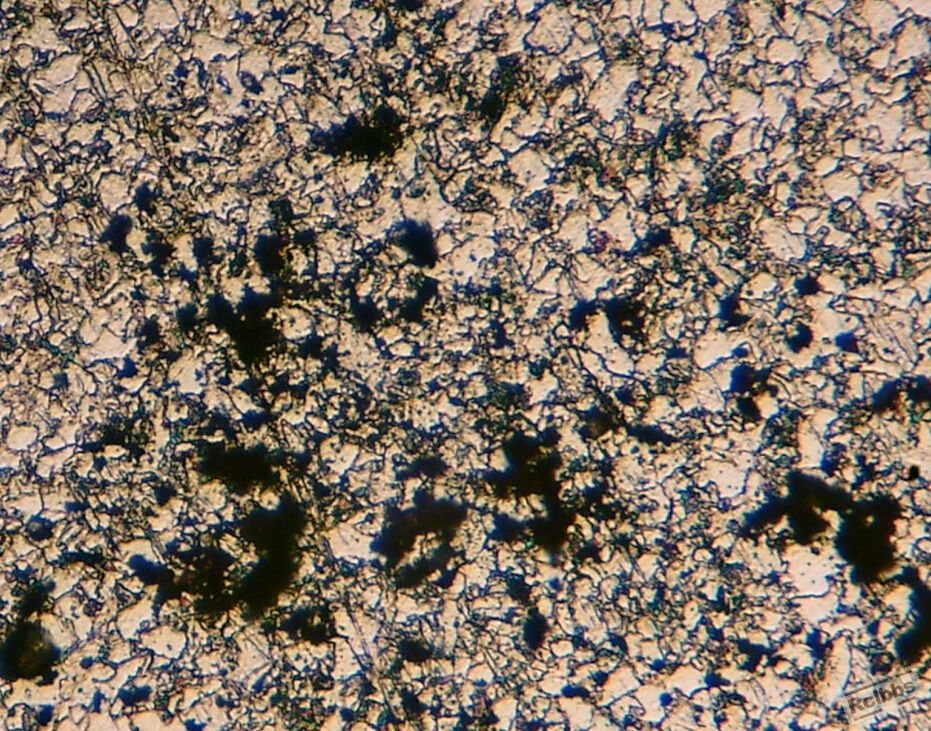

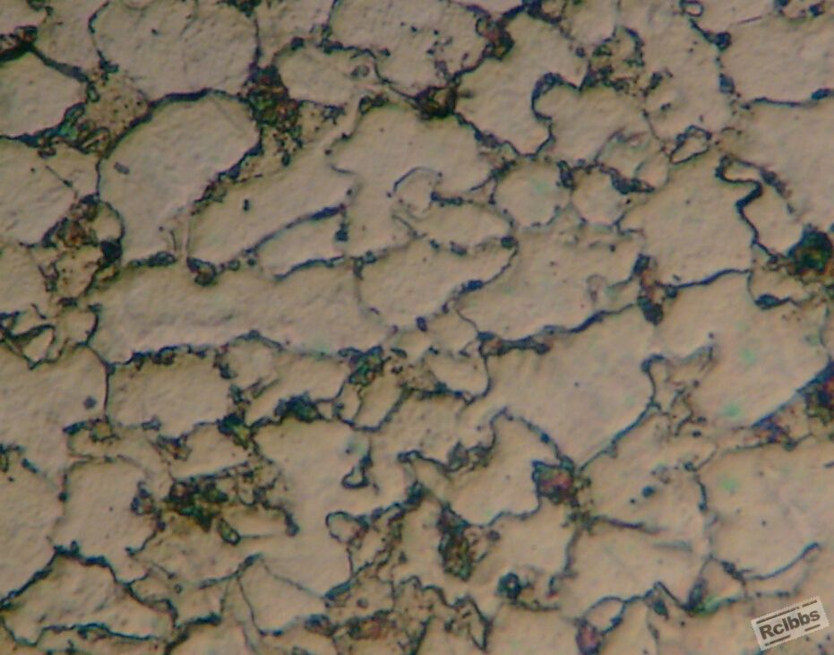

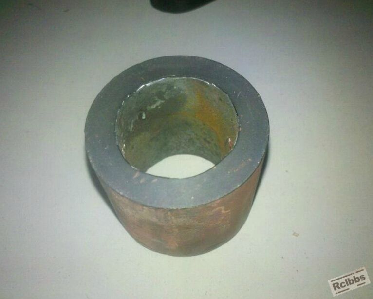

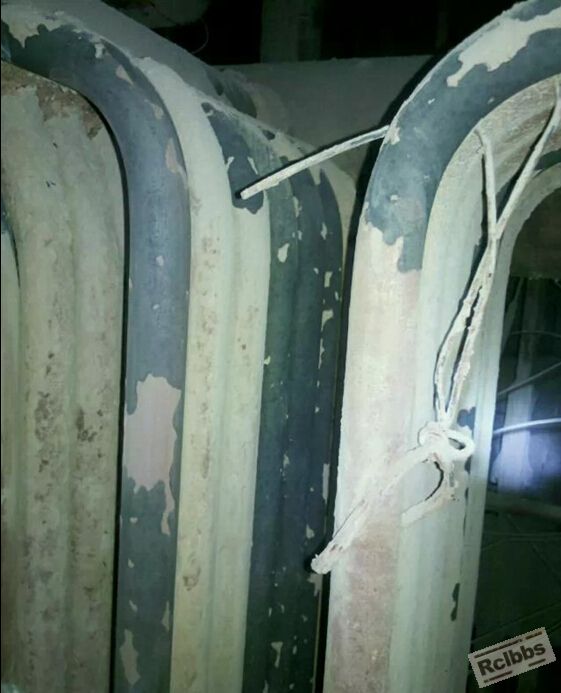

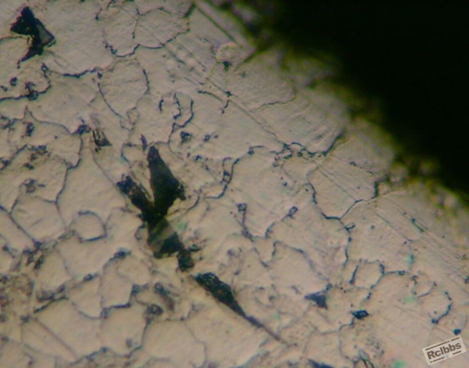

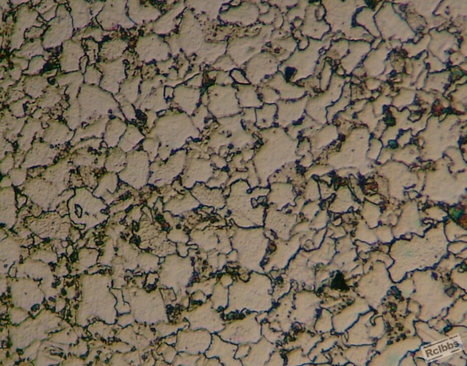

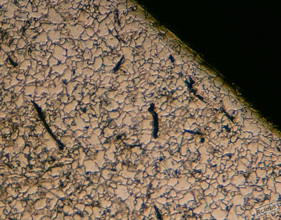

材质为12Cr1MoV,锅炉三级过热器管,运行温度520+℃,运行时间10年多了,最近检修发现管子外壁氧化皮大面积脱落,管壁乌黑。不确定什么原因造成的。取样做金相组织,请各位专家分析下管壁发黑的原因以及组织球化级别,我感觉球化级别已经有3-4级。不知道大家的意见怎么样? 三级过热器管发黑处1.jpg 管子发黑处 取样式样.jpg 取样管 75X 内壁.jpg 75倍组织 250X 内壁.jpg 250倍组织 500X 芯部.jpg 500倍组织 1000X 芯部2.jpg 1000倍组织;组织中有的地方存在黑块状的东西是什么? 250X 黑块2.jpg 1000X 黑块2.jpg 250X 黑块.jpg 黑色块状物是什么东西?请大家指教,谢谢!!

发表于 2014-12-5 16:12:44 | 显示全部楼层
黑色条块状物是制样不当引起的划痕和污染物。

发表于 2014-12-5 19:11:02 | 显示全部楼层
对脱落物做成分分析吧。

表面发黑应该是氧化层,最好是镶样,这样可以看到表面氧化层。组织是退化了,颗粒状碳化物。黑块可能是蠕变孔洞,也有可能是MYG说的污染物,需要抛光未腐蚀状态下确认。
 楼主| 发表于 2014-12-9 17:15:02 | 显示全部楼层
谢谢专家,球化级别可以定一下吗?大约球化几级?

发表于 2016-5-27 09:57:14 | 显示全部楼层
按DL/T773,4级或5级球化
