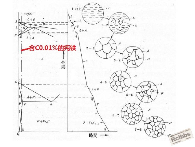

发表于 2014-12-8 14:59:25 | 显示全部楼层
jsenchun 发表于 2014-12-8 14:40
这个命题根本就是错误的,在780C附近不断析出铁素体?你先搞明白铁碳相图是什么冷却方式再说吧,对于某种成 ...
你睡迷糊了吧?高!实在是高,居然说纯铁没有奥氏体!那下图这个奥氏体是怎么回事?
