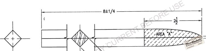

材料45#钢,硬度43-53HRC,形状方形。

高频时零件一定要旋转吗?为什么要旋转,谢谢!
 楼主| 发表于 2014-12-9 11:20:54 | 显示全部楼层
附件是零件图片,请大家帮忙看看
零件形状
零件形状

发表于 2014-12-12 19:30:38 | 显示全部楼层
不一定非得旋转,跟你产品形状跟技术要求有关。你这件高频时棱角处容易过热。

材料是45#,要求硬度43-53,请问怎么做得到?

一般的盐浴炉加热,用硝盐淬火,很容易满足。

考虑成本以及工时问题,供应商觉得高频最优,不知还有什么更好的方法,谢谢分享!

除了硬度还有啥要求呀?比如:淬硬层深度要求多少?

零件多大?43-45HRC是有办法满足的,没有多大难度

没有深度要求,只有硬度要求,还有就是淬硬长度要求

楼上有图的哦,可以看下,零件不大
发表于 2015-2-3 22:07:31 | 显示全部楼层
可以干,别旋转,感应器做好了就行,没什么难度。
