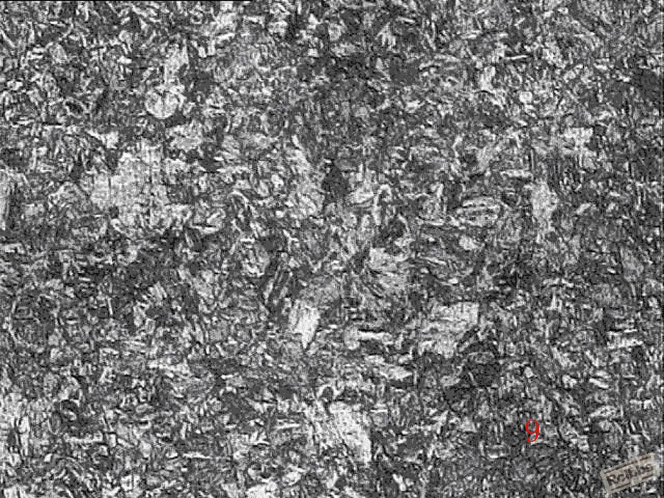

[求助] 懂金相的朋友麻烦帮忙看看,这个结论对吗?

发表于 2014-12-10 11:48:40 | 显示全部楼层
我觉得应该是粒状贝氏体

发表于 2014-12-10 12:25:29 | 显示全部楼层
结论明显不对。组织是索氏体,有些照片里面有少量贝氏体。

发表于 2014-12-10 17:13:15 | 显示全部楼层
组织判断错误,按啥标准评的级。

发表于 2014-12-10 17:28:07 | 显示全部楼层
金相制样挺好,但是对组织判断错误,可惜了

发表于 2014-12-10 17:42:33 | 显示全部楼层
510355098 发表于 2014-12-10 15:54
朋友,你是哪个单位的呀?
该钢的Cr和C的含量是多少?要确定组织是贝氏体还是回火索氏体要根据Cr和C的含量。如果C含量是0.1,Cr含量是10的话,该钢接近于马氏体不锈钢,那么组织应该是回火索氏体。这个报告的结论是依据“正火”来的,以为正火的组织一定就是珠光体,这是错的,要看什么材料,其实是看材料的CCT曲线。

发表于 2014-12-10 21:00:38 | 显示全部楼层
粒状贝氏体组织。照片质量很差,100倍能看到的粒贝,400倍反而看不到,而且灰度级别太少,使反差小的粒贝看不到了。将照片9处理下可见到清晰地粒贝组织。白色区域和灰色区域都可见白色颗粒。
这与回火索氏体是不同的,其实二者有明显区别。

发表于 2014-12-10 22:15:44 | 显示全部楼层
我猜是马氏体。

发表于 2014-12-11 08:26:27 | 显示全部楼层
这么多合金组成的材料,就不应该依据正火直接判断珠光体组织了!
个人认为,所有区域组织的判断都应该依据试样的实际显微硬度来判断!

发表于 2014-12-11 09:29:33 | 显示全部楼层
报告问题严重,没有基础金相技术,组织判断错误。

发表于 2014-12-11 09:54:19 | 显示全部楼层
我认为是粒贝----------------------------:)
发表于 2014-12-11 10:24:55 | 显示全部楼层
可以打下显微维氏硬度,绝对不是珠光体加铁素体那么简单,有的看着像马氏体形态
