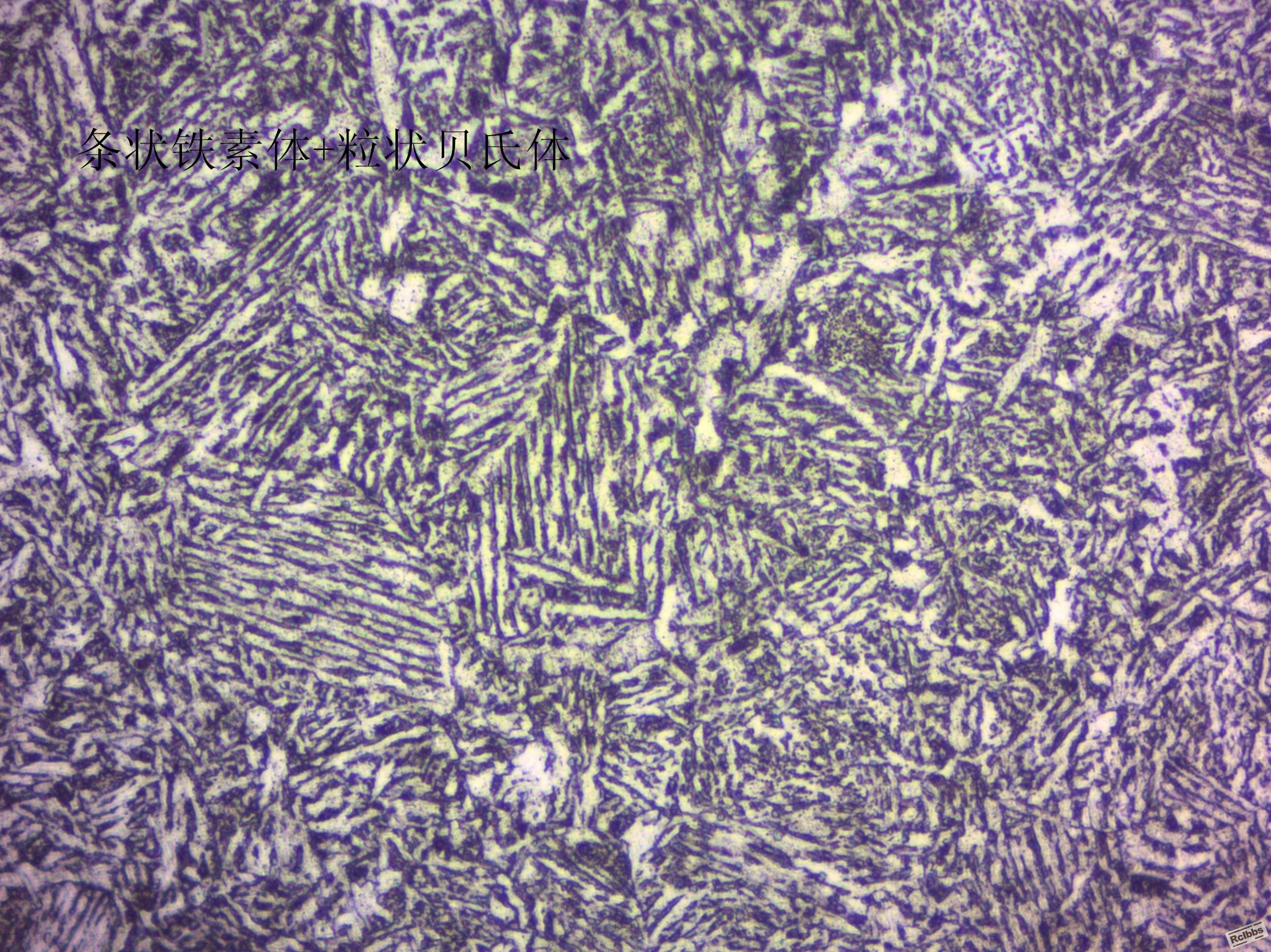

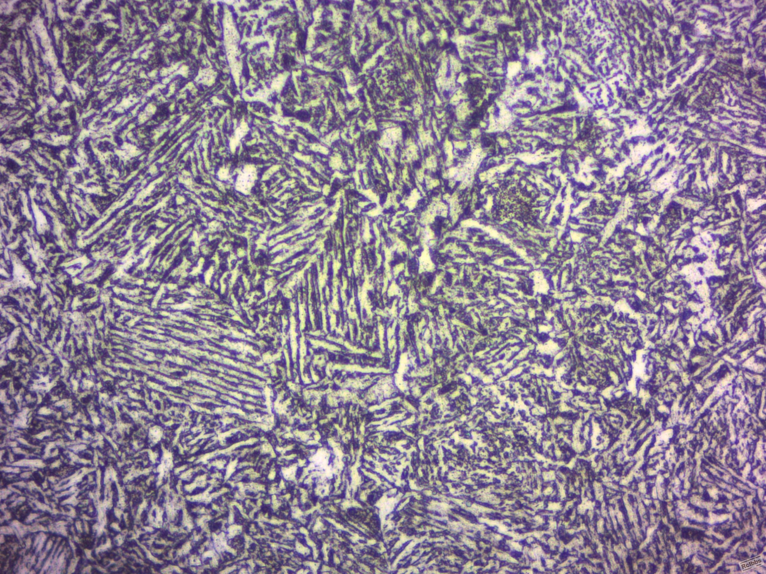

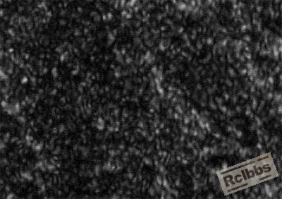

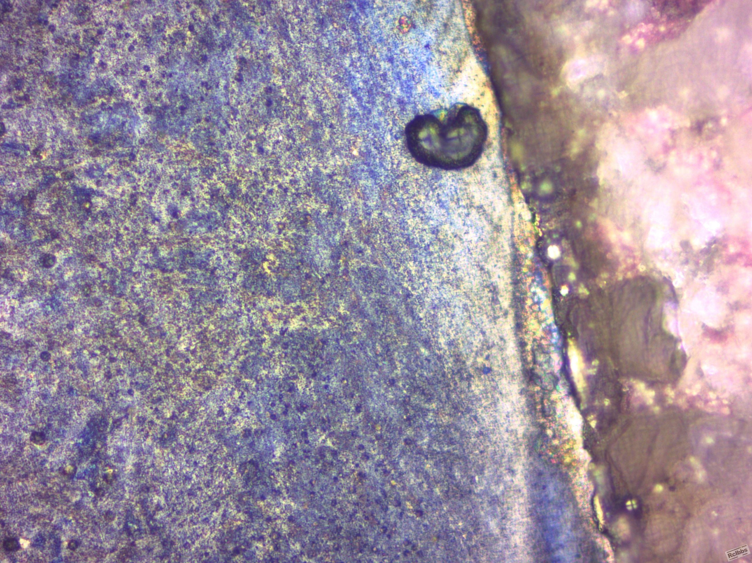

[求助] 筒套失效开裂金相图片
发表于 2014-12-10 12:04:00 | 显示全部楼层 |阅读模式

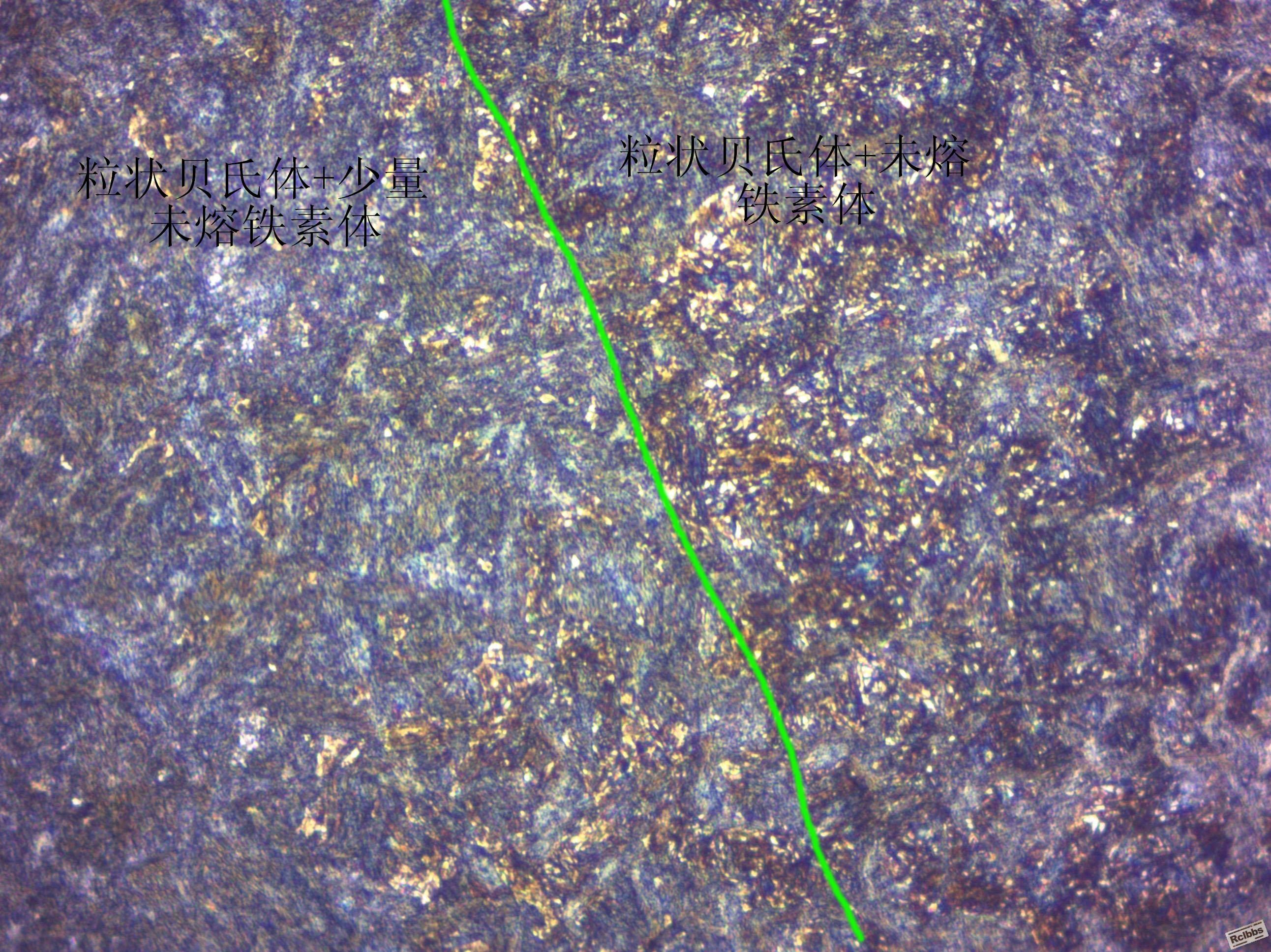

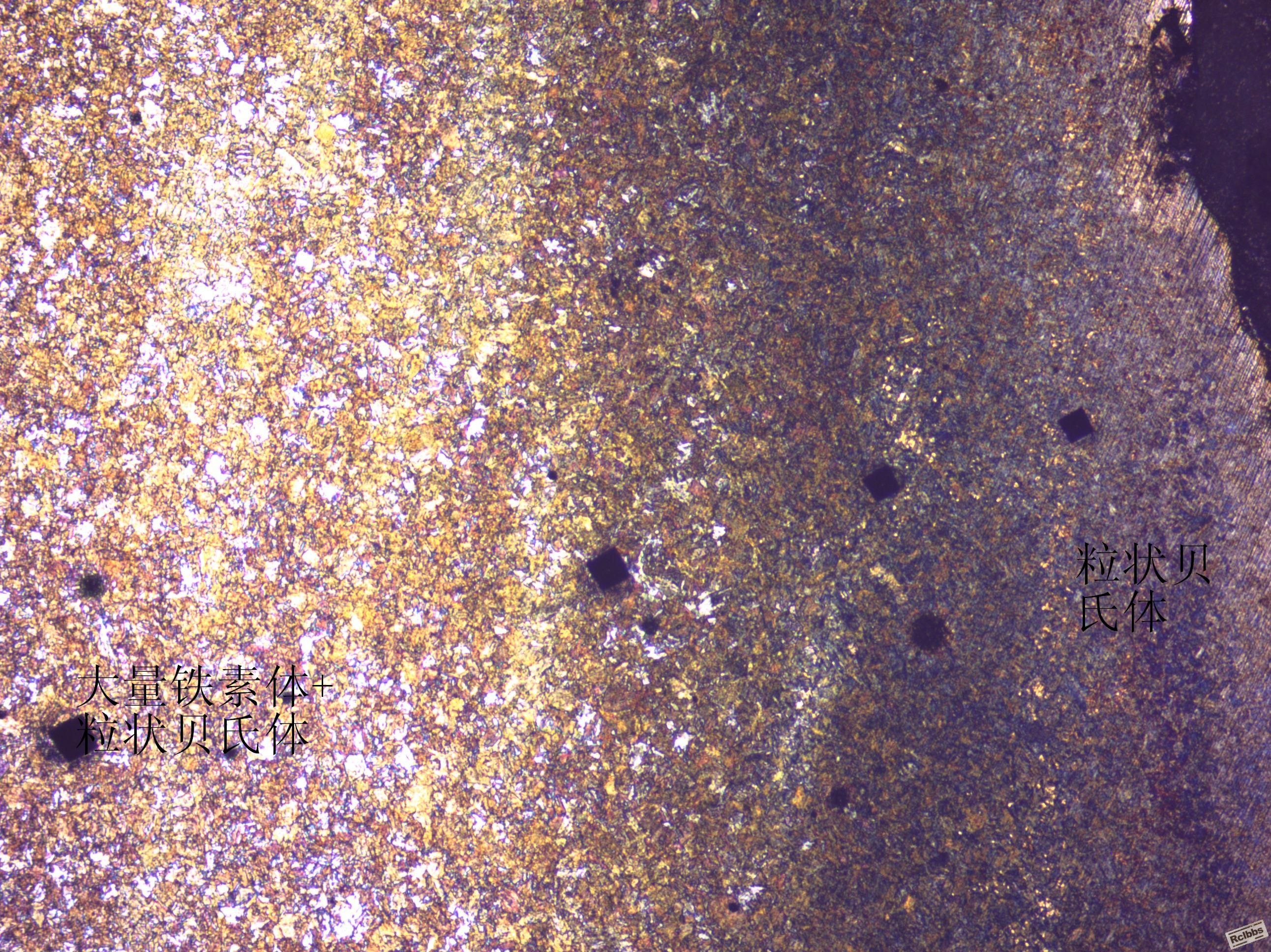

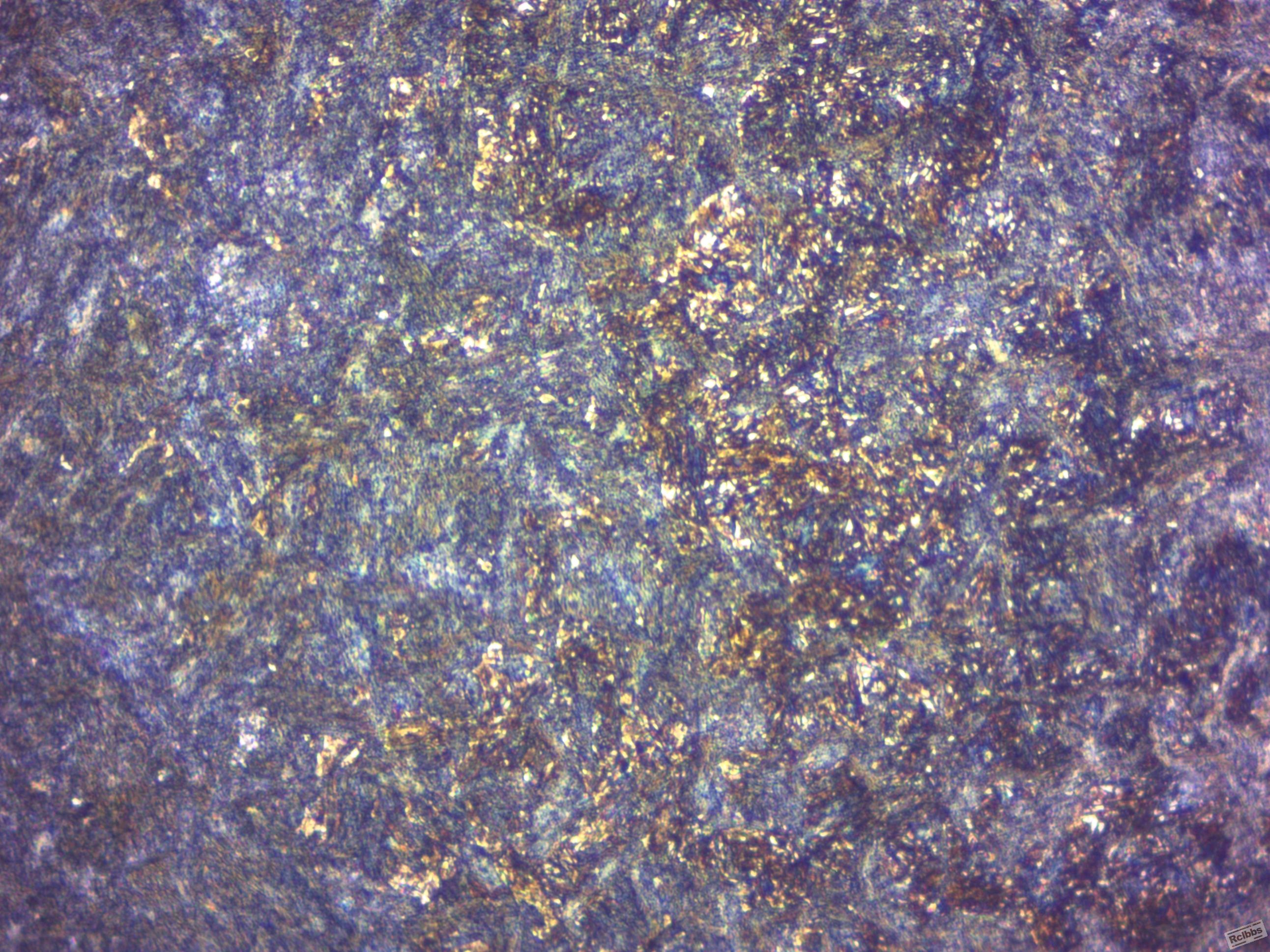

材质:20CrMo
工艺:渗碳淬火
失效原因:开裂
形状:筒套
金相位置:断口皮下
渗层全是黑色组织,能观察到一点针马
签到天数: 72 天
发表于 2014-12-10 12:30:53 | 显示全部楼层
试样没做好,表面组织看不见。 123.3照片的组织是贝氏体。
发表于 2014-12-10 14:30:46 | 显示全部楼层
同意2楼,照片在找的时候要适当调节光线亮度,组织会更清楚好看一些

发表于 2014-12-10 16:35:25 | 显示全部楼层
毛眉毛 发表于 2014-12-10 15:32
“贝氏体”硬度231HV1,是不是有珠光体
231HV1的组织应该是芯部铁素体吧。。。。。。。表面黑色组织看不出来,重新抛光后腐蚀看看,建议你添加标尺,因为需要判别黑色组织的深度。

发表于 2014-12-11 00:01:15 | 显示全部楼层
由无碳贝氏体转变而来的条状铁素体和在铁素体条之间的粒状贝氏体(不是很多)

签到天数: 288 天
发表于 2014-12-11 21:20:02 | 显示全部楼层
感觉像下贝和少量铁素体!不是到对不对!
发表于 2014-12-12 08:31:17 | 显示全部楼层
1、检测试样要做好,金相分析有浅腐蚀、深腐蚀等图片,表面渗碳层硬度变化曲线。
2、热处理工艺。
3、热处理热工仪表是否正常。
4、这些问题处理好,我们再分析。
发表于 2014-12-12 08:37:06 | 显示全部楼层
是使用开裂,还是热处理时开裂。使用开裂需要考虑使用情况。
签到天数: 524 天
发表于 2014-12-12 08:41:43 | 显示全部楼层
认可第一张图片的判断。
后面几张,不像粒贝。粒贝基体按定义应该为铁素体。看金相像是调质或是正火组织

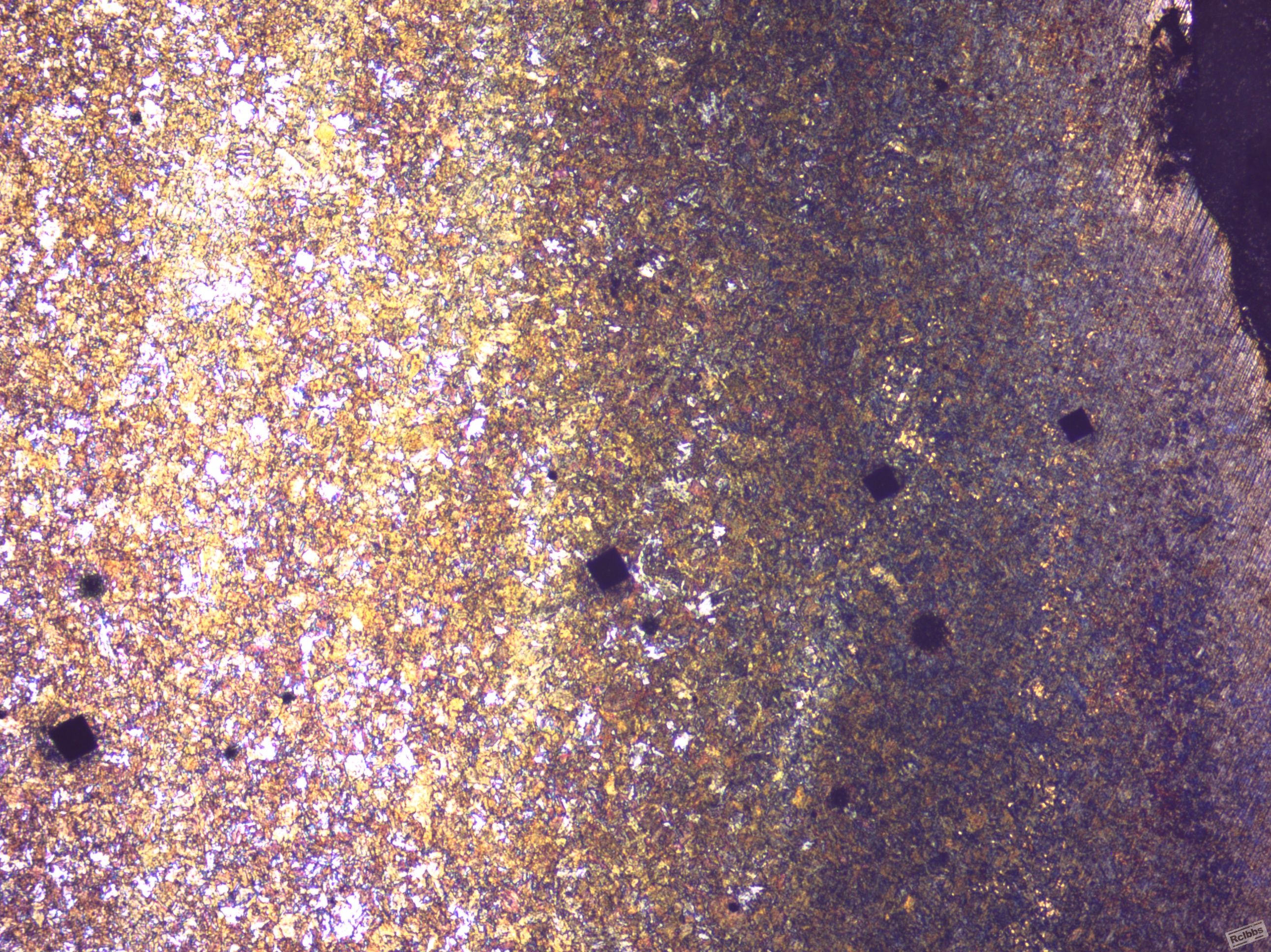

发表于 2014-12-16 08:48:56 | 显示全部楼层
是打了显微硬度的样子吧,结果如何

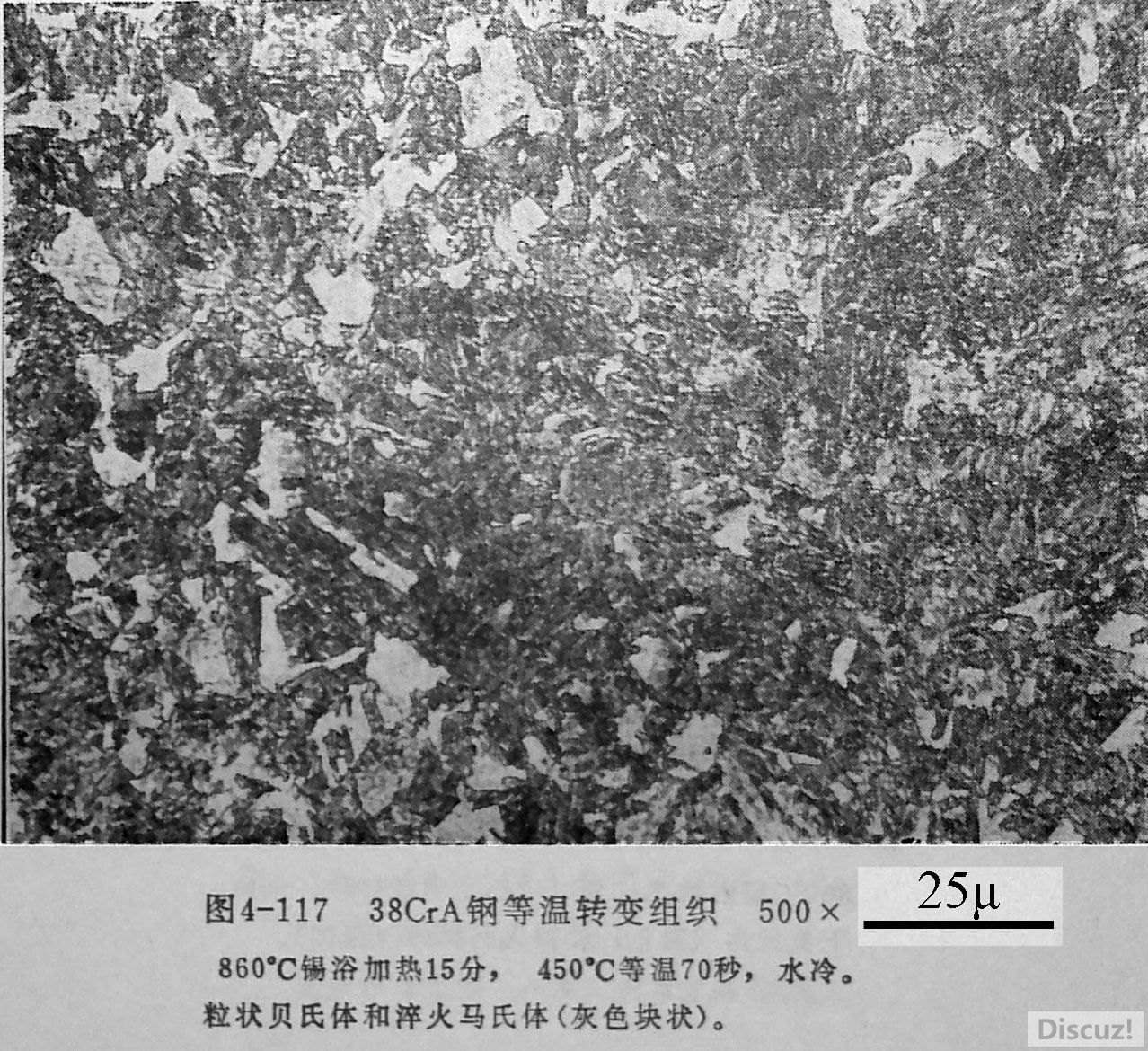

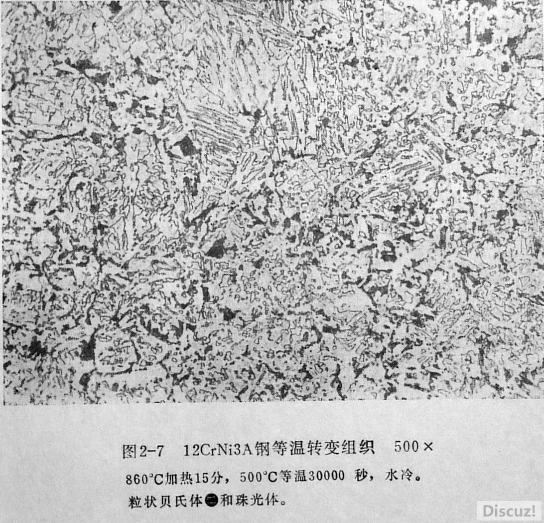

发表于 2014-12-17 03:30:14 | 显示全部楼层
hawkch 发表于 2014-12-12 08:41
认可第一张图片的判断。
图谱上的两张粒状贝氏体图为何有一张不是铁素体?
签到天数: 524 天
发表于 2014-12-17 13:33:50 | 显示全部楼层
不知左边的图出处?该图为马氏体(灰色)+粒贝。按照理解应该颜色较暗为粒贝,无法从颜色判断基体是不是铁素体。

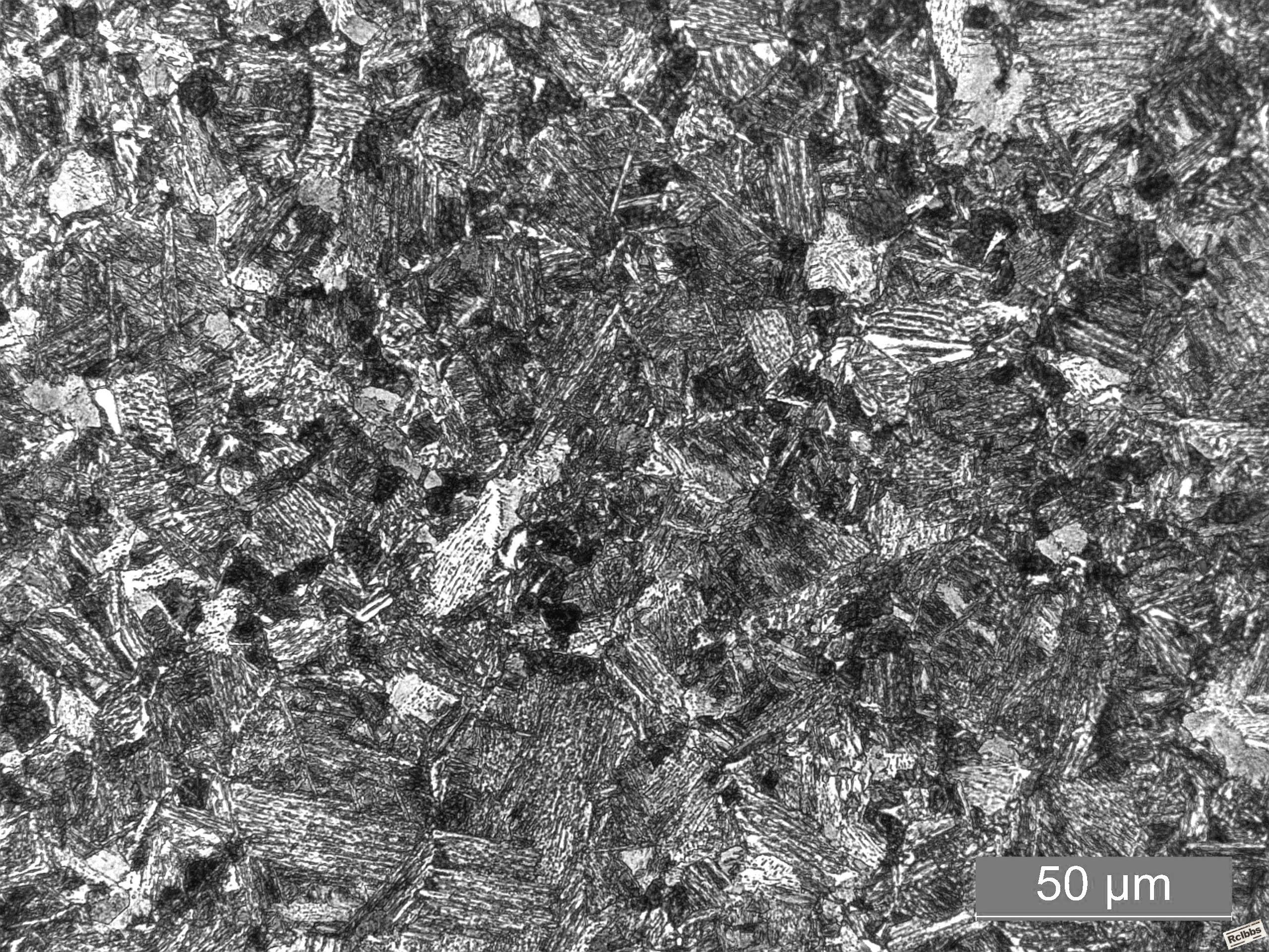

签到天数: 128 天
发表于 2014-12-18 00:22:54 | 显示全部楼层
hawkch 发表于 2014-12-17 13:33
不知左边的图出处?该图为马氏体(灰色)+粒贝。按照理解应该颜色较暗为粒贝,无法从颜色判断基体是不是 ...
也就是说粒贝不一定是铁素体也可以是马氏体或者是......
那这个白、灰、黑三种颜色粒贝怎么理解?
签到天数: 524 天
发表于 2014-12-18 08:44:12 | 显示全部楼层
那这个白、灰、黑三种颜色粒贝怎么理解?
这个我不认为是粒贝,从放大倍数上看,该照片大致在200倍。条状铁素体我更倾向于判定为铁素体魏氏组织。黑色为珠光体

签到天数: 128 天
发表于 2014-12-18 19:10:19 | 显示全部楼层
hawkch 发表于 2014-12-18 08:44
这个我不认为是粒贝,从放大倍数上看,该照片大致在200倍。条状铁素体我更倾向于判定为铁素体魏氏组织。 ...
这样的淬火组织,也是珠光体吗?最近讨论了很多次了,还没有定论。
